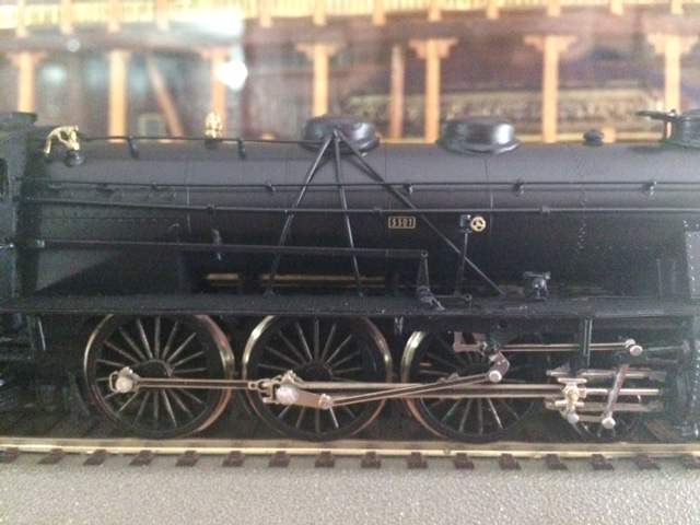

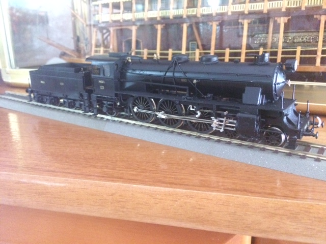

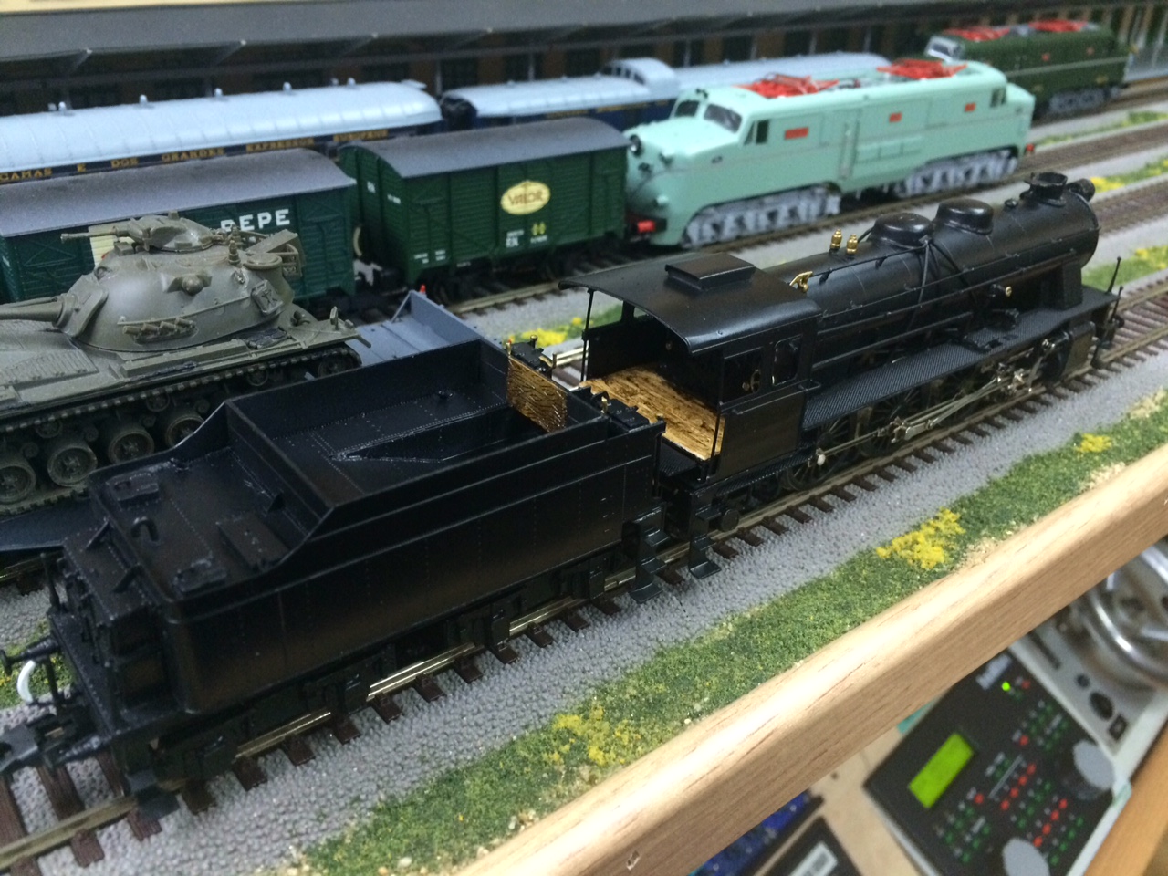

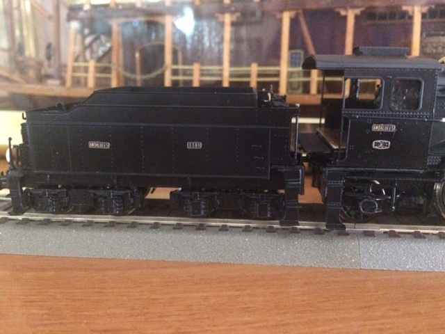

Bueno, trabajo terminado, os dejo un video arrastrando casi un kilo de plataformas de laton, para que se vea que puede y unas fotos.
Última edición por Bellomonte el 10 May 2015 20:11, editado 1 vez en total
Benito Guerra.
Mensajes: 621
Registrado: 21 Abr 2010 10:00
Muy bonita, y qué bien se mueve. Vaya prisa que te das!!!
Mensajes: 2387
Ubicación: La Coruña
Registrado: 17 Abr 2009 16:48
Si, Benito corre que se las pela, pero que bien le quedan, déjalo correr. Mario me ha llegado tu sobre hoy, lamentablemente los casquillos vienen rotos, gracias de todos modos, creo que me podré arreglar por mi cuenta.
Positivos, muchos
Mensajes: 2196
Registrado: 12 Ago 2008 07:21
Qué preciosidad! Es la primera que veo terminada. Enhorabuena, te ha quedado espectacular.
Mensajes: 67
Registrado: 15 Jun 2014 01:27
Una preciosidad sin duda!!.
A disfrutarla...
