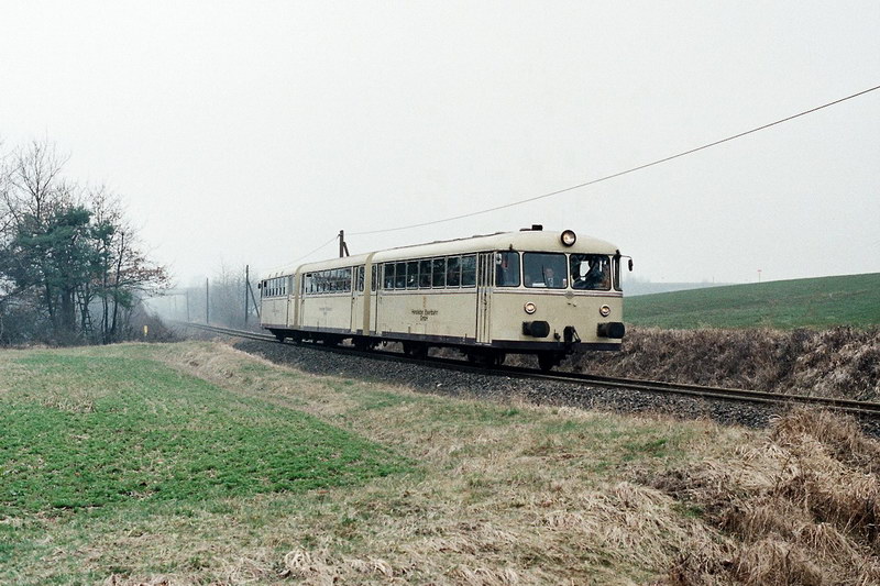

Les voy a mandar estas imágenes, para que observen las diferencias entre el Español y el Aleman.
Acepto sugerencias e ideas. Podeis remarcar en la foto las diferencias que se me hayan pasado por alto. Espero vuestros cambios y sugerencias.
Las fotos son del foro y de San Google, desconozco los autores.

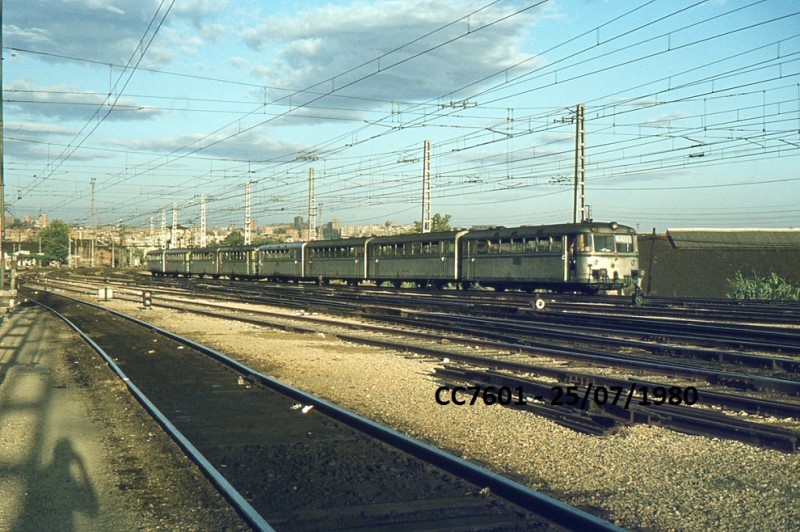

Hola a todos. ¿Teneis imágenes de composiciones largas de Ferrobús?
S2.
Mensajes: 2640
Registrado: 17 Ago 2008 08:51

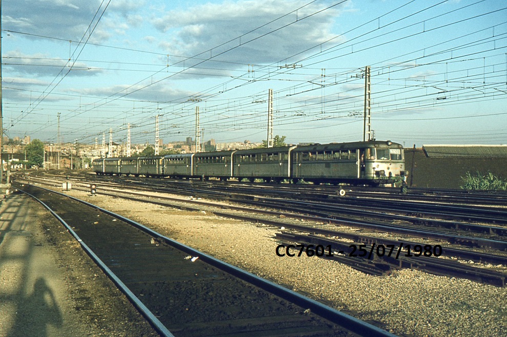

S2.
Como esta ?
8 cajas en Madrid-Atocha en 1980 : al menos 1 tren FER-FRI-FRI-FER completo y dos trenes FER-FRC; y.....la sombra del fotógrafo !!!

CC7601 escribió:
S2.
Como esta ?
Pedazo composición :o

...y escandalosa...y humeante...y PRECIOSA.

CC7601 escribió:
S2.
Como esta ?
Daban para tanto mando múltiple?
4 coches motores FER sí podían funcionar en múltiple; recuerdo vagamente que en el panel de mando había un conjunto de 4 lámparas testigo para controlar el funcionamiento de hasta 4 coches motores.

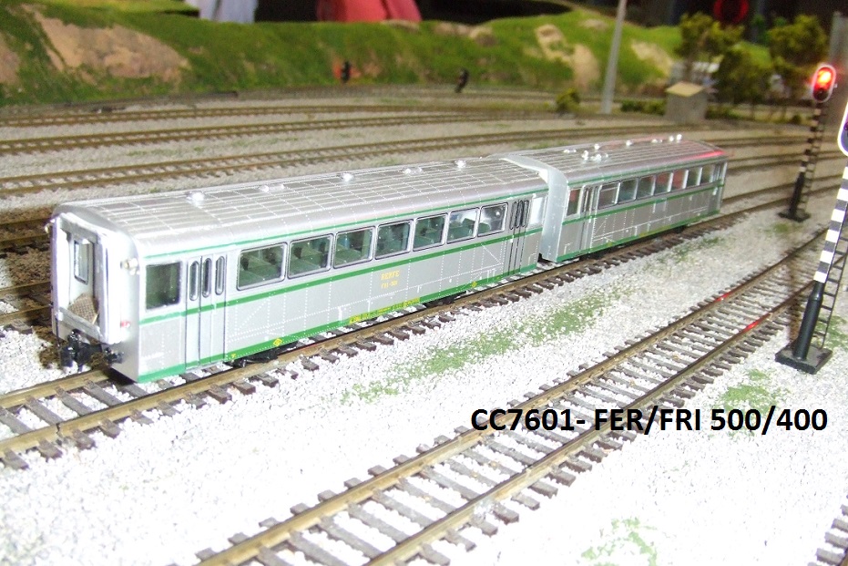

Por mi parte, hace ya algunos años me avancé a este hipotético ferrobús industrial : mi semi-tren no reversible a base de un FER-500 y un FRI-400.
