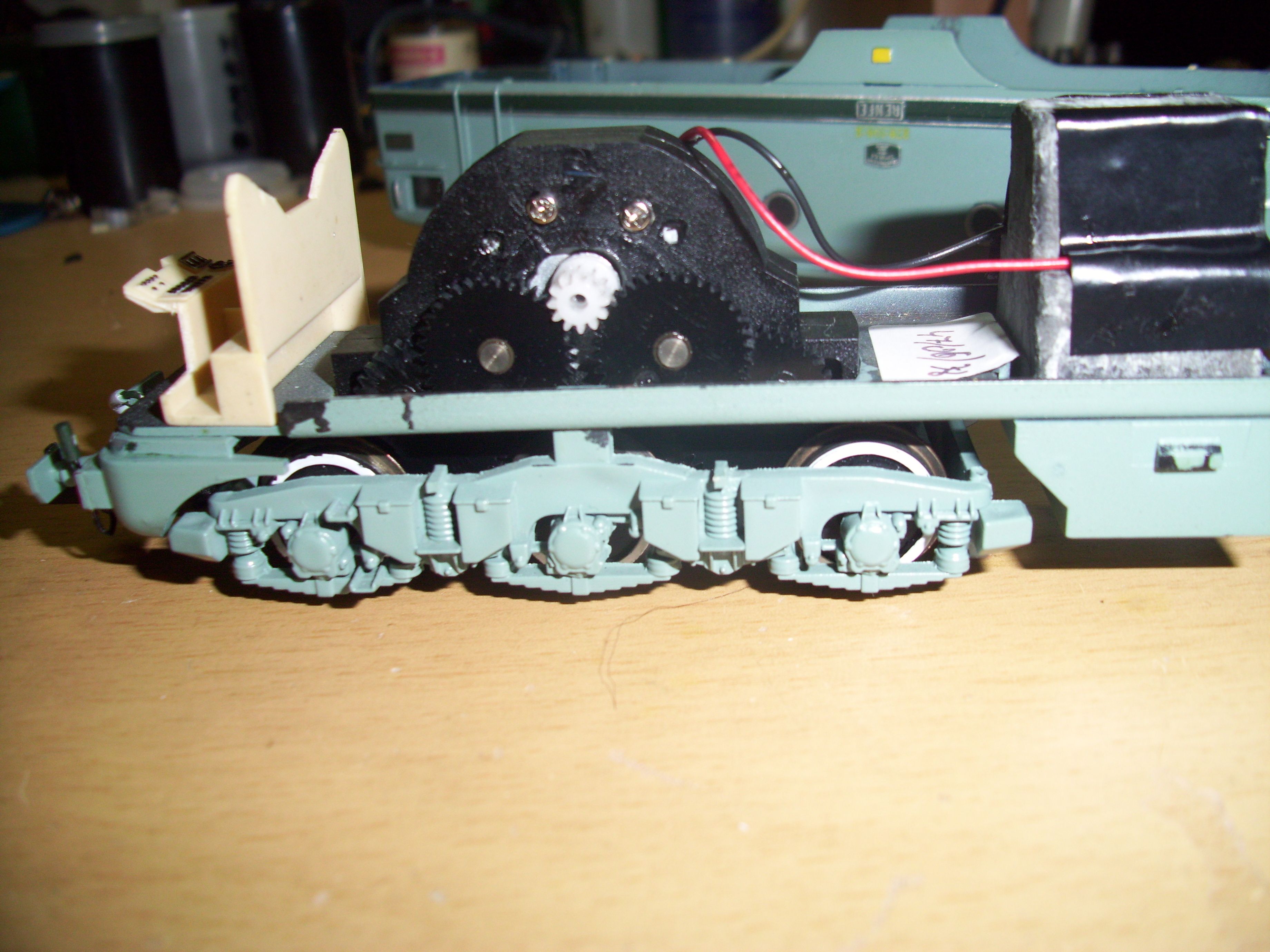

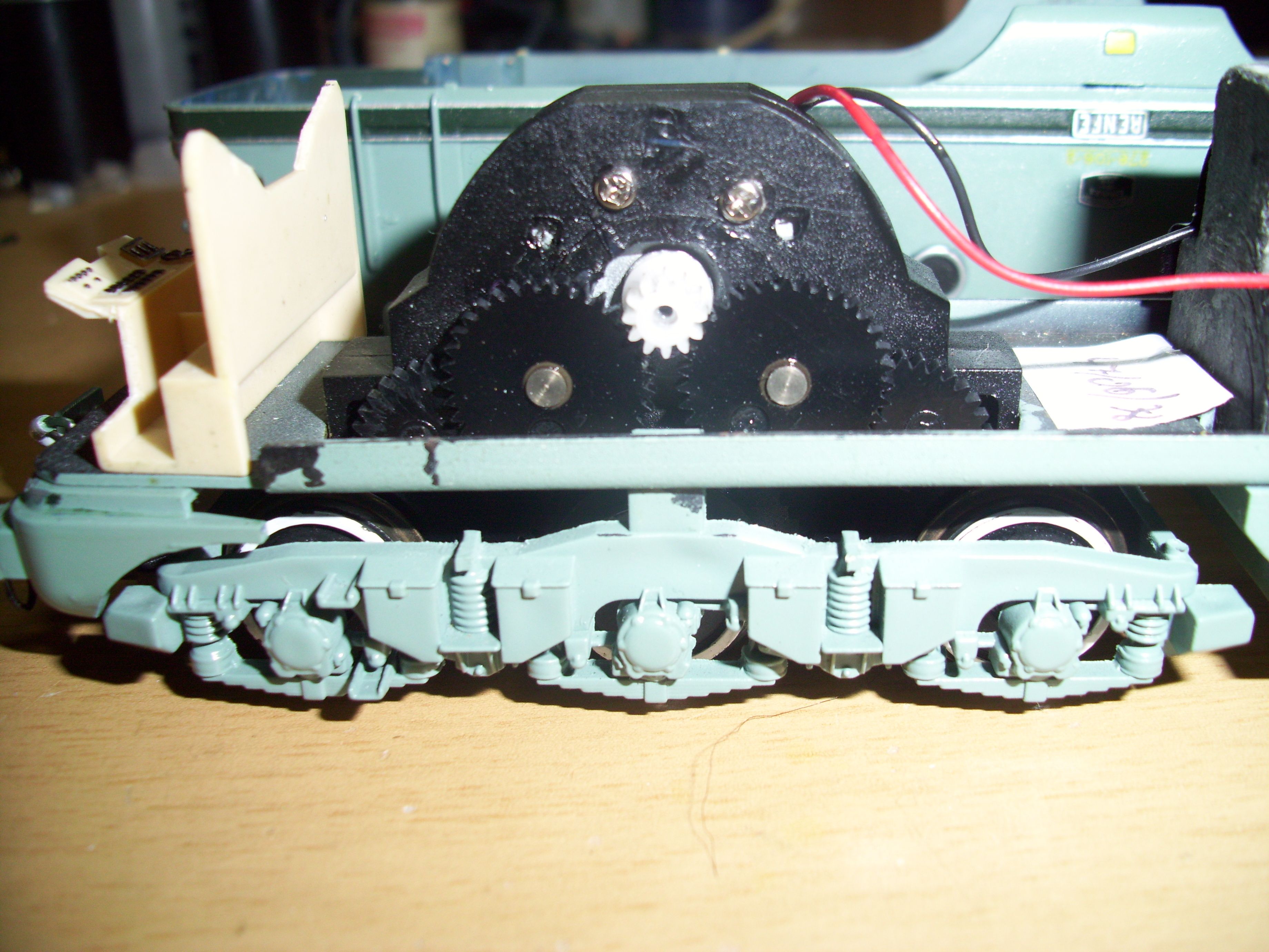

Sí, en la locomotora a escala hay 4 ejes con tracción, los carretones y los dos ejes más centrados no tienen tracción, creo que esta máquina debería definirse así: 2-B1-1B-2. Por ejemplo, las 333.3 de Mehano tienen el eje central del bogie sin tracción, sería una A1A-A1A. Qué lío.
Un saludo,
Tono
Busdongo escribió:
Es cierto -como he podido leer en este hilo-, que sólo dos ejes de cada carretón aportan tracción?
Es decir hay un eje que gira libre...

NUEVA INFORMACIÓN PARA FOBHAN (y para el resto)
Hola de nuevo: a esa 7000 tuya se le puede mejorar (relativamente como ya dije) el rodaje de Ibertren.
Meterle un motor nuevo de cinco polos...
Todo es posible, pero si le pones un motor estilo Mashima en un solo bogie te va a suponer hacer el bogie nuevo ENTERO (y la cascada de engranajes tambien), porque en el bogie que lleva de Ibertren, el original, la estructura es el propio bogie/motor de plástico. De latón solo tiene los laterales y una chapita que impide que el bogie Alsthom se salga de su sitio.
Si le metes una mecánica moderna, con motor central de 5 polos y tracción en los dos bogies... supondría que de la locomotora que tienes solo te vale la carcasa. El resto toca hacerlo artesanal enterito.
No merece la pena el trabajazo, las horas y los sofocos que le vas a echar.

Se puede probar con un motor de DVD como tengo en la mia y funciona de cine.
Saludos Luis.
