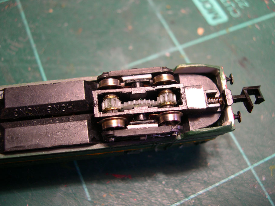

Nota 21 Oct 2010 08:03
Mensajes: 233
Registrado: 08 Oct 2010 08:00
No creais que me he olvidado de las fotos de los piñones, es que ando muy liado, y además pensaba que tenía alguna, pero a ver si esta tarde encuentro un hueco.
la foto corresponde a un tranvía Bachmann utilizado para motorizar una locomotora eléctrica 10.000. A ambos lados de los piñones se pueden apreciar los cintillos de tubo de latón comentados
