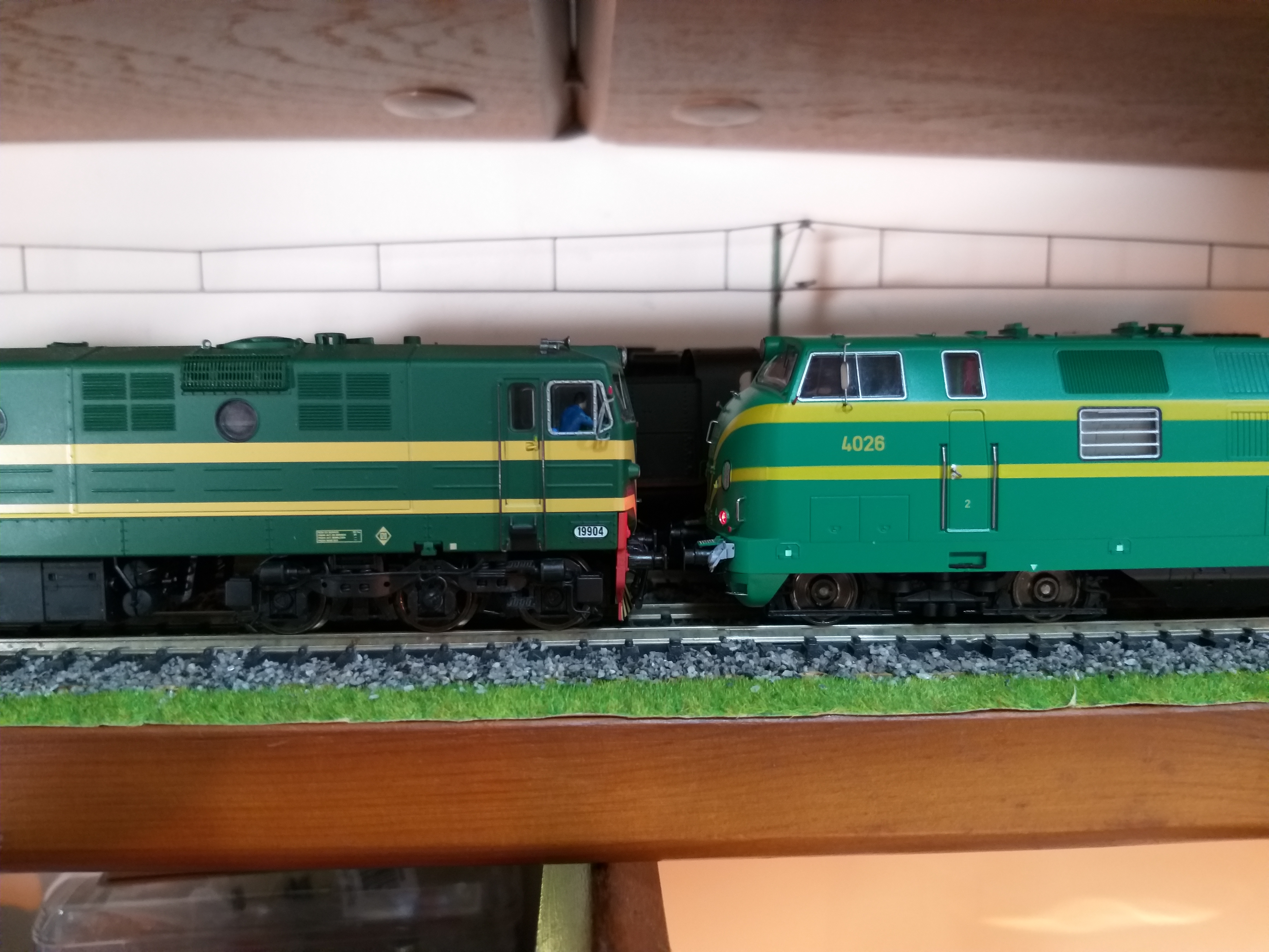

Hola a todos. Yo tambien he recibido la mia. Todo ha llegado en condiciones. La máquina me parece una pasada. Eso si hay que ir con mucho cuidado de no perder nada. Yo estoy muy satisfecho y felicito a Mabar por habernos hecho esta locomotora. El color me gusta aunque puede ser un poco claro, sobretodo si se compara con la 319. Adjunto foto de las 2. Un saludo

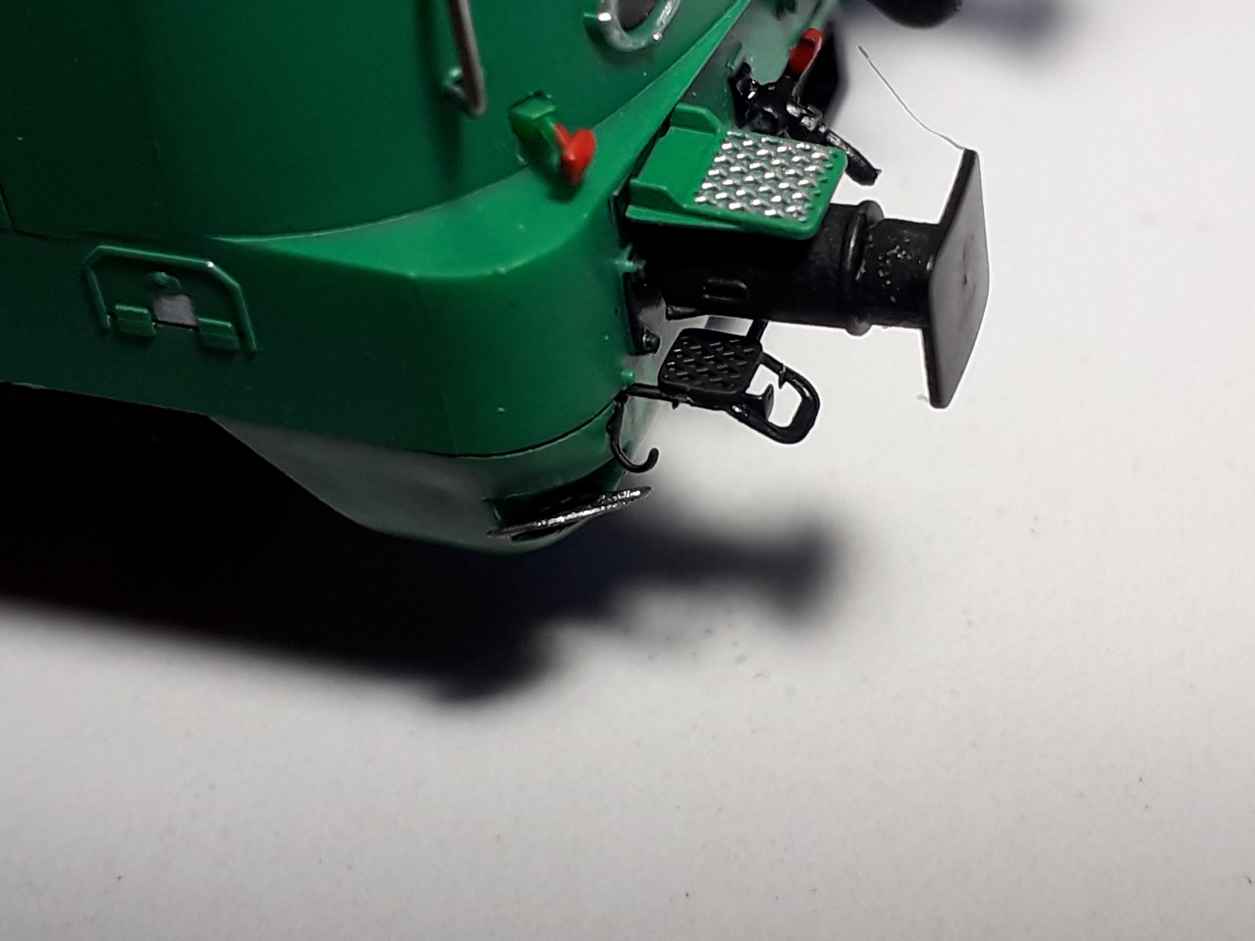

Yo tambien la e recibido hoy, para mi el tema de los complementos un desastre, faltan 2 argollas, un retrovisor torcido y enseguida se ha soltado, una mangera suelta dentro de la caja y dos peldaños torcidos, sin enbargo lo que es la locomotora, su funcionamento y el sonido para mi un 10.
Lastima el asunto de los postizos

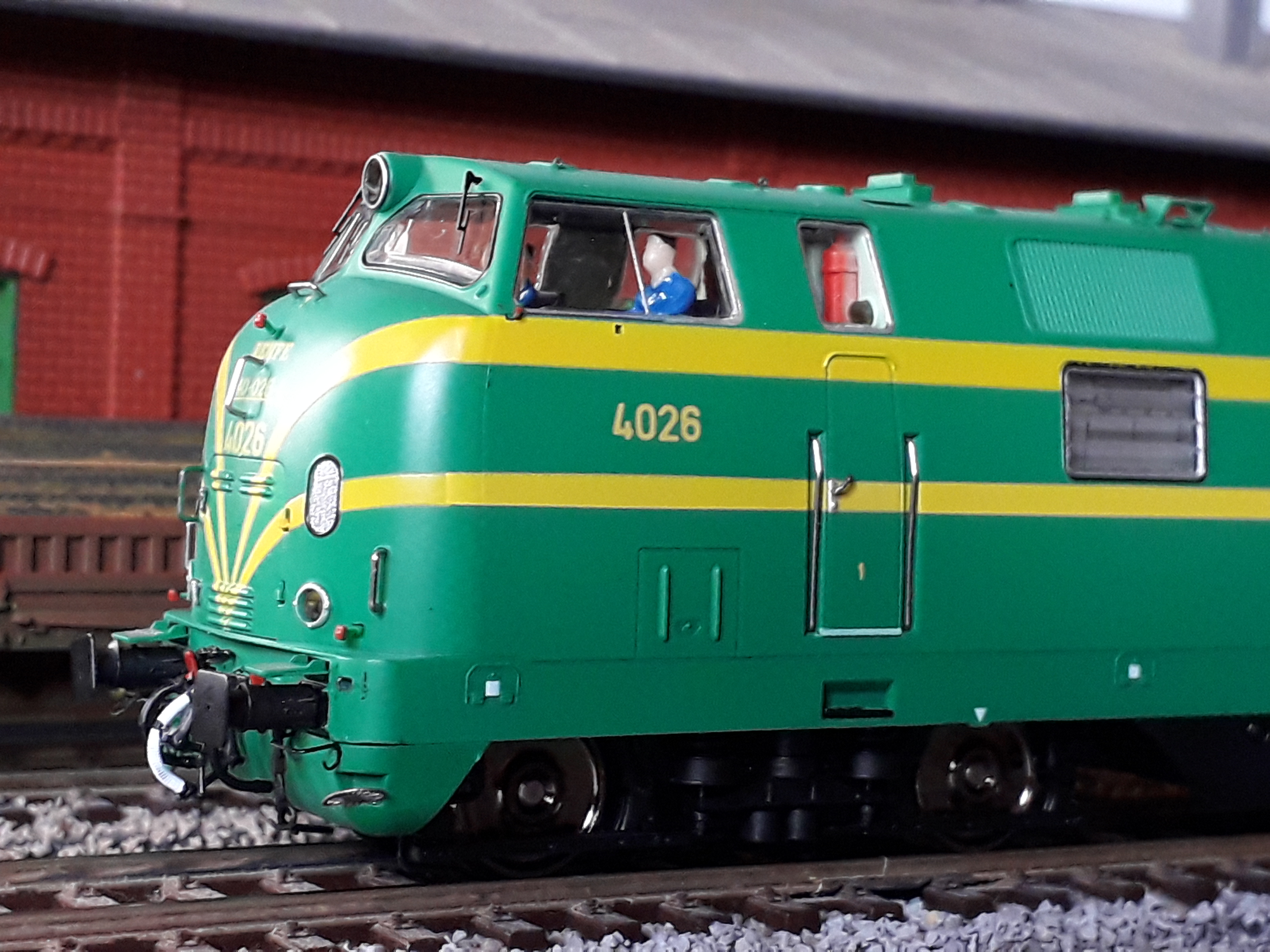

Nota 25 Ene 2019 20:28
Mensajes: 976
Registrado: 17 Mar 2010 22:03

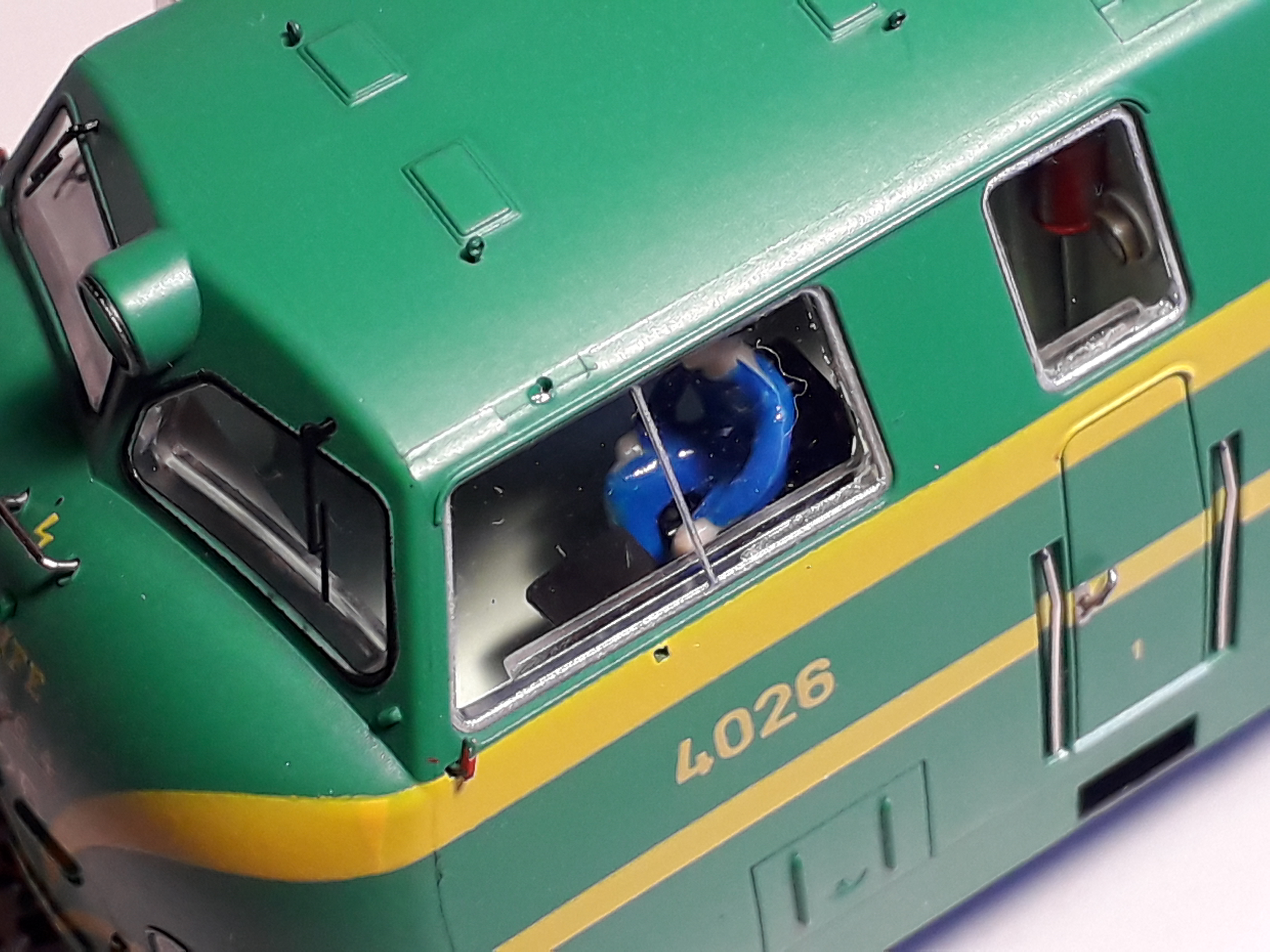

Hola, no me había dado cuenta pero ahora con esta foto de cerca, que maquinistas mas horribles. A veces, no se sabe, si aciertan poniendo maquinista o dejando la cabina vacia, porque para poner eso, en fin....
Siempre hacen igual todos los fabricantes, desde época I hasta época VI, no lo entiendo. Pregunté a Ramon de Mabar por el tema y me dijo que "se hace así".
La mejor definición sobre esos presuntos maquinistas que he oido o leido la hizo hace tiempo nuestro compañero MAPEL: "policías del Bronx".
Ignasi
