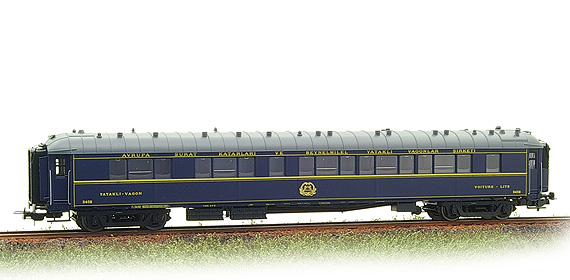

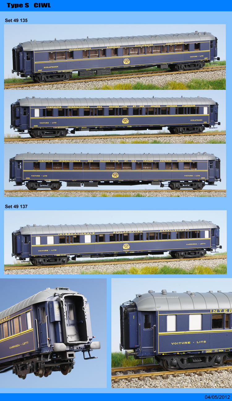

La primera fotografia corresponde al 49136, que si coinciden todas las ventanillas de ambos lados con algunos coches de aqui. Esta referencia ya está reeditada.
En la segunda foto aparecen primero 3 coches, con ref. 49135, que los lados que se ven, coinciden plenamente con coches ibéricos, falta ver que los otros tres lados tengamos la misma suerte. En la parte final de esta foto, aparece el 49137, que es un solo coche, pero que en principio, yo no he visto ninguna foto de coches españoles con la distribución de las ventanas de los departamentos, pero mi información puede ser limitada.
Estas dos últimas referencias, están próximas a salir, según Lsmodels la próxima semana.

Gracias por las fotos... ¡menuda pinta! :)
Carrington, que no sabe si convertirse en Preiserman para investigar el asunto de las ventanillas de los compartimentos

Pues vamos a empezar a despejar dudas poco a poco.
La referencia 49137 NO es españolizable. El coche es un SG y, aunque el techo y el lado pasillo coincide con varias series de ibéricos, el lado de los departamentos y la distribución interior no.
El SG es una reforma sobre un S3 al que, en la zona de los departamentos singles, se suprimieron dos de ellos para convertirlos en "Toilettes", de ahí las tres ventanas blancas que se ven en la foto que ha subido Mancheguín. Esta configuración nunca rodó en España.
En esto, un análisis que me mandó Mancheguín por privado y que os ha hecho llegar en el hilo, es totalmente correcto. Los que lo quieran para españolizar, que se olviden de él.

Y de la 49135...
Por techos y por lo que se ve en las fotos, pueden servir, pero hay que ver los laterales que no salen. Preferiblemente los de los departamentos, ya que en los pasillos solo había 3 variantes y una de ellas era la de los S4U, que se fabricaron para España y no están en el programa de LSM. En cuanto a las otras dos, se dieron en diversas series ibéricas, por lo que, a falta de ver los departamentos, servirían.

De la web de LSM.
Set 49135
WL S2T bleu, livrée 1956, CIWL, châssis court, toit normal, monogramme, gérance SNCF (2908)
WL StU bleu, livrée 1956, CIWL, châssis court, toit normal, monogramme, ex S1, gérance ÖBB (2947)
WL S1T bleu, livrée 1956, CIWL, châssis long, toit normal, monogramme, gérance SNCB (3458)
49137
WL SG bleu, livrée 1968, CIWL, châssis court, toit anglais, monogramme, UIC, gérance SNCF (51 66 06-40 100-3)
49136 (El primero que salió)
WL SG bleu, livrée 1956, CIWL, châssis long, toit anglais, monogramme, gérance SNCF (3452)
49132 (de próxima aparición, ya que han publicado la matrícula)
WL SGT bleu, livrée 1952, CIWL, châssis long, toit anglais, monogramme, gérance TCDD (3436)
No te fíes de que dentro de la misma subserie, sean todos iguales. En el caso de la subserie del 2933 al 2942 he visto diferencias entre coches.

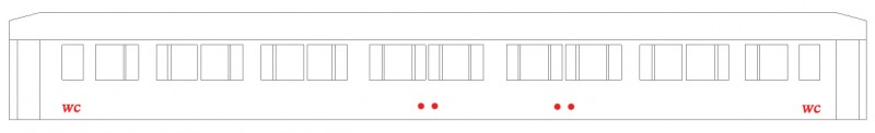

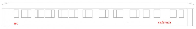

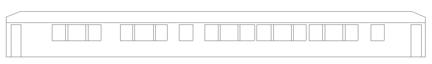

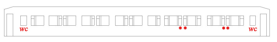

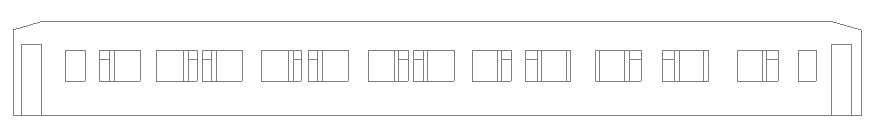

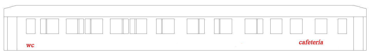

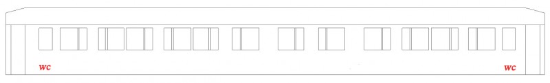

Hola Carrington, estos días me he entretenido haciendo dibujos rápidos de todas las fotos que hay en el libro de aranguren sobre todas las series que vinieron a España, y te aseguro que de las 15 series, hay 6 variantes de combinaciones de ventanas en el lado del pasillo., 4 corresponden a la distribución del pasillo que lleva el tercer modelo de la referencia 49135 de LSMODELS, y otros 2 que corresponden a la distribucion de pasillo del primer modelo de la misma referencia.

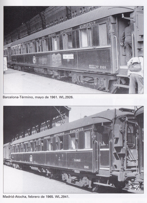

En la pag. 61 del libro de Aranguren, hay una foto del 2663, que corresponde a la Serie 2641 a 2674, del que vinieron 4 coches, y según el libro es un S1.

Hola Fant, me gustaria comentarte varios puntos sobre tu validacion en verde y anulación en rojo de modelos de los tres coches de la referencia 49135.
1.- El primero coche es correcto el lado de pasillo que nos enseña, pero hay que esperar a ver que ventanas ponen en el otro lado, se supone que pondrán uno correcto, que puede ser el mismo del segundo coche, u otra distribución en la que la mitad derecha desde el logotipo de la CIWL, solo lleva ventanas individuales, (ancha y estrecha), pero que no están unidas nunca con las de otro departamente, esta última distribución es justamente la que tu has tachado en rojo, en la última foto de coches que has puesto y que aparece con la matrícula 2926. Es decir, que según la mañana cuentaremaches que me pequé, esta que tu tachas y la del segundo coche que sale de Lsmodels, son las dos distribuciones que hubo para el lado pasillo del primero coche.
2.- El segundo coche, el lado departamentos que ponen es correcto, pero siempre que al otro lado le pongan el lado pasillo del primero, si nó, la cagamos. No creo que LSMODELS haga eso.
3.- Porque tachas el tercer coche?, esa distribución del lado de pasillo es correcta, y la llevaron en España todas las series desde el número 2641 (tipo S1), hasta al menos el 2891 (tipo S2), de hecho en el libro de Aranguren, se pueden ver muchas fotos de diferentes series, hechas en Barcelona, Madrid-Atocha, Madird-Principe Pio, etc, además de tener un plano del mismo en la pagina 63 del libro.
Lo que si es cierto, que las matrículas no que fabrican no estuvieron aquí, pero en mi caso, mi idea es modificar las leyendas de encima de las ventanas, las de "camas" y si tengo que cambiar las matrículas, ya puestos.
Dicho todo esto, está claro que en algún sitio se me puede ir la pinza y equivocarme, pero solo intento ayudar, como creo que lo haceis vosotros.

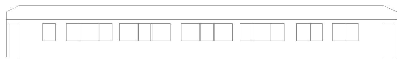

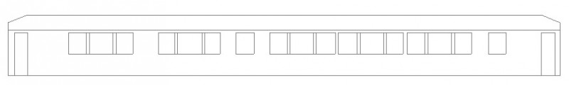

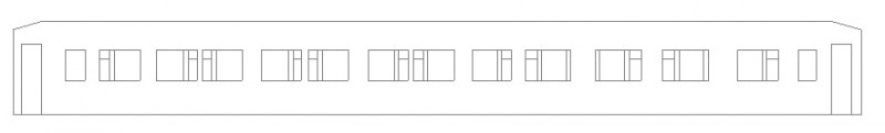

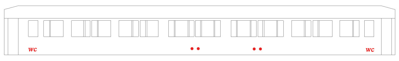

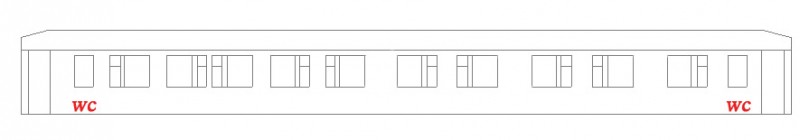

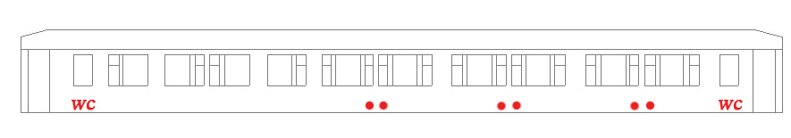

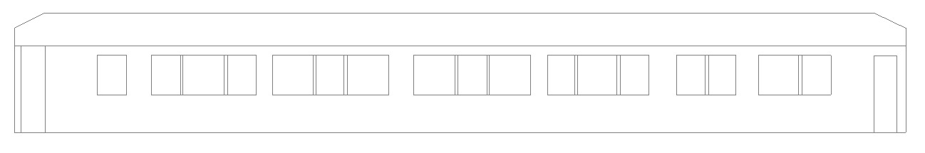

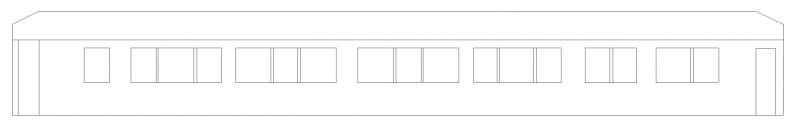

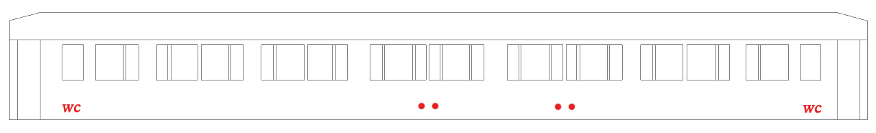

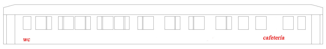

Sí, seguro que las variantes son las que dices, pero proceden, en los S1, de la modernización y sustitución de los lavabos intermedios por cabinas diáfanas, que tuvieron su consecuencia en el cegamiento de las ventanas exteriores.
Generalidades para todas la serie S para ventanas de compartimentos. Tres disposiciones:
Departamentos sin lavabo intermedio, bien así:
o así:
Departamentos con lavabo intermedio:
Esta última disposición, que corresponde a los departamentos más grandes con lavabos intermedios originales, es la que fue reformada a posteriori, y es la que da lugar a las diferencias en las subseries de S1.
Lateral lado pasillo de todos los S1:
Lateral original lado departamentos con lavabos intermedios:
Lateral reformado lado departamentos sin lavabos intermedios:
Como véis, lo único que se hizo, aparte de la reforma interior, fue cegar las ventanas señaladas con un punto rojo.
Todas las fotos del libro de Aranguren de los S1 coinciden con esta reforma. Por eso el 2942 presenta la distribución primera, igualita a la del modelo de LS Models, y su hermano, el 2941 tiene ya la diitribución segunda.
Dos fotos del libro de Aranguren muy claras que reflejan dos modos de panelar:
En la primera foto, se ve claramente cómo las ventanas estrechas han sido cegadas. Es una suerte tener esta foto, porque la disposición más usual de los S1 reformados es la de la segunda foto, donde ya no se distinguen las antiguas ventanas. Independientemente de que la reforma interior fuera de la mano con la exterior, el sistema no varía.

Je je je, Fant, no nos latiguemos, que tal y como están las cosas luego no tenemos ni para sal... :lol:
Coincido contigo en que las dos primeras fotos de LS Models son de un S1 lado pasillo y lado departamentos. Sobre lo de casar el lateral tercero, éste corresponde (y es mi teoría) a un S2 (me falta el post de los S2, que es el más complicadillo y que lo pondré después del de los S4).

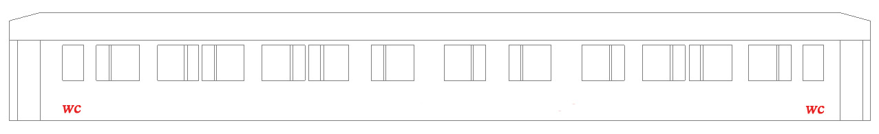

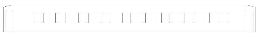

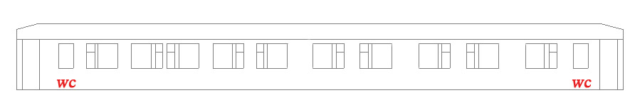

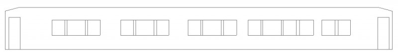

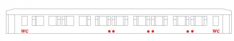

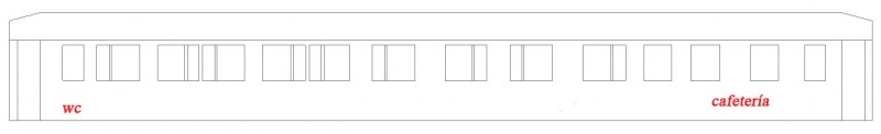

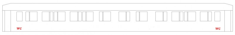

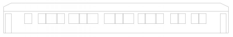

Vamos con los españoles S4, dos metros más cortos que el resto de la serie S, pero que siguen la misma regla de modificación:
Lateral lado pasillo:
Lateral lado departamentos original (con 6 compartimentos que compartían un lavabo intermedio, en el lado derecho del coche):
Lateral después de la reforma, una vez suprimidos los lavabos intermedios y cegadas las ventanas marcadas en rojo:
Series:
-VL 3361 a 3380
Revisadas las fotografías, cuadran todos. :-)
Estos laterales están hechos en cinco minutos a base de levantarlos sobre las plantas de estos coches, muy poco nítidas, así que evidentemente no están a escala, pero a niveles de comprensión, creo que sirven bien.

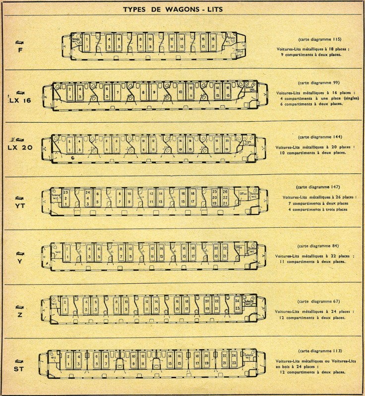

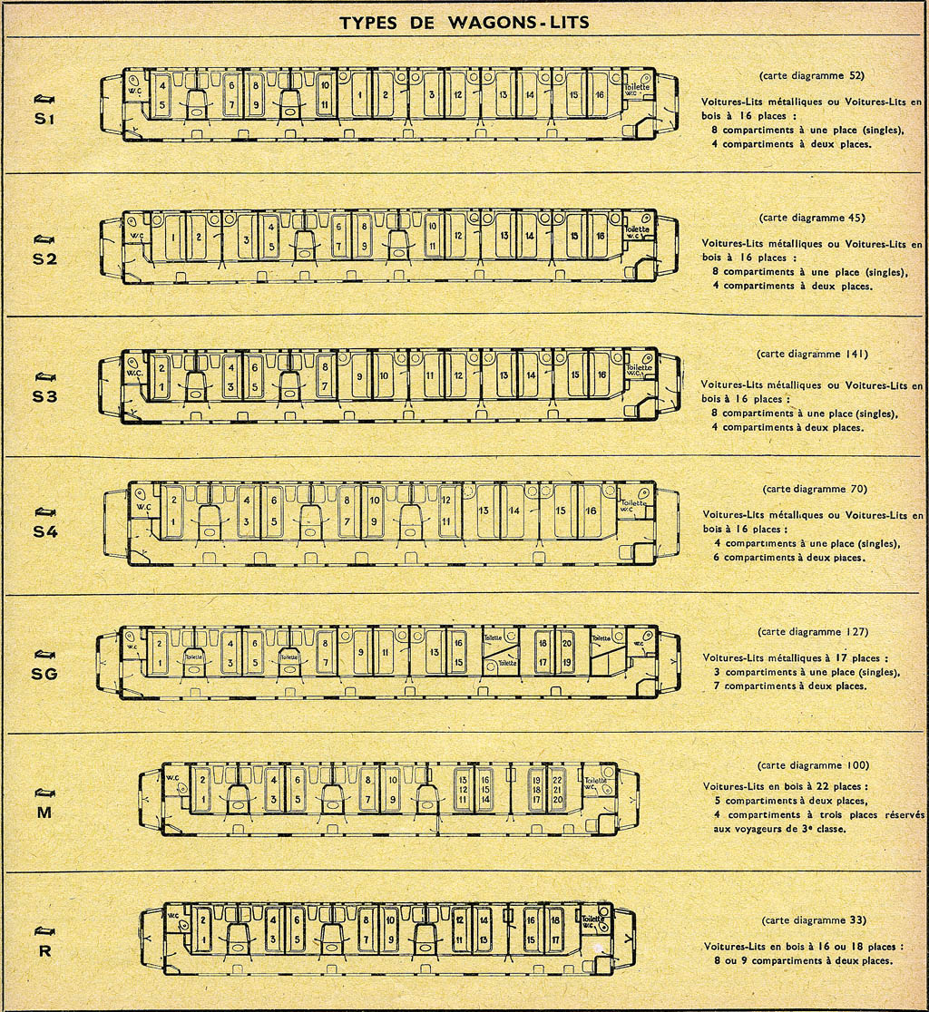

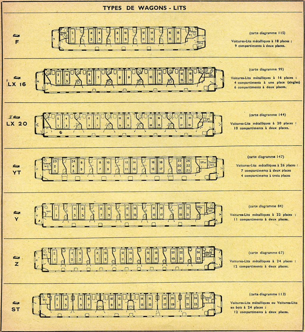

Extraido de la guia de horarios de verano de 1950 de la CIWL.
En esta primera hoja aparecen casi todas las variantes de los tipos S (salvo el ST) y se pueden ver los esquemas de ventanillas de pasillo y departamentos de las series "puras", es decir, antes del festival de modificaciones de los años 50.
Tipos WL 1950
Y en esta segunda hoja, aparecen otros tipos, pero además, el ST, que era el que faltaba de la primera.
Tipos WL 1950
Por lo que veo de los esquemas, partimos de dos tipos básicos, que son el S1 y S2 cada uno de ellos con su propia configuración de departamentos y ventanillas y, diferentes entre sí.
De estos dos tipos básicos salen los siguientes coches:
Los S3, SG, SGT y parte de los STU, procedentes de la modificación de los S1.
Los S2U, S3K (en España), ST y la otra parte de los STU, procedentes de la modificiación de los S2.
Los S4 y S4U, como bien indica Carrington, son coches con un diseño propio, fabricados para España y más cortos que los otros tipos de coches "S", por lo que no entran en la comparativa.
Y nos vamos con las referencias de LSM
La 49137 ya quedaba descartada, puesto que lado de los departamentos no cuadraba con ninguna configuración conocida en España.
La 49136 es españolizable, siempre y cuando se retoquen los interiores para eliminar las "toilettes" adicionales. Poco problema, ya que consiste en eliminar dos tabiques, dejar las ventanas transparentes y poner las camas, que vienen de sobra en la bolsita de accesorios del coche. Incluso vienen persianas a diferentes alturas por si se quiere tapar sin más y no poner interiores. Por cierto, que me ha dado por abrir el coche y he pillado un gazapo de libro. El departamento con la cama 9 tiene la puerta puesta en el lado de la cama, por lo que no se podría abrir y el de la cama 11 no tiene puerta :o
La 49135... Considerando que no se ven bien las matrículas (o yo no llego a verlas lo suficientemente bien), me voy a las ventanillas. El de arriba correspondería a un S1 y variantes, igual que el segundo. El tercero sería del tipo S2 y variantes.
Los dos primeros, como bien indica Fant, corresponderían al mismo coche o a dos coches del mismo tipo. De hecho tienen la misma carcasa que el 49136 a diferencia del techo. Es más, tras desmontar el 49136 os puedo asegurar que la carcasa es la misma, ya que el testero del techo es otra pieza. Con una carrocería y dos techos distintos, han sacado dos modelos.
Y ahora viene lo bueno. Los modelos y matrículas que indica LSM en su web pueden no ser correctos.
S2T 2908. No es correcto... o si, ya que perteneceria a la serie 2902 a 2911 y sería del tipo S1 (Lepage dixit). Ahora, si cogemos el libro de Toussirot... si es correcto (chachi!!!)
STU 2947. Puede ser correcto, ya que los STU tuvieron como base los dos tipos, S1 y S2. De todos modos, Lepage le asigna un tipo final S3
S1T 3458. Por matrícula si es un S1, pero el tipo de esta serie, para la fecha que representa el modelo, ¿debería ser SGT?.
Para españolizar, que es casi lo que mas nos interesa, el pack de 3 puede ser interesante, a falta de verlos en mano. No olvidar que los coches de esa foto son todavía prototipos, por lo que todavía puede haber cambios en los de las tiendas.

Bueno, vamos con el último post, dedicado esta vez a los S2.
La dificultad con estos coches no ha estado tanto en los dos modelos, por decirlo de alguna forma, que existían, sino en la incorrecta atribución de los planos que aparecen dibujados en el libro de Aranguren, y que en algún caso no se corresponden con los reales. Además, como la distribución interior y el número de plazas cambiaron a lo largo de su historia, designarlos con siglas tipo S2, ST, S2U, STU, confunde más que ayuda, por cuanto que estas designaciones eran fruto de la explotación comercial.
Por tanto, aunque ambos tipos existen independientemente de su denominación comercial posterior, todos son denominados S2 en el libro francés sin distinciones. Gracias al enlace al foro francés que puso Ciwl hace un tiempo, complementado con el que puso ayer, los planos dejan claros ambos modelos, así que, aclararado este punto, y si se me permite, yo los denominaré siguiendo estos planos, como S2 y ST, aún sabiendo, como hemos dicho, que ambos son S2 y que la denominación ST corresponde a una configuración comercial.
Curiosamente, lo que luego se ha dado en llamar el tipo ST fue el primero en ser construido, pero el menos abundante (sólo las dos primeras series, 2641 a 2674 y 2675 a 2680), perteneciendo el resto de las series al S2, detalle que seguramente habrá contribuido a denominar con ese nombre el subtipo más numeroso.
Tipo S2(que aparentemente corresponde con el tercer coche del set de LS Models... crucemos los dedos)
Por el lado del pasillo:
Como sabéis, la diferencia entre el S1 y el S2 estribaba en que los departamentos con lavabos intermedios se encontraban en el centro y no a un lado del vehículo. Así pues, la distribución de las ventanillas lado departamentos cambia para acomodarse a esa distribución interior.
Por el lado compartimentos, en estado original:
Por el lado departamentos, reformado cegando las ventanas señaladas antes en rojo:
Series que circularon por España:

Tipo ST (modelo que, de momento, no parece que vaya a ser reproducido):
El tipo ST es fácil de identificar. Por el lado pasillo, una de las ventanas del grupo final por la derecha es más ancha, a diferencia del S2, en que ambas son iguales:
Por el lado departamentos, este coche llama la atención porque la distribución de las ventanas de los compartimentos sin lavabo central es al revés que en los tipos S1 y S2. Si en éstos
los departamentos empiezan con ventana de lamas metálica estrecha+ventana ancha, en los ST comienzan con ventana ancha+ventana estrecha de lamas metálicas. Es decir, los pares de ventanas aparecen invertidos.
Lado departamentos, en estado original:
Lado departamentos, reformado, con las ventanas antes en rojo cegadas:
-VL 2641 a 2674 (ST, Aranguren dice S1)
Del mismo modo, el plano del lateral lado pasillo de G. Sierra que aparece en la página 61 y que se atribuye a la serie 2641 a 2674 es de un S2 y no de un ST, como debiera. Curiosamente, encima del plano se ve la foto de un coche de la serie en donde se aprecia claramente la diferente anchura de las dos últimas ventanas lado pasillo, que confirma que se trata de un ST. En la página anterior, la 60, la distribución invertida de las ventanas de departamentos sin baño intermedio confirman también la serie ST.
Mixtos camas-cafetería
Los coches que describe Aranguren en la página 270 y a los que se les añadió una pequeña cafetería, y que fueron renombrados como S3K, son todos S2 originales, excepto el 2657, que pertenece a la serie de los ST. En dicha página aparecen el 2657 y el 2890, uno de cada tipo, ambos por el lado pasillo, y en los que se aprecia la diferencia en las dos ventanas finales del lado derecho del lateral. Incluso la rotulación difiere.
Respecto al lado compartimentos de estos coches, tenemos dos fotos: el 2698 y el 2848, ambos del tipo S2.
La distribución lado compartimentos es aproximada, porque el ángulo de las fotos no permite mayor precisión al estar el lado de la cafetería al fondo del plano, pero, si no exacta, se acerca mucho esta distribución:
En cuanto al 2657, no contamos con foto del lado departamentos, pero si aplicáramos el esquema del tipo S2, muy bien podría ser éste, aunque no deja de ser una ficción hasta que tengamos una foto:
Con esto creo que quedan reflejadas todas las variantes de los coches S que circularon por España y Portugal. Espero haber contribuido en algo a poner luz en la labor de identificar estos coches, así como que la exposición no se os haya hecho demasiado pesada y cansada.
