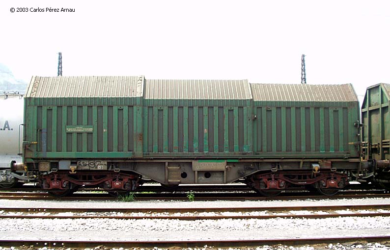

Y no estaria de mas si alguien aportara una foto del vagon real para asi verificar que es correcto............
Mensajes: 620
Ubicación: Santander
Registrado: 21 Abr 2009 08:01

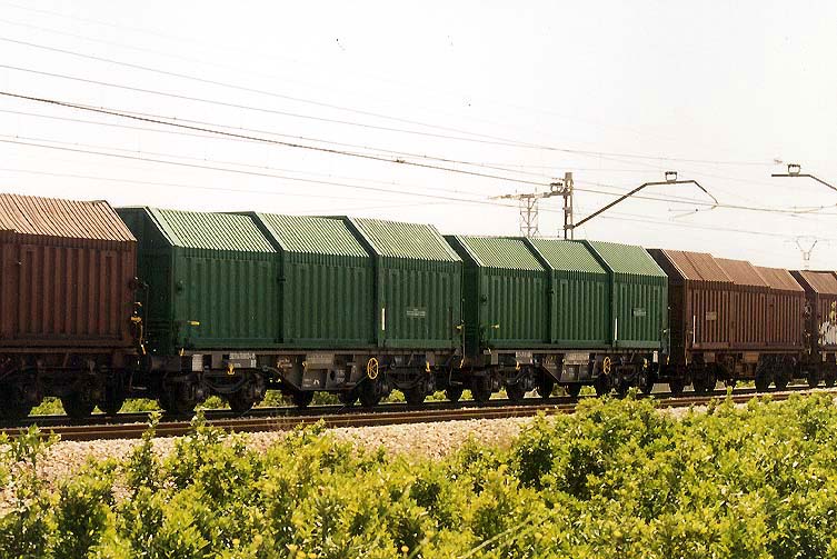

Adjunto una foto de un vagón real. Alberto, majo,pregunta todolo que quieras. Un saludo.
Mensajes: 815
Registrado: 20 Jul 2008 16:27
Gracias ceruleo por la foto,este es un ejemplo de vagon real y modelo real.Un saludo

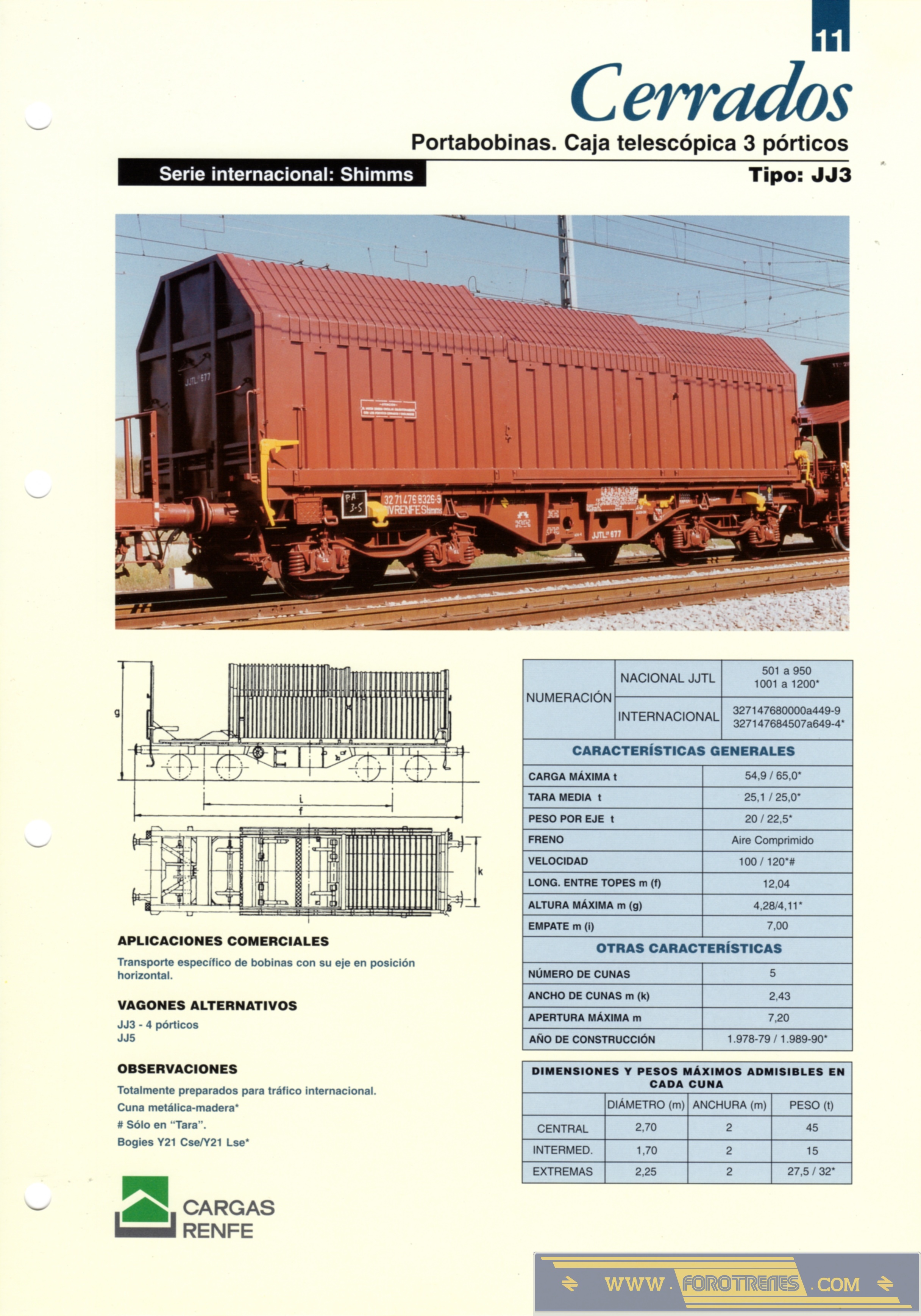

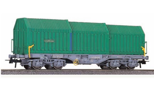

Roco también tiene una versión de este vagón en color rojo óxido. ¿Existió en la realidad en ese color? y ¿a qué epoca se corresponderían ambos?.
Supongo que el verde sería epoca V y el rojo óxido, epoca IV, pero mejor que alguien más entendido nos lo confirme.
Gracias y saludos.
Gracias y saludos.
Espero que esta ficha resuelva tu duda:

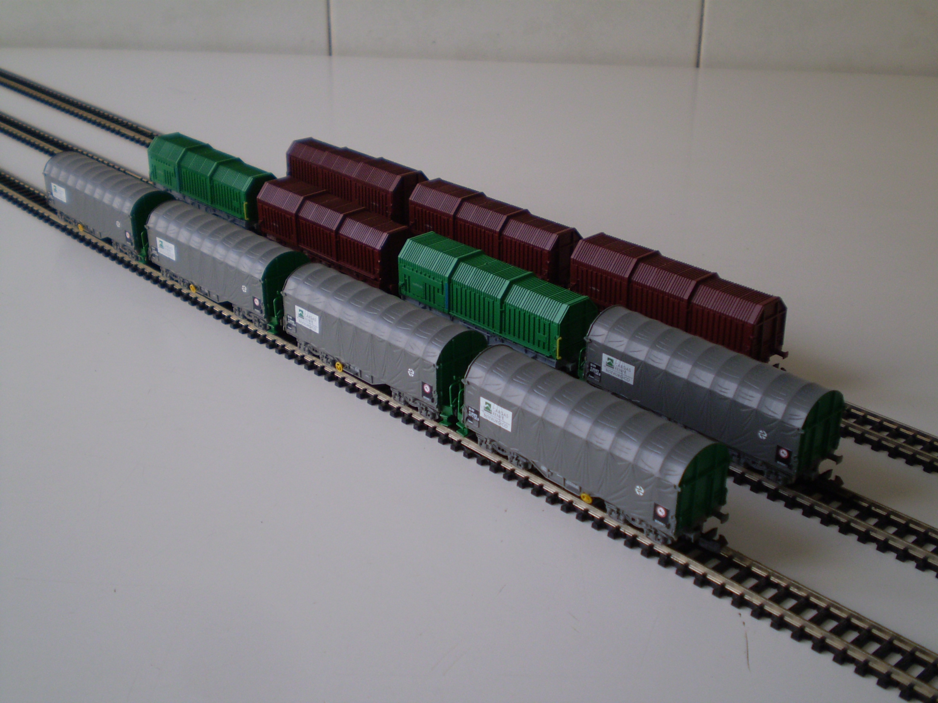

Una foto de verdes y rojo-óxido, juntitos, para que veas que bien quedan.
Y una foto a escala N, que aunque no sea la tuya, el modelo de Roco es igual.
