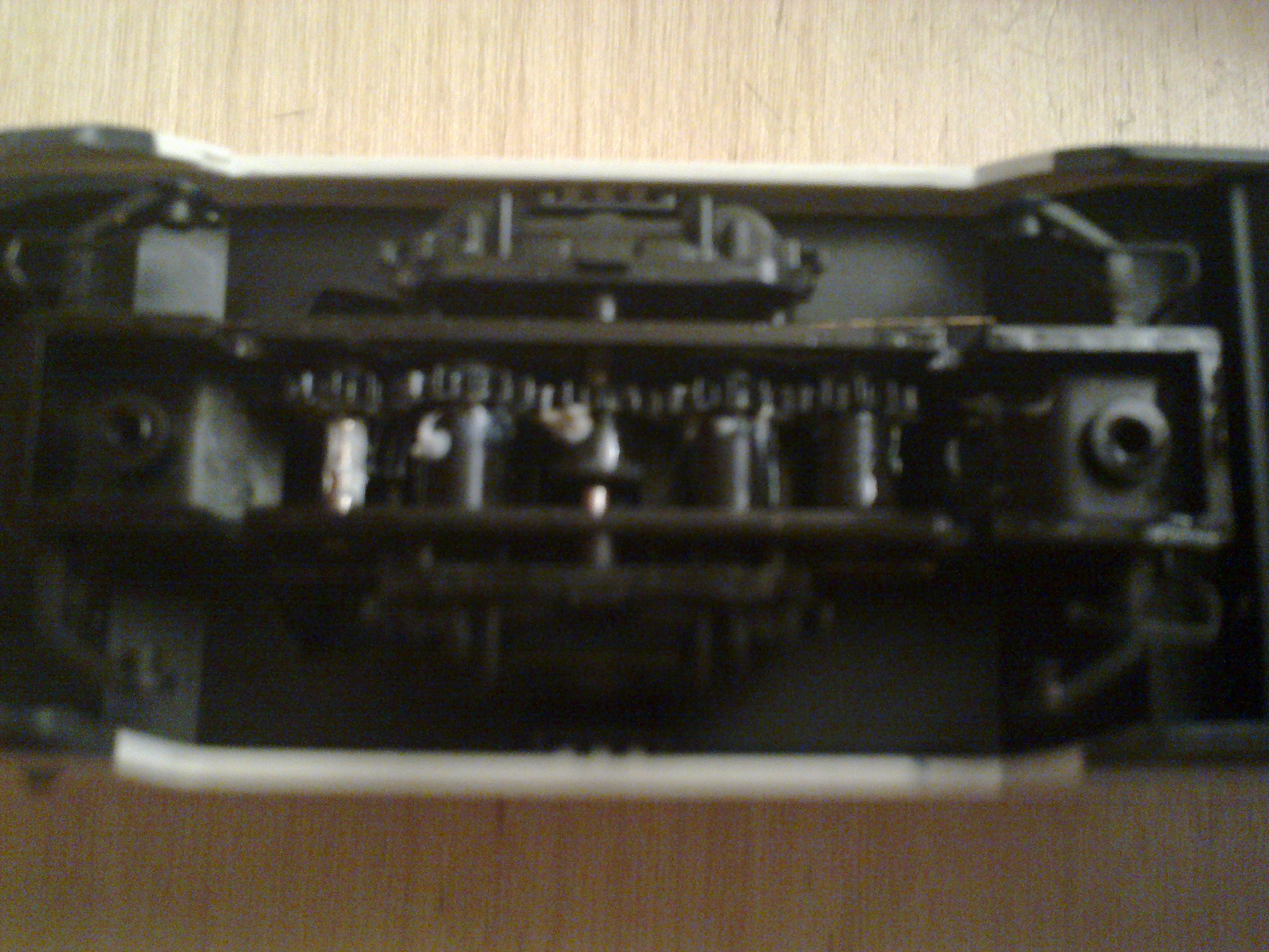

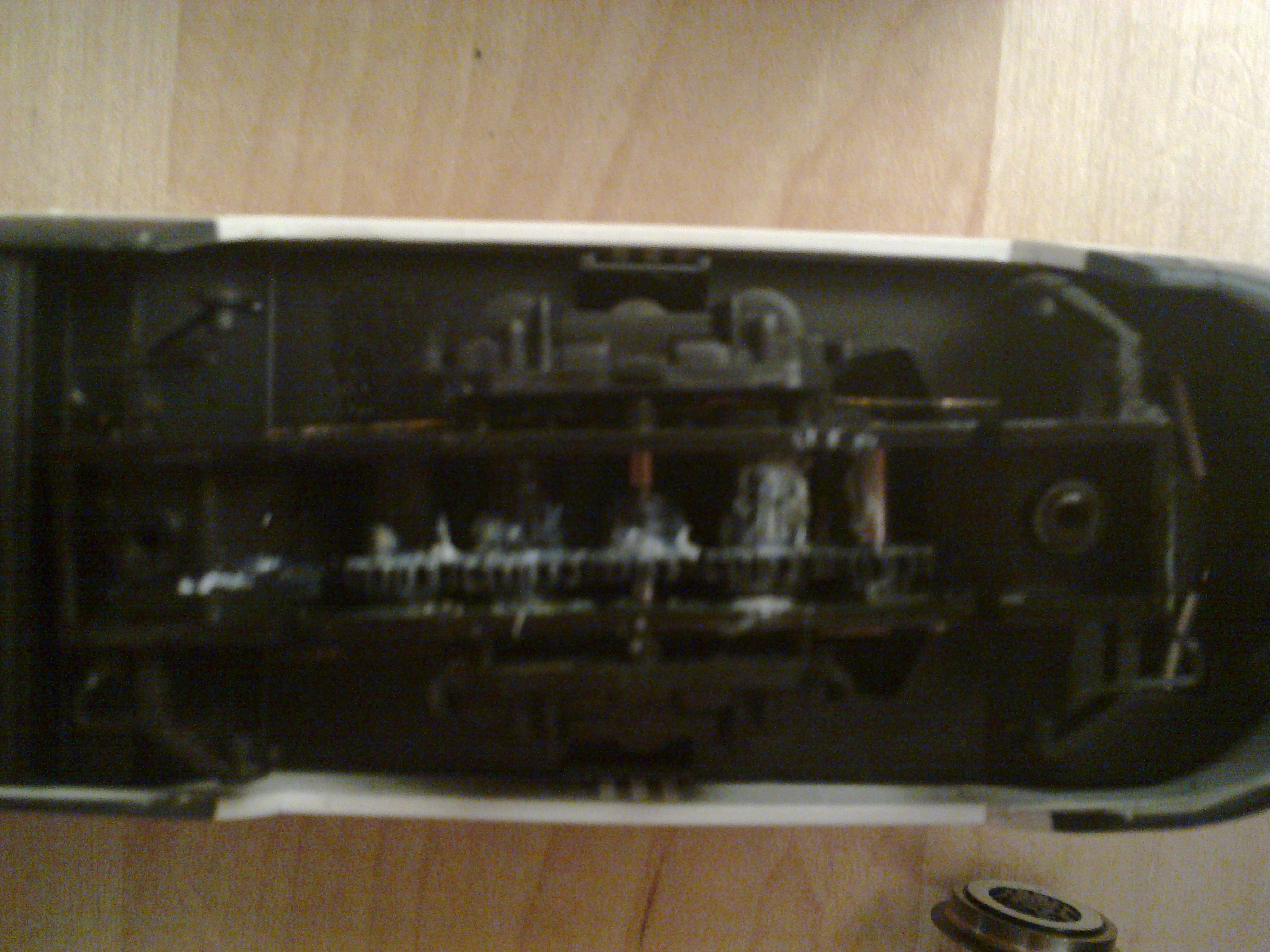

Mensajes: 2904
Registrado: 06 Feb 2011 21:22
No pasa nada, estoy aqui toda la tarde
Fotos de los piñones

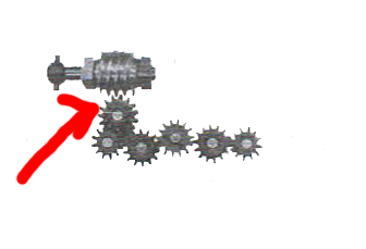

No se si veras algo, pero estan intactos, se habra fisurado el piñon grande (perdonad que diga piñon grande, pero es que desconozco como se llama)
El piñon a que me refiero es este
Tratos positivos: talgo74
Mensajes: 682
Ubicación: Avilés - Asturias
Registrado: 16 Oct 2008 22:28
No, no, no es ninguno de esos, mira los de los ejes de las ruedas, seguremente alguno estará roto, igual no lo ves bién, intenta girar el piñón, y que la rueda no lo haga, cogiendola con dos dedos sería suficiente, y luego intentas girar el piñón... alguna de las cuatro ruedas seguro que está pasada.
