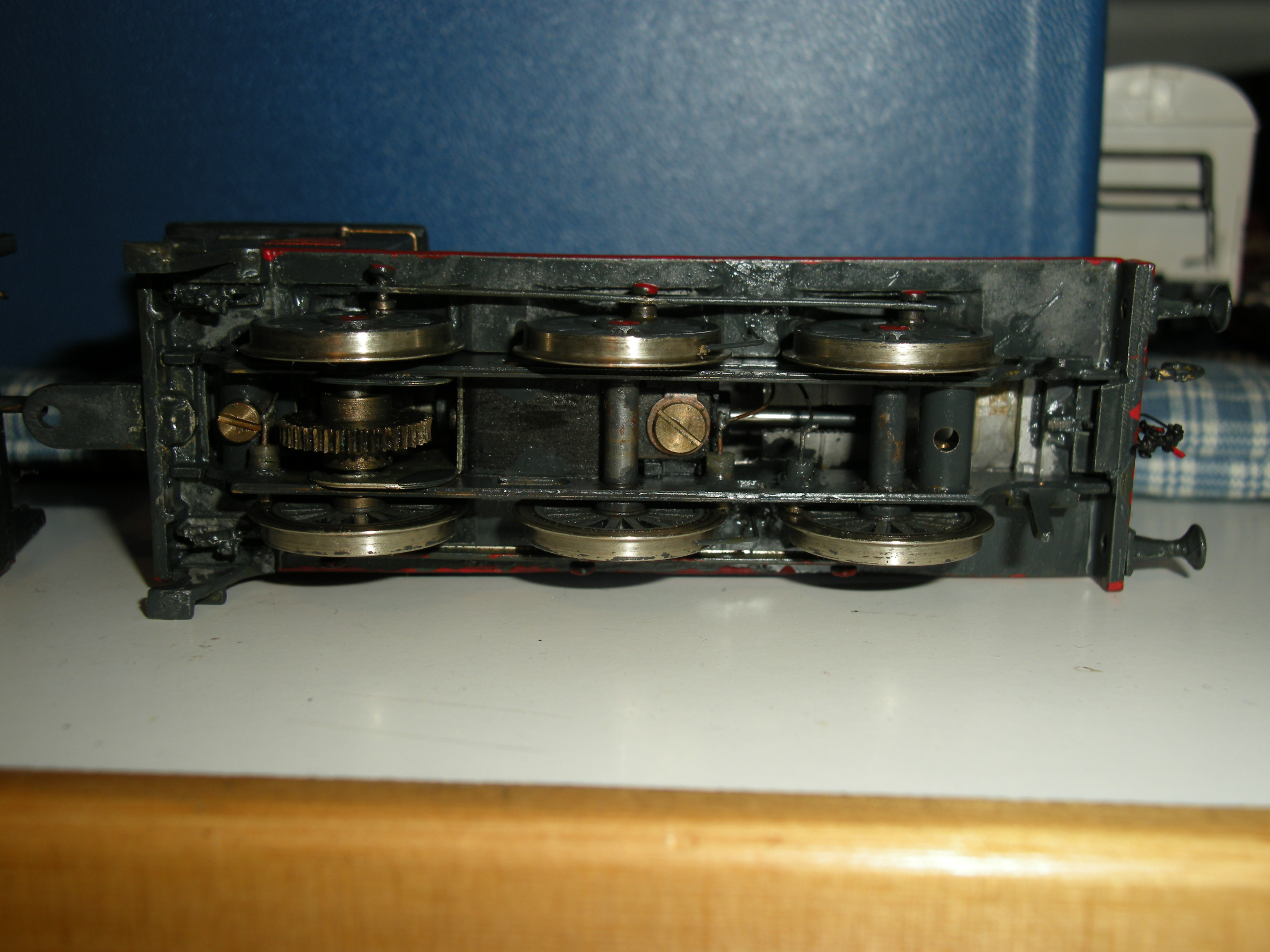

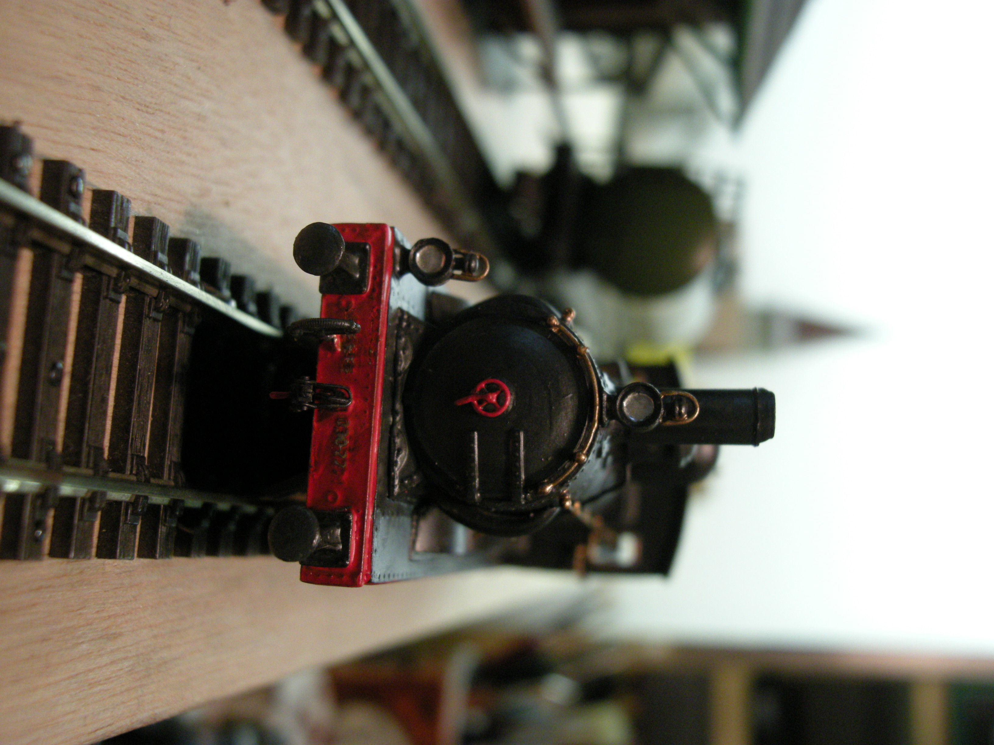

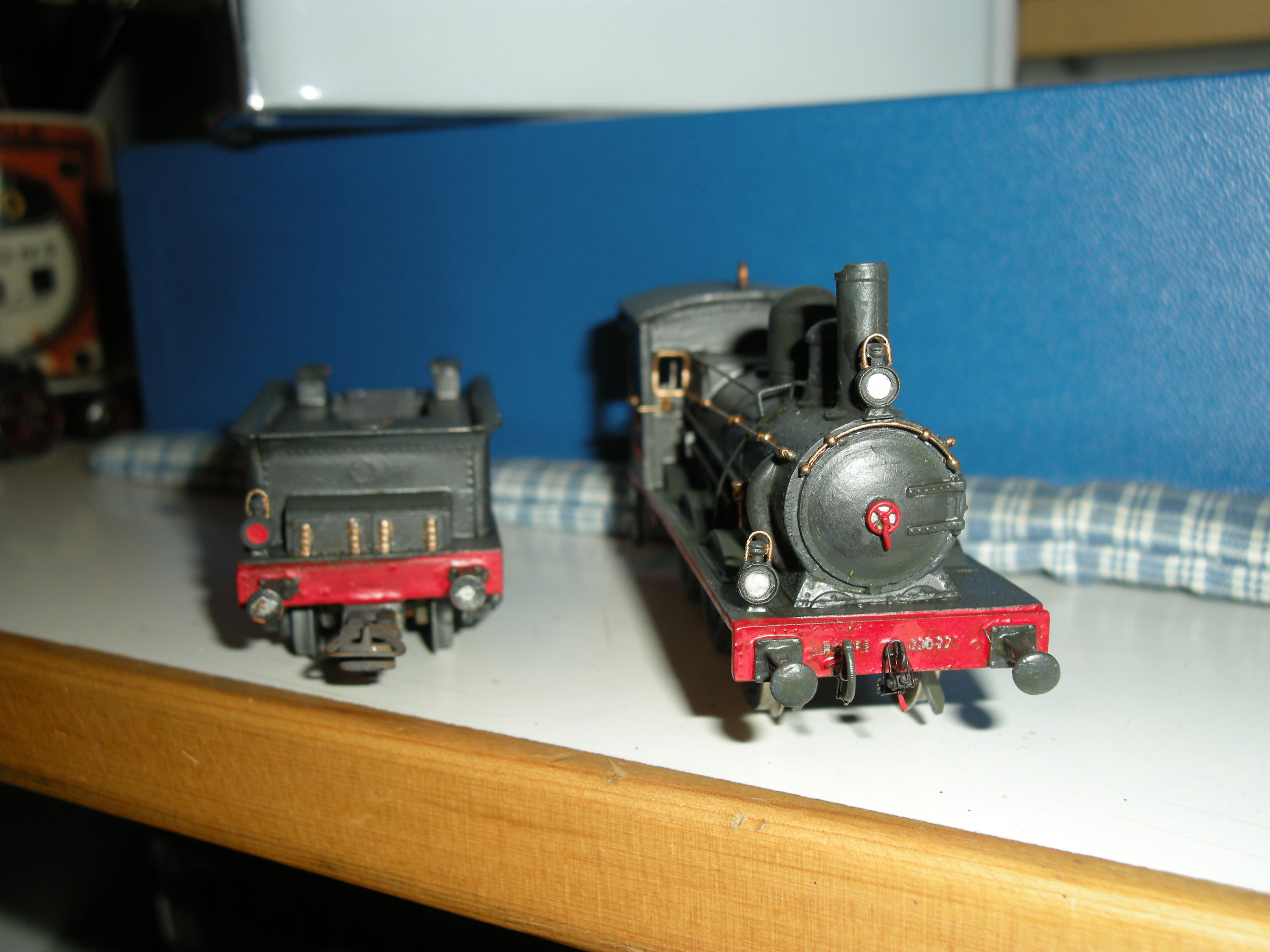

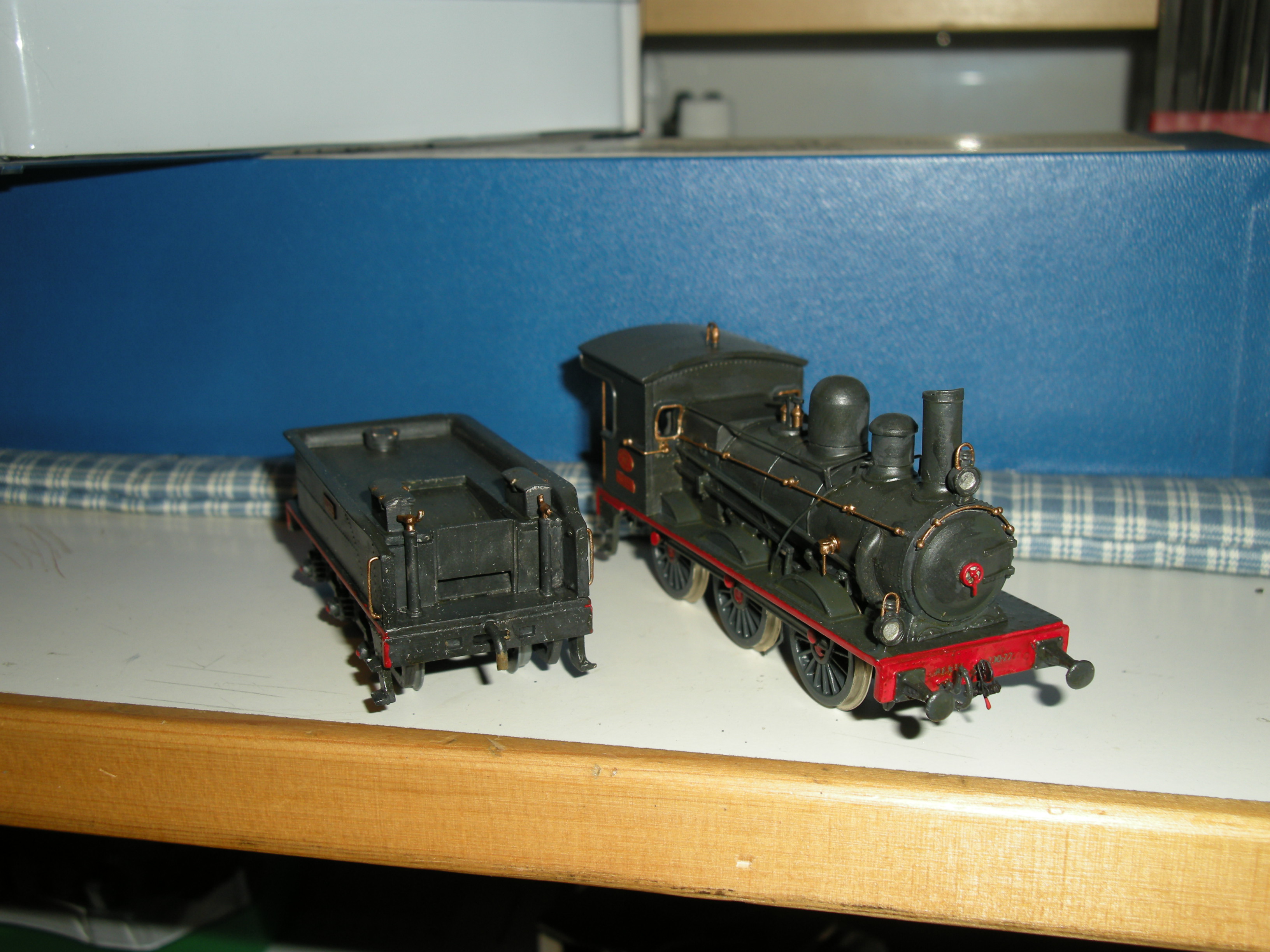

Si te vale el modelo de Nu Cast te puedo poner unas fotos.
Nota 24 Jul 2011 16:13
Mensajes: 127
Registrado: 31 Dic 2010 22:38
Marchando una de fotos.

Nota 24 Jul 2011 16:27
Mensajes: 127
Mas fotos, mas saludos.

Espero que te sirvan. :D

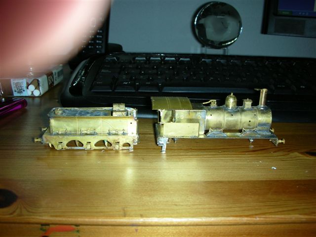

Nota 24 Jul 2011 17:35
Mensajes: 621
Registrado: 21 Abr 2010 10:00
No había visto nunca la 030 de NUCAST, es una pena que no haya kits de Renfe de metal blanco.

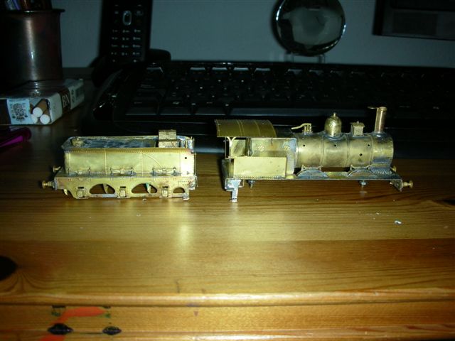

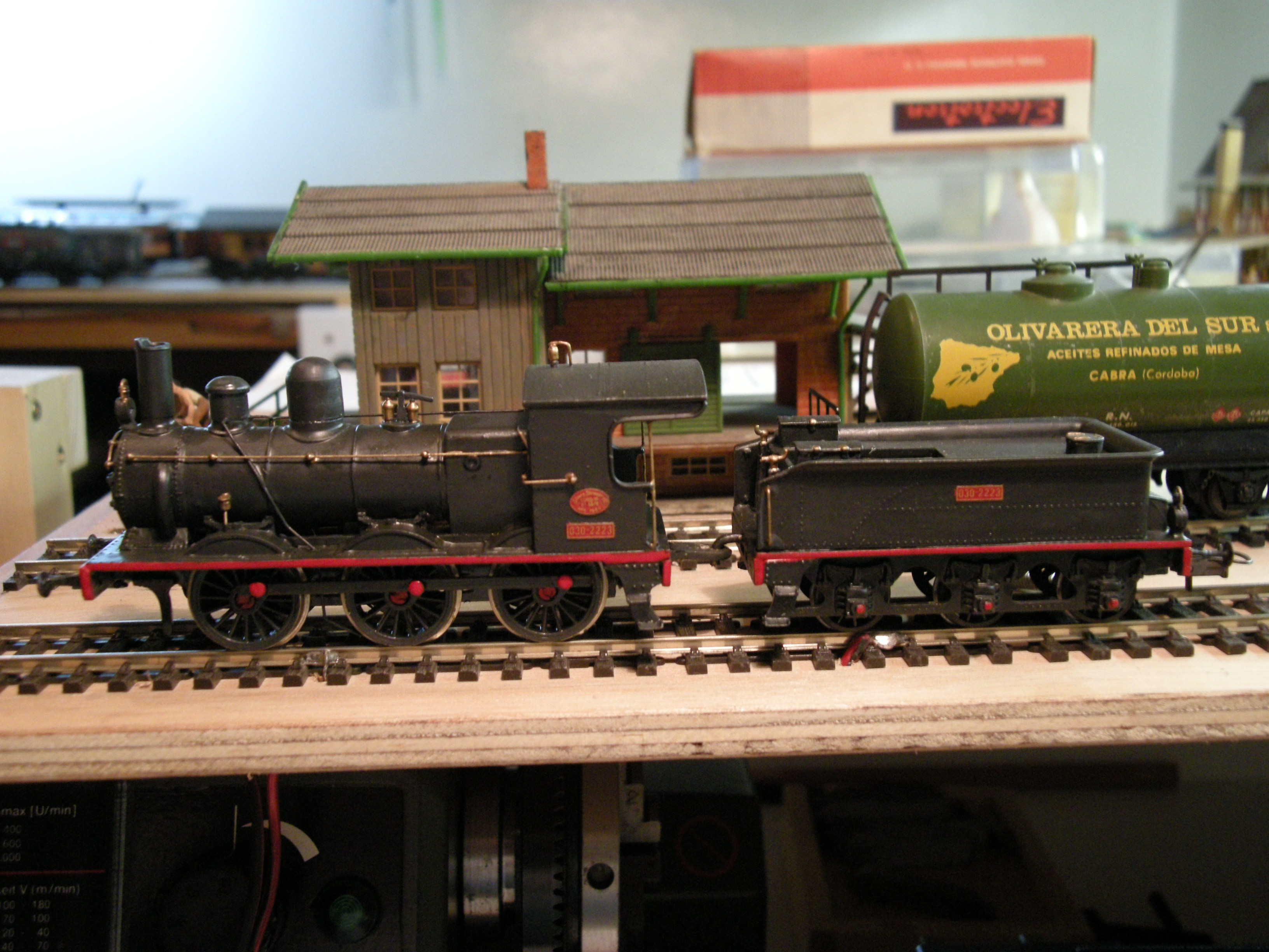

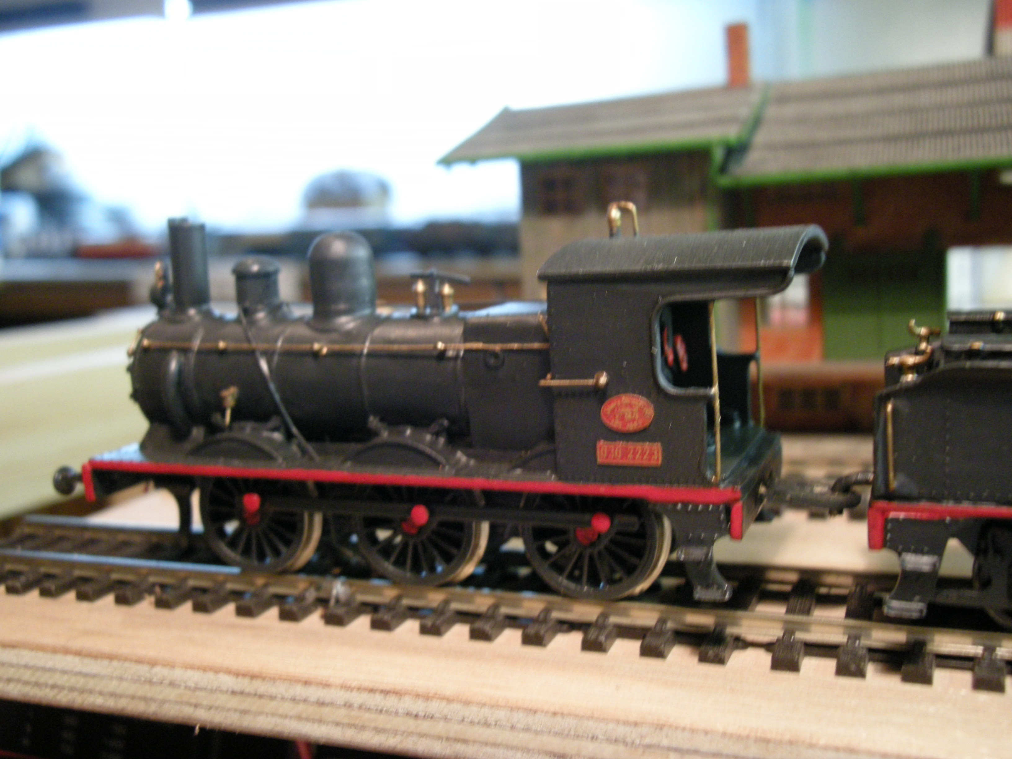

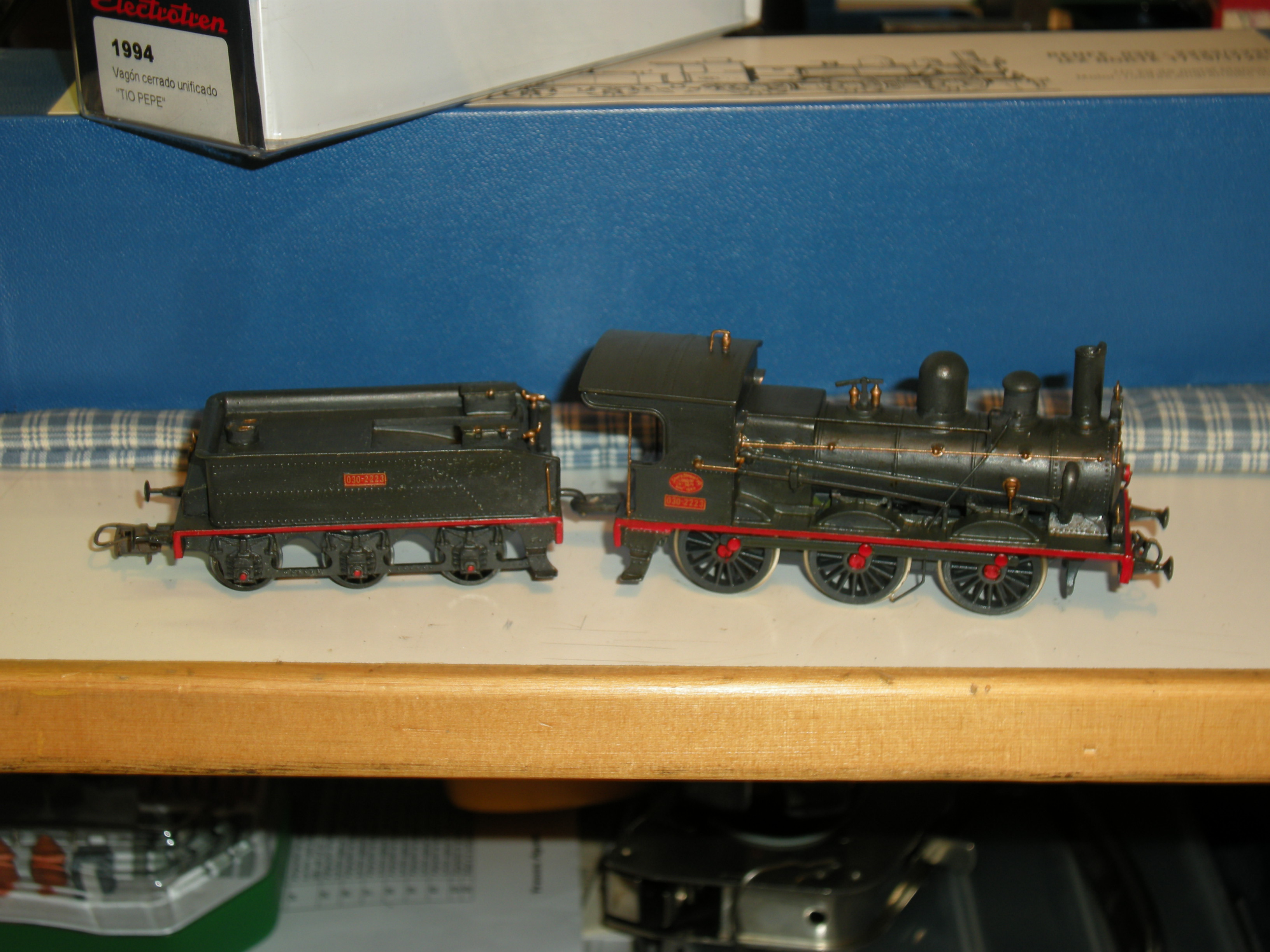

Yo estoy montando la de ATF que la tenía hace más de un año, compartiendo montaje con la Gallarta, los vagones, los furgones...y tengo pendiente la Confe y las tolvas Motherwell

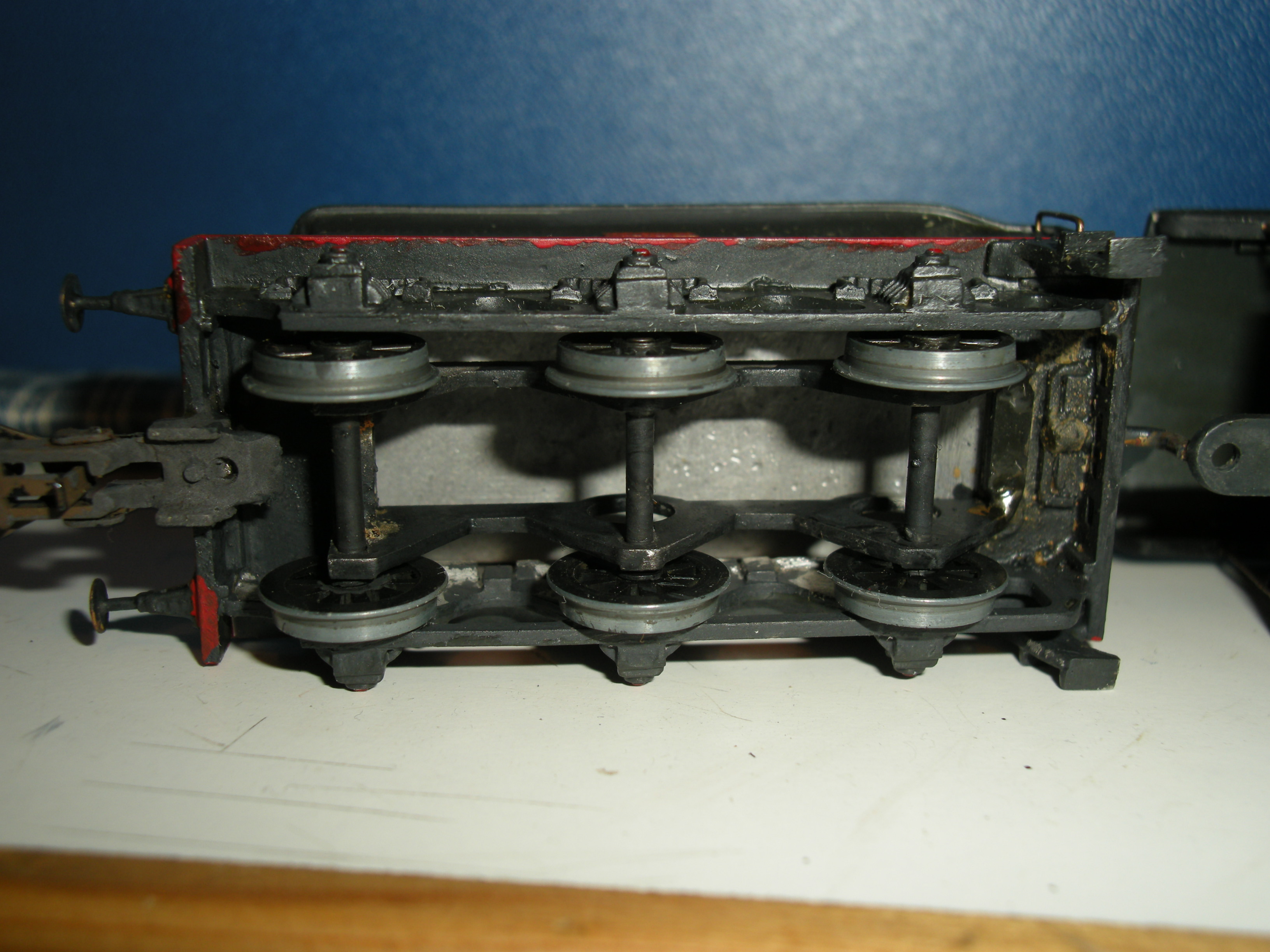

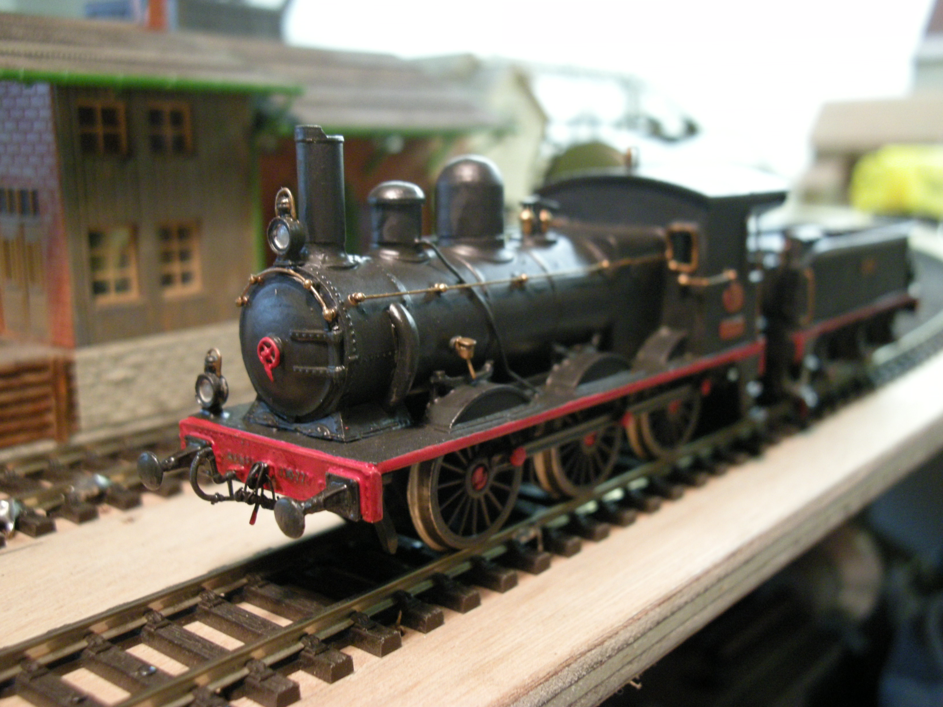

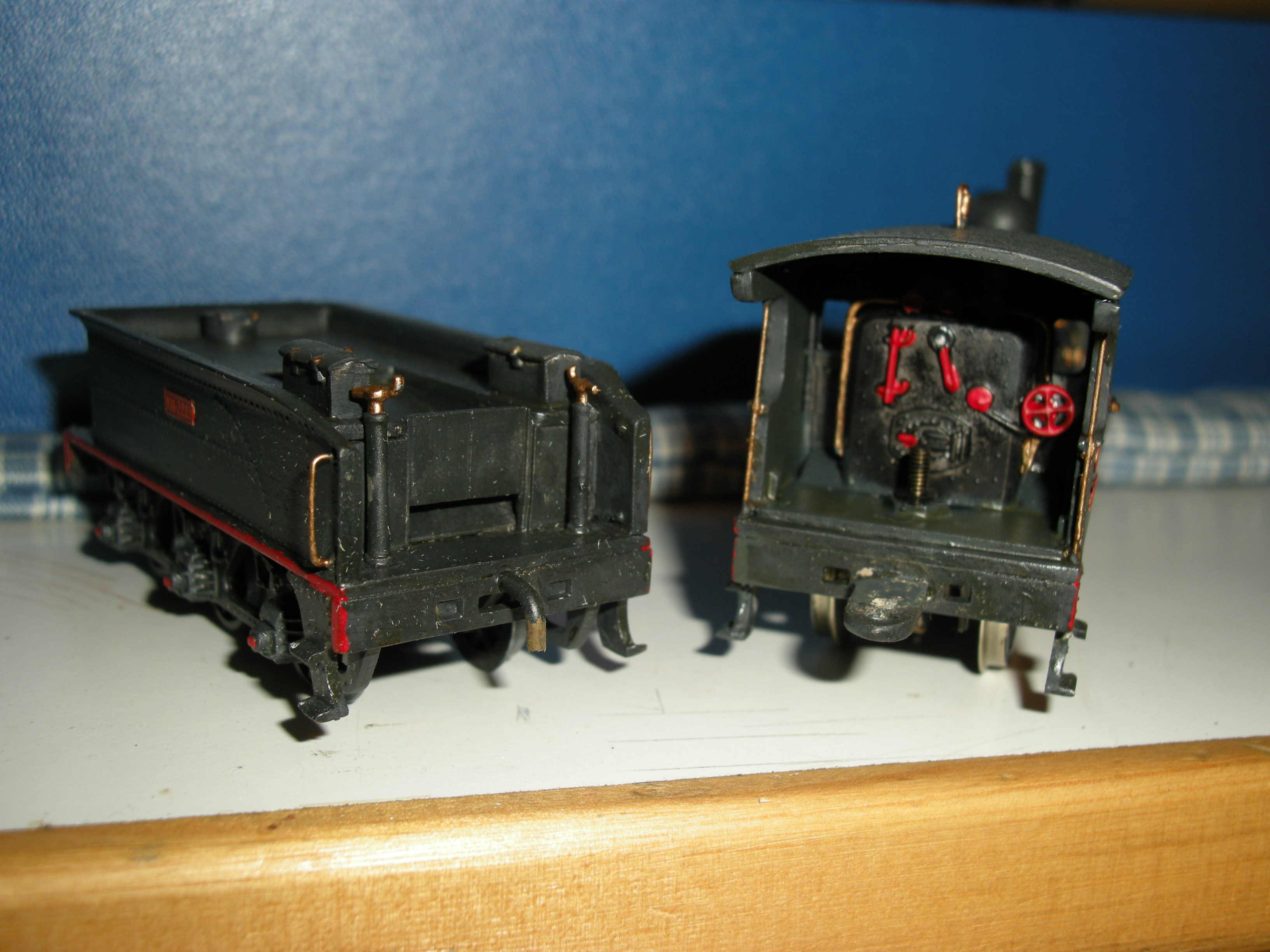

Pongo un par de fotos, es mi primera loco de latóny tiene muchos fallos, pero ya aprenderé. He montado la cabina de Norte, que me gusta más
Nota 24 Jul 2011 18:01
Pues yo la veo muy bien!!!
Nota 24 Jul 2011 19:35
Mensajes: 621
Pues muchas gracias 241, las pasé canutas con los guardabarros que rozaban en las ruedas porque los monté mal, las pasé supercanutas porque se me gripó (así como suena) un cojinete; lo había soldado ligerísimamente torcido y como giraba malamente el eje, le puse en la dremel para suavizarlo, giró 4 segundos y se paró: cojinete gripado. En fín, que me puse con la Gallarta y también estoy a medias, pero la 030 me gusta más, siempre me gustó

Yo ya tengo soldada la chimenea, como se ha visto, así que me conformaré poniendo luz Y he puesto dentro de la caldera un contrapeso tal y como recomienda ATF

Para los cojinetes, hay un truco muy bueno, una vez montado el bastidor, ( tiene que estar perfecto, no debe cojear ni en un cristal), coges y sueldas los cojinetes, luego coges un eje y lo metes, si va bien y muy suave, lo dejas, si entra duro, coges y metes el eje, das con el soldador al cojinete sin tocar el eje en el que creas que no tiene la postura, si lo pones en el lado, dejando hacia arriba el cojinete al que das calor, el eje debe caer por gravedad, entonces es que lo tienes bien y asi sucesivamente, luego, LAVAS y SECAS muy bien el eje para evitar que se oxide, y no tendrás problema ninguno
