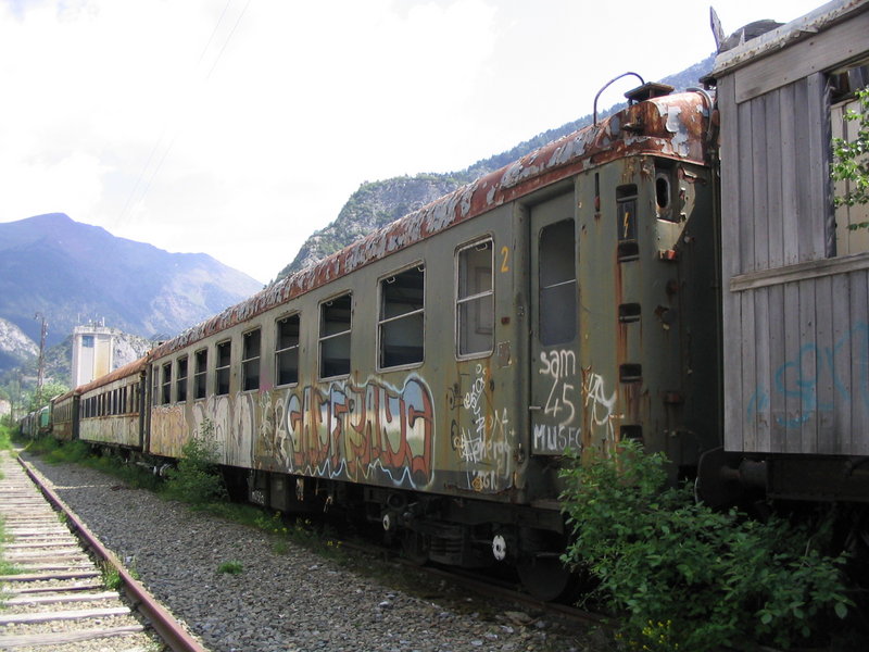

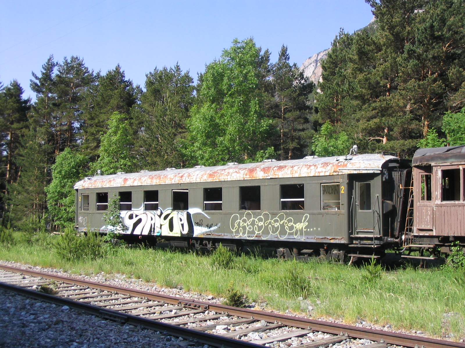

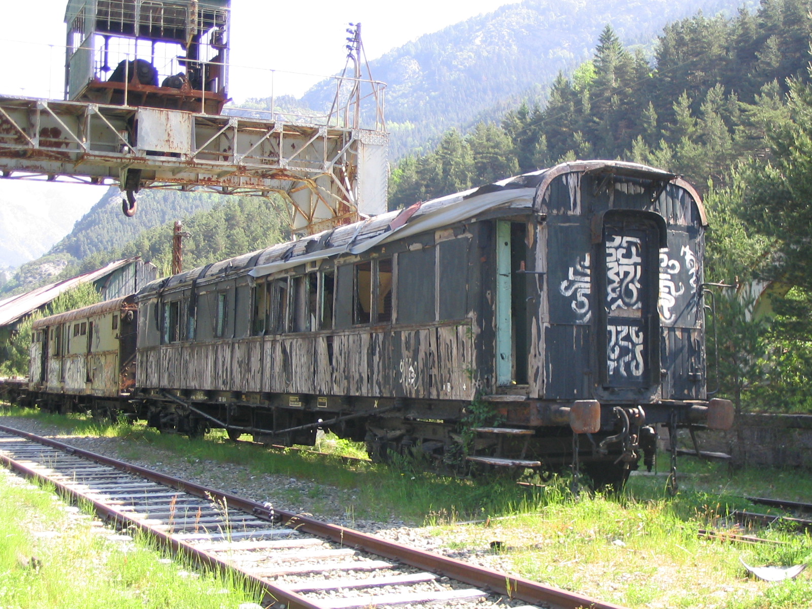

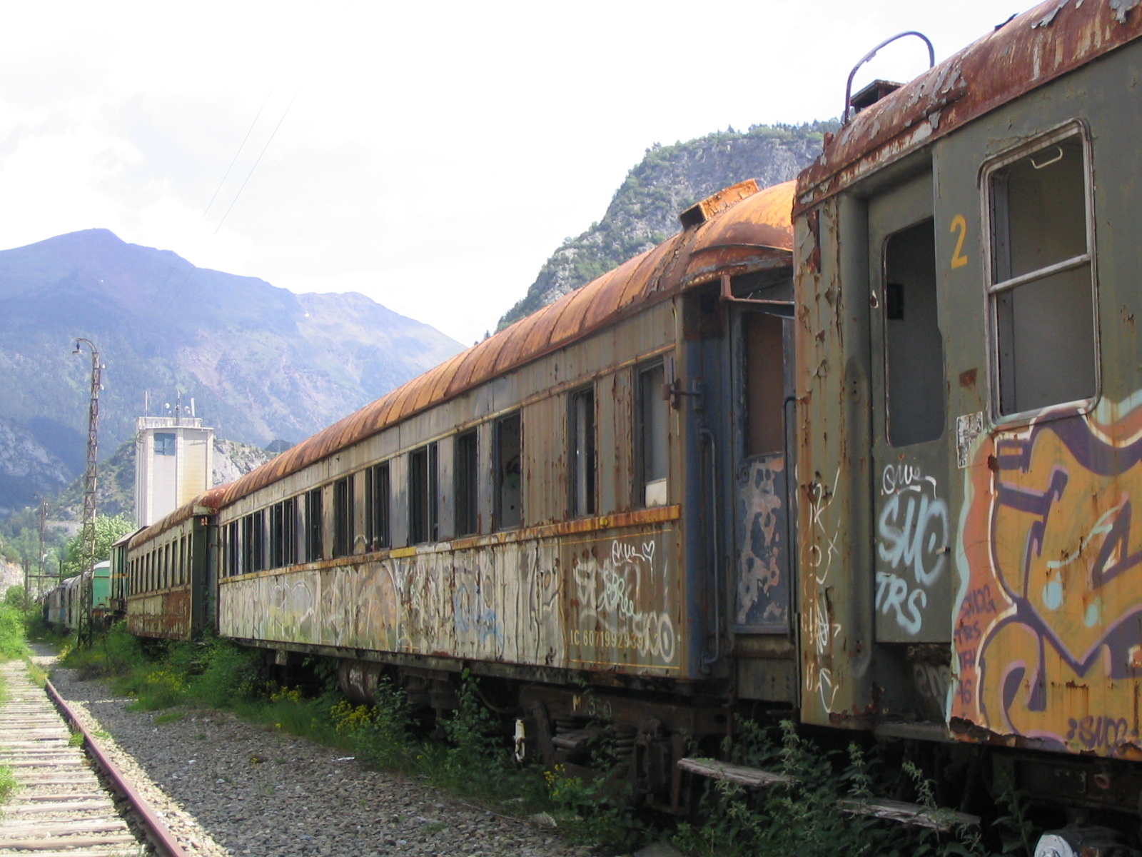

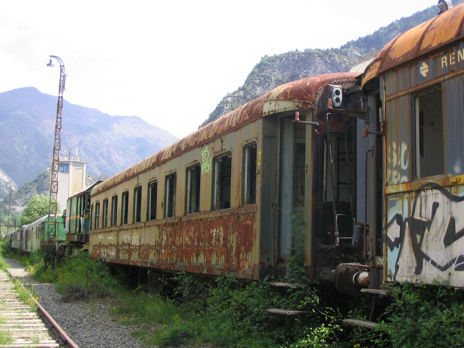

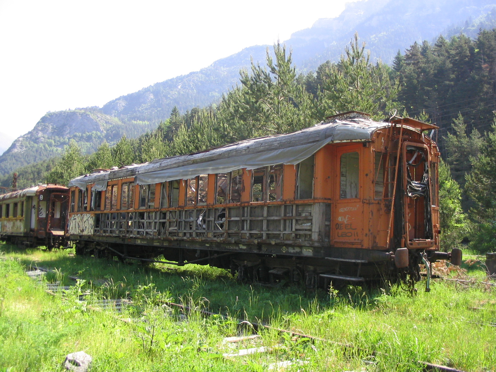

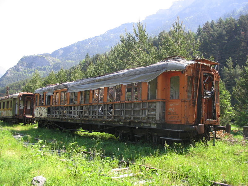

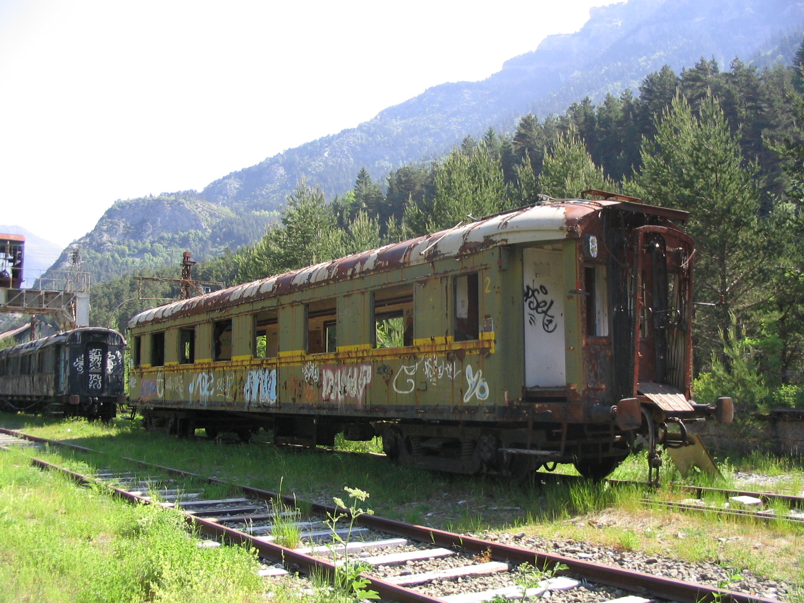

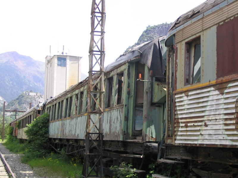

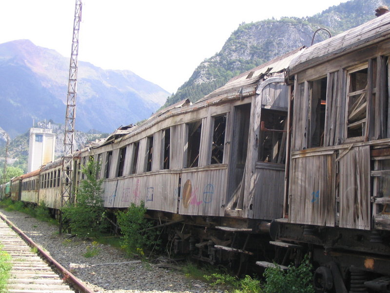

tengo este lote de tres coches que son los únicos que me faltan por identificar de Canfranc, alguien se atreve con ello ?
Saludos y gracias

El primero es un Verderón, como se pintado de naranja de algún tren taller o de socorro. El último parece uno de WL, algún restaurante parece, que quizás acabó en manos de Renfe para coche de servicio también, como el que tuvieron en Betanzos. El verde del medio me parece un Norte, que también sería utilizado como vagón de socorro o similar.

Como dice el compañero FTS, el verderón podría pertenecer a una de las series de los coches originales de tercera clase de MZA, bien a la CCffv 247 a 256 (RENFE CC 447-456), o a la CCffv 267-301 (RENFE CC 467-501). Al menos, los huecos de las ventanillas en los laterales coinciden.

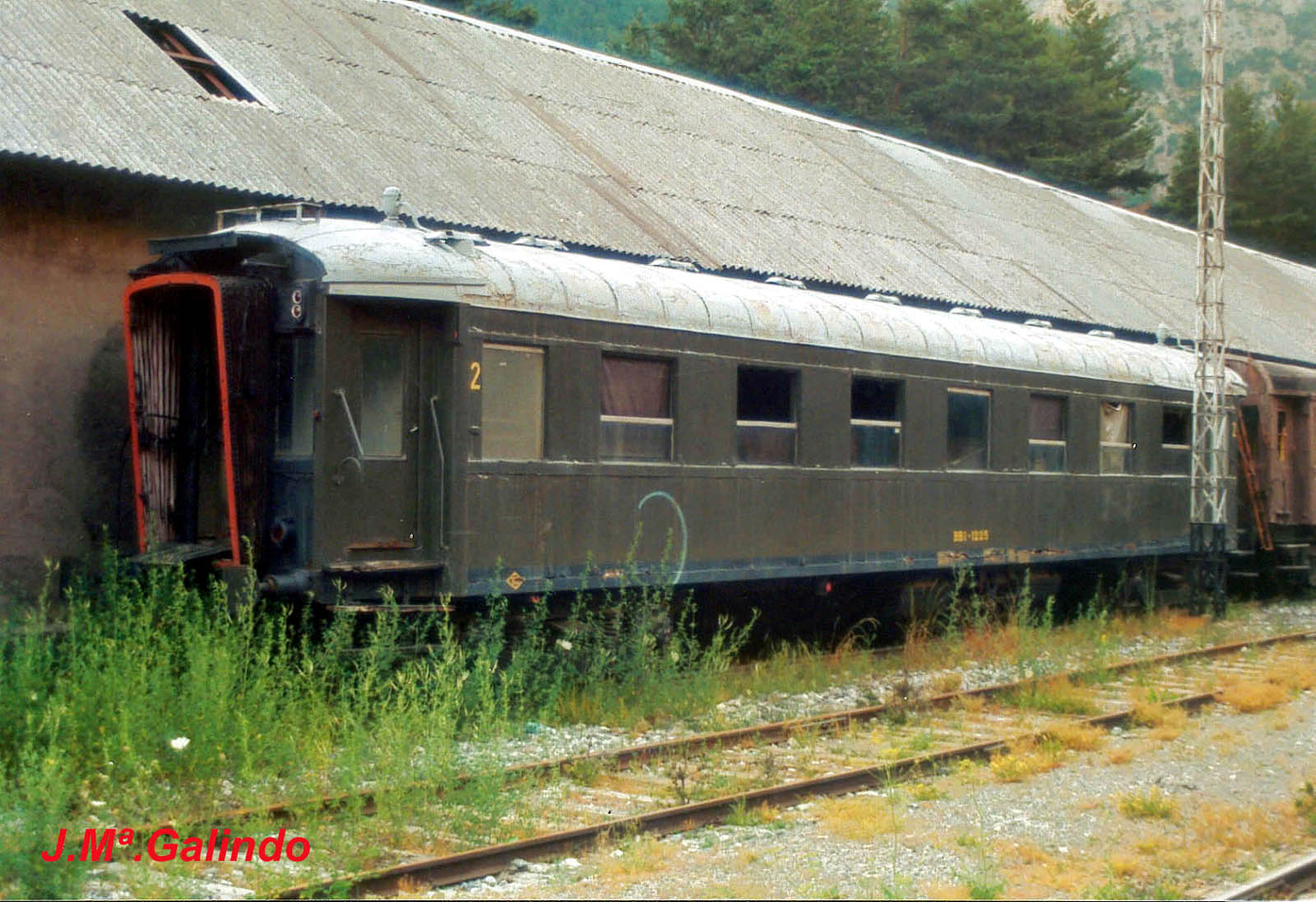

Respecto al coche de la CIWL, yo me inclino más por un coche cama tipo S, pero viendo el lateral tan sesgado se hace difícil adivinar el tipo. ¿No tienes otra foto o fotos en donde se vea mejor la distribución de los compartimentos? DE ser un coche restaurante, creo que sólo podría pertenecer a la serie 2737-2748, pero no me parece que cuadre la distribución de las ventanas.
Del coche pintado en verde, ni idea.
Carrington, apenado por no tener visión de pez

Gracias ha todos por vuestra ayuda, hoy marcho de vacaciones en cuanto vuelva, pondré las fotos que hice del resto de material en su momento y la identificación de este ( al menos la que yo deduje ) y que evidentemente espero sea corregida si hay alguna pifia.

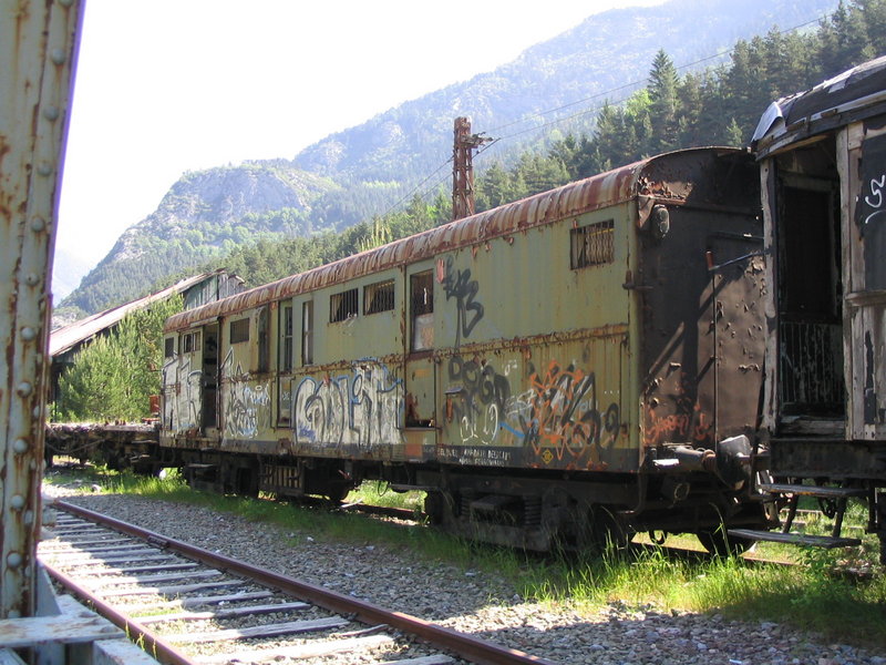

No tengo el listado de los coches CICC en Canfranc. Puede decir que hay una foto de B.Legouest en la revista gala "Chemin de fer" N° 463 que dices para el P : N°4508 (con 4502 los ultimos en dejar Aravaca) para el WR : N° 3581 de los otros no sè nada.
Para el WL opino lo mismo que nuestro amigo Carrington me parece un S.

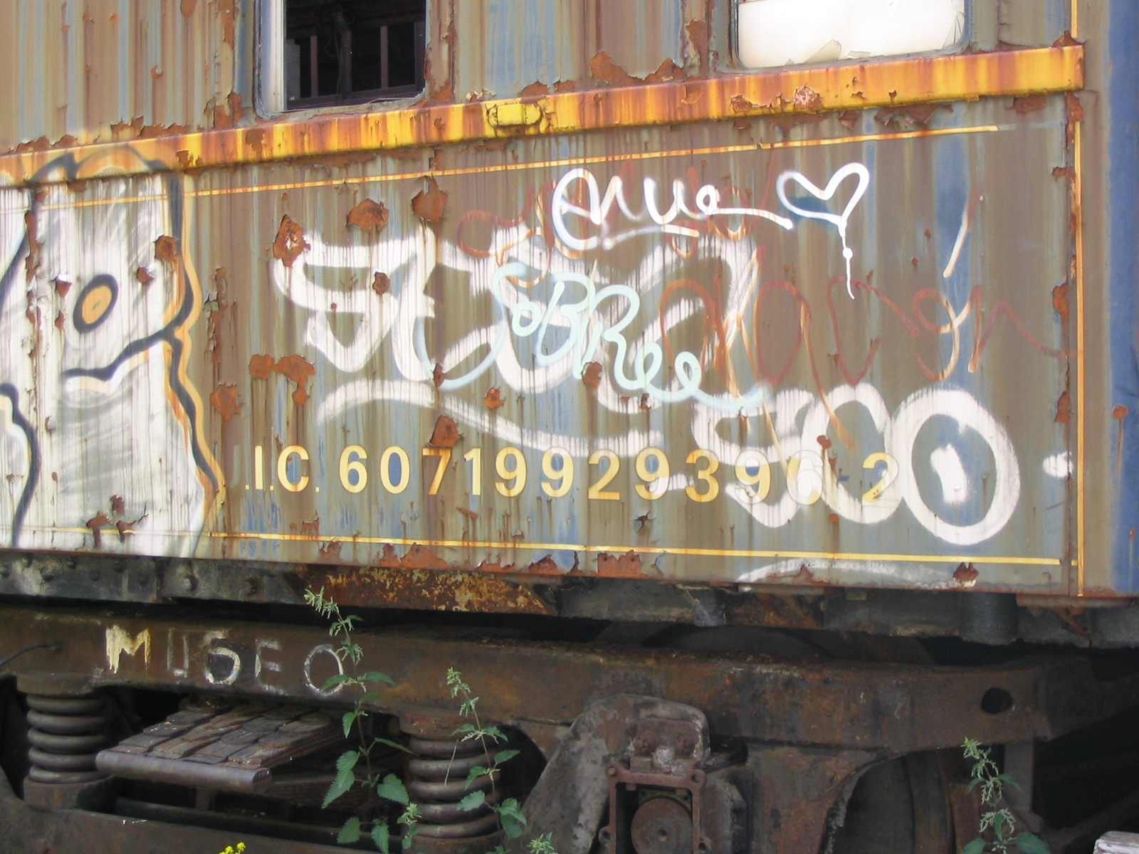

El camas que aparece en esa foto y que comentaba Carrington es un S3 (o un S3K, y explico por qué).
El tiempo que lo tuvimos en Delicias intenté averiguar que matrícula de WL llevó pero no hubo forma, ya que las placas de debajo de las puertas ya no estaban y la pintura estaba lo suficientemente deteriorada para que la zona donde debía estar el número estuviese completamente corroida o con tal cantidad de capas de plaste y pintura que no era posible ver nada mas.
De todos modos, según la "biblia" de Aranguren (gazapos aparte, que los hay), hay dos candidatos.
WL2955 (SSV1011 UIC 60 71 99-29 394-7) de la Jefatura de Obras e Instalaciones. (Por otras fotos en Flickr es éste).
WL2963 (SSV1010 UIC 60 71 99-29 395-4) de la Jefatura de Explotaciones Forestales.
El detalle por el que concluí que se trataba de un S3K, y que no cuadra con lo que dice Aranguren, quien afirma que se trata de un S3, es porque todavía conservaba los restos de la cafetería que se le construyó en uno de los extremos del coche suprimiendo dos departamentos, e incluso el formicado con serigrafías de paisajes al estilo de las que llevan los YFt. Claro, que cuando se reformó a SSV bien se le pudo trasplantar una cafetería de otro o construirla nueva.
Espero que esto pueda clarificar algo la identidad del coche. De todos modos, si alguien sube y puede indicar la mátricula UIC que aparece pintada en el lateral y si todavía conserva los restos de la cafetería estaría bien.

Cuando envié el primer post no me di cuenta de que había hecho una foto exclusiva de la matrícula ( hubiera sido para darme en toda la gorra )

Confirmado que se trata del WL2955 (SSV1011).
Decía de los gazapos del libro de Aranguren, y este es uno de ellos. En la página 71 del libro aparece una matrícula UIC, que es la que puse en el mensaje anterior, y en la tabla del final otra, que es la que se ve en la foto y que es la que coincide con el membrete que hay en la parte superior izquierda de ese lado.

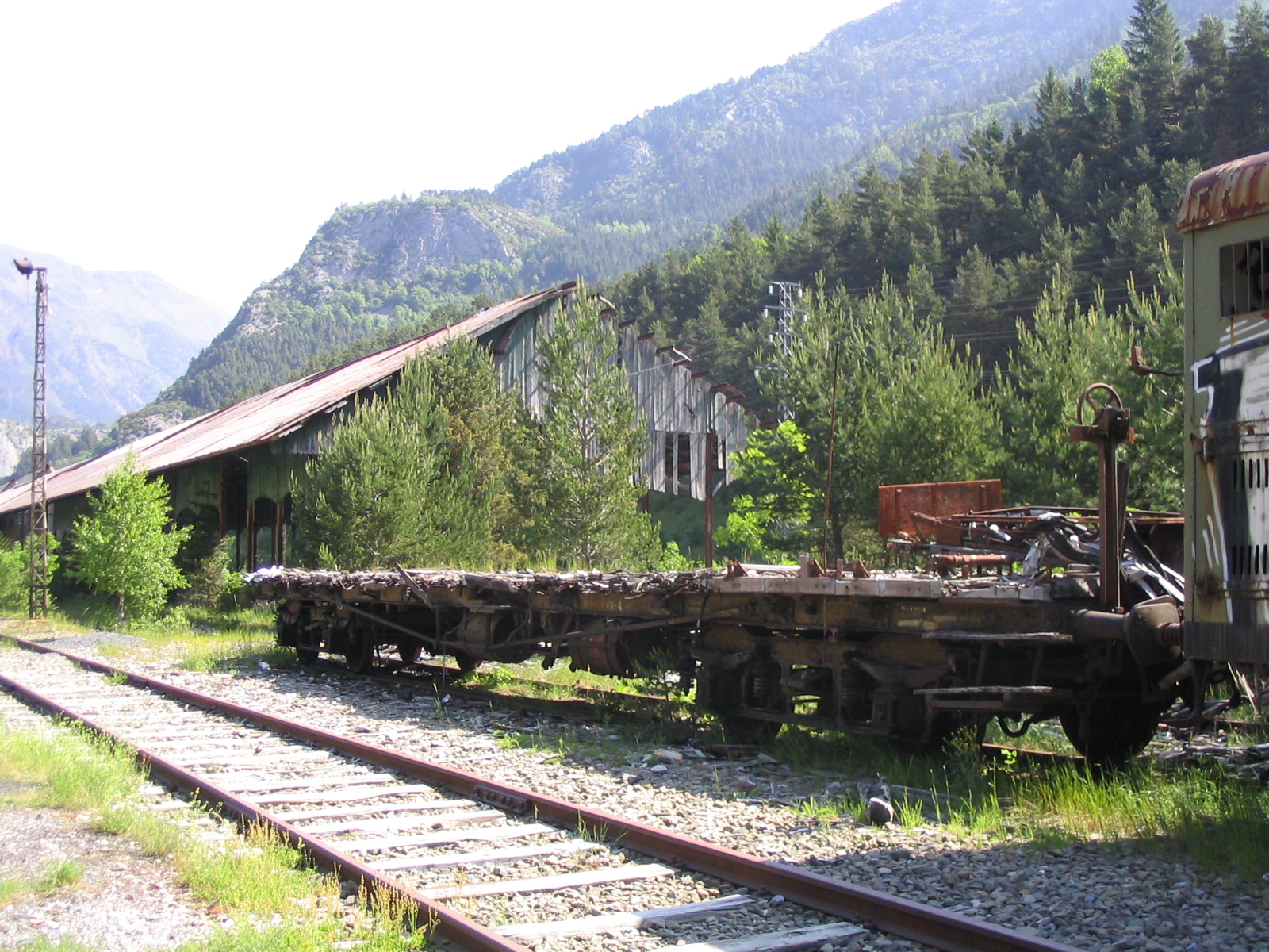

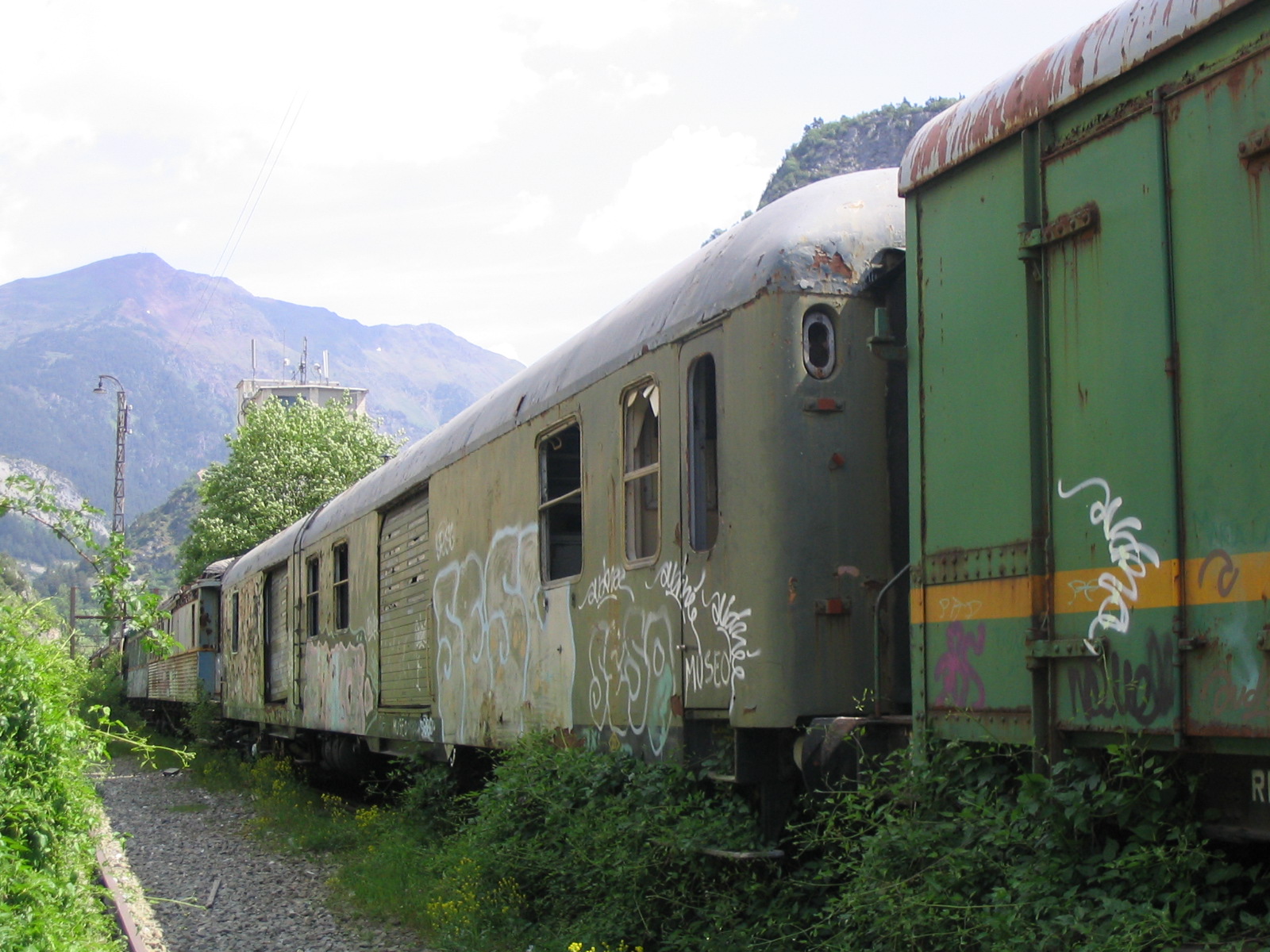

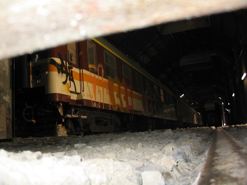

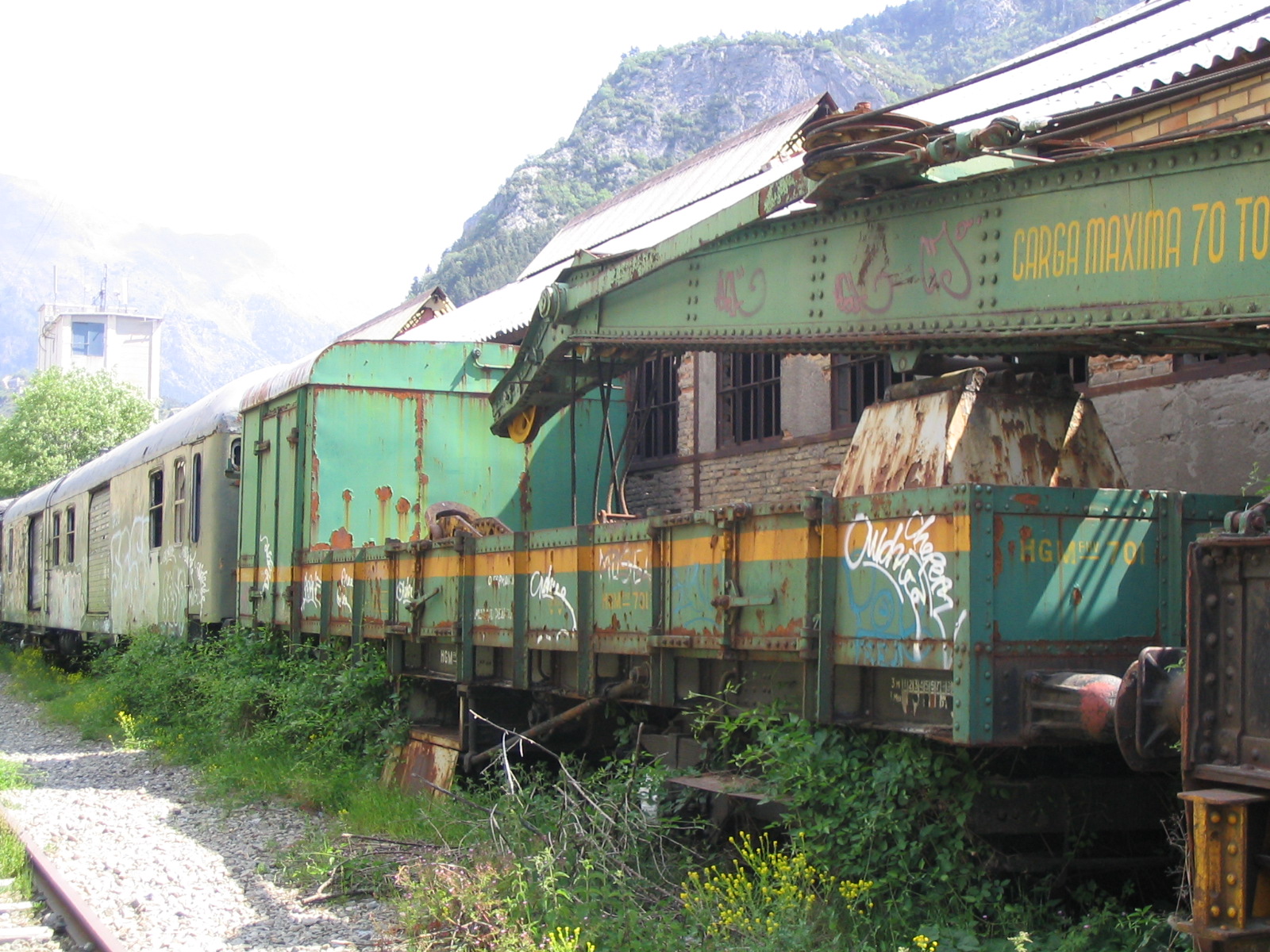

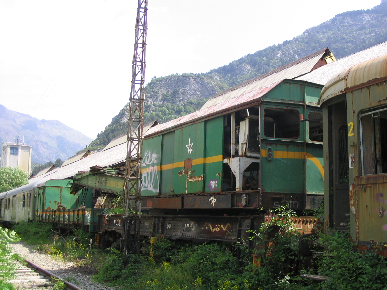

Esta es mi relación de coches y material auxiliar en Canfranc, evidentemente es incompleta pues no he tenido acceso a los cocherones cerrados, a pesar de que uno de los coches por debajo de la puerta si lo pude sacar, (ventajs de una cámara guay ), evidentemente sujeta a algún mas que posible error o duda, fijaros en dos de los coches en los que existen unos años de diferencia en las fotos, la primera vez que subí lo hice en 2001 y no pude ir a las vias del fondo donde estaba el material, pero estod dos que posteriormente han sido movidos estaban en el lado de la carretera nacional y los pude sacar y solo cuatro años se notan de verdad.
Las fotos están obtenidas en mayo 2005, excepto los dos coches repetidos, que además tiene foto del julio de 2001.
BB1-1225 EN 2001
BB1-1225 en 2005 evidentemente movido y desmejorado
BB4-1044
BB-5071
BB-5124 en Cocherön
BB-804
Mensajes: 8483
Como se me estaban cortando el envio lo haré en varias partes
DDE1258
DDR-1
DDT8047
GMfhv-701
HGMfhv-701
HH-4
HH-5
HH-6
