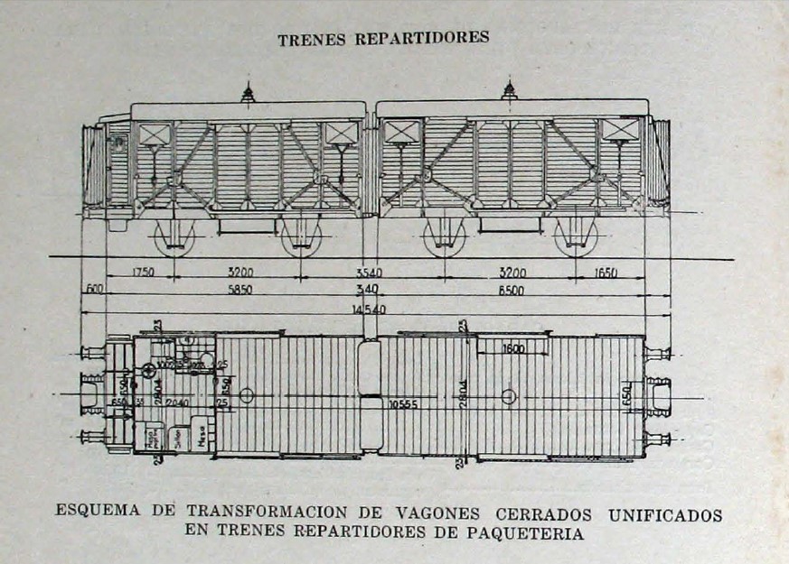

Hace algún tiempo llegó a mis manos un archivo PDF con las características básicas de las nomarivas para la unificación del material ferroviario español, que proviene del Museo del Ferrocarril de Asturias.
Es un PDF escueto pero muy interesante, que seguramente algunos conocerán de antaño, y has varias cosas que me han llamado la atención:

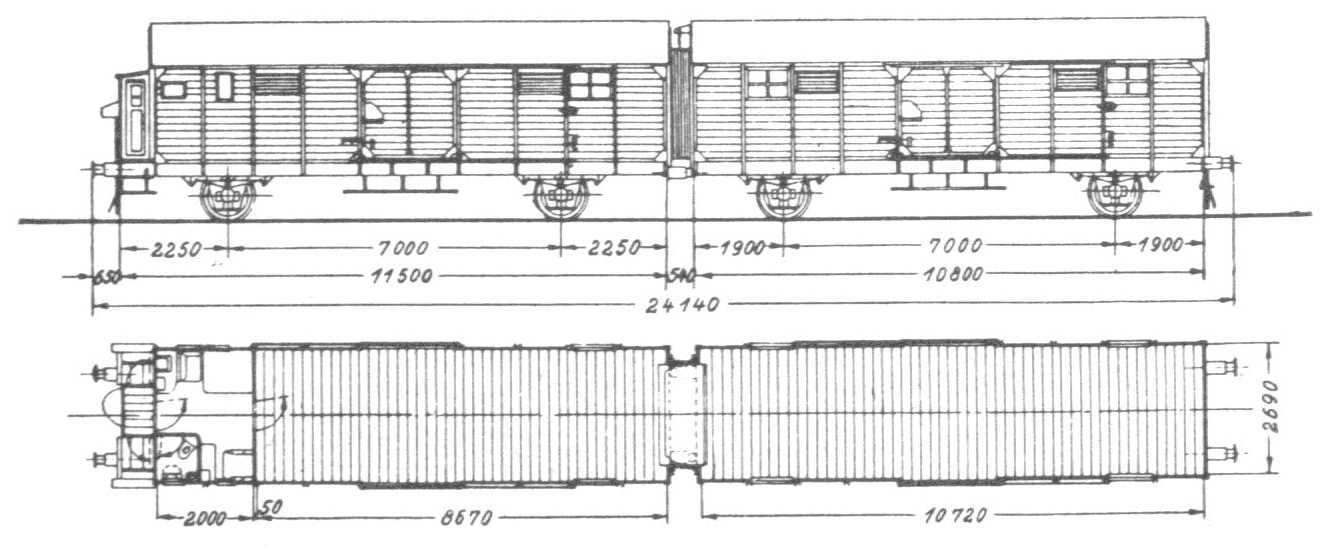

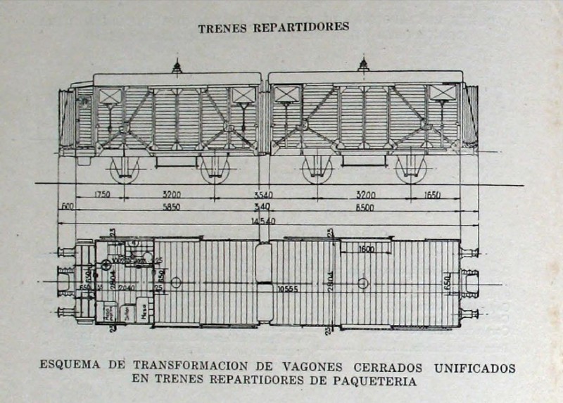

-La primera, es el esquema de conjunto de unos vagones llamados "Repartidores", donde el citado esquema parece "decir" que son parejas de vagones cerrados intercomunicados por fuelles. Llevo ya algún tiempo buscando información de estos vagones, pero no he conseguido llegar a nada. Me gustaría saber algo más, si es que se llegaron a fabricar o adaptar de lo ya existente de las antiguas compañías.
-La otra cuestión se refiere a la unificación de cisternas, y es que sólo se refiere a las cisternas para transporte de agua, no habiendo ningún otro esquema de otro tipo de cisternas que están dedicadas al transporte de otras mercancías. Entonces entiendo que las llamadas "cisternas unificadas" que se dedicaron al transporte de otros liquidos distintos del abastecimiento de agua no son realmente unificadas, sino que se construyen sobre bastidor unificado.
¿Alguien más versado en el asunto que pueda arrojar un poco de luz sobre este interesantísimo tema?

Interesantísimo el documento. Los esquemqs del material son muy descriptivos y además con medidas.

Este plan de unificación se basaba en lo establecido antes de la guerra, basado esencialmente en mercancías en vagones de 3,20 de empate. Sin embargo, poco después de su edición se optó, con buen criterio, en pasar a incluir entre los unificados los de 6 metros.
Eso hizo que cosas como ese curioso vagón articulado basado en vagones cortos, perdiera un tanto de sentido y que yo sepa nunca pasaron del papel.

Gracias por tu respuesta, Javier. Al no encontrar esa información, ya suponía que no debian haber pasado del papel. Una confirmación en toda regla.
Como bien dices, este documento apunta a las normalizaciones antes de la guerra, y no deja de ser interesante, pues también he observado que deja cierta "manga ancha" a las antiguas compañias y constructores para "des-unificar" ciertos componentes de los rodajes (cajas de grasa, p.ej), aunque siguiendo una normativa. Posteriormente todas estas normativas pasarían a estar vigentes de la recien constituida Red Nacional, y estos vagones perduraron durante años en una de las épocas más prolíficas del ferrocarril español.
La documentación escrita es bastante amplia al respecto, pero la documentación gráfica, por desgracia, no lo es tanto, y es de esperar dada la precaria situación en que quedó España tras la guerra civil y las consecuencias de la segunda guerra mundial. Eran otros tiempos y no estaba el horno para bollos, como se dice vulgarmente.

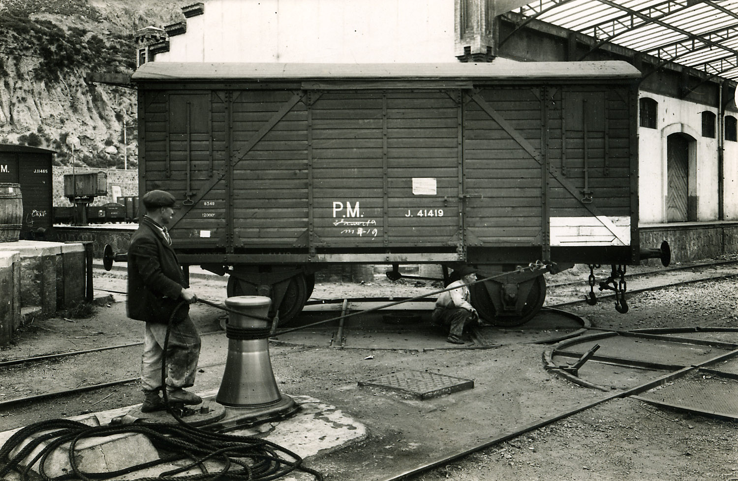

Fotografía recogida del Instituto de estudios fotográficos de Cataluña.
Mensajes: 297
Registrado: 20 Ene 2010 11:17
Ya sé que no aporta nada al interesante debate planteado, pero únicamente indicar que, si no me equivoco, viendo el perfil de la montaña de la izquierda de la imagen y la sucesión de placas giratorias, la fotografía del vagón del PM está tomada en la estación de mercancías del Morrot (Barcelona).
Joan Alberich

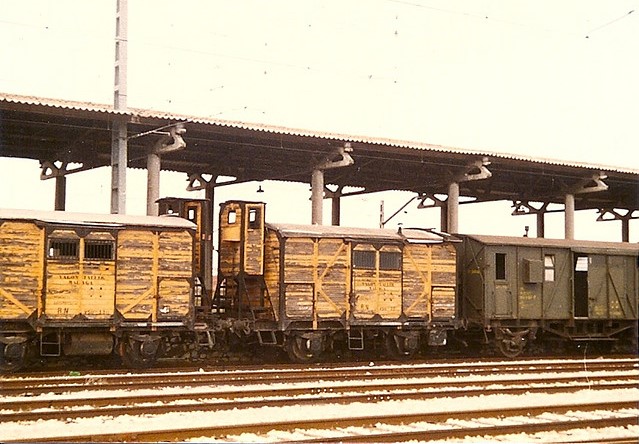

Unos jotas amarillos unificados con bastidor de 7.70 metros. ¿Alguien conoce su procedencia o el por qué de su llamativo color y esas rejillas de ventilación en las puertas?
No tengo más información y sería interesante poder saber algo más, incluida su matriculación.
Fotografía obtenida de la red. Desconozco origen o autor.

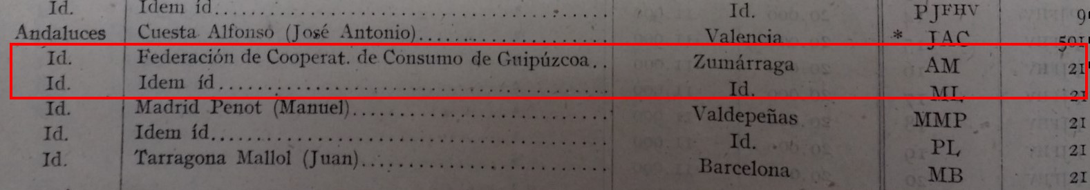

Hojeando un antiguo listado de vagones unificados del año 1945 se observa lo que aparece dentro del recuadro.
¿Cómo se explica esto?
Fijaos bien que los vagones pertenecen a la compañia de Andaluces, pero por lo que da a entender el texto es que tienen su domicilio en Zumárraga y eso no está en Sevilla.
También podría ser que el propietario de ambos vagones sea vasco, pero que los mismos circulen por la red de Andaluces.
¿Cual será la respuesta correcta? ¿Se puede documentar?
La matrícula original de ambos vagones en la red de Andaluces es AM21 y ML21, pasando a ser PJ 40 y 41, respectivamente, en la joven Red Nacional. Ambos vagones tienen una carga máxima de 10.000 Kg y la tara de ambos es 6250 y 6260 Kg respectivamente.

El domicilio que figura en el listado de particulares siempre era el de la empresa matriculadora, y no era raro que no estuvieran en el territorio de la compañía ferroviaria. De hecho en ese trozo de lista salen Barcelona y Valdepeñas, que también están fuera del territorio de Andaluces.
Estos J amarillos fue el primer intento de hacer trenes puros de mercancías de origen a destino, a diferencia del transporte de mercancías al detalle que era lo habitual hasta entonces. Mas tarde, los vagones destinados a trenes puros iban marcados con un círculo o triángulo amarillo.
En Barcelona tenían su base en la estación del Morrot.

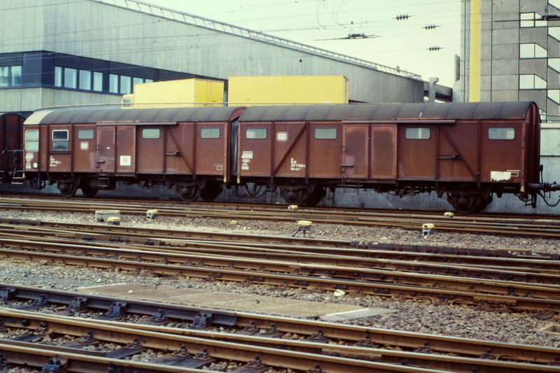

Hola, es muy interesante el proyecto de acoplar dos vagones unificados de forma permanente. Puede ser que se hubiesen basado en lo que venían haciendo los ferrocarriles alemanes desde los años 20 más o menos, en estos esqemas que os paso con vagones de mayor empate que los nuestros. Este sistema lo mantuvieron hasta la década de 1970 aproximadamente.
Si no recuerdo mal, el círculo amarillo a que se refiere llevaba la rotulación T.E., que significaba trenes especiales, no transportes especiales como al principio creí, respondía a esa asignación a esos trenes puros de mercancías, de mayor velocidad,
hay una foto de Dahlstrom, Vapeur en Espagne, en la estación del Norte de Valencia en la que también hay J 300.000 amarillo
