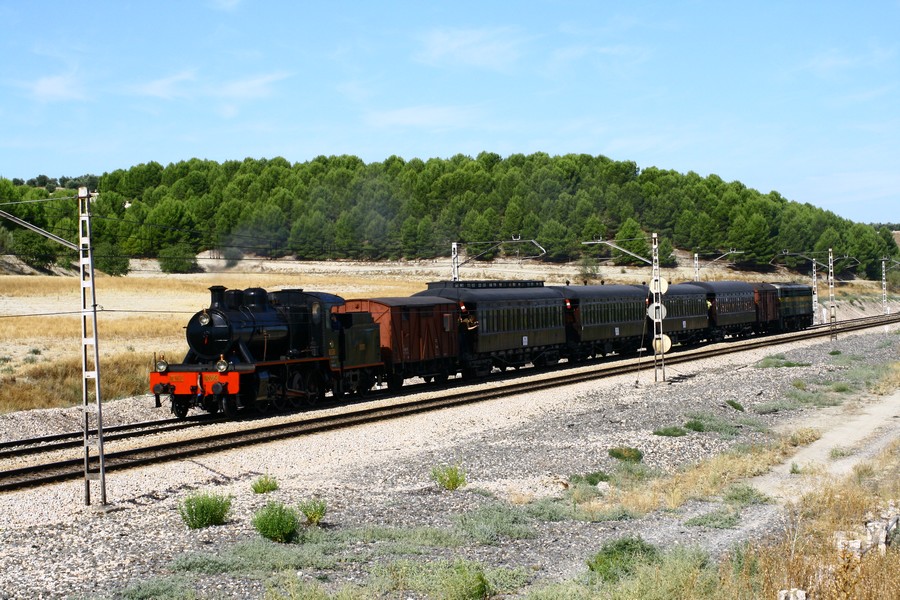

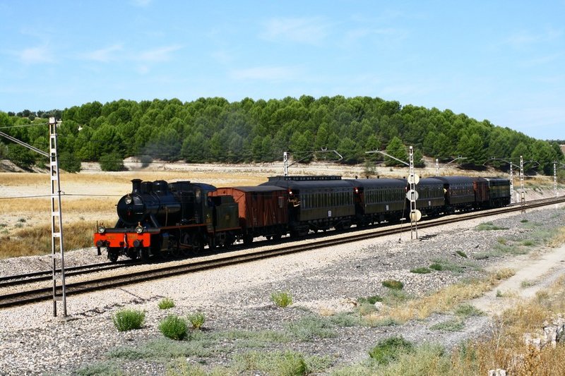

Os pongo una foto del pasado domingo, puede que a Chema le guste el tratamiento que le he dado... :mrgreen:
Dedicada a Chema (of course), Antonio, Luis y Christian.

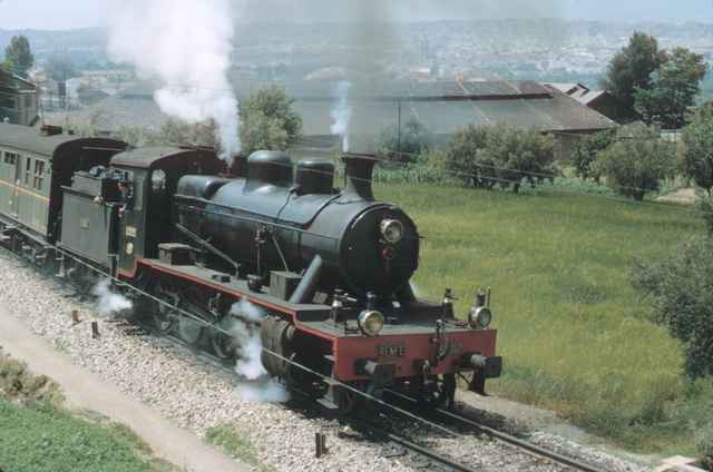

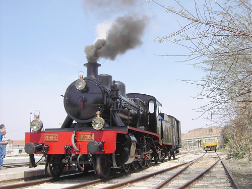

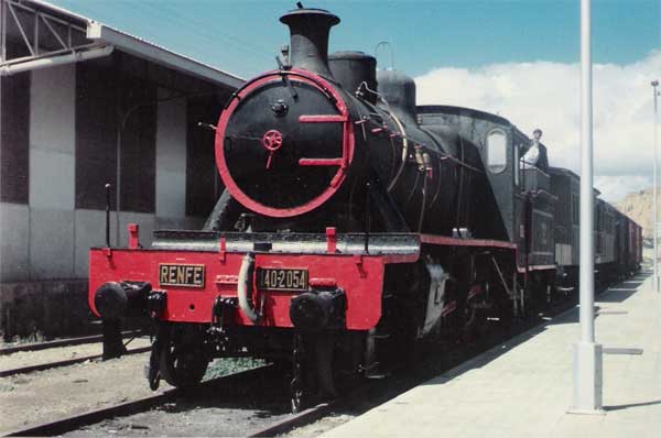

1. Así era la Baldwin en Guadix allá por 1966
2. Así era la Baldwin 140-2054 allá por 1986 conmigo encima
3. Así era en 2005 en el Congreso de la FEAAF
Así era la Baldwin en Guadix allá por 1966:
Y así era la Baldwin 140-2054 allá por 1986 conmigo encima:

21atope,el dificio que se ve en la primera foto al fondo era el deposito de Guadix,justo al otro lado, entra la linea Almería-Linares-Baeza.
Hoy no queda mas que el edificio del personal en penoso estado y el pequeño deposito donde se guarda la 140 de Guadix.
