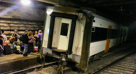

ULTIMAS NOTICIAS.
Hace un rato a descarrilado en la estación de Sant Andreu Arenal el ultimo coche del convoy compuesto por 447 reformadas de la linea R-3 que hacia el recorrido entre la Tor de Querol y la estación de L´Hospitalet, concretamente el que sale a las 17:00 h de la estación de La Tor de Querol, y llega a L´Hospitalet sobre las 20:20 h,hay 3 heridos leves por el incidente y el trafico se ha desviado por las estaciones de la R-2. Pongo una foto de como ha quedado.
Foto del descarrilamiento en la estacion de Sant Andreu Arenal

Concretamente se ha desviado por el llamado "ramal de las aguas", que va des de Montcada Bifurcació, a Sant Andreu Comtal. Hay retrasos "oficiales" de 20 minutos. Parece ser que el último boogie del coche motor de la 447 114R, ha descarrilado al moverse la aguja de entrada a la estación.

Parece que el descarrilo fue causado por un fallo humano. La aguja se movió, antes de que el último boogie la superase, y eso ocasionó el descarrilo del último coche de la 447 114R.

Por lo que yo he leido hoy, parece ser que algún iluminado de ADIF cambió la aguja antes de que acase de pasar el tren.

Pues ese "iluminado" que se prepare que le va a caer posiblemente una de buena, porque este incidente, suena mas por jaimitada que por otra cosa, si lo que se dice, es lo que realmente a pasado, claro esta.

Me sorprende bastante que, estando el itinerario de entrada a SAA enclavado, de golpe y porrazo se deshaga manualmente el bloqueo y se mueva la aguja. Vamos, cualquier tipo de enclavamiento no permite este tipo de operaciones. Es más probable, como apuntaba un compañero en otro hilo, que se haya roto alguna pieza del cambio por culpa de su uso intensivo.

Transcribo aquí mi intervención en el hilo de ACCIDENTES, antes de que alguien linche al "iluminado" que cambió la aguja al pasar el tren.......por Dios !!
Saludos :
Respecto al descarrilamiento de ayer en Sant Andreu Arenal: por lo que se aprecia en la foto, y con el conocimiento del lugar, opino que se trata de un problema de infraestructura ( vía ), por rotura por fatiga de algún elemento del cambio V2-V4; este cambio no se mueve casi nunca, los trenes pares lo toman siempre encarado a vía 2; el continuo martilleo por circulación cada 6 minutos 16 horas cada día puede producir este tipo de fallos de material fijo, como en el accidente de la SNCF en Bretigny de hace unos meses; en este caso, este coche motor de cola de una unidad 447, tomó bien en el primer bogie, que se ve en su lugar y en la vía 2, pero el bogie posterior ( solo se intuye en la foto ) tomó la dirección alternativa y fue a estrellar la caja contra la punta de andén que separa V2 de V4; al quedar trabada esta caja produjo la rotura de enganche con el resto del tren. En fin, esto es lo que estimo probable. O sea, tema de Adif y de mantenimiento de elementos de vía sometidos a fuertes y constantes solicitaciones mecánicas.

Te creo pero sin embargo toda la prensa de Barcelona describe el hecho como un accionamiento involuntario, por supuesto, de las agujas antes de hora y realizado por alguien.

Realmente ha sido asi..........y lo se de buena fuente........pifia del CTC.......

¿Cómo puede un sistema de seguridad permitir la variación de un itinerario estando éste ocupado?
