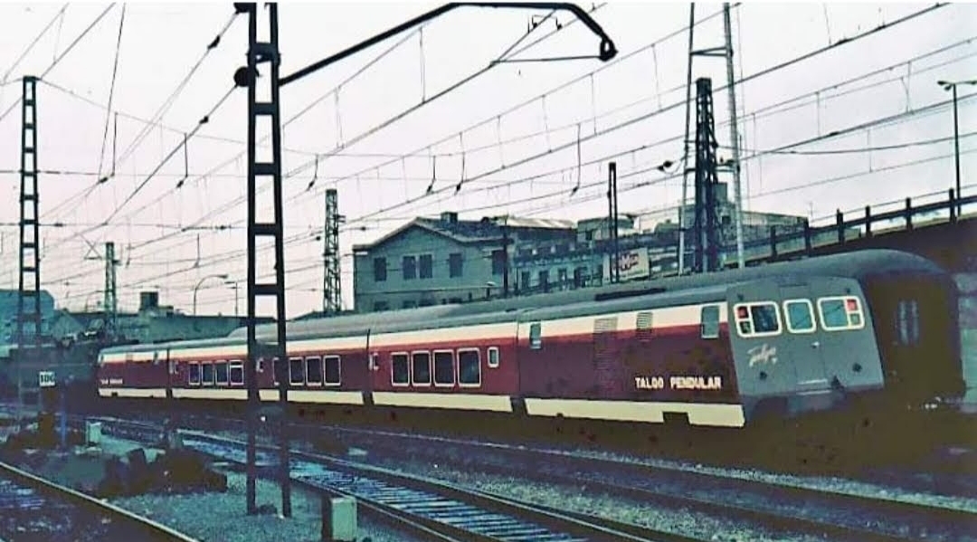

centrino escribió:
Desconozco este pendular, alguien tiene información y por donde rodó?
Es el prototipo del Talgo pendular. No tuvo servicio comercial.
Nota 31 Mar 2020 11:19
Mensajes: 607
Registrado: 10 Nov 2010 19:06
otzaurte escribió:
Yo creo que es el preserve del Talgo IV.
Las pruebas de pendulación se hicieron sobre un III modificado al efecto.
Aquí, imagino, se estarían haciendo las pruebas de homologación.
Que luego al resto de la serie se le aplicase una decoración distinta y un estero distinto..., si..., pero seguro que esos remolques han prestado servicio.

Nota 31 Mar 2020 14:22
Mensajes: 317
Registrado: 01 Ene 2013 16:55

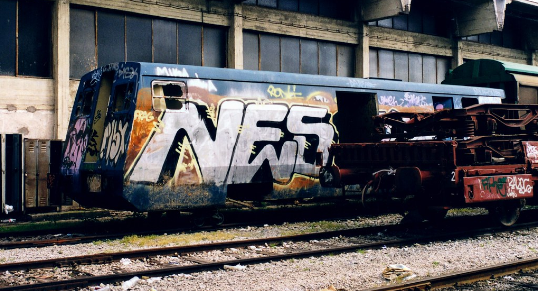

Desconozco este talgo pendular, alguien tiene información?
Nota 31 Mar 2020 14:24
Mensajes: 6664

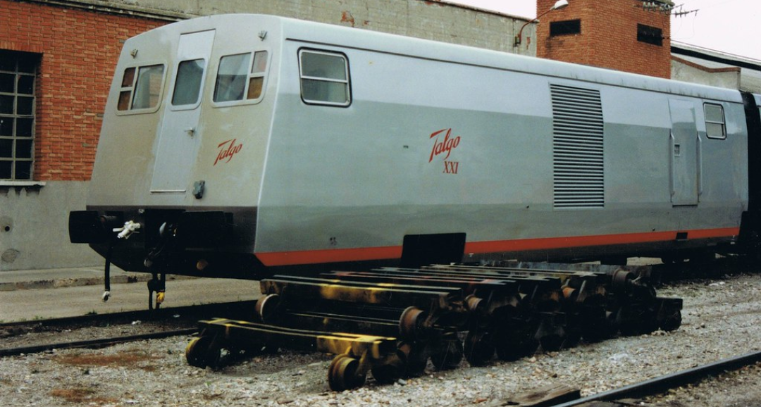

Es el prototipo.( 1979 creo)
Como curiosidad el furgon de cola , estuvo semiabandonado en las instalaciones de talgo en aravaca, siendo recuperado y luciendo posteriormente las decoraciones talgo 300( prototipo) y saliendo a circular en cola del talgo XXI.
Imágenes extraidas de la red, desconozco autorías.
Mensajes: 129
Registrado: 07 Ago 2012 23:07
¡Muy interesante!

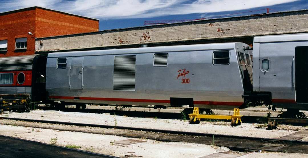

Más fotos del mismo remolque extremo:
Mensajes: 979
Registrado: 09 Ene 2012 08:45
Por lo que he llegado a deducir, solo hubo un remolque de testero inclinado, puede que esté equivocado. ¿Alguien tiene informacion si hubo uno o dos?
S2.
Mensajes: 709
Registrado: 02 Jul 2010 23:38
Si mal no recuerdo solo uno y hasta hace algún tiempo se podía ver en la factoría de Las Matas desde el tren.
Última edición por jmtrigos el 31 Mar 2020 17:00, editado 1 vez en total
S2.
Deberia haber 2, ya que la composición prototipo de la serie IV llevaba 2 furgones.

educarmona escribió:
S2.
Debería haber 2, ya que la composición prototipo de la serie IV llevaba 2 furgones.
Por lógica, al diseñar los furgones, deberían haber aprovechado la estructura de caja para ahorrar trabajo, es muy posible lo que dices, pero no he visto ninguna imagen de la composición con dos furgones de testero inclinado. En todas las imágenes, en la composición, se ve un furgón de testero inclinado y otro de testero vertical. Si hubo otro... ¿Donde esta, ocurrio algún desastre con él, hay dos ramas?

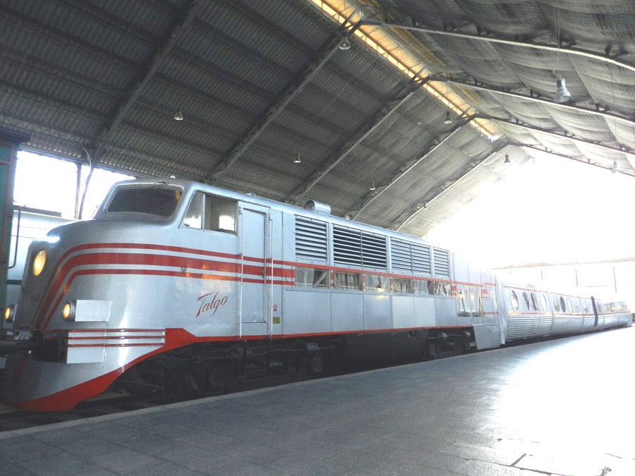

Joyas de Delicias: Talgo II. Por treneando.
https://treneando.com/2020/04/15/joyas- ... -talgo-ii/

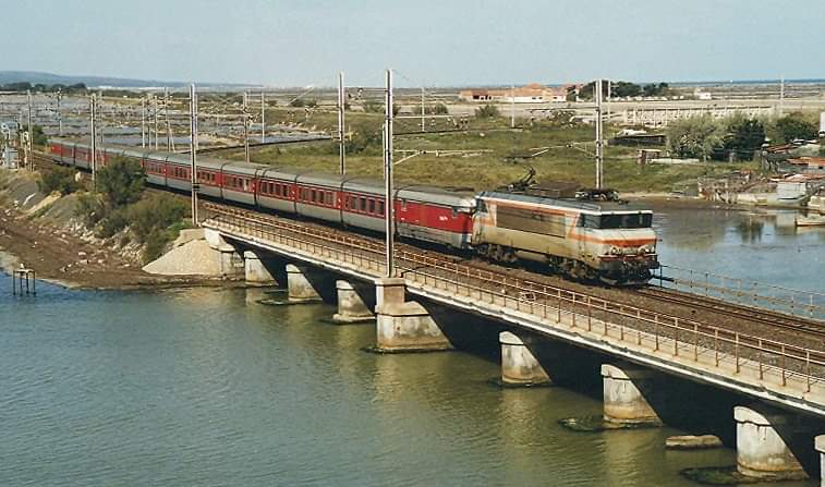

El Catalán Talgo en Port-la-Nouvelle, año 2005
Foto Javier Roselló.

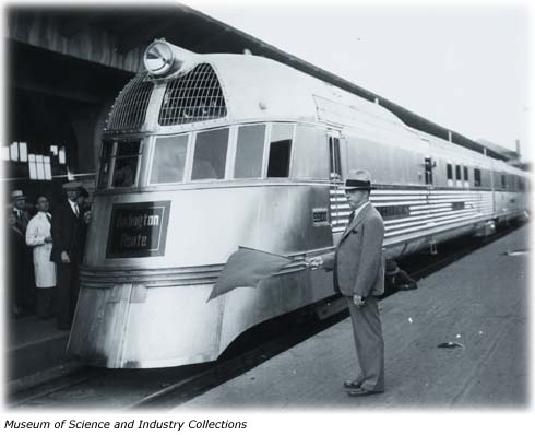

Trenes articulados y ligeros en EEUU en los tiempos del Talgo II
Aunque ya habían existido trenes articulados y “ligeros” como el Pioneer Zephyr (1934/1960, coches de 700 kg por plaza) de Ralph Budd, que rivalizó con el prototipo M-10000 (1934/1942) de Union Pacific, los trenes estadounidenses de viajeros siempre habían sido grandes y muy pesados, con coches de más de una tonelada por plaza. Además, la propia Budd Co. abandonó ese concepto en el General Pershing Zephyr de 1939.
Zephyr
M-10000
Durante los años 40 el ferrocarril estaba perdiendo la hegemonía del transporte de viajeros a favor del automóvil, así que las compañías, sobre todo las del Nordeste, buscaban desesperadamente trenes más rápidos y ligeros. Cuando ACF comenzó las pruebas del Talgo modelo 1949 (el Talgo II pesaba 333 kg por plaza, teniendo restaurante y mirador) en abril de 1949 entre Hoboken y Dover, las compañías del Este se interesaron por sus soluciones y se embarcaron en el lanzamiento de prototipos con el mismo concepto: trenes muy ligeros, con mucho aluminio y un centro de gravedad bajo para conseguir mayores velocidades. Todos ellos con tracción diésel.

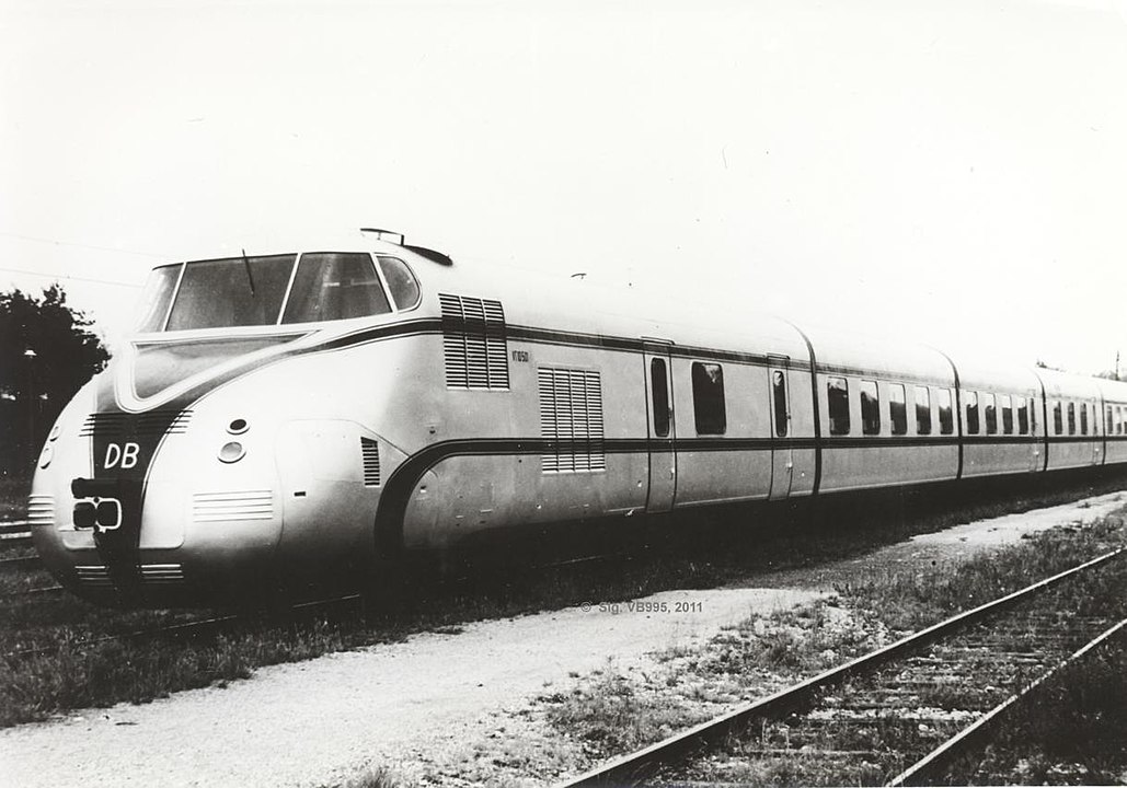

Los nuevos trenes alemanes Senator y Komet fueron presentados a la prensa especializada en la Feria del Transporte de Munich de 1953 (su fabricación comenzó en 11/1952). Ambos trenes tenían motores MAN de 664 kW totales para 120 km/h (se intentó que circulasen a 160 con los nuevos motores, pero no fueron autorizados), aunque serían sustituidos por otros de 784 kW (596 los Hercules de ACF y 664 los Maybach que se pusieron en España), estaban construidos en aluminio, la separación entre coches estaba enrasada con goma a la carrocería, al tener coches tan cortos eran 20 cm más anchos de lo normal (algo menos que el Talgo II, de 3.207 mm, 7 mm más que el Avril), por primera vez en Alemania tenían aire acondicionado e inodoro en circuito cerrado, y sólo se diferenciaban, además de en la distribución interior, por su sistema de rodadura, aunque era articulada en ambos casos.

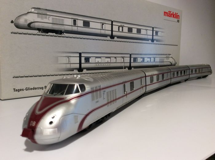

El tren diurno de DB (YP 10.501) Senator, construido por Linke-Hofmann-Busch, estaba formado por una cabeza motriz y un remolque-cabina (cada uno con un bogie), y dos remolques intermedios apoyados en rodales similares a los utilizados por Talgo pero, al no permitir las estrictas leyes alemanas el uso de ruedas independientes, se le dotó de ejes enterizos. Según la Wikipedia en alemán tenía “bogies de un solo eje” (Je zwei Mittelwagen verfügten über ein gemeinsames einachsiges Fahrwerk) diseñados por Kruckenberg: “los dos coches intermedios estaban conectados de tal forma que siempre se apoyaban en el centro del carril, especialmente en las curvas”.
Así que su configuración era como la BT, y también tenía ejes guiados, parecidos a los rodales Talgo, solo que unidos por un eje. En la maqueta se aprecia más el parecido a los Talgo, incluso en los colores:
El tren nocturno de DSG (Deutsche Schlafwagen- und Speisewagengesellschaft, la filial de Nocturnos de DB) VT 10.551 Komet, construido por Wegmann, estaba formado por una cabeza motriz y un remolque-cabina (cada uno con un bogie, igual que el otro tren), y cuatro remolques intermedios inicialmente (en 1955 se añadió un comedor, y en 1956 un salón), en contraste con el VT 10.501 los coches intermedios se conectaban entre sí a través de bogies Jacobs normales (de dos ejes).
Los trenes fueron puestos en servicio en mayo de 1954. El tren diurno Senator cubrió el trayecto Francfort-Hamburgo (solo hasta 06/1956 después solo hizo recorridos experimentales) y el nocturno Komet circuló en la relación Hamburgo-Zurich pero, tras una explotación con escasa fiabilidad, fueron retirados del servicio el 12/06/1959 por la dureza del chasis, y el 20/10/1957 por la aparición de grietas en los cabezales, respectivamente (en Maquetren hablan de 1960 en este segundo caso, pero eso era lo previsto antes de las grietas). Se planeó un tercer tren, para el tráfico del Deutsche Bundespost, pero nunca se construyó.
