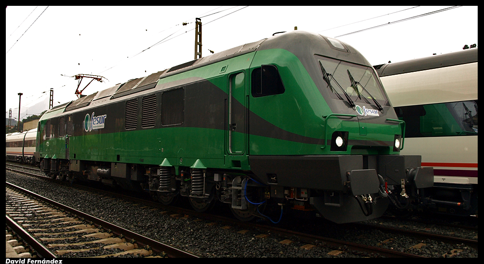

Bueno pues ya esta la Bitrac en via acabo de verla en Beasain paseandose de momento por las secundarias,iba en coche y no he podido pillarla ,a ver si alguien tiene suerte.
Nota 20 Oct 2009 20:40
Mensajes: 4078

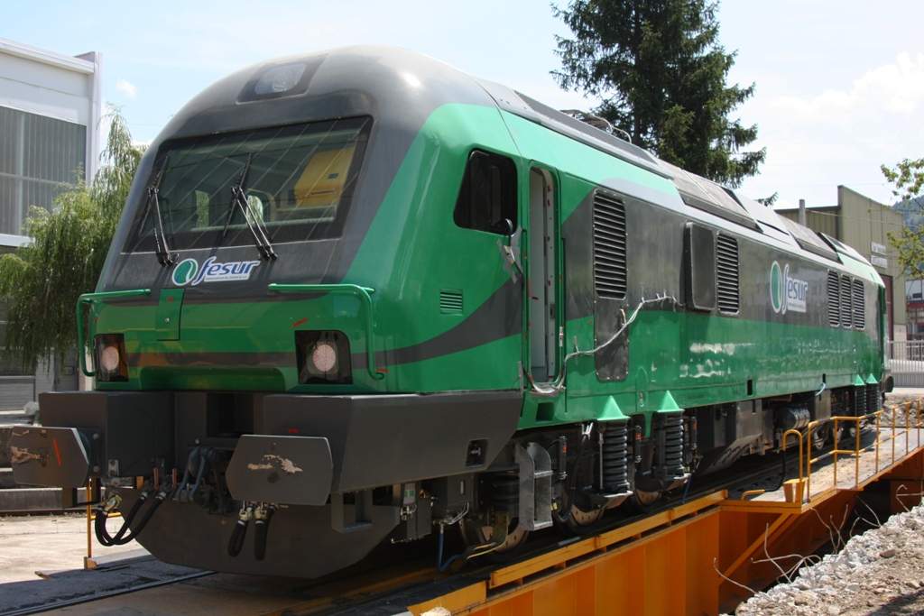

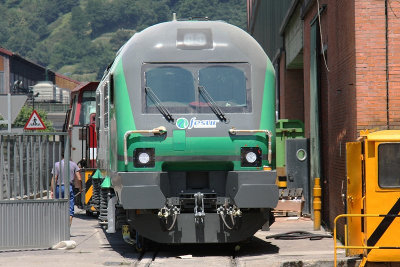

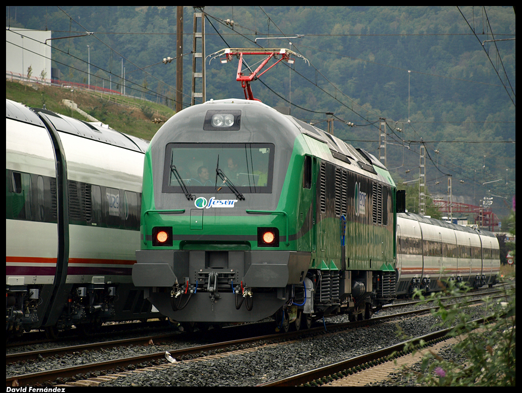

Dejo unas cuantas fotos de esta bestia. Agradezco las imagenes a los autores de las fotos. Saludos.
