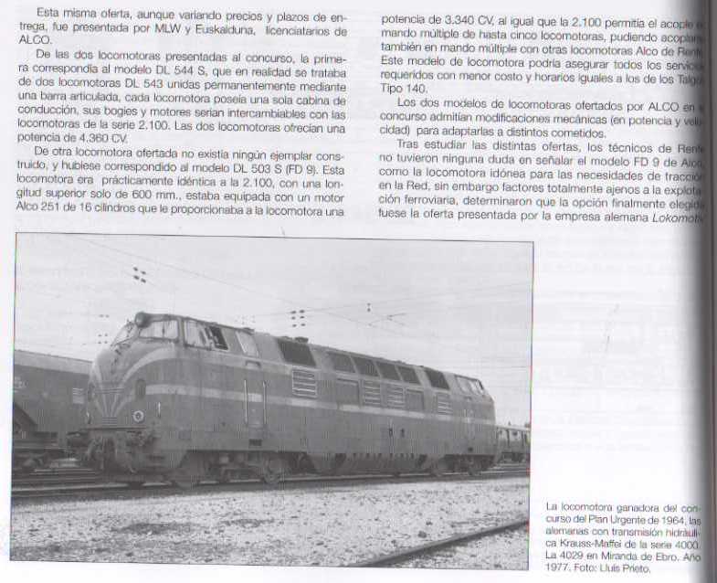

269408 escribió:
De hecho, en el concurso de adjudicación de la misma, la DL-503-S ganó por goleada en la valoración técnica, no dudando un ápice los técnicos de RENFE en aconsejarla como la locomotora ideal para la red, pero las consideraciones jurídicas, y sobre todo, políticas, condicionaron la elección hacia una excelente locomotora como fue la 340, pero por sus características y servicios encomendados, un auténtico fiasco para la red
Se cuenta que uno de los desacuerdos entre Renfe y American Locomotive Company fueron las condiciones de pago, la Red Nacional quería abonar las locomotoras en pesetas, como se recogía en el concurso, pero el fabricante norteamericano pretendía que los pagos fueran en dólares.
Además parece que las relaciones del personal de talleres de Renfe era más fluida con los técnicos de la casa Alco, que explicaban todo detalladamente, que lo que fue con los alemanes mucho más parcos y escuetos y bastante menos accesibles. De hecho en los talleres de material diésel parece que se trabajaba al estilo USA.

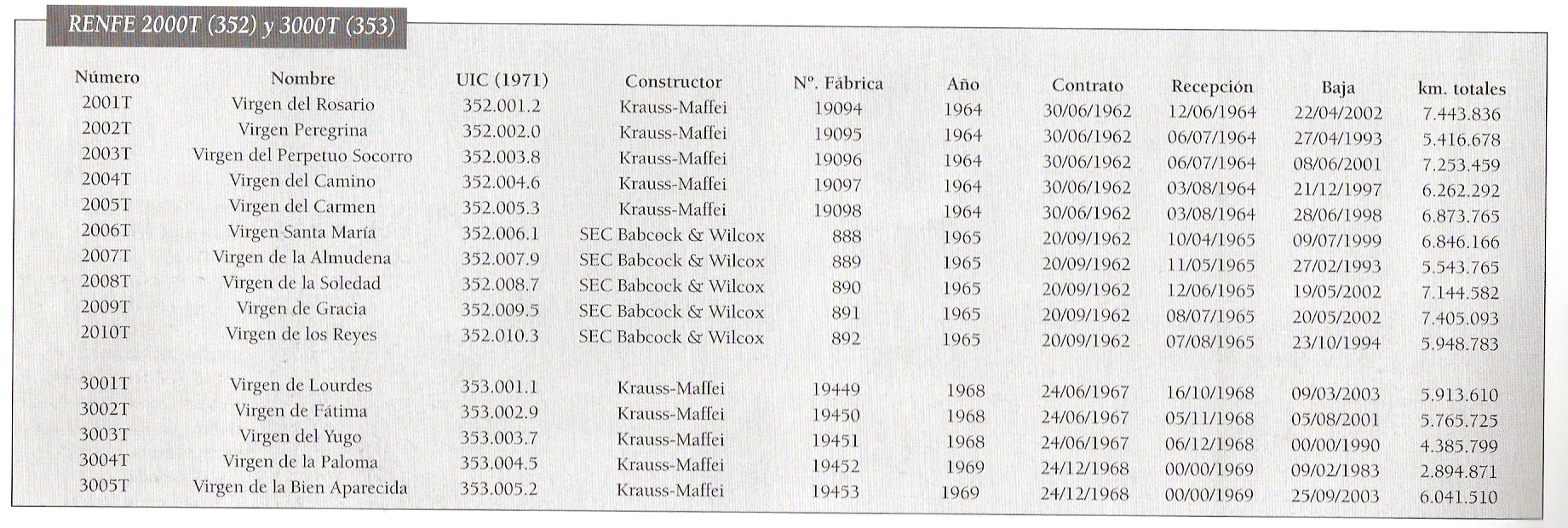

Locomotoras con transmision muy similar como las Talgo 352 y 353 fueron siempre mantenidas en Aravaca por manos españolas, y todos sabemos el excelente resultado que dieron.
Sobre las transmisiones Voith o Mekydro, en las V200 las montaron indistintamente de las dos marcas, aunque finalmente la Voith gano la partida, llegando las transmisiones Mekydro a casi desaparecer.

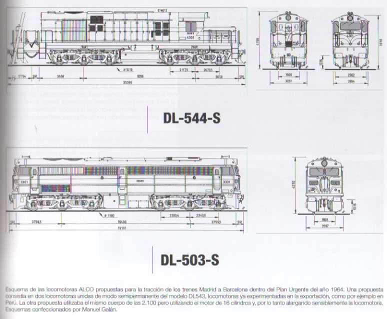

cojosoft: excelente documento y esquemas de las alco, desde luego que visto asi eran una opcion buena y duradera, aunque dice que el pedido era exclusivamente para pasajeros.
Se buscaba repris en una red que tenia una media de velocidad realmente baja
quizas con una transmision similar a la de las fotos; la 340 hubiera sido mas aprovechable
un saludo a todos

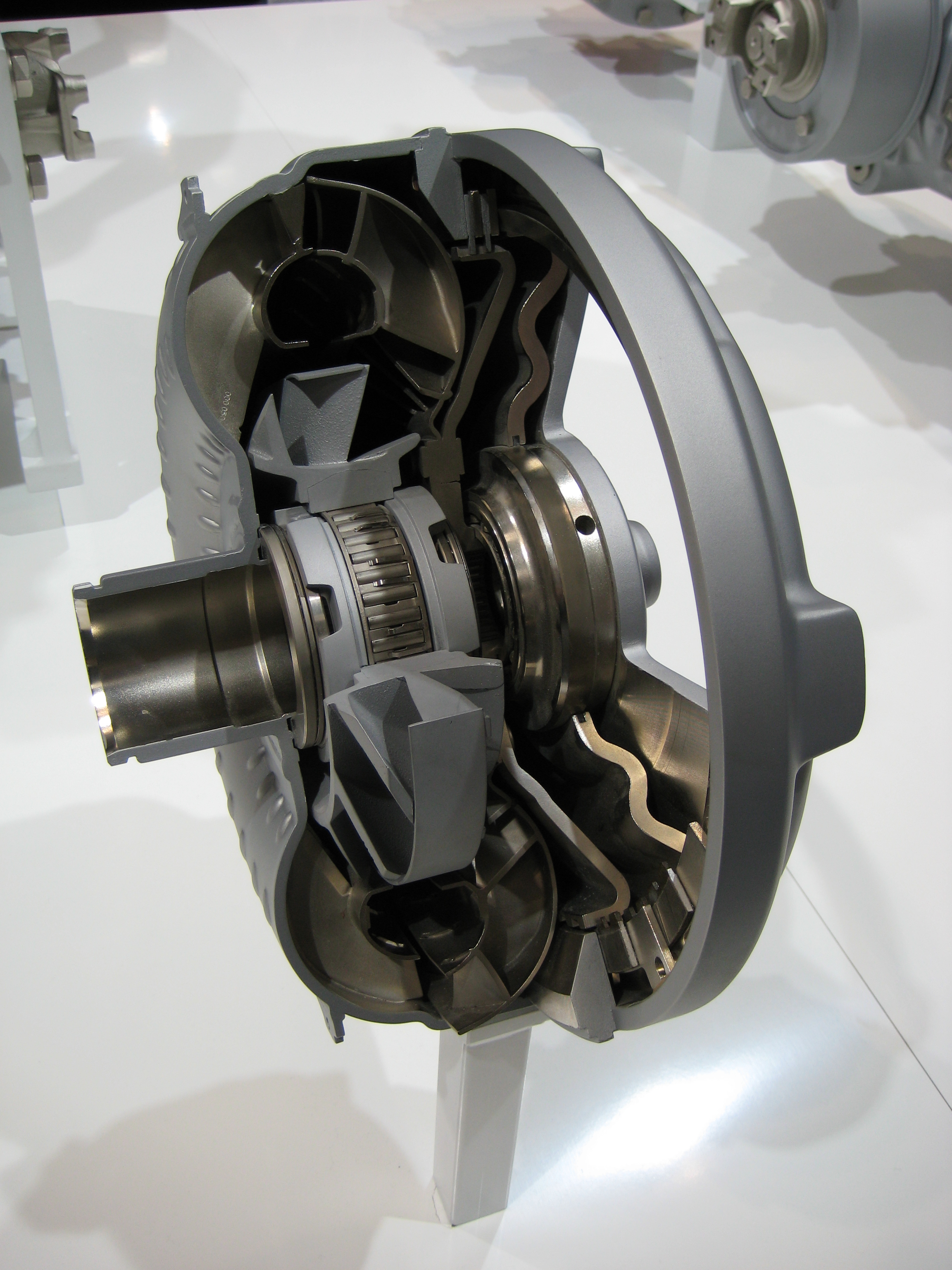

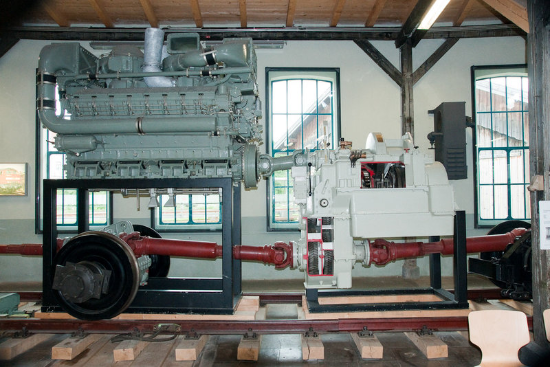

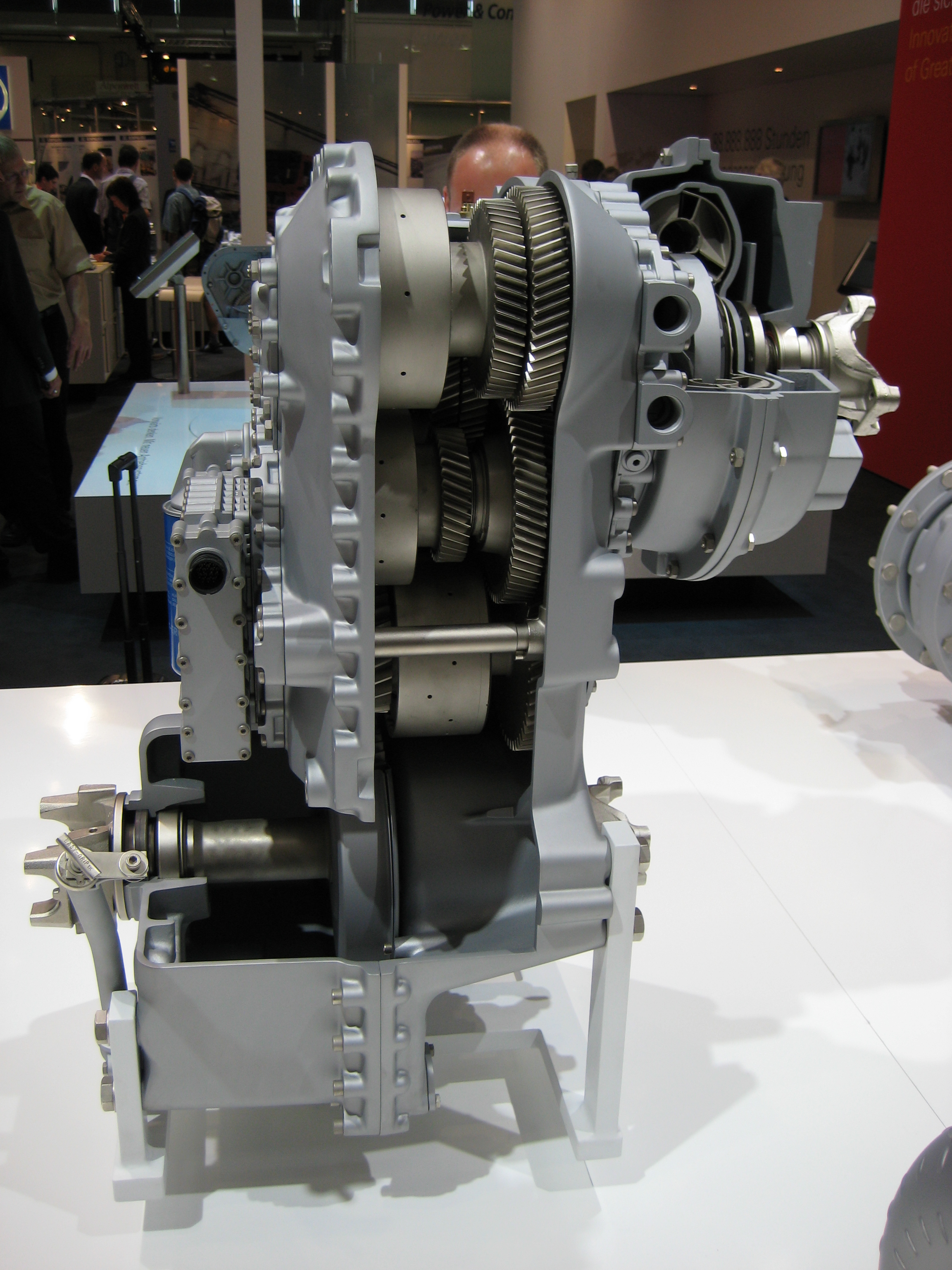

arriba relacion de marchas y la foto de abajo el convertidor de par
Mensajes: 1628
Ubicación: ZARAGOZA
Registrado: 15 Nov 2008 18:50

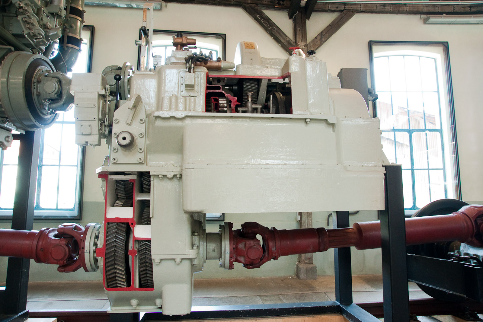

¿que transmision es axactamente la de las fotos?
El problema es que en los años de las 340, transmisiones como esta todavia no se conocian, porque por lo que veo lleva embragues controlados electronicamente.
Mensajes: 205
Registrado: 19 Jun 2009 23:02
hola
no se que modelo es, la foto es del 2007
aqui teneis otra transmision mas antigua voith

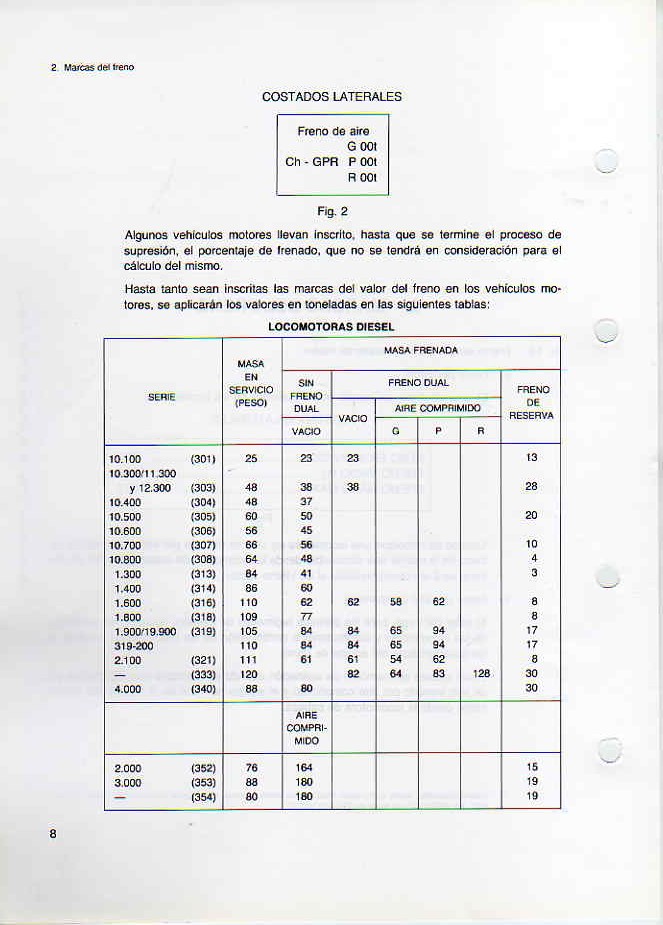

[quote="milcien"]¿Hay alguien que tenga los datos de
"Tara
Freno automático en servicio ... Tm
Freno automático remolcado ... Tm
Freno mano máximo ... Tm"
que figuran rotulados en estas locomotoras, no lo he encontrado ni en fotos, ni en fichas[/quote
buenas a todos
he encontrado un cuadro completo con los datos de frenado, pero algo borroso, alguien que lo pueda ampliar con mas calidad, gracias por anticipado

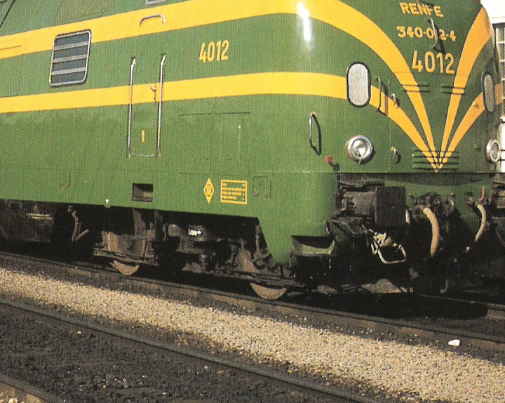

Mensajes: 3072
Gracias por la foto
Mensajes: 393
Ubicación: El Puig (Valencia)
Registrado: 02 Sep 2010 09:46
Gracias por la foto. Es la primera que veo de la locomotora medio entera. La única que tengo es una medio desguazada en Cerro Negro a raíz del accidente de Torralba. Saludos.

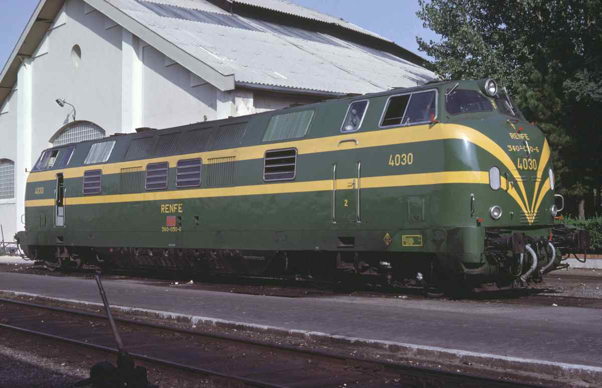

Hola, espero que te guste
Mensajes: 205
"Tara
has podido ampliar las fotos con la nitidez suficiente, para ver esa numeracion
Mensajes: 2047
Registrado: 20 Oct 2008 18:30
Rebuscando rebuscando .... he podido encontrar esto que creo que es del Titulo VI ( Frenado) del Reglamento General de Circulación 1985 y del apartado marcas de freno...
Espero que te pueda servir....
