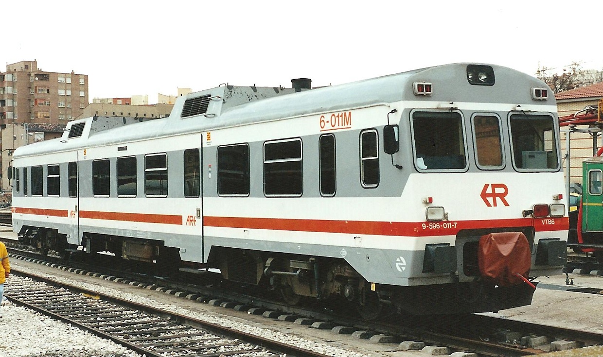

Reactivo este hilo con una foto que le hice al 596-011-7 en Zaragoza el día 17.12.1999
Saludos.Félix

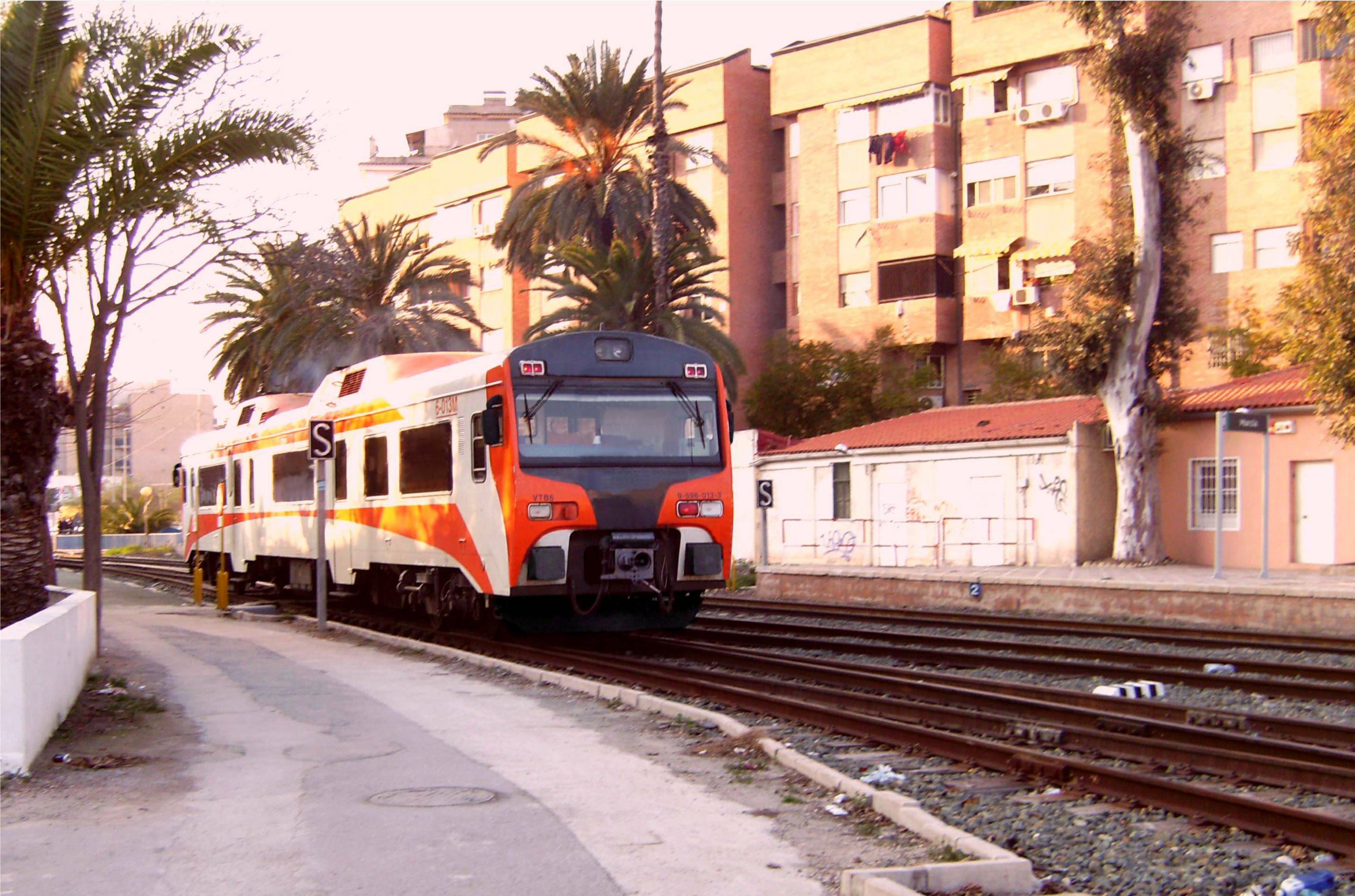

Tamagochi en MURCIA DEL CARMEN, la foto está hecha por mi.

Curioso ese tamagochi con la luna del testero diáfana sin las divisiones en 3 que lleván los demás. Muchas gracias por esa foto ;) ;) ;)
Fake, y de los malos.
597 Avatar de Usuario
Mensajes: 289
Registrado: 28 Ago 2008 16:45
si te fijas en los cristales laterales tambien hay algo raro, estan unidos, hay algo extraño en este tamagochi
