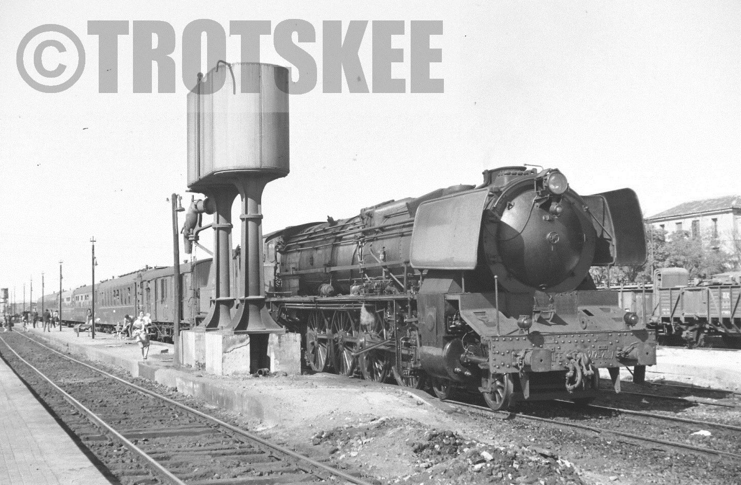

242F-2007 en CASTEJON DE EBRO. Año 1968. Fuente: eBay-Trotskee
