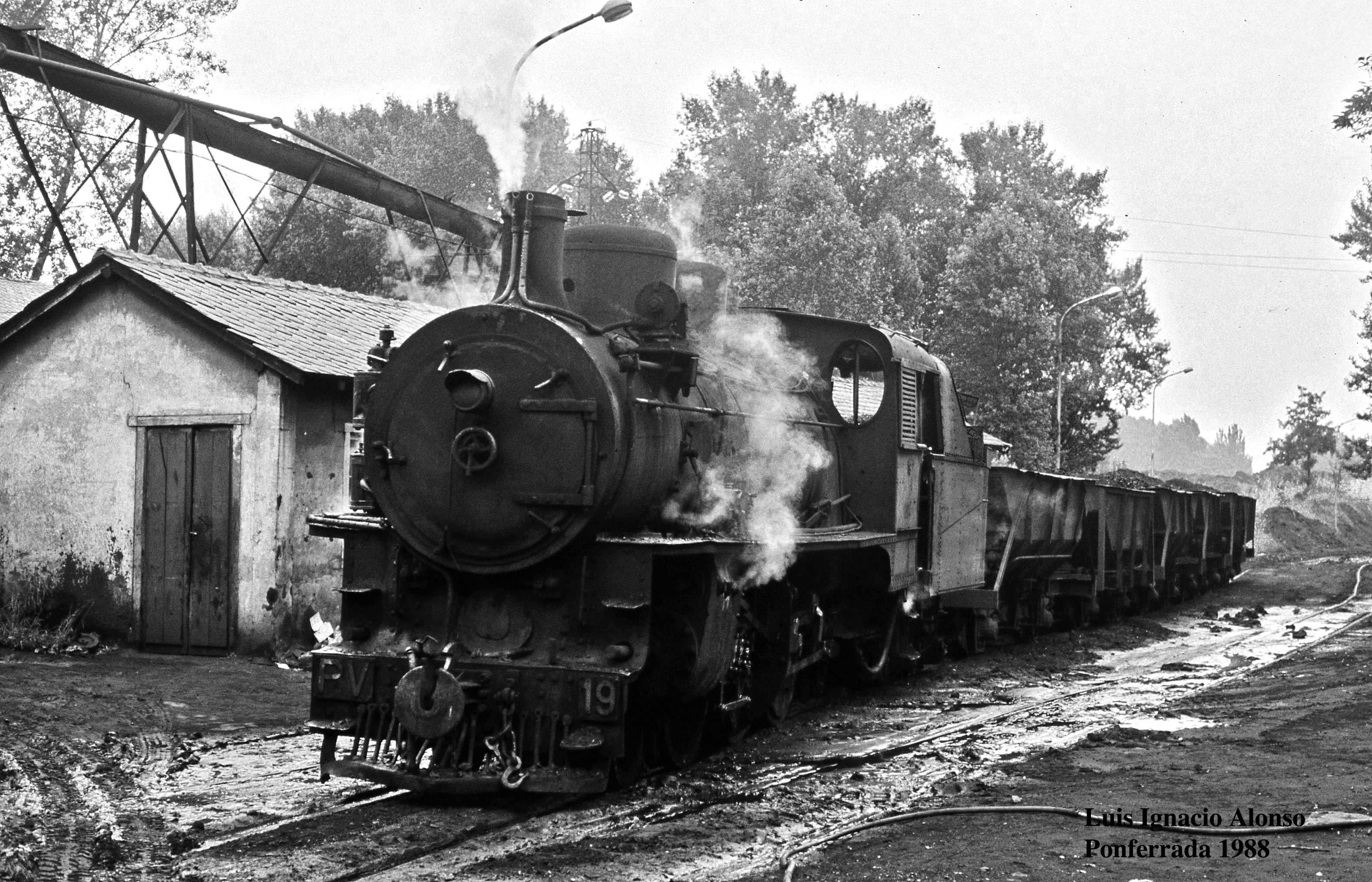

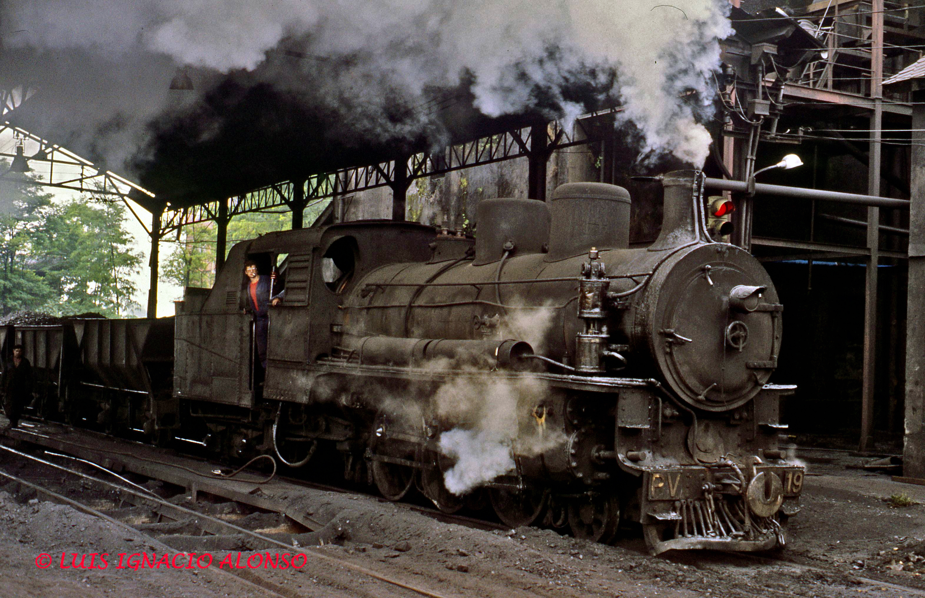

La Nº19 maniobrando en las instalaciones de Ponferrada
PV 19 (Ponferrada, julio de 1988)

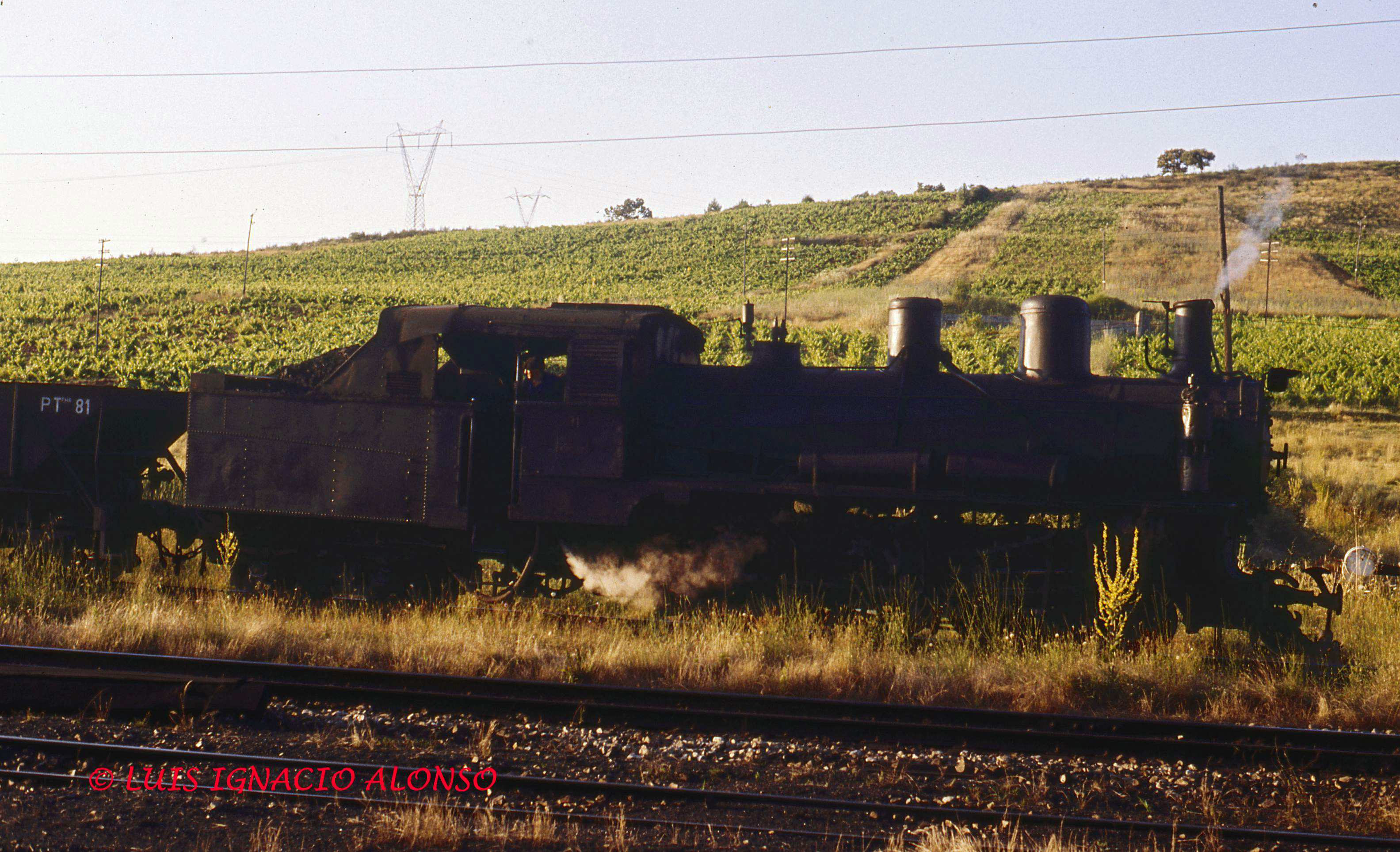

La mítica Nº31 maniobrando al atardecer en Cubillos
PV 31 (Cubillos, julio de 1988)

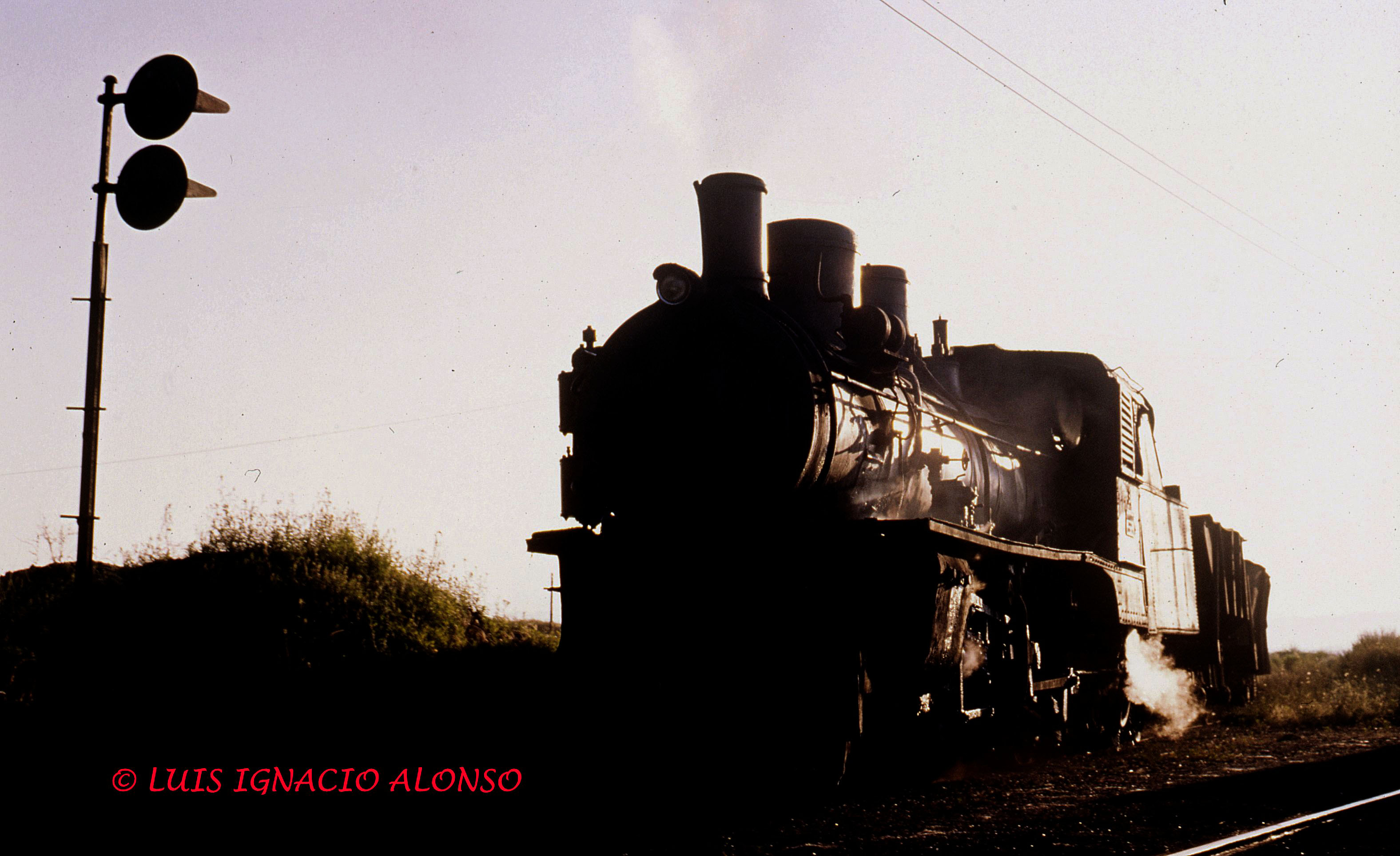

Gracias por compartir esas fotos de la última época del vapor
del PV. Aprovecho para preguntar si algún forero conoce más
fotos de las antiguas señales luminosas del PV, en especial la
de 3 focos pequeños, la de 2 focos con 2 pantallas y los distintos
indicadores luminosos de los desvios.
Un saludo y gracias.

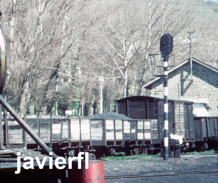

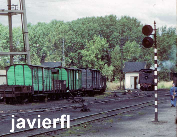

El PV fue uno de los ferrocarriles de vía estrecha españoles que usó el sistema de enclavamiento y señalización "Adaro". También lo hicieron, entre otros, el Lanfreo (que fue donde realmete se desarrolló) el Vasco Asturiano y Económicos de Asturias.

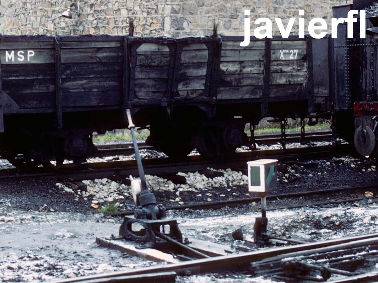

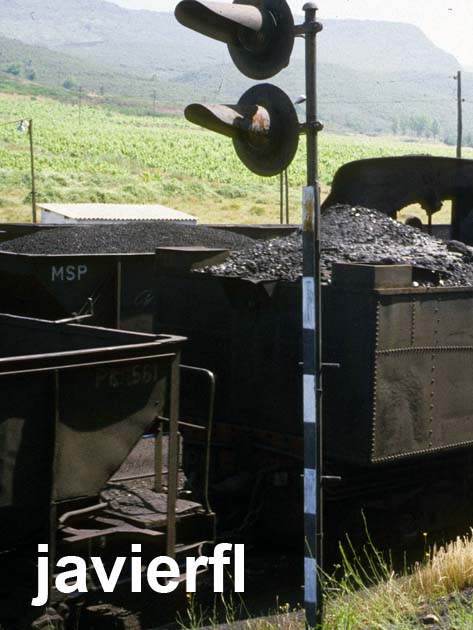

El sistema Adaro era bastante simple, aunque un gran avance frente a los anteriores mecánicos sin enclavar. En lo que a las señales luminosas se refiere, el diseño original Adaro (en el PV era una evolución del que describo) consistía en un cuadro de marmolita o cristal, sobre el que se ubicaba una palanca giratoria que tenía tres posiciones en una estación de sólo dos entradas: entrada por la izquierda, señales cerradas y entrada por la derecha. El sistema basado en unos contactos sobre un eje, impedía que las señales de entrada de ambos lados presentaran vía libre simultáneamente. Adaro entregaba los focos sueltos con pantalla, y cada empresa ferroviaria los situaba sobre el poste que quisiera o tuviera, ya fuera un tubo más o menos ortodoxo, ya un mero carril reutilizado. Una distribución habitual era, por cada entrada, una avanzada con dos fuegos y una de entrada con otros dos.
Este sistema admitía mucha más complejidad, enclavando con las agujas mediante un concentrador de palancas funiculares (normalmente de diseño original alemán Scheidt & Bachmann aunque también construidos en España por Adaro), enclavando cruces o ramales, etc.
Luego el PV, aún en época del vapor, usó otros tipos de señales luminosas, por ejemplo en Toreno y Villablino.

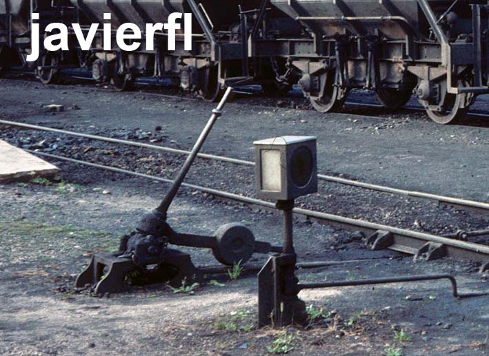

Respecto de las señales de agujas, algunas eran de disco (usuales también en sistemas Adaro) y otras posteriores bajas, meramente luminosas, eran de tipo marcadamente alemán, como se puede comprobar en alguna de las fotos adjuntas.
Saludos:
Javier.-
Señal luminosa Adaro de dos fuegos en Ponferrada.
Señal luminosa de aguja de tipo alemán en Ponferrada.
Trasera de señal luminosa moderna de dos fuegos en Villablino.
Señal de aguja de tipo alemán en Villablino.
Señal de aguja de disco en Cubillos. La luz provenía de un farol.
Señal luminosa Adaro de dos fuegos en la entrada desde la térmica en Cubillos. El poste es un carril viejo, solución muy habitual en sistemas Adaro y la que se usó en el PV

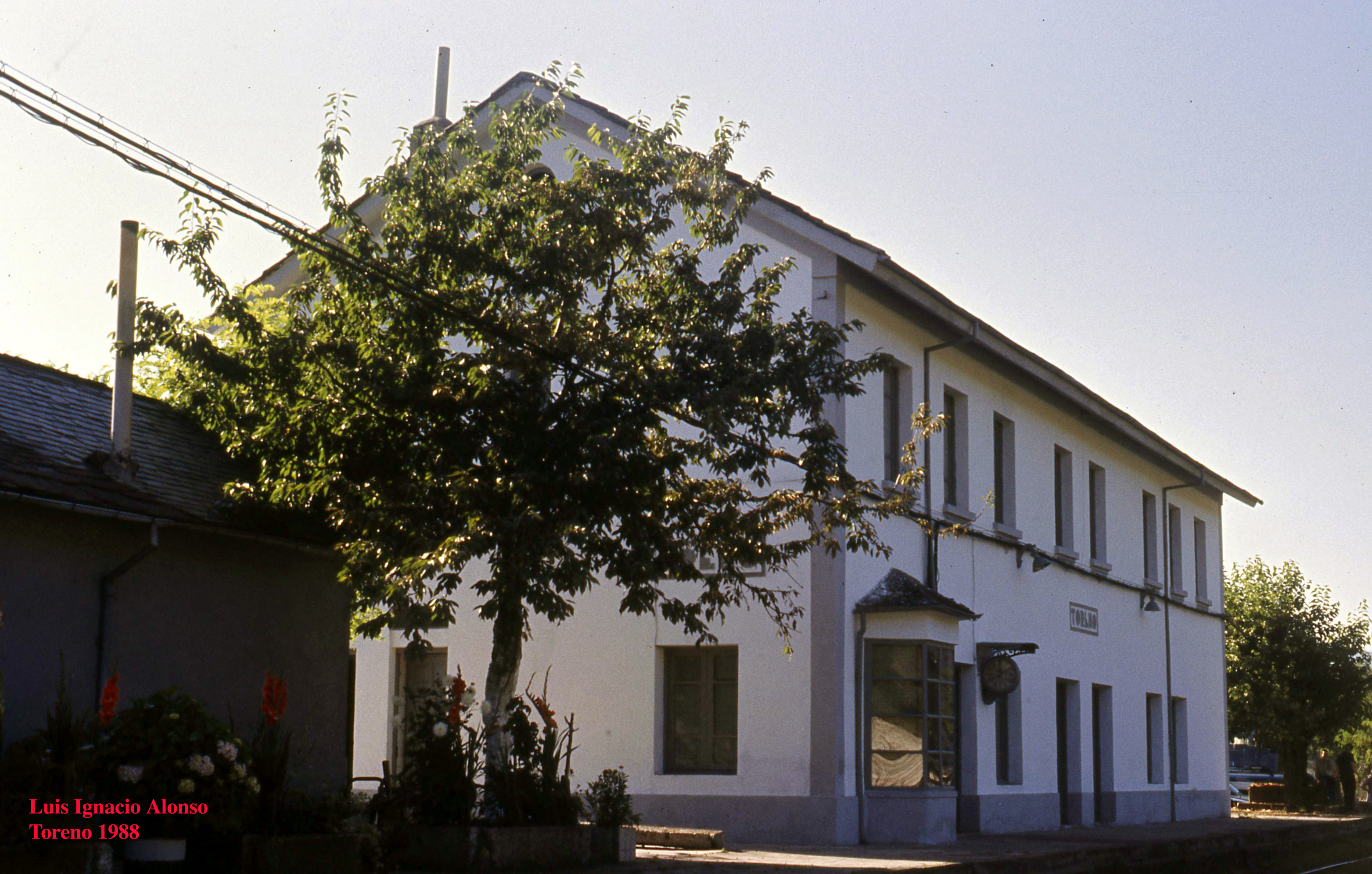

Mensajes: 1833
Registrado: 18 Dic 2009 17:47

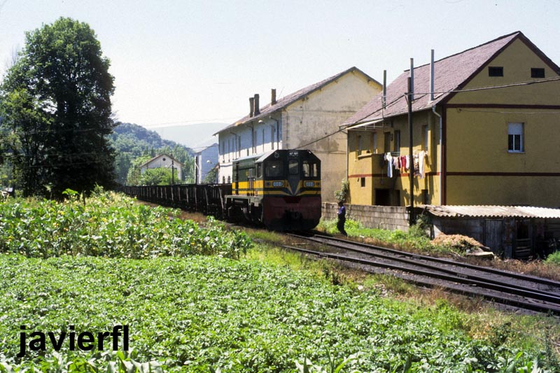

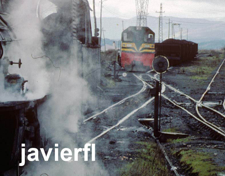

Una de momento de un tren en Toreno con una Macosa, poco tiempo después del fin del vapor por la línea general.
Saludos:
Javier.-

Muchas gracias Javier, ya ni me acordaba de la casa del Sastre en amarillo. Por aquellos ya siendo un niño, ya me llevaban a la estación y me subían a la cabina de las Macosa.

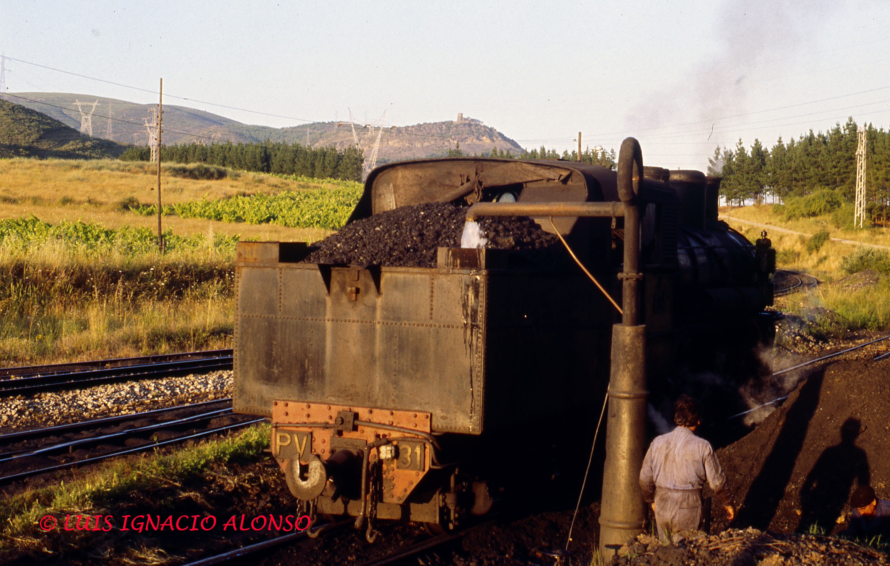

Dos imágenes de la 31
Cargando agua en Cubillos del Sil
Cubillos del Sil 22 de julio de 1988

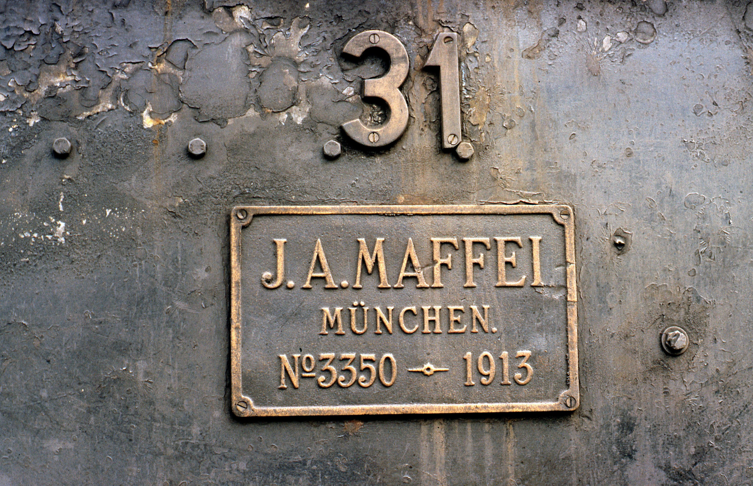

La placa de fabricante
Placa de la PV 31 (Ponferrada, 22 de julio de 1988)

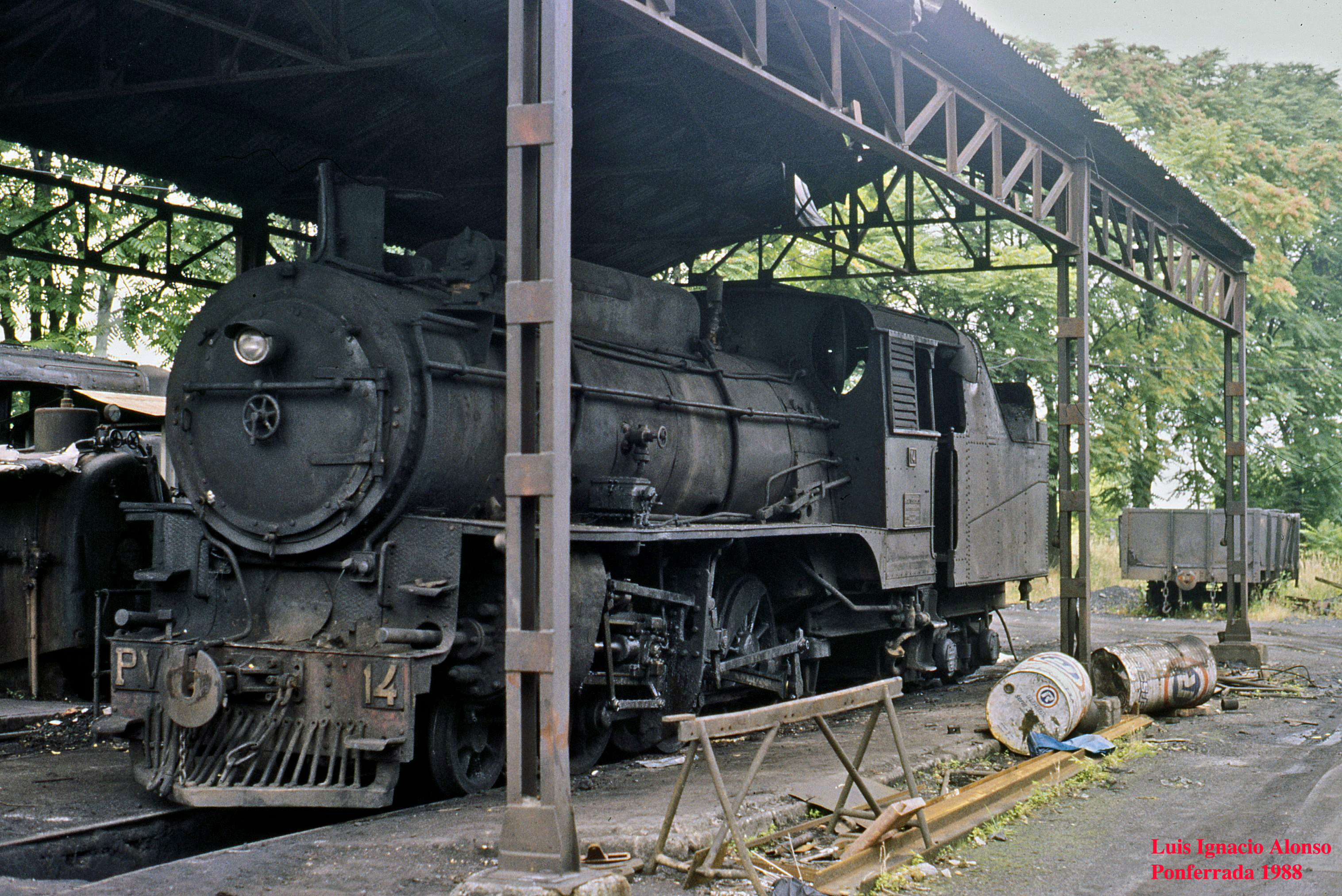

La PV 14 (MACOSA) en Ponferrada
PV 14 en Ponferrada, 22 de julio de 1988

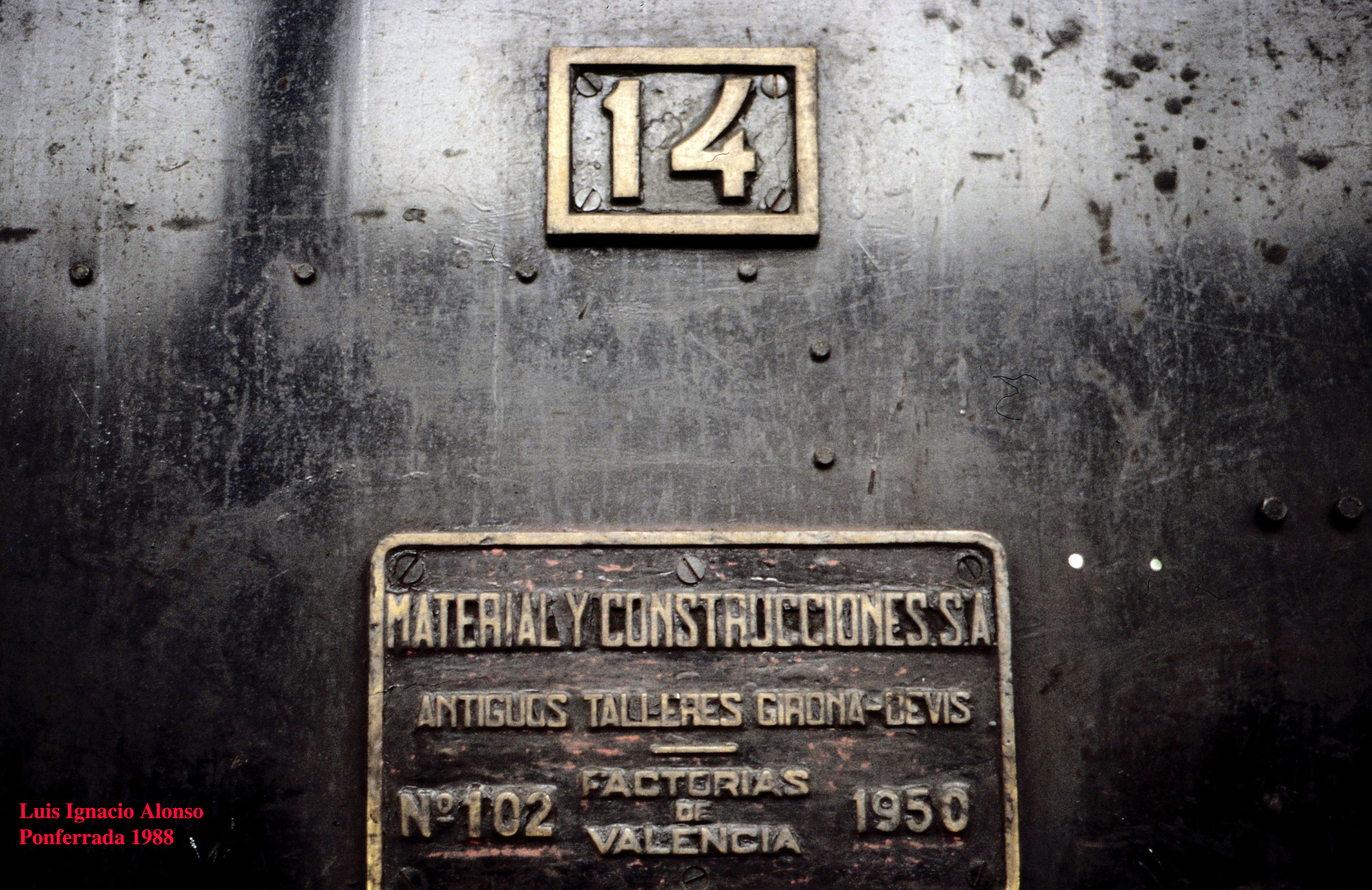

Placa de la PV 14
Placa de la PV 14

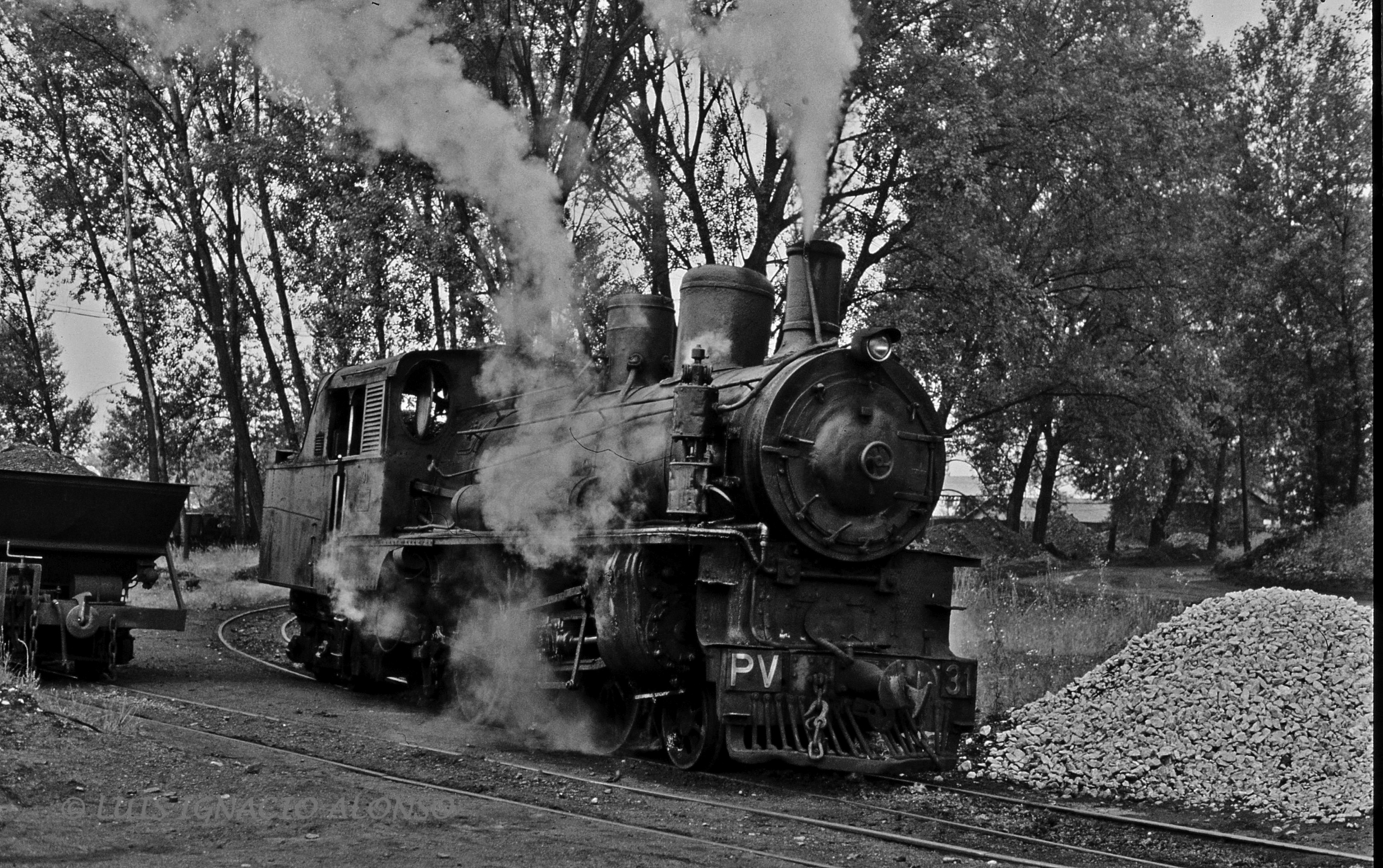

La PV 19 maniobrando en Ponferrada
PV 19 en Ponferrada, 22 de julio de 1988

La estación de Toreno
Toreno, 22 de julio de 1988

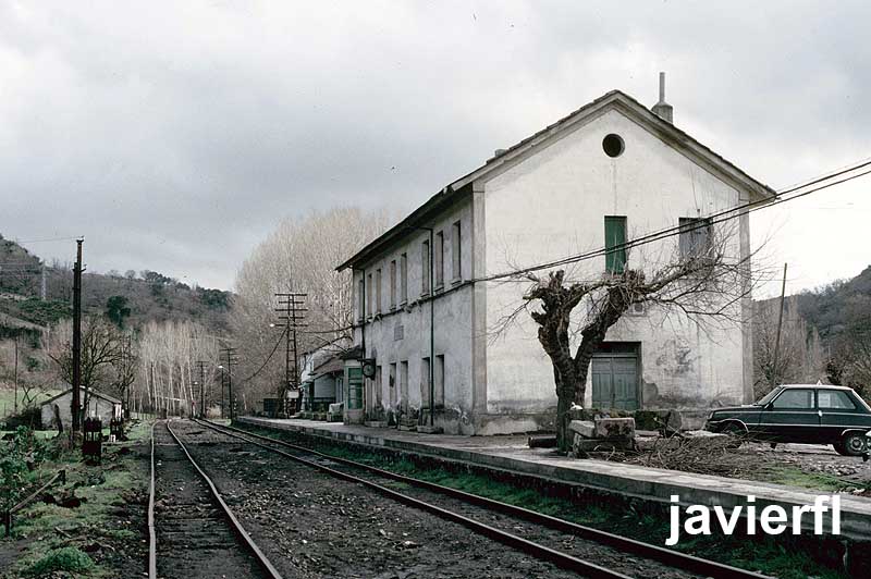

Otra más de Toreno, ésta de 1982.
Saludos:
Javier.-
