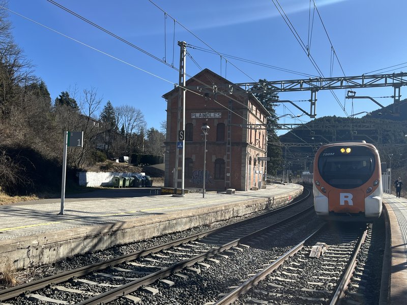

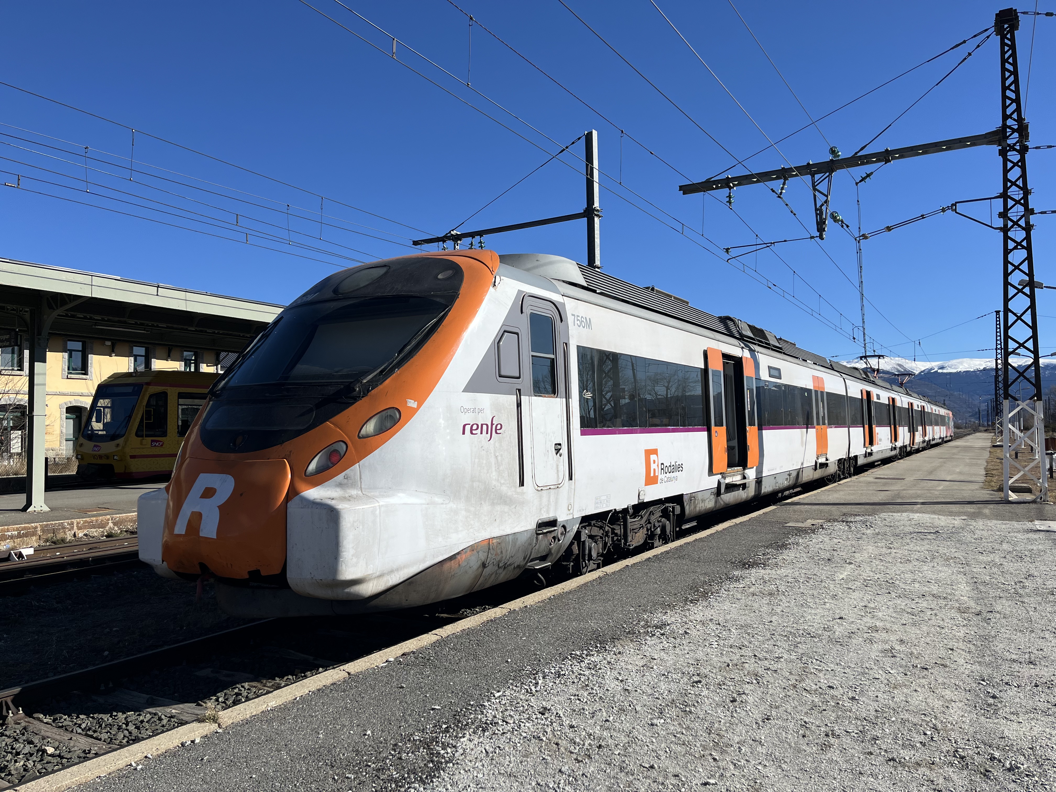

Esta semana pasada y la presente está subiendo el tren 78355 y su rotación con el 78368 con unidades Civia 465 de L'Hospitalet de Llobregat a La Tour de Carol, en principio la unidad asignada es la 465-207, aunque ayer 3 de Febrero de 2025, fue la 465-256.
Nota 04 Feb 2025 19:35
Mensajes: 3072
Pues no me parece buena idea llevar Civias a La Tour, más que nada por diferencia de altura entre las escalerillas de la unidad y el andén, prácticamente hay que dar un salto para bajar. Hasta la puerta adaptada a PMRs queda elevada y no cumple su función
Nota 05 Feb 2025 00:22
Mensajes: 8480
Tienes toda la razón, pero teniendo en cuenta que a las unidades 447 les quedan 4 días, quizás están probando ver cual es sustituta natural y que han de hacer para adaptarlas.
Nota 05 Feb 2025 01:02
Mensajes: 343
Registrado: 31 Oct 2015 20:46
A mí me da que la rampa PMR de una modular y de una 447 "cae" igual de mal en ese andén.
