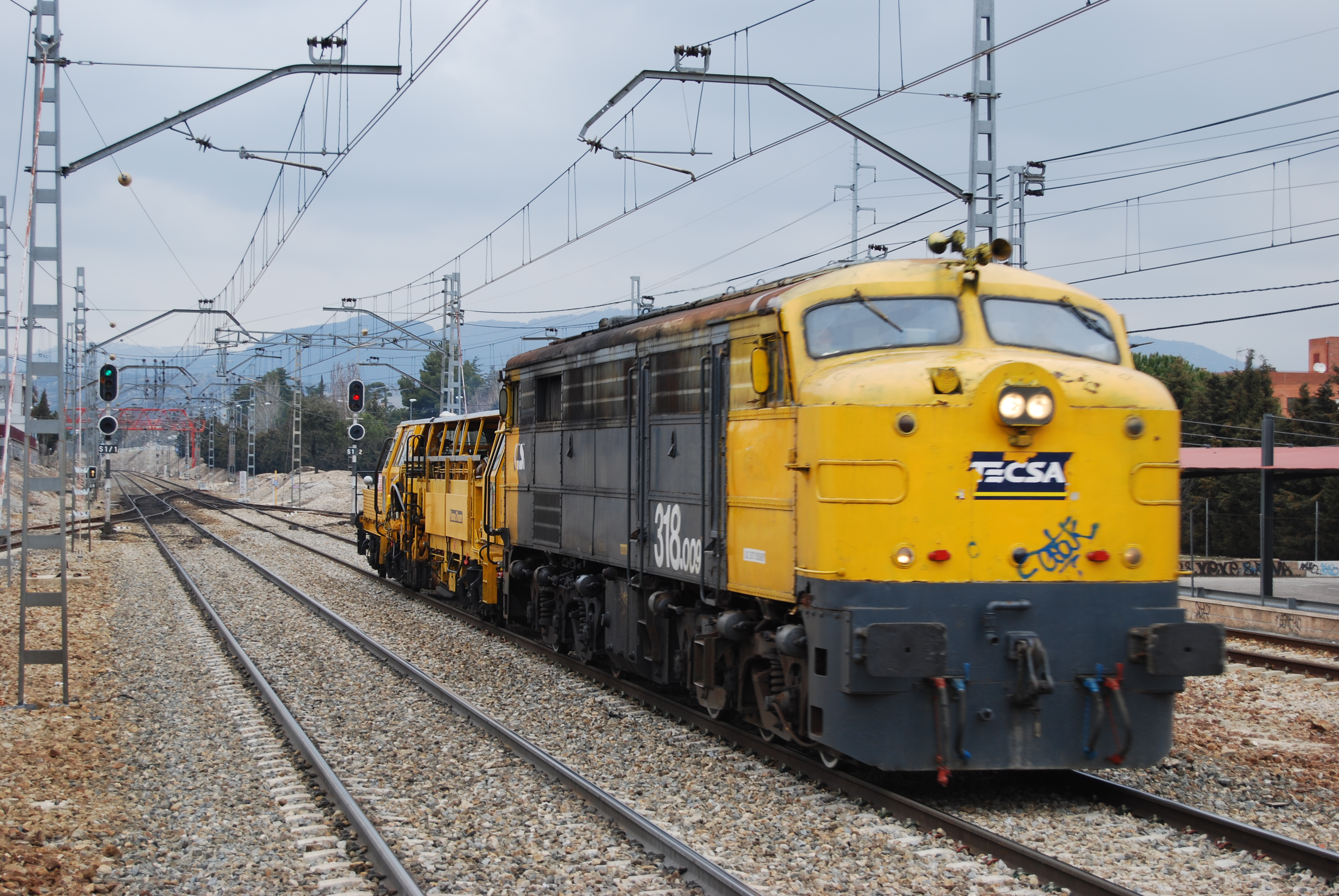

1809 de TECSA remolcando una bateadora a su paso por la estación de LAS MATAS. Año 2010.
Foto: I. Martin.

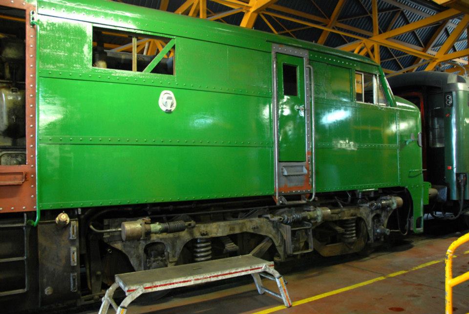

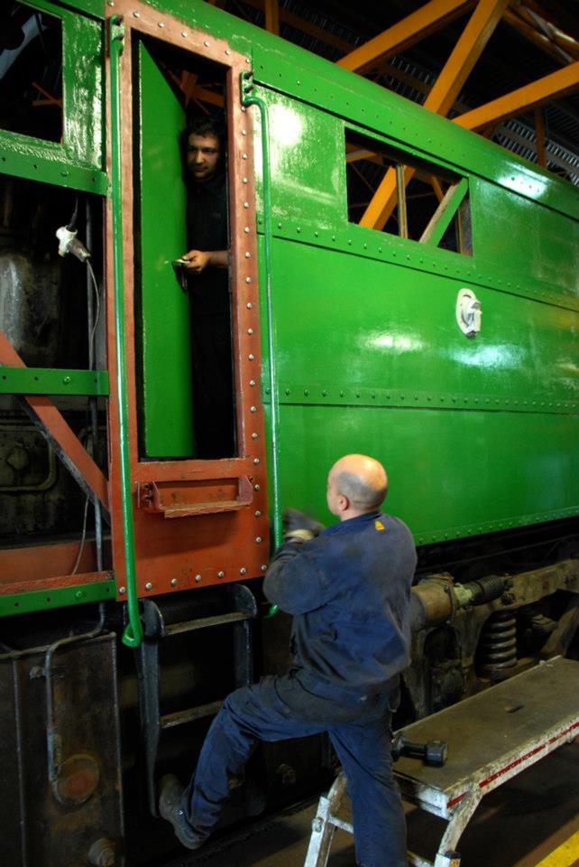

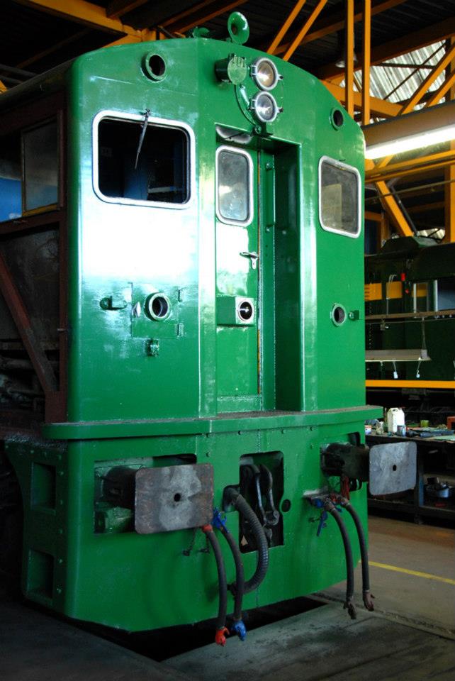

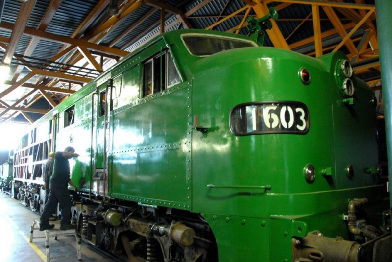

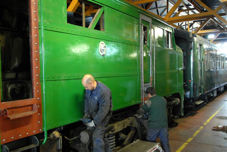

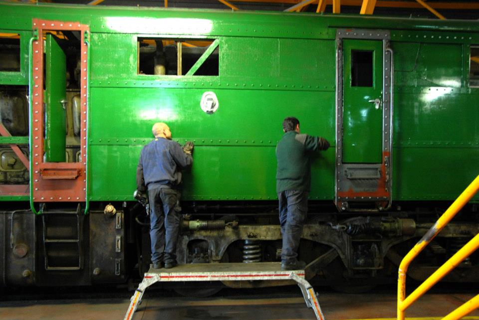

Ultimas imágenes del proceso de restauración de la 1603. Fotos: Facebook ARMF.

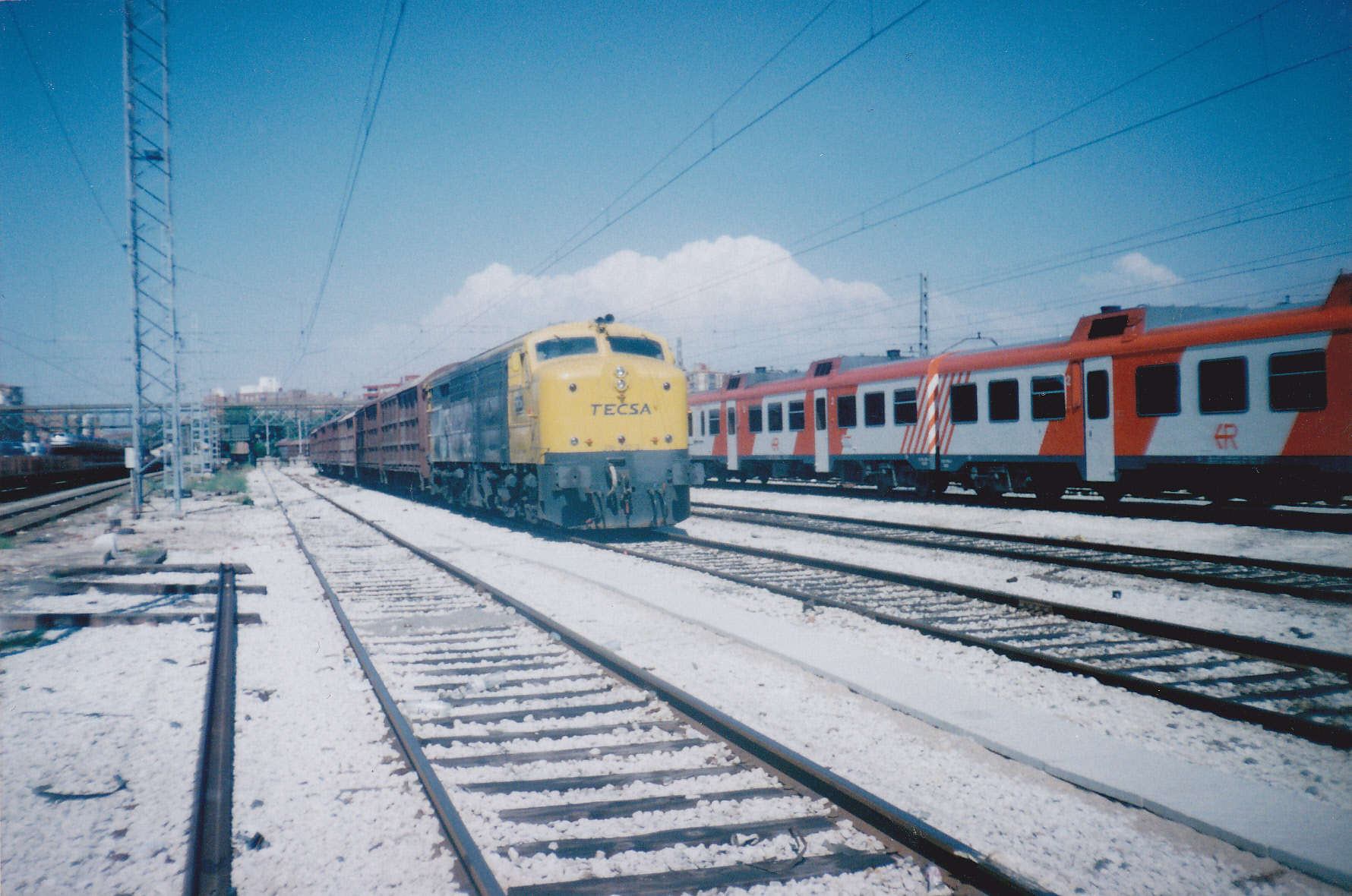

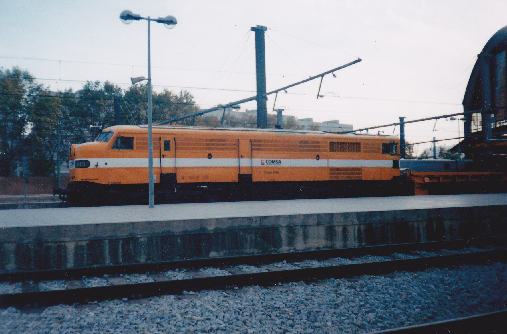

Aquí un par de ex-Sevillanas, la primera la 1617 en Valladolid en julio del 98, y la segunda la desparecida 1616 en la exposición del 150 aniversario en Barcelona-Francia, desde luego de fotografías de pésima calidad.
TECSA 1617 VALLADOLID CG
1616 en Barcelona EF

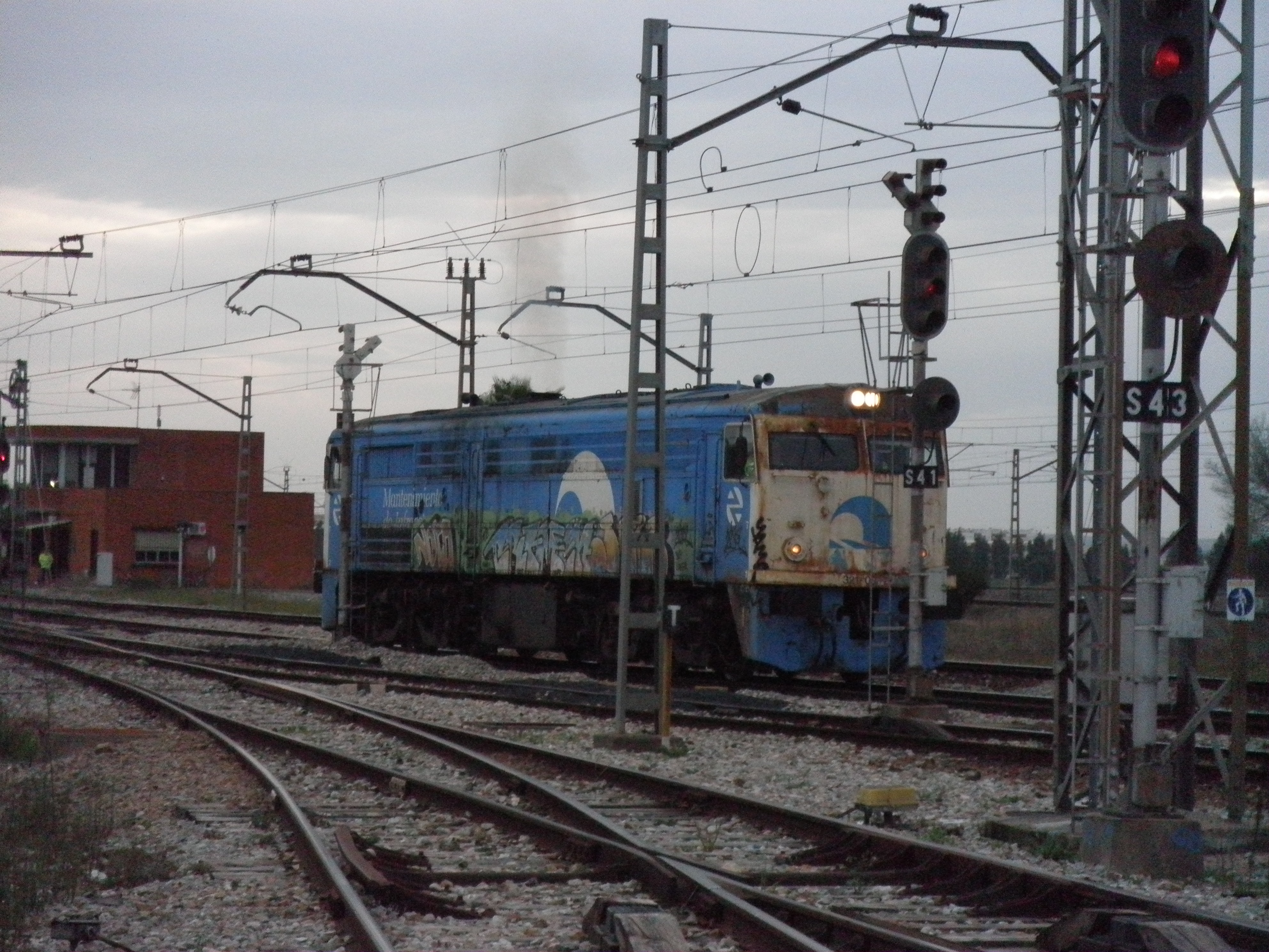

318-009 en la estación de BURGOS. Año 2004. Fotos de Philip Wormald.

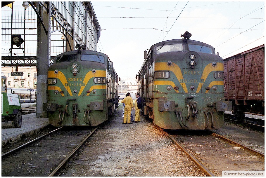

1614 y 1611 en SEVILLA SAN BERNARDO. Año 1988.
Foto: PHILIP WORMALD

Vaya par de gemelas, ya me gustaría volver a verlas circular entre SEVILLA-CORDOBA, como en sus mejores tiempos.
Muchas gracias por tu aportación.
Saludos. :o
Mucho más bonitas así, con su precioso verde original y sin los pintarrajos de los tontos del bote. :D

En la foto que ha puesto GM1900 de una TECSA en Valladolid, me llama la atención que arrastre JPDs que supongo son de Renfe.
¿Un trabajo ocasional -una sustitución- a falta de una locomotora RENFE en su momento?. ¿Ha sido habitual esto? ¿Locomotoras de constructoras sustituyendo esporádicamente a otras de Renfe?.

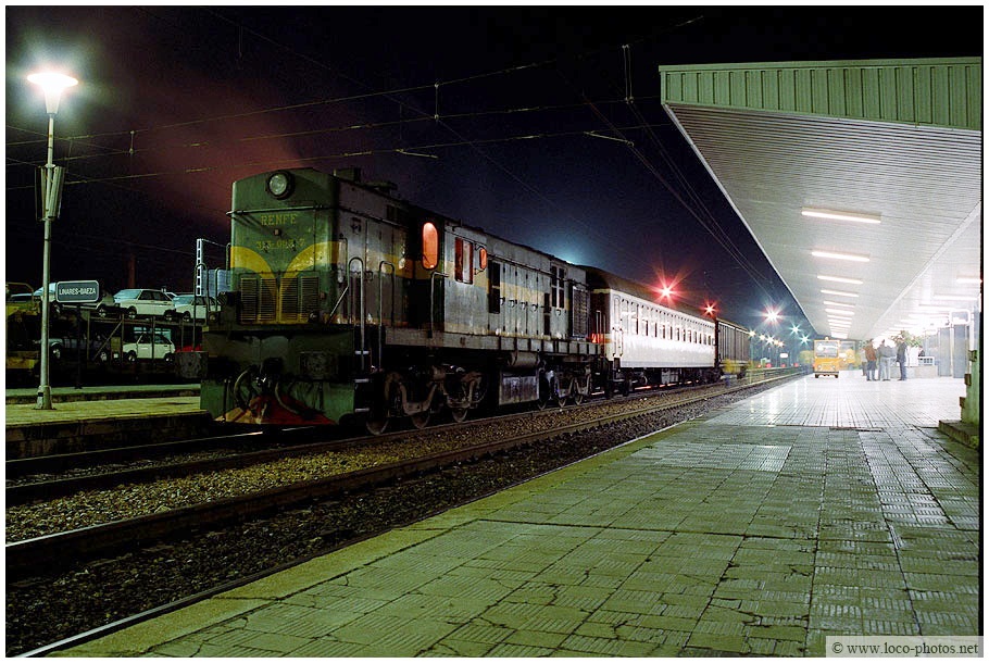

1307 (313-007) con tren 35339 procedente de JAEN. Estación de LINARES BAEZA. Año 1988.
Dedicada al compañero Antoniosantaelena en agradecimiento a esos magnificos videos nocturnos que nos expuso en el último encuentro de Amigos del Ferrocarril de LINARES B.
Foto: PHILIP WORMALD. 1988
