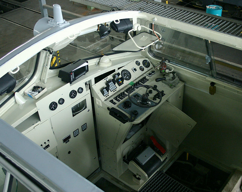

jo capitan de barco parecia el maquinista..que buena visibilidad..

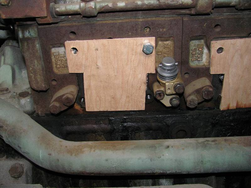

Lamas ¿podria ser un calentador?
No se aprecia muy bien.
Mensajes: 943
Registrado: 14 Ene 2010 11:20
toma de aire admision en frio antiguamente llamado "estrangulador"?????
Mensajes: 452
Ubicación: L'H - Barcelona
Registrado: 19 Mar 2011 17:40
Un descompresor para facilitar el giro de arranque ?
Jordi
Mensajes: 205
Registrado: 19 Jun 2009 23:02
tecnicamente los alemanes la denominan valvula de descompresion, comunica con la camara de compresion, la utilidad basica es saber que piston acumula agua y asi poder corregirlo; aunque como bien habeis adivinado se puede utilizar para voltear el motor en frio con las 16 valvulas abiertas sin arrancarlo o para detener el motor abriendolas en caso de autoencendido por aceite u otros motivos

DiegoAlco escribió:
esto de estar en el paro, me está haciendo olvidar muchas cosas... en algún motor, no recuerdo bien, creo que en un MAN, lo he visto, pero ya ni me acordaba...
bueno señoras ya podemos ir estudiando
el manual......

nen escribió:
Eso me recuearda a la Montesa Cota 123 que tuve. Llevaba un descompresor, pero no era necesario para arrancar ni mucho menos. Nunca supe porqué lo pusieron. Realmente lo usábamos, o bien para el motor cuando estaba a ralentí cuando no funcionaba el botón de pare, o para cuando íbamos en marcha asustar a los perros :lol: :lol:
Recordando mis tiempos de motorista y mecánico :D
Nen
Bueno, el descompresor, además de "bocina", tenía otra función que cumplía a la perfección: en una trialera, no olvidemos que las Cotas eran trialeras, con fuerte pendiente de bajada, se usaba el descompresor para retener por motor, sin que este se ahogase, ya que si lo hacías con el botón de paro, inundabas la bujía.
En la Sanglas 400, las mismas de la Benemérita, también estaba el descompresor, si no lo accionabas al arrancar el motor de arranque no podía mover la olla que tenía por cilindro.
Yo también fui mecánico y motero.
Jordi
Mensajes: 1628
Ubicación: ZARAGOZA
Registrado: 15 Nov 2008 18:50
la verdad que muchos motores de 2 tiempos las llevan, desde motos y motosierras hasta los mas grandes como el EMD de las 333

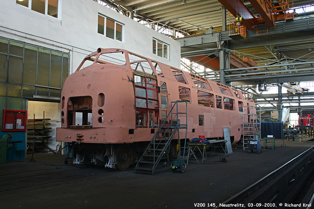

vaciado completo, y reparacion de posibles grietas en la chapa
Mensajes: 1628
Ubicación: ZARAGOZA
Lamas,
Esta ultima loco ¿esta en servicio o esta preservada por alguna asociación?
Porque esa reparacion debe costar mucho dinero.
LBA
Mensajes: 270
Registrado: 14 Dic 2008 12:17
Esa locomotora ya está restaurada y funcionando.
Se le han cambiado los motores, se les ha eliminado el calderín de la calefacción y en su lugar se ha instalado un equipo de aire acondicionado. Pertenece al lote vendido a los ferrocarriles griegos, y recompradas posteriormente al estilo de nuestras 1300 a portugal.
Dado lo profundo de las remorfas están siendo equiparadas a la serie V270.
Te recomiendo acudir a esta web y pinchar en el apartado table. http://v200.richardkrol.nl/
Las comparaciones como siempre son odiosas, como terminaron nuestras 4000 y como están estas V200.
