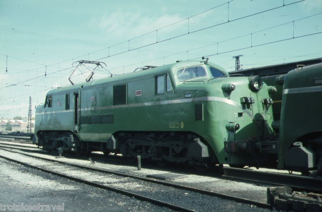

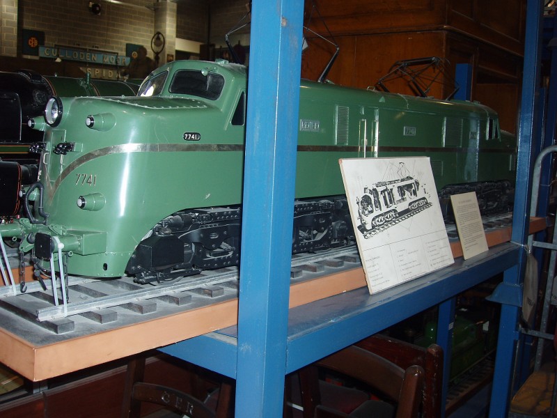

El tono de verde de la segunda maqueta de York (la 7741), me recuerda mucho al de esta foto en Ávila de 1966...con todas las salvedades ya tan comentadas, sobre exactitud de los medios fotográficos y pantallas, junto a las de la propia evolución de una pintura real expuesta a las inclemencias del aire libre…
Bajo mi punto de vista, el personal del depósito hizo una muy buena tarea en el repintado.
york 2.jpg (120.88 KiB) Visto 5009 veces

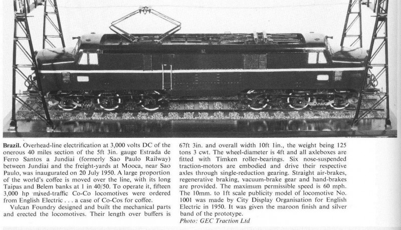

Gracias a la amable aportación de Santiago González Estrada, disponemos de otra descripción más antigua de los modelos que ahora se conservan en el Museo de York, correspondientes al de la 7701 y a los de locomotoras brasileñas e hindúes. Adjunto escaneos.
Respecto de la 7701, destaco lo que sigue: "Several fine models of these locomotives, complete in all external details, have been produced, mainly for publicity purposes, by Westway Models, Shawcraft and City Display Organisation, the last-named having made the example illustrated. It is to 1/2 in. to 1ft scale of No. 7701, finished in the blue-green of the prototipe, with stainless steel band and vermuilion buffer-beams."
Interesante anotar que el color del modelo (y del prototipo) se mencionan como "blue-green"
También que se indica que las traviesas portatopes eran rojas en el modelo, aunque por las fotos en color actuales ya sabemos que éste las tiene verdes.
Estas discrepancias, y el hecho de que el modelo incluye las letras cromadas en la caja en vez de la traviesa portatopes más los bogies negros en vez de grises, con el curioso añadido de mezclar areneros grandes y pequeños, considerando las fotografías que ya vamos conociendo, induce a pensar que dicho modelo, datado en 1955, reflejaba en realidad una especie de mezcla entre el prototipo presentado en abril de 1952 y las locomotoras en producción, que por entonces ya estaba muy avanzada.
Aplicando lo que vamos sabiendo, podría empezar a plantearse teorías de como fue la evolución de las 7700 desde el prototipo, aunque sea con muchas reservas. Recordemos que estamos hablando de la historia de una serie de locomotoras, y la Historia, no es una ciencia exacta (ni en esto ni en ninguna otra cosa), y que por tanto la verdad absoluta en este campo no existe. Sólo datos y opiniones sobre ellos, que, con mayor o menor pericia, permiten llegar a conclusiones más o menos razonables. Por otra parte, y ahora nos pasa eso, normalmente además, con cada cosa que se descubre suelen aparecer nuevos interrogantes que antes ni nos planteábamos. Ello no quita valor a la investigación, sino todo lo contrario, porque de la suma de todo es como se avanza en el conocimiento.

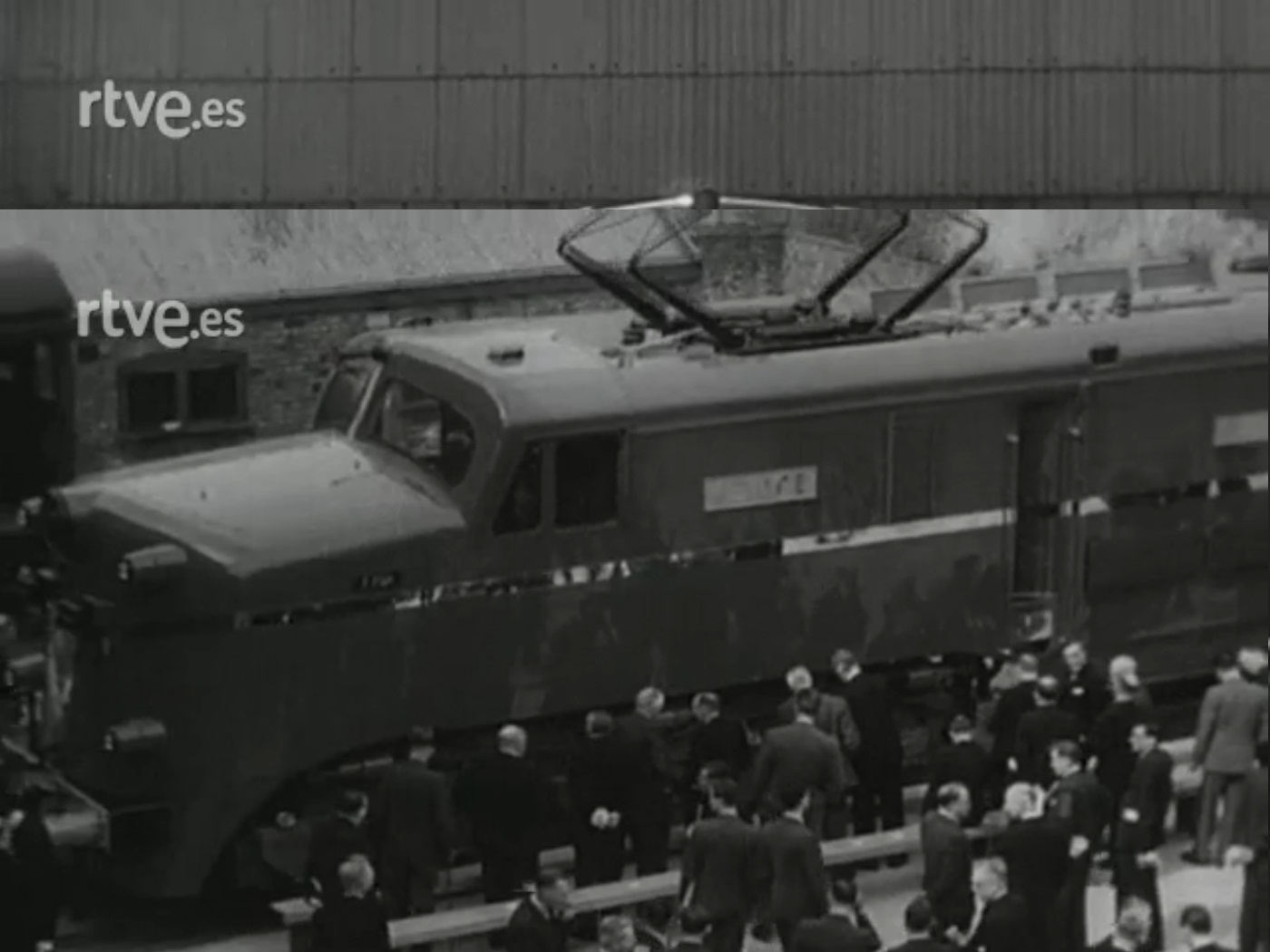

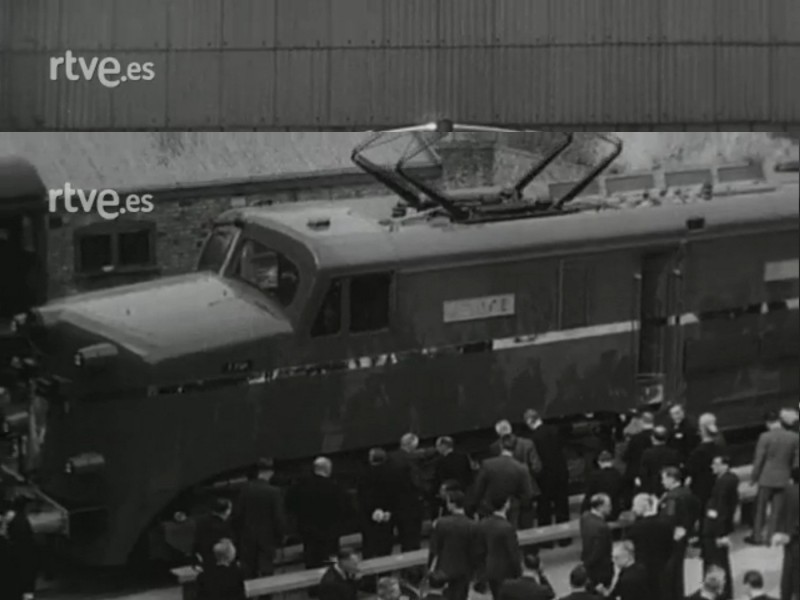

Creo que efectivamente, nos encontramos en el punto que tan bien ha descrito Javierf.
La verdad es que no sé vosotros, pero yo estoy disfrutando de lo lindo...
Permitirme que añada un poco más de "madera"...

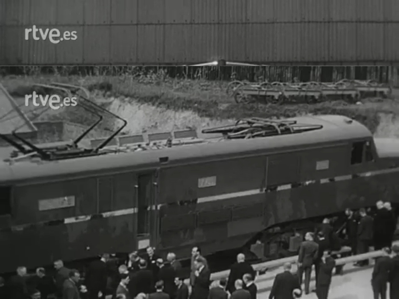

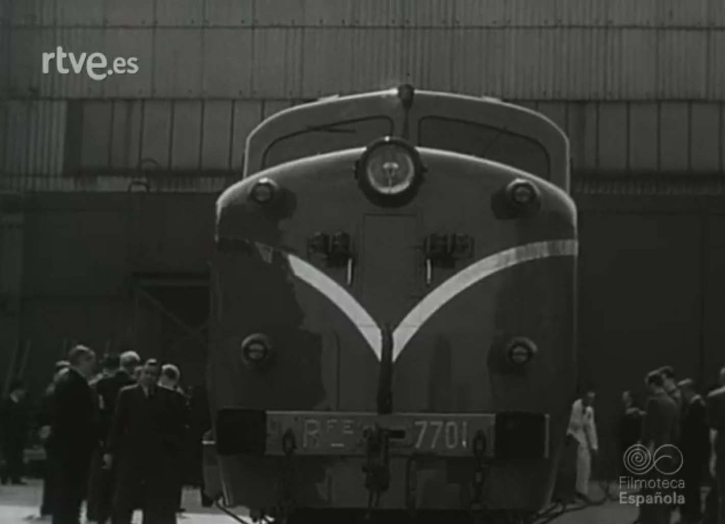

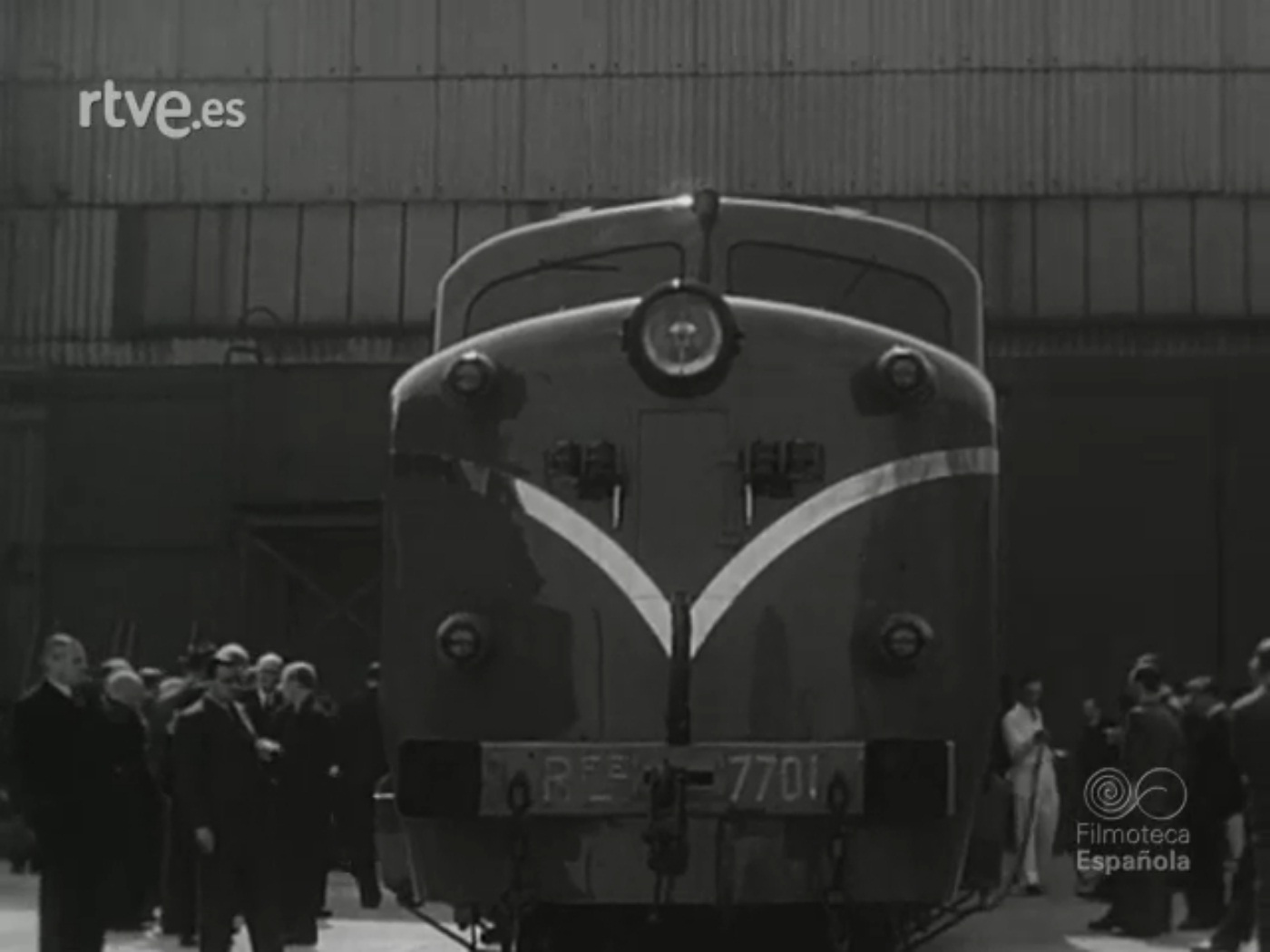

Añado el link del Nodo donde podéis ver la ceremonia de entrega de la 7701 en Inglaterra a los responsables de Renfe...(a partir del minuto 02:26)
Yo diría que la traviesa porta-topes es claramente de un color distinto al de la caja... ¿qué opináis vosotros?...
http://www.rtve.es/filmoteca/no-do/not-489/1469687/
Adjunto también unas capturas de la película.

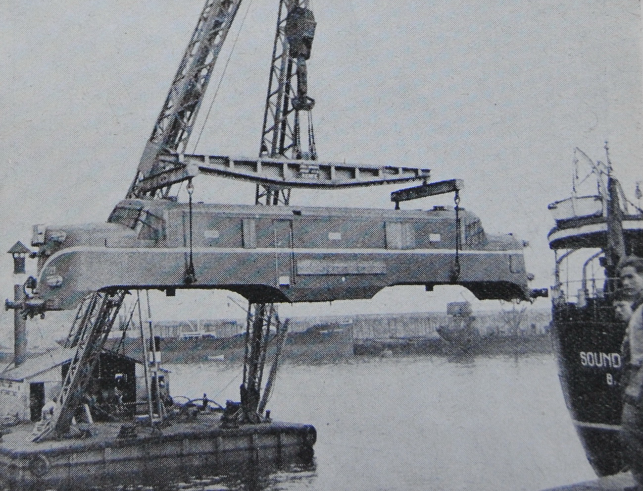

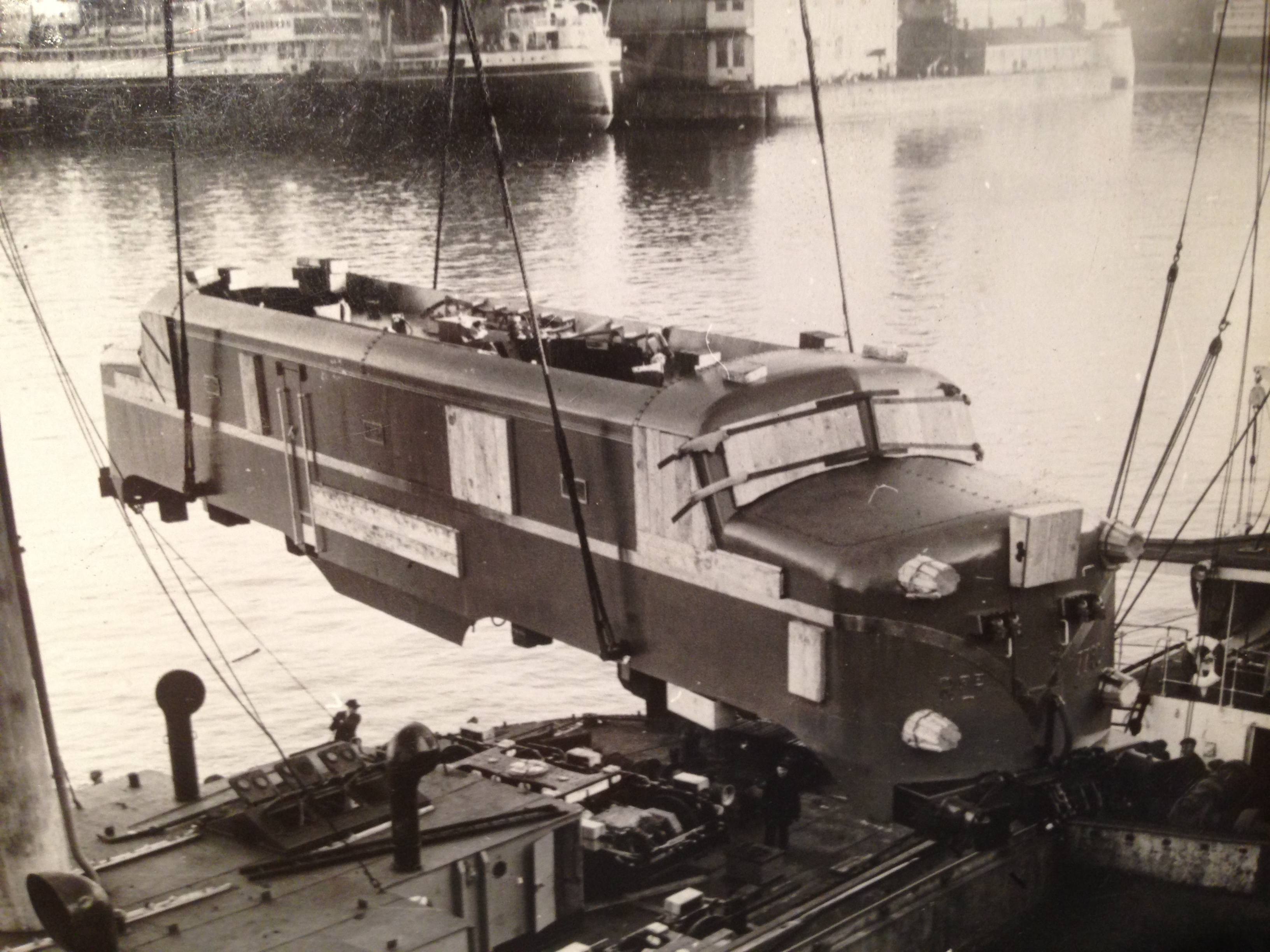

No se si aportara algo.
Embarque de locomotoras 7700 en el puerto de Liverpool. 26-1-1956.
Saludos, César Mohedas

César! claro que aportas!!! una foto preciosa! muchas gracias por compartirla.
Todo lo dicho por Javier es perfecto. No hace falta agregarle ni quitarle más nada. Que interesante sería poder viajar al Museo de Liverpool donde está el archivo de Vulcan!

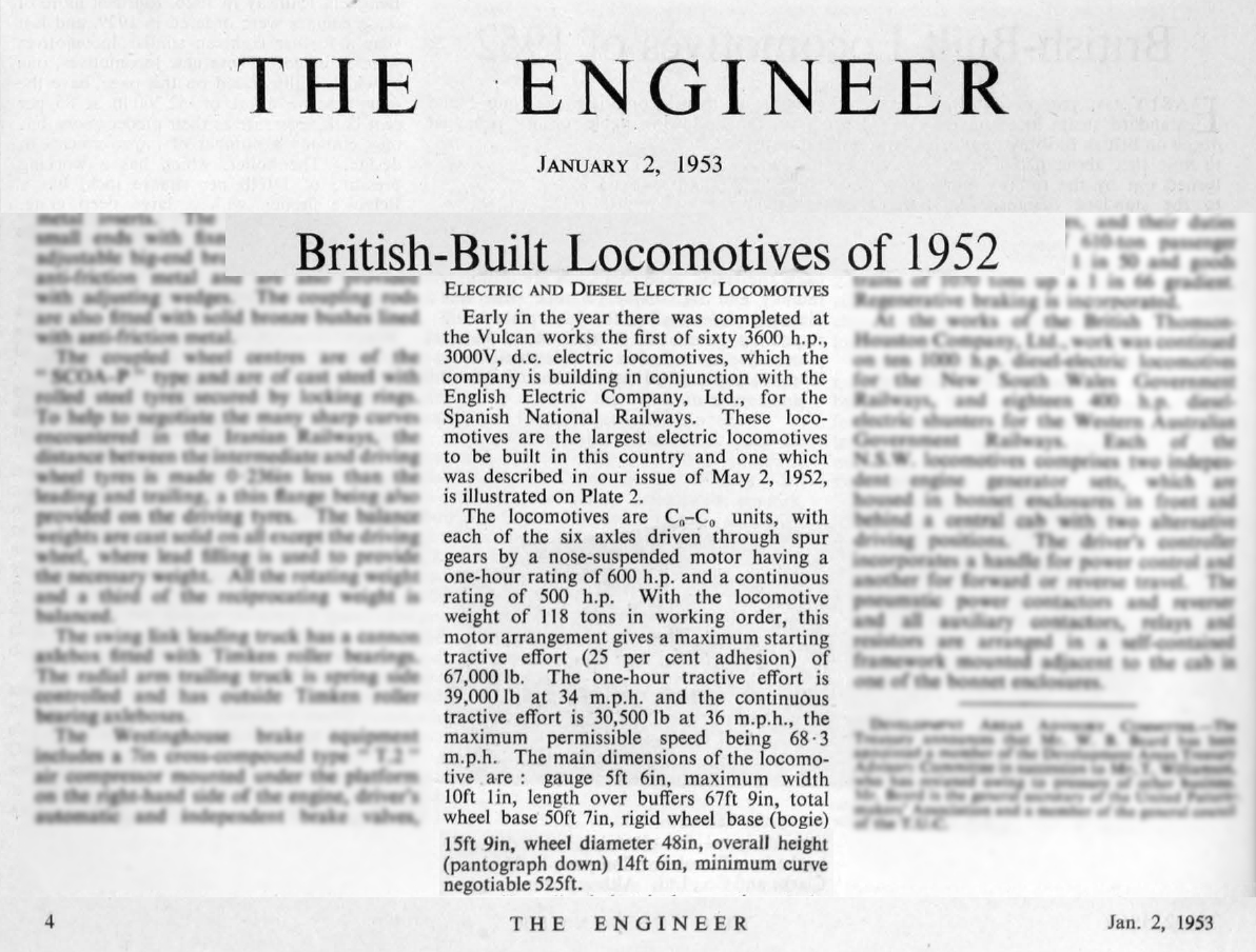

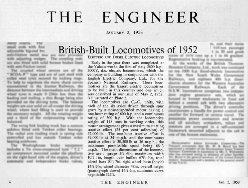

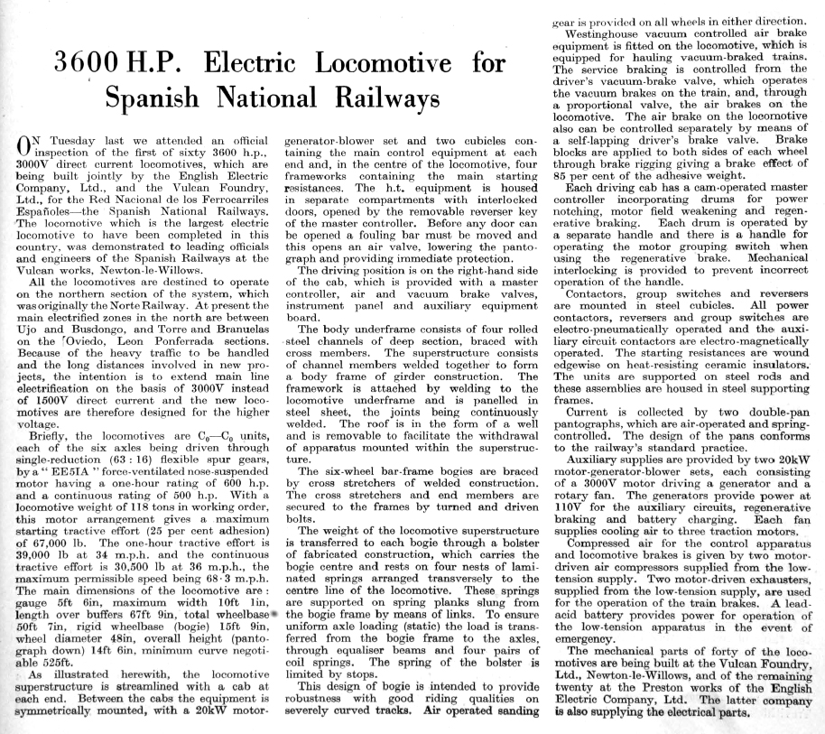

Adjunto otros dos documentos de una prestigiosa revista semanal británica llamada The Engineer. En dos artículos de ediciones diferentes hablan sobre nuestra 7700.
No se porque salen los documentos fuera de orden cronológico. Lo correcto sería el 2may52 a, 2may52 b y 2ene53. Sepan disculpar.
Francisco

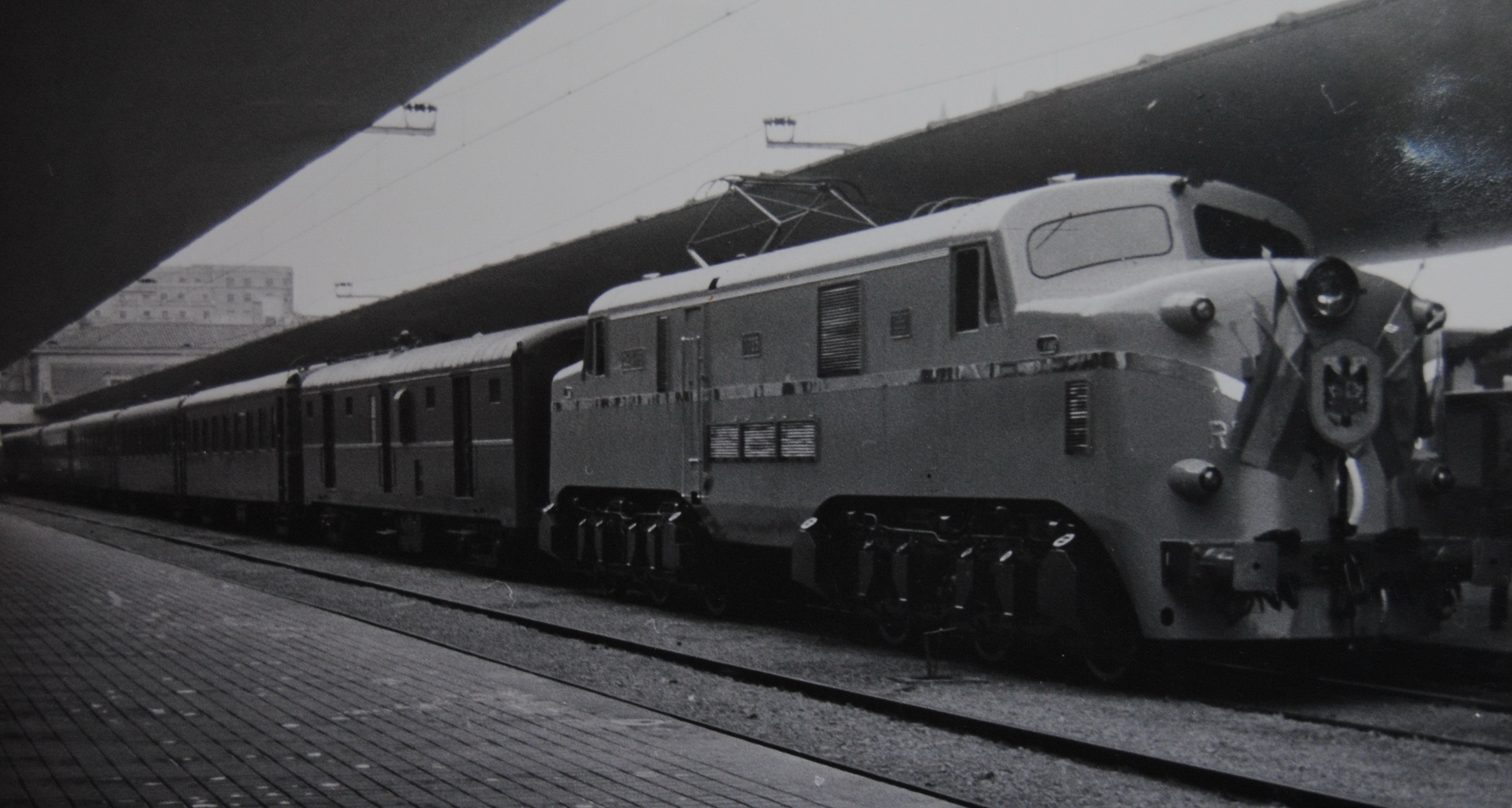

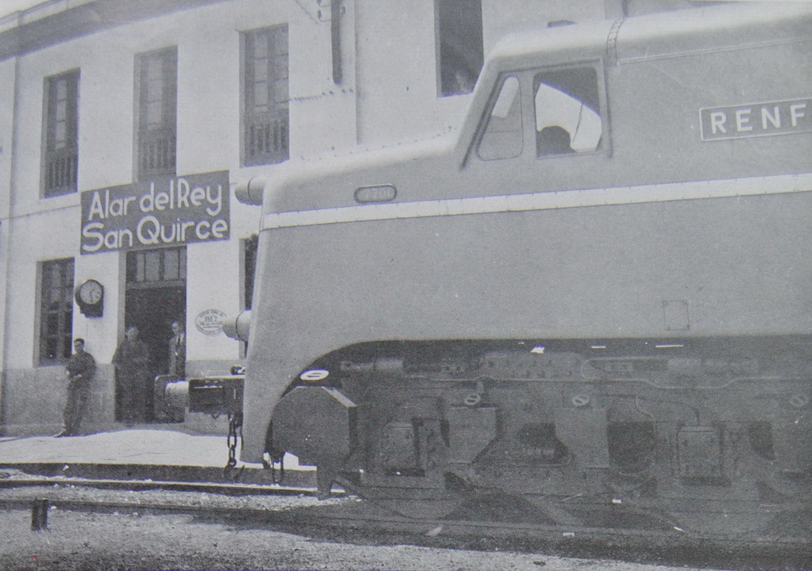

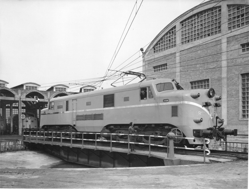

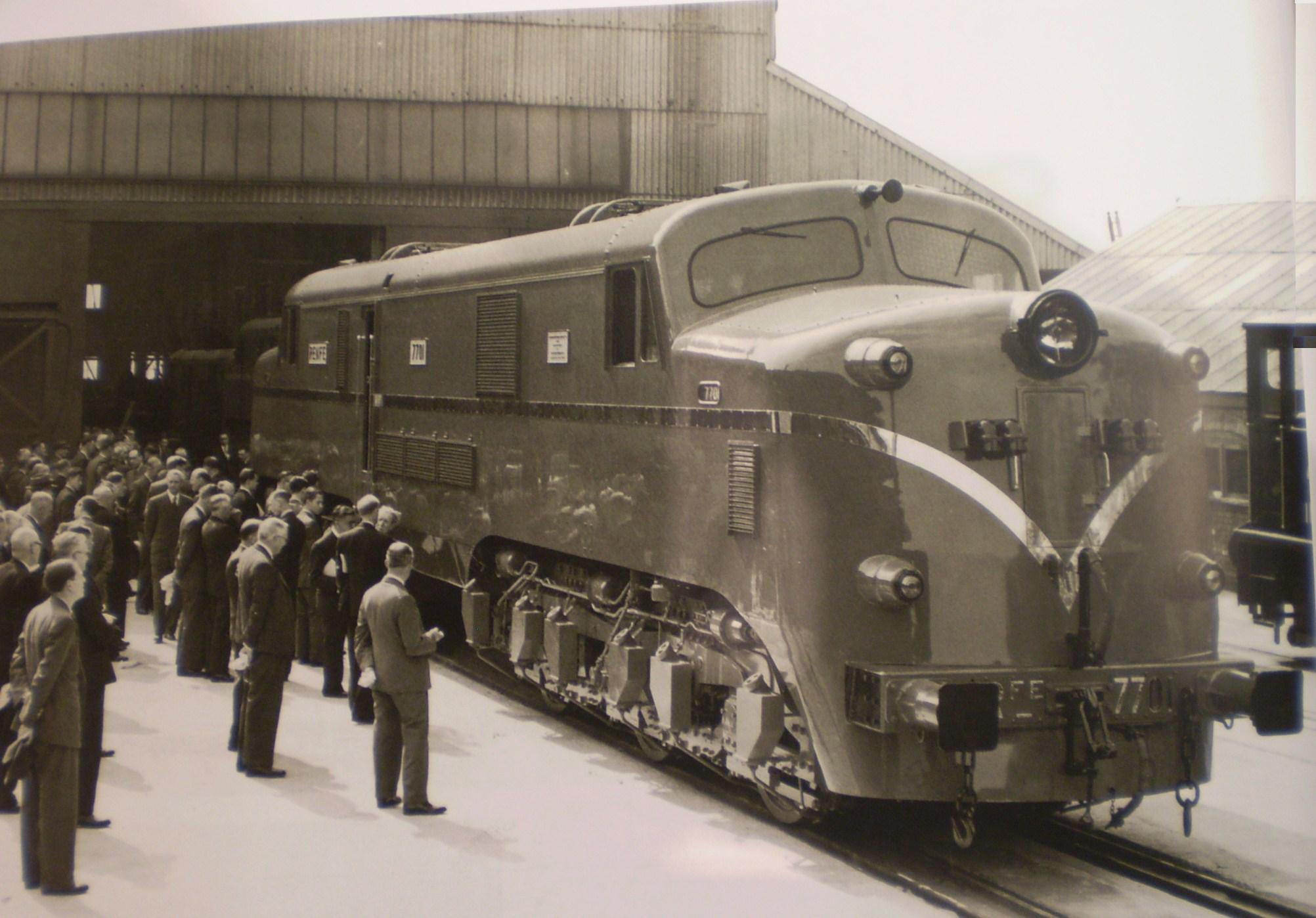

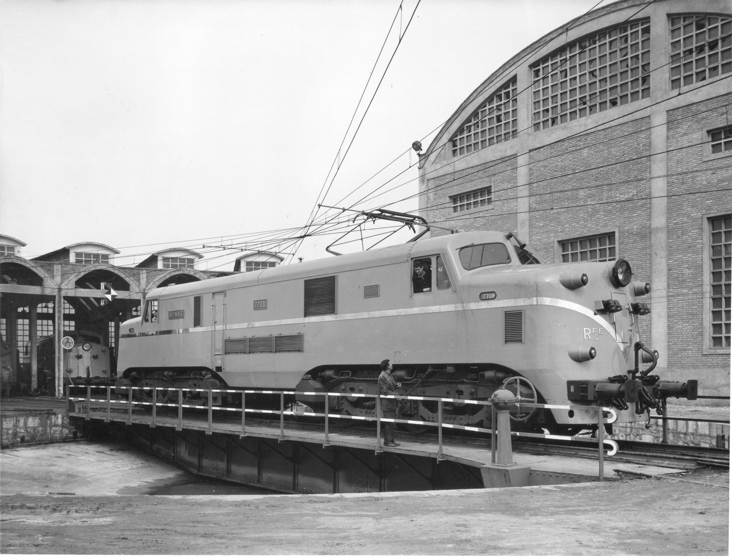

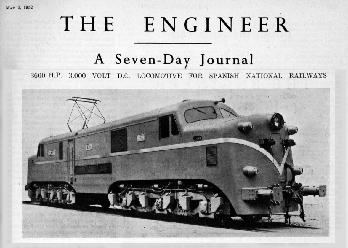

Adjunto estas dos fotografías.
Ambas son conocidas ya en este hilo.

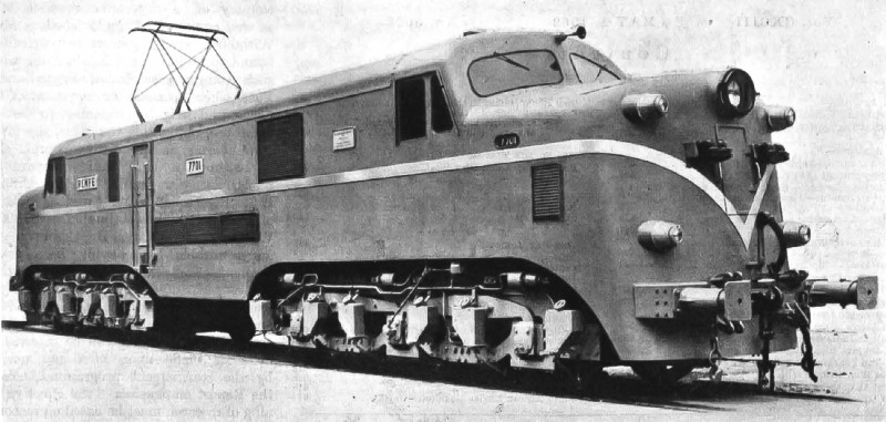

La de fábrica apareció en la revista The Engineer el 2may52, donde ya había estado la Renfe viendo el prototipo 7701. Pero se observa que ya tiene la topera con las sujeciones para apartanieves, perdió su numeración en dicha topera y tampoco se le puso en el testero. Curiosamente tampoco salen los bordes de las luces de posición en un tono oscuro. La cañería de la manga de vacío sale del mismo color que la caja, pero la propia manguera, obviamente por su material, sale oscura. Los topes salen del mismo tono de la caja (por lo ya mencionado no hago valoraciones si es el mismo color de la caja).
Viendo esto...podría ser que los testeros no fueran iguales en el prototipo y que Renfe se decidiera por uno de los dos?
La otra fotografía es en Santander. Primera casa de las 7700 en España. Lamentablemente desconozco su autor y su fecha que sería muy importante.
Pero lo curioso es ver a la 7708 ya con sus areneros grandes, todos los detalles en tonalidad negra en bordes de luces, manga de vacío, etc. Topera ya modificada y hasta con una indicación en su lateral "II" como indicando lado de cabina. (en pocas fotografías de los años 50 se observa este detalle que luego perdieron).
Pero en la misma fotografía, en el fondo se observa una 7700 sin numeración en la caja y ya con sus toperas modificadas...! y a su lado una con numeración en la caja. Observense también la diferencia de zonas oscuras en los bordes de luces.
Por eso sería "interesantísimo" saber la fecha de la fotografía.

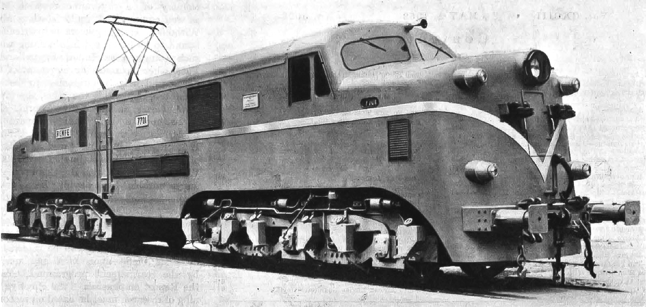

El tema del color de las toperas de las 7701 es un poco desesperante y como rfe7747 también a veces me encuentro un poco perdido, porque cuando parece que algo se responde surgen nuevos interrogantes, aunque, como todo, ha de tener una explicación. La cosa que seamos capaces de encontrarla.
Tanto los modelos, como algunas fotografías muestra estas benditas toperas de la 7701 en lo que parece el mismo color de la caja, y sin embargo en el Nodo de Renfe, parece que eran diferentes, todo hace pensar que rojas.
Bien, quizás la cosa es cuestión de fechas, y recordemos que estamos hilando muy fino...
Sabemos, por dos fuentes diferentes (datos de los modelos y de la revista The Engineer) que la recepción o entrega oficial a los técnicos de Renfe se produjo el martes 29 de abril de 1952. El Nodo recoge presumiblemente este acontecimiento y ya parece que las toperas son rojas.
El 2 de mayo del mismo año, es decir sólo tres días después es cuando se publica el artículo de The Engineer, con la foto de la 7701 en portada, con las traviesas en el mismo tono que la caja, entre otras diferencias menores, citando la fecha anterior. Y sin embargo, (orejas aparte) no es precisamente probable que esa foto de portada sea del mismo día 29, porque o mucho me equivoco o no había tiempo material de ello. Ello quizás permitiría explicar esas diferencias.
En el mismo sentido ¿de cuando es la foto que adjunto? Está obtenida en el mismo sitio exacto que el Nodo, y se diría a simple vista que es del mismo momento que éste, pero... revisando con cuidado parece que hay algunas diferencias en la locomotora, incluyendo los colores de las ya famosas toperas. Hay una serie de pequeños detalles que pueden dar que pensar de que esta foto se hizo en diferente momento a la grabación del Nodo. Su pie conocido señala: "Inspection of the first R.E.N.F.E, Locomotive a The Vulcan Foundry". No soy capaz de identificar si los personajes son los mismos, pero si se diría que la locomotora (diesel?) que está en el vía paralela no está en el Nodo, y, aunque suene a tontería, el gancho de la locomotora no está en la misma posición en ambas imágenes. En el Nodo la locomotora sale por sus medios, enchufada por medio de una manguera que portan operarios vestidos de blanco a la izquierda de la locomotora en sentido de la marcha. La posición diferente del gancho quizás permita deducir que entre una y otra imagen se remolcó.
En definitiva, todo ello puede querer decir (estamos especulando con pequeños detalles de pocos días, que se puede uno columpiar en cualquier momento) que la locomotora se pintó en principio de la forma ya relatada (traviesas verdes, etc), se hizo así la primera inspección y poco después, en su entrega oficial, ya portaba las traviesas rojas. Eso coincide con cierta elegancia con la tesis de que estos cambios de color, a última hora, se realizaron por sugerencia de los técnicos de Renfe en su primera inspección, o bien fueron remates también de última hora en las traviesas y otros detalles.

"Inspection of the first R.E.N.F.E, Locomotive a The Vulcan Foundry" fecha ?
Presentación o recepción de la 7701 el martes 28 de abril de 1952

Al fin pude encontrar esta ilustración de los años 50 en una aceptable calidad.
Corresponde a una ilustración de Arthur W. Baldwin, famoso ilustrador y escritor en cuyo curriculum encontramos unos libros fantásticos de trenes ingleses y de otros países. El pié de la ilustración (que no salé en esta imágen que subo) detalla que se trata de nuestra 7700. De más está decir lo de fijarse en los colores, topera y demás.....
El segundo es una publicidad de English Electric de una publicación inglesa de la época datada el 13 de enero de 1955.

Buenas:
Estoy siguiendo atentamente este hilo y quisiera empezar dando las gracias a todos por las espléndidas contribuciones que estáis haciendo al conocimiento de unas máquinas tan fascinantes como las "inglesas" y que nos están enseñando muchas cosas inéditas sobre sus primeros tiempos. Dicho esto, no me resisto a aportar un granito de arena a la discusión.
Esta primera imagen (disculpas por la mala reproducción) fue publicada en Ferrocarriles y Tranvías en enero de 1954 y corresponde al desembarco en El Musel (Gijón) de una locomotora del segundo lote en octubre de 1953 (puede leerse el número 772X en el frontal) tiene ya las placas de RENFE pequeñas pero el fondo de éstas parece más claro que el tono de la caja, de lo que podría deducirse que todavía máquinas por encima de la 7720 las traían en blanco.
La segunda fotografía, tomada por M. Cuenca, corresponde al tren inaugural de la electrificación Santander-Reinosa el 31 de agosto de 1954, con la composición estacionada en la capital cántabra. Su titular, la 7705, tiene los bogies híbridos que aparecen en la maqueta de la 7741, con dos areneros grandes en los extremos y cuatro pequeños en el centro. Dado que la 7710 (foto de publicidad EE tomada en Ujo) vino de fábrica con todos los areneros pequeños, el cambio tuvo que realizarse ya en España. La bocina está en posición horizontal como en la 7701 (compárese con la imagen de la 7708 en Cajo, con la bocina apuntando hacia abajo). La topera parece roja con el lateral negro y los números romanos de la cabina, mientras que las placas ya tienen fondo rojo. Tiene también el agujero en el ángulo del faldón, debajo de la topera, del que carecían en origen tanto la 7701 como la 7702 (y también la 7710) y cuya función se me escapa.
En tercer lugar, otra instantánea de Cuenca, esta vez con la 7701 en Alar recién inaugurada la electrificación. No tiene fecha pero se podría datar en torno a mayo de 1955. Las placas ya son definitivamente rojas y el bogie es un híbrido con areneros grandes y pequeños.
Preguntaba campomarzo por la fecha de la fotografía de la 7708 en la placa giratoria de Cajo. Los nuevos edificios del depósito y taller de tracción eléctrica de Santander fueron proyectados entre mediados de 1955 y principios de 1956. Si tenemos en cuenta que su construcción llevaría varios meses y que los cristalitos del piñón de la nave transversal ya estaban rotos (señal de que el edificio ya llevaba tiempo en servicio) creo que no puede ser anterior a 1957, cuando la locomotora llevaba ya varios años en servicio.
Por cierto, el depósito montañés no fue la primera casa española de las "inglesas". Además del hecho de que se estrenaron en Pajares, no olvidemos que desde enero de 1954 prestaban servicio en la electrificación Torre-Brañuelas, recién convertida de 1.500V. Sus servicios en Cantabria no comenzaron hasta el verano de ese año como apuntaba antes.
Reitero el agradecimiento a todos y envío un saludo.

Otro dato interesante que aportan los vídeos es que no había maderas en el interior original ...
El restauro de la cabina con madera ha sido una invención ;)

HT120 escribió:
Buenas:
