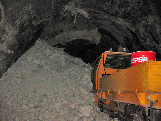

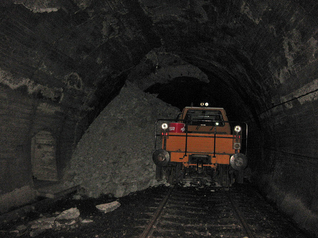

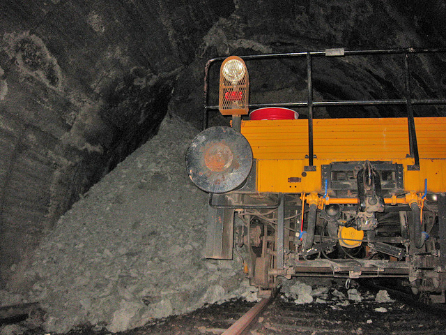

Buenas.
Hace unas semanas me llego un mail con varias fotos sobre lo ocurrido en el interior del tunel de Somosierra. Pensaba que estaria peor la cosa, es decir la dresina descarrilada y el derrumbamiento mas importante. Pero la realidad es otra.
La dresina esta sobre la via y el "agujero" podria rellenarse con hormigon (parece ser roca el borde de lo se que ve en el agujero) para luego asegurar la zona. Lo que no me cuadra es lo siguiente. En un derrumbamiento como el de Somosierra al pasar la dresina, los escombros harian "volcar" la dresina o al menos sacarla de su via y en las fotos parece como si la hubiesen dejado alli y los escombros poco a poco han ido subiendo de nivel hasta pasar por encima del techo, tampoco parece que tenga desperfecto el testero que sufrio el impacto..
Desconozco al autor de las fotos, pero creo que merece la pena compartir las fotos.
Saludos conspiratorios ;)

Gracias por compartir las fotos.....a simple vista parece un boquete bastante majo pero vamos si se quiere se puede solucionar.Ahora falta el querer.

La madre que los pario, eso es facilísimo de arreglar.
se despeja el escombro, se colocar el entramado de acero que da rigidez al hormigón armado, se encofra con paneles de acero. Se bombea Hormigón al interior de ese encofrado. Se espera a que se seque, y ya esta.
Construcciones, Reparaciones y Reformas Manolo S.A. (empresa que me acabo de inventar) lo haría por 5000 euros o por menos.
Pero firmando la obra cualquier ingeniero de caminos de ADIF y con una simple brigada de obras y las herramientas adecuadas esa reparación no es difícil.
Gasta mas gasóleo cualquier tren de mercancías que de un rodeo desde Aranda a Burgos para ir a Madrid. que lo cuesta arreglar eso.
Por el amor de Dios, una vía con traviesa de hormigón y buena plataforma.
En fin antes de ver esas fotos tan detalladas pensaba que el derrumbe había sido mayor y los problemas de arreglo eran mayores.

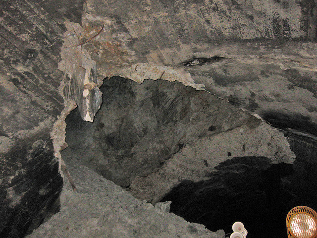

Por cierto, un recadito para los ingenieros que hiceron el tunel. ¿¿Donde coño esta el armazon de acero del encofrado del tunel?? en ese boquete tenia que haber un monton de hierros retorcidos y no los hay. ¿¿Donde se titularon?? ¿¿Donde esta el dinero del presupuesto que tenia que haberse dedicado a esa barras de acero??.
Me recuerda el tunel de la engaña que tampoco tiene el encofrado con barras de acero.
Una solucción mas definitiva seria estrechar el tunel haciendo algo asi como un tubo de hormigón armado (bien hecho) dentro de otro.No es mucho gasto tampoco. Si esta linea la utilizaran más lo amortizaban enseguida.

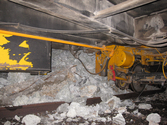

Segun se puede apreciar en una foto hay un cascote agarrado al armado del tunel, otra cosa es en que condiciones estaba el armado y como se genero esa chimenea. En 2 semanas podria estar mas que arreglado y con el hormigon fraguado. Habria que estudiar el resto del tunel para que no volviera a ocurrir ningun incidente de este tipo

De hecho, normalmente en los túneles a la hora de hacerles el mantenimiento, se suelen encontrar unas marcas en el revestimiento (parte que da a la vía del túnel) y se hace un seguimiento de dichas patologías, como evolucionan y como subsanarlas. En este caso, mantenimiento? Poco por lo que se ve...
Barras de acero, haberlas hailas (mirar foto de bajos de dresina), deben corresponder al mallazo del revestimiento. En túneles no es como en la obra civil con hierro a saco, aquí se anclan unos bulones (si se necesitan) y se proyecta hormigón (a veces con fibra de acero) por capas y cada una o dos se mete una malla electrosoldada. Al final se pone el carro de encofrado y listo. Solucionar este problema no es nada del otro jueves, es más por dejadez o falta de interés.

Exacto, en la segunda y tercera foto se aprecian hierros

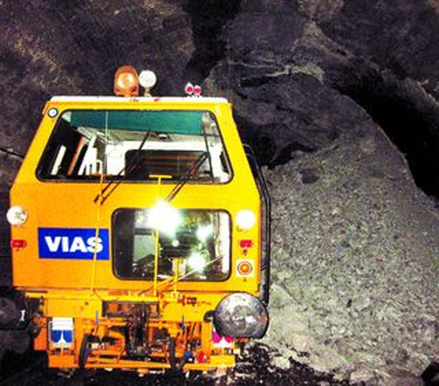

Yo creia que lo del túnel era más grave, pero si con una semana o dos se saca la pobre dresina(pobre, porque lleva nueve meses muerta de risa ahí y va camino al año) del túnel, en fín :|

Poca falta les tiene que hacer la dresina, yo personalmente pensaba que era algo mas serio, señores una tomadura de pelo no lo arreglan por que no les dá la gana, hay algo oscuro detrás de todo esto, y los gobiernos autónomos o autoridades competentes a otros menesteres y a seguir despilfarrando con el AVE. Seguro que si fuese una vía verde ya estaría arreglado.

Esos hierros finos que se ven (ya me habia fijado) parecen como si sobre la estructura de madera (imagino de madera por las marcas como de tablas en las paredes) que dio forma al hormigon que recubrió el túnel es a clara luz insuficiente. Parecen mallazo como es que se pone en los suelos antes de echar el hormigón, pero un suelo no lleva encima el peso de una montaña.
He visto alguna vez para hacer un PEQUEÑO puente sobre un canal meter barras de casi 2 cm en el hormigón armado. No se, porque no es un campo en el que yo sea experto, pero por lo que veo que hacen en otras obras haría los siguiente PUDIENDOME EQUIVOCAR EN LA VALORACIÓN.
Al agujero le meto una estructura de hormigón armado con entramado de acero.
Al resto del tunel seria bueno un recubrimiento de placas como las que van poniendo al paso de la tuneladora en las nuevas lineas de metro o en los tuneles del AVE. Vamos las que usan hoy día en cualquier tunel un poco largo que hacen. la estacion de Chamartin ha estado llena de esas placas. Para que si cede algo no se vaya todo a la mierda.
Bueno, no me quiero meter en camisas de once varas porque no es mi ámbito de conocimiento. Pero no hay que ser un experto para saber que arreglar eso vale muy poco. Un coche oficial gasta mucho mas combustible en un año que lo que cuesta arreglar eso.

Desde mi punto de vista no saldria muy caro reparar ese desprendimiento en el tunel.He trabajado durante seis años en las obras de las Estaciones de Portugalete,Peñota ,Santurce y Mamariga de Metro Bilbao,asi como en toda la galeria subterranea que las comunica.Lo primero es limpiar de escombros y sacar el vehiculo de la via,despues,colocar un mallazo y gunitar sobre la parte afectada para evitar sucesivos desplomes de material,habria que colocar un emparrilado doble de barras de tetracero de 20 o 26mm(yo he llegado a colocar de hasta 32mm)encofrar la parte afectada,con tablas(como esta ejecutado a lo largo y ancho de todo el tunel)o con un encofrado metalico preparado para ese trabajo,solo queda hormigonar y mas tarde desencofrar y limpiar.Quizas desde aqui se vea muy simple pero es asi y si Adif no ha ejecutado estos trabajos en ese tunel es por que no les interesa hacerlo.
Tambien podrian reparar todo el tunel,son casi cuatro kilometros pero quedaria perfecto,si las paredes actuales de la boveda ya disponen de hierro solo habria que impermeabilizar todas las paredes y colocar mallazo a lo largo del tunel para despues gunitar,asi con este acabado hay muchos tuneles a lo largo de toda la geografia española pero si queremos darle un acabado mejor habria que montar un encofrado metalico apoyado en una estructura metalica(carro de hormigonado) que iria avanzando a medida que se va hormigonando a lo largo del tunel,va apoyado sobre unos carriles que muy bien podrian ser los de el ferrocarril.Insisto en que a Adif no le interesa para nada que se ejecute ningun tipo de trabajo en ese tunel¿la razon?no la se.
