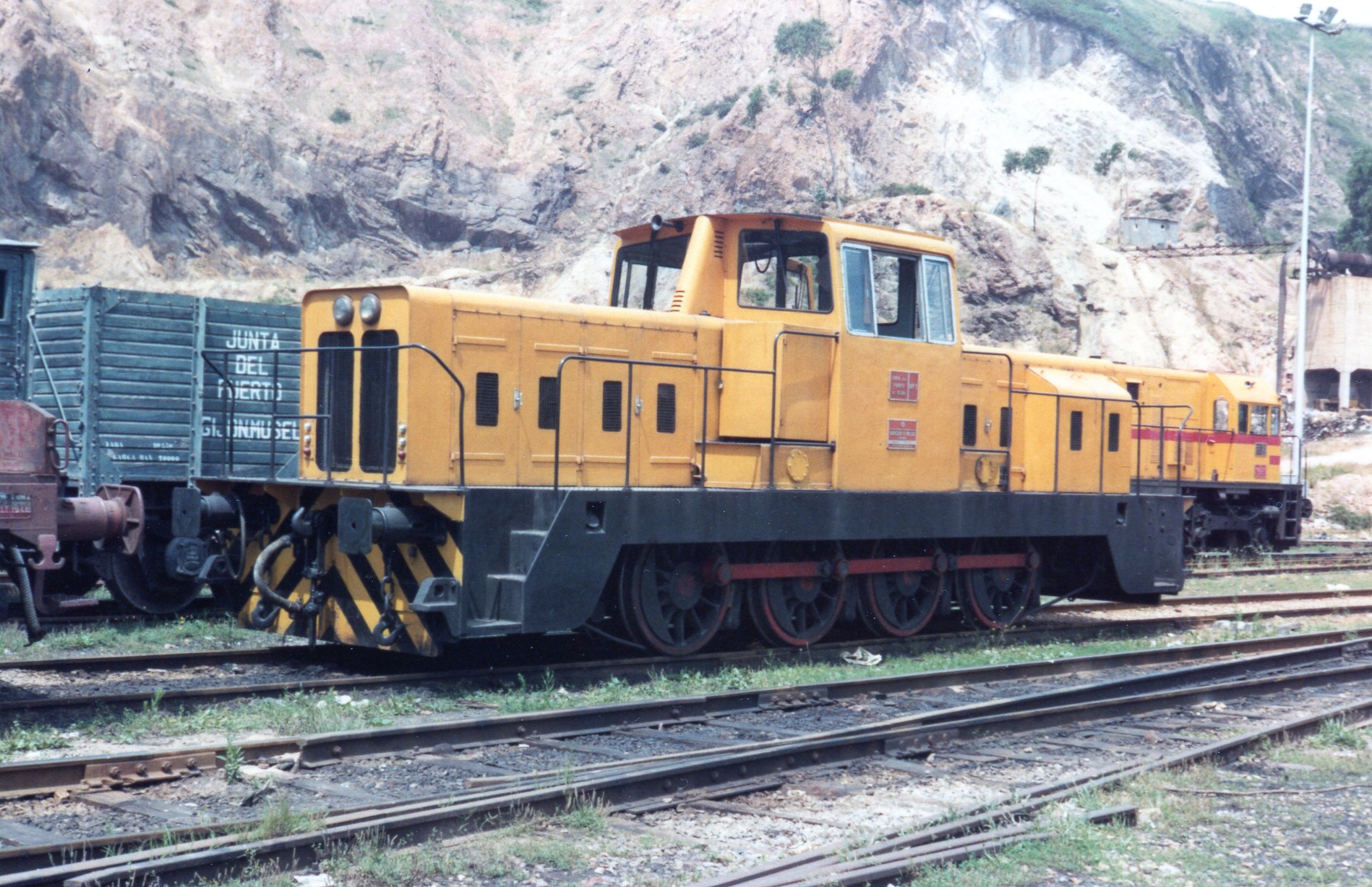

En 1971 entraron en servicio dos locomotoras diesel hidráulicas de cuatro ejes acoplados y 776 CV, fabricadas por Babcock & Wilcox sobre un modelo británico Hunslet, con los números 1033 y 1034. Fueron numeradas en la Junta del Puerto de Gijón Musel como 1 y 2. Su adquisición había sido proyectada ya en 1964, junto con dos más pesadas, para arrastre de 1.500 toneladas. La compra de dos locomotoras diesel era una de las inversiones relevantes previstas en el «Plan General para el puerto en el cuatrieno 1968-1971». El 30 de junio de 1965 se había aprobado del proyecto técnico con un presupuesto de 42.262.500 pesetas, si bien resultó precisa una nueva redacción del de bases. El presupuesto líquido aprobado finalmente fue de 26.905.000 pesetas.
En 1974 se inicia el proceso de adquisición de tres nuevas locomotoras diesel de 1100 CV, con un presupuesto líquido de 92.936.734 pesetas. En 1976 el mismo constructor Babcock & Wilcox las entregó, correspondiendo al conocido y fiable modelo U10B de General Electric Co. fabricadas bajo licencia. Portaban los números de fábrica 1.175 a 1.177. Tras el desguace de las dos primeras en 2004 tras prolongado desuso, las tres locomotoras G.E.Co constituyen el único parque móvil actual de la Autoridad Portuaria.
("El material móvil ferroviario del puerto de Gijón" en Los Ferrocarriles Portuarios en Gijón, Autoridad Portuaria de Gijón / Ediciones Nóbel, Oviedo, 2006)

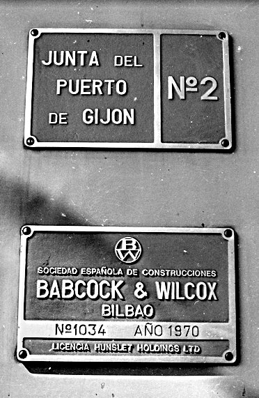

Locotractors de Puerto de Gijon-Musel
@DL500 - Muy buena fotografía de la Locotractor Hunslet de cuatro ejes en Aboño. Gracias por publicar esto.
Estos locotractores tenía placas del constructor con un montón de letras muy informativo contenido en ellas - muy bueno para los historiadores del futuro!
-PGG-
Junta de Obras y Servicos del Puerto Gijón-Musel (JOPG) #2 BWE/Hunslet H.I.6 (PhIV) b/n 1034 b/d _/70 Autor: Philip G Graham, Gijon October 1985

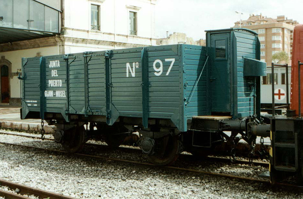

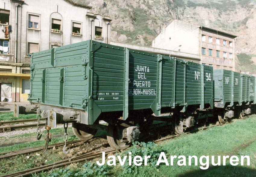

Con el fin de hacer frente al removido interno de mercancías, significativamente carbón desde los depósitos a los embarques, en un momento en que Renfe tenía una gran carencia de material remolcado, en 1948 la Junta del Puerto decidió proveerse de vagones propios. Se eligió el modelo español unificado tipo X de dos ejes y bordes altos para 20 toneladas de carga, que había sido diseñado en los años treinta con el fin de homogeneizar los parques de las distintas compañías. La Junta llegó a reunir cien unidades, en tres lotes de cuarenta, cuarenta y vente, ochenta de ellos sin freno y veinte con freno de husillo, suficientes estos a juicio de los técnicos portuarios para componer trenes y hacer frente a la rampa de 15 milésimas entre Aboño y El Musel. Como su destino iba a ser exclusivamente el movimiento interior por el puerto, se optó porque carecieran de freno automático, aunque sí poseían, por obvias razones, testero basculante para descarga frontal.
La adjudicación de los cuarenta primeros se realizó 2 de agosto de 1951 a la Sociedad Constructores Españoles de Material Móvil S.A. que agrupaba a diversos fabricantes nacionales y que fue la única proponente de ofertas, que los entregó en 1953. A la misma entidad se adjudicaron los cuarenta siguientes el 12 de diciembre de 1956, siendo entregados en abril de 1958. Los veinte últimos, cuyo destino era también hacer frente al tráfico que habría de generar la fábrica de cementos de Aboño, fueron adjudicados a la empresa sevillana Los Certales S.A. en abril de 1963 y entregados en julio del año siguiente.
El material remolcado de la Junta se completaba con un vagón cerrado de dos ejes, y un curioso coche break, que parece haber sido fabricado sobre el bastidor de un tender, utilizado para el transporte eventual de personal por las vías del puerto.
La mayor parte de los vagones fueron desguazados tras prologado desuso en los años noventa. Únicamente sobrevivieron hasta el siglo XXI el 25, usado hasta su desaparición como torre de reparación de catenaria y el 97. Este último, y los restos del coche Break por desgracia rescatado en su día cuando ya se había iniciado su desguace, han sido preservados por el Museo del Ferrocarril de Asturias.

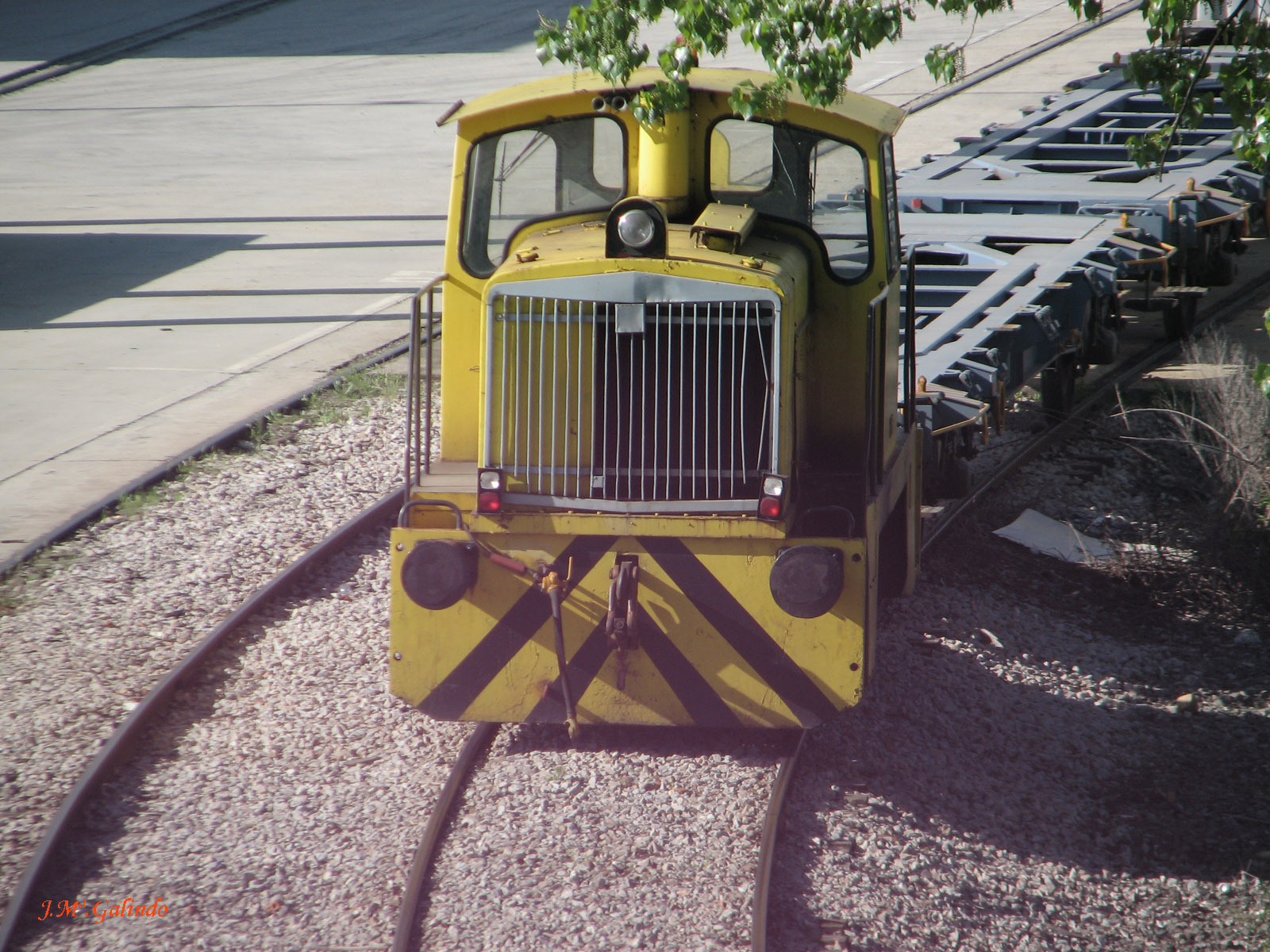

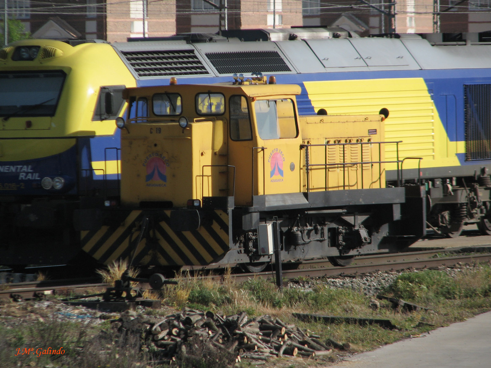

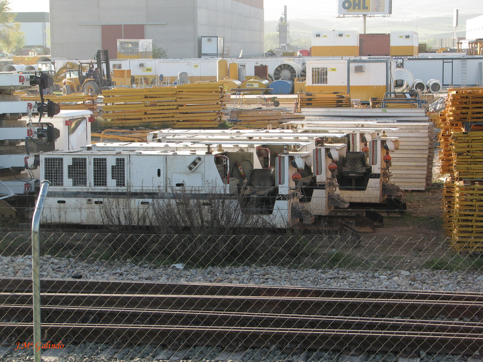

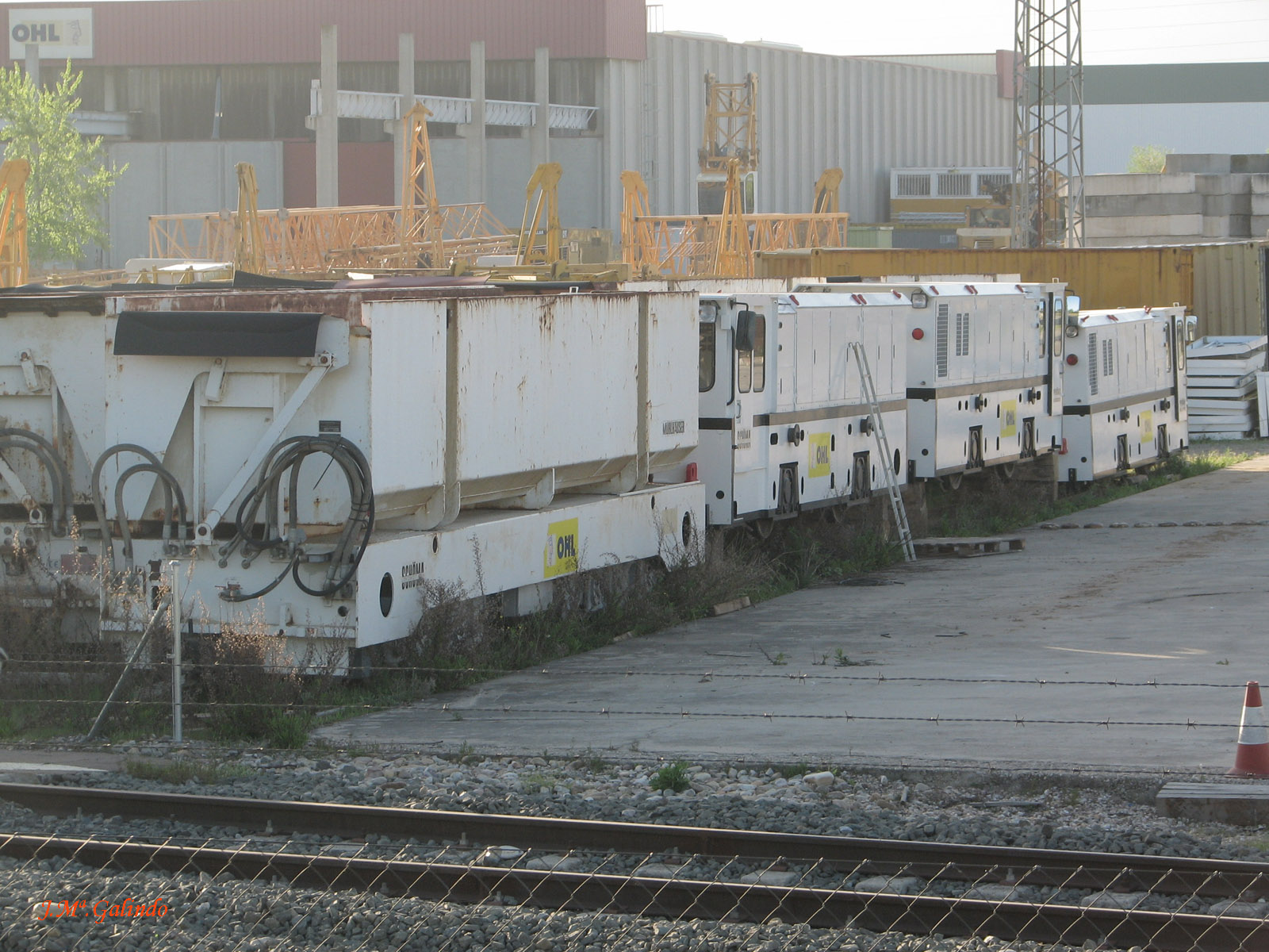

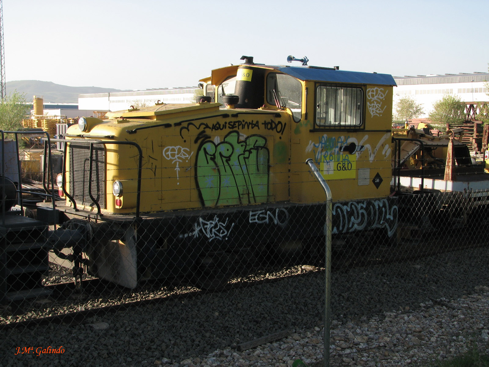

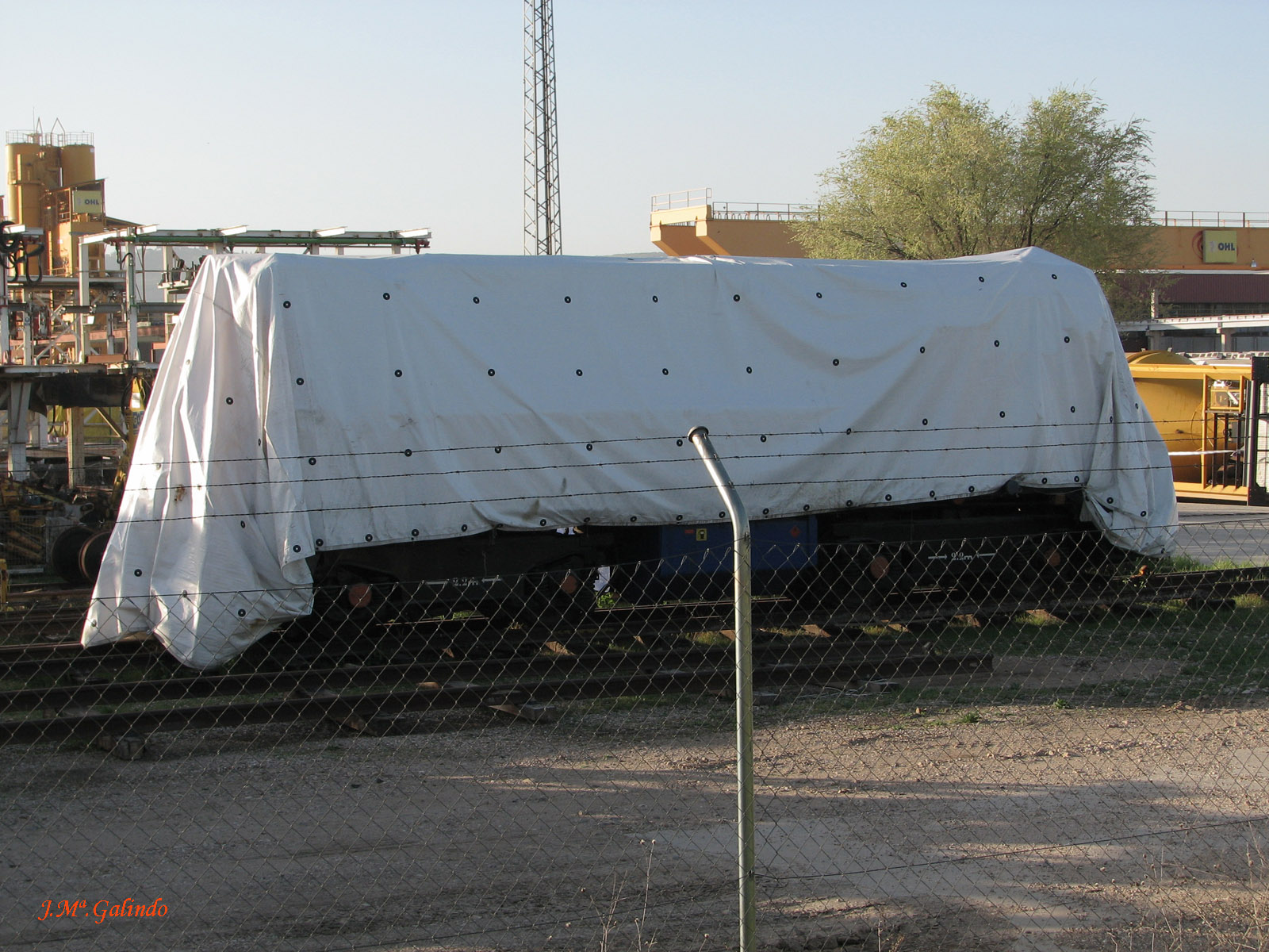

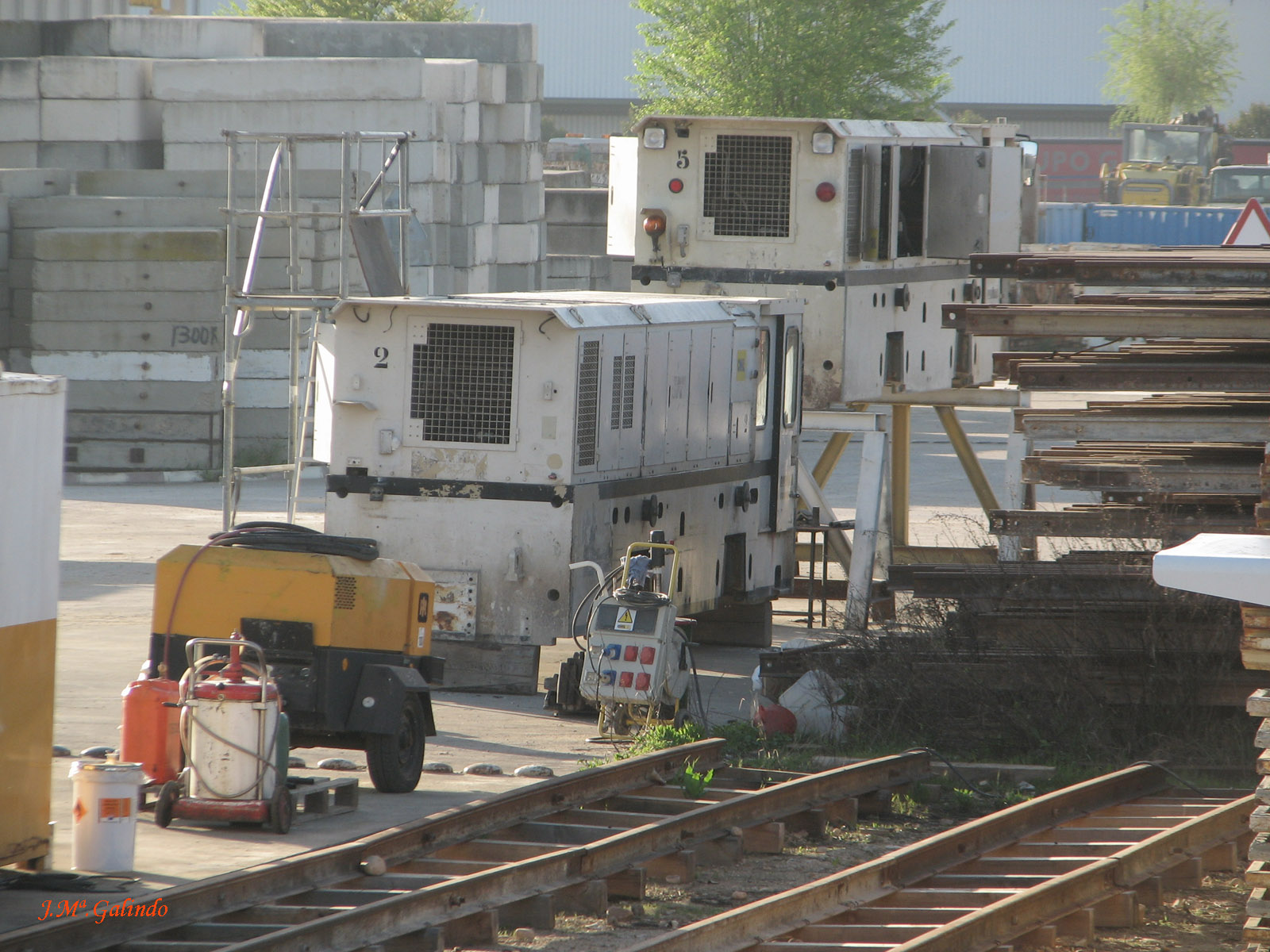

En nuestra visita de este sábado con los amigos FANT y BOTI nos dímos una vuelta por el polígono donde están las locomotoras y el diverso materia utilizado por la empresa G&O Guinovart y Ohsa, entre ellos localizamos a la que supongo que era la 304-063 a la que parece se le han restituido las bielas y otro tractor del tipo diesel.hidráhulico a la que pude fotografiar una placa, además tenía una cantidad no determinada pero importante de locomotoras de las utilizadas por UTE en las construcciones con tuneladoras.
También tenían una locomotora tipo BB que por el tamaño bién pudiera ser una Alsthom

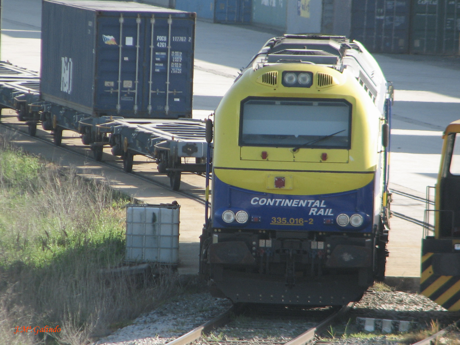

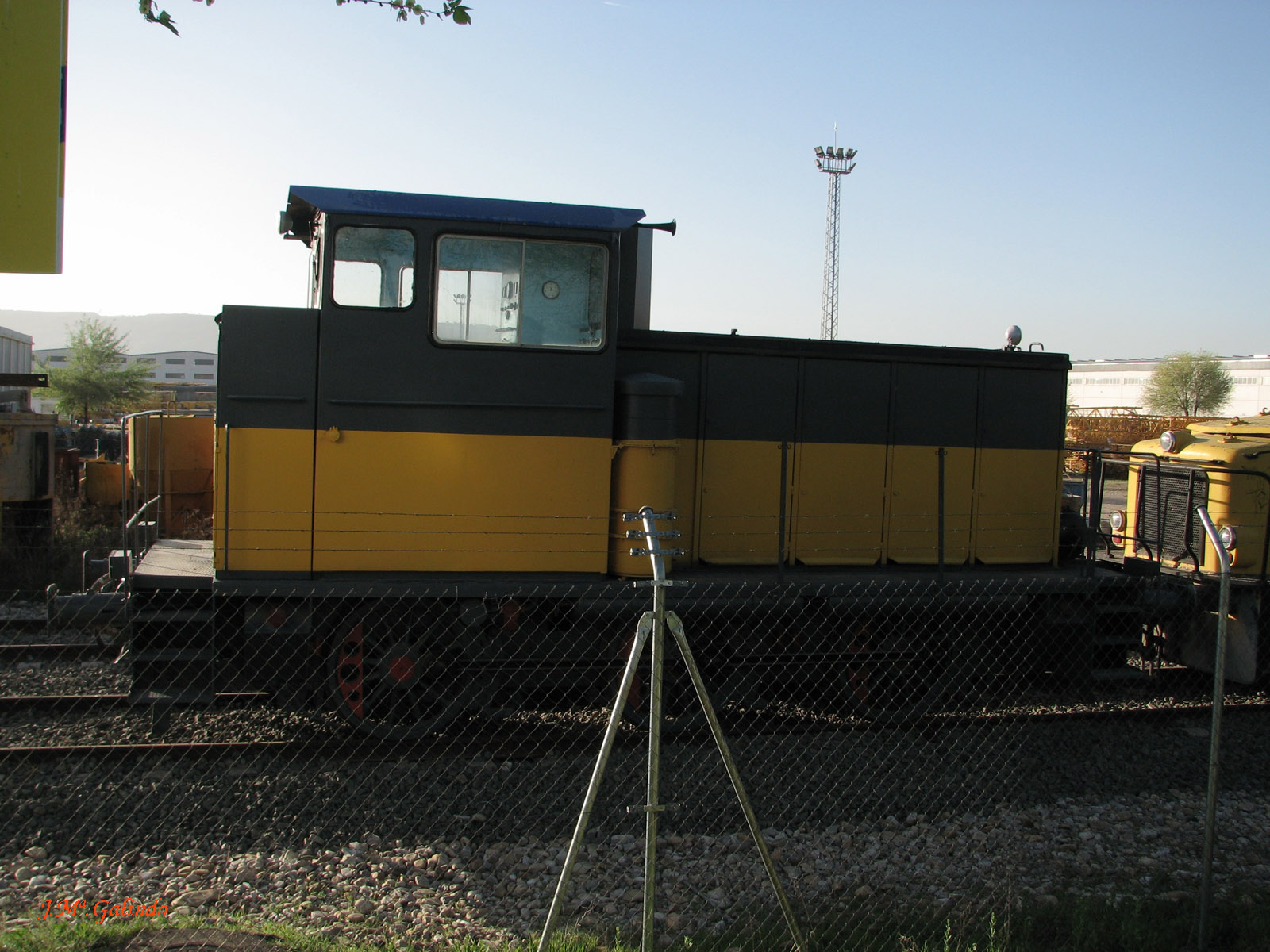

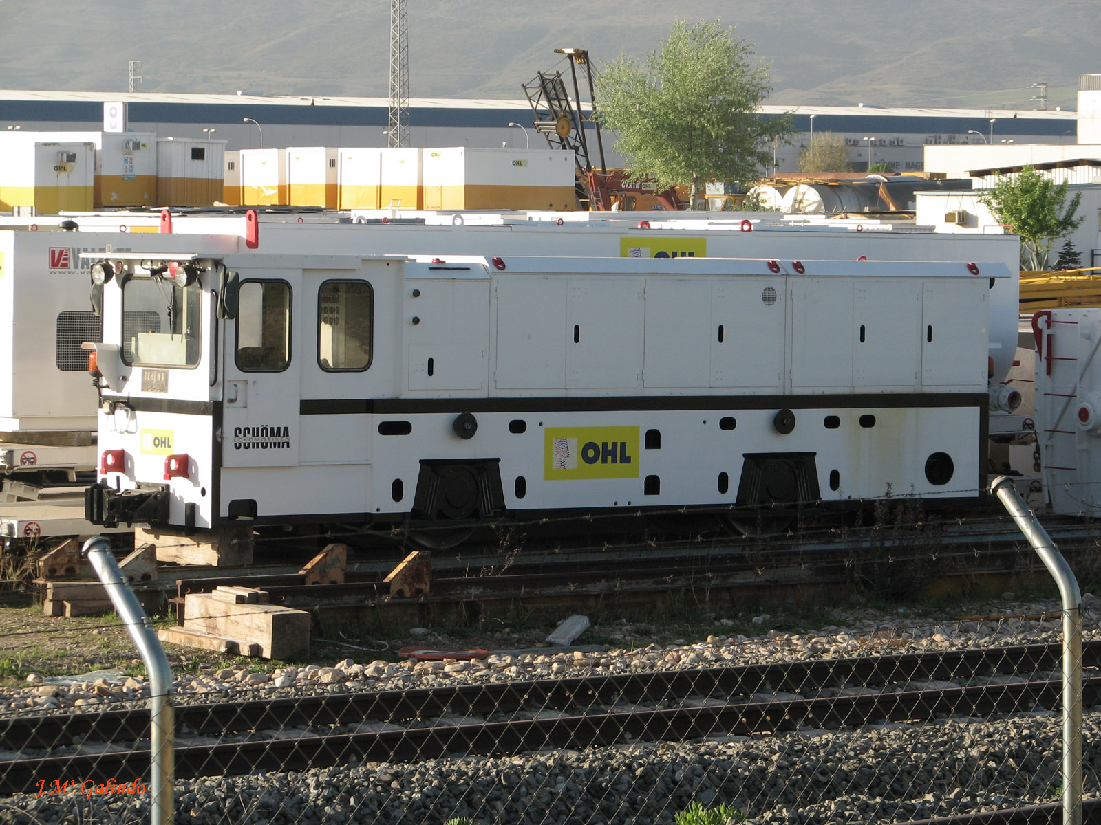

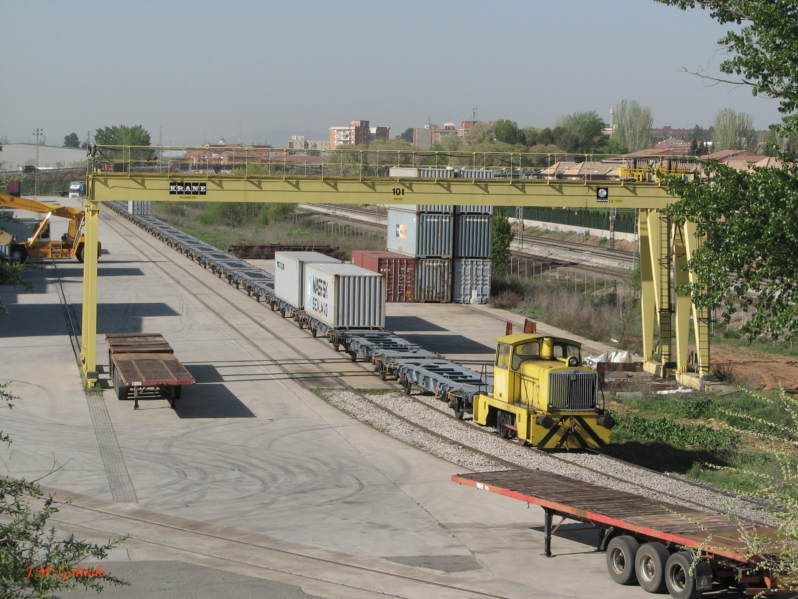

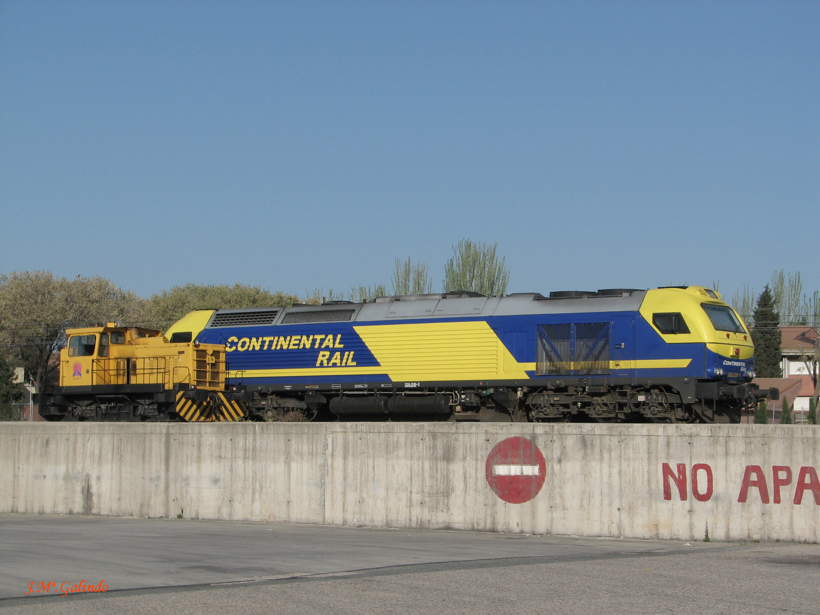

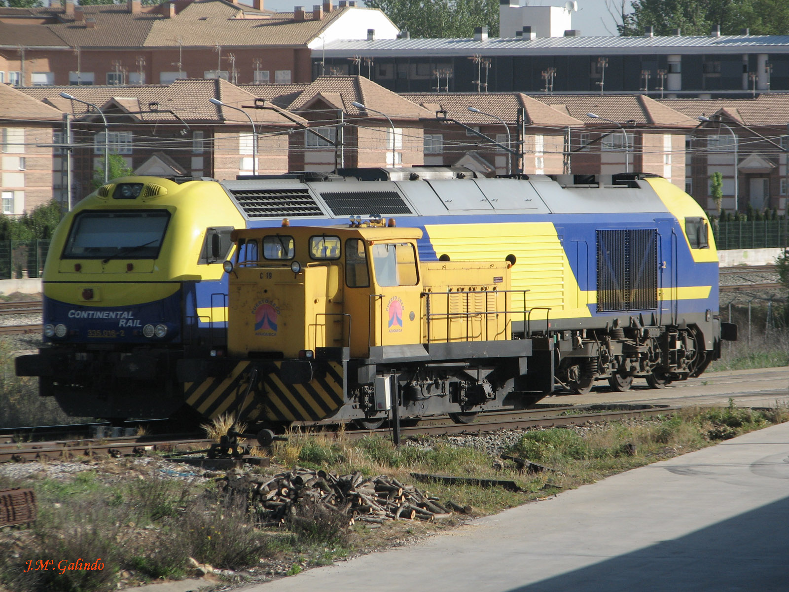

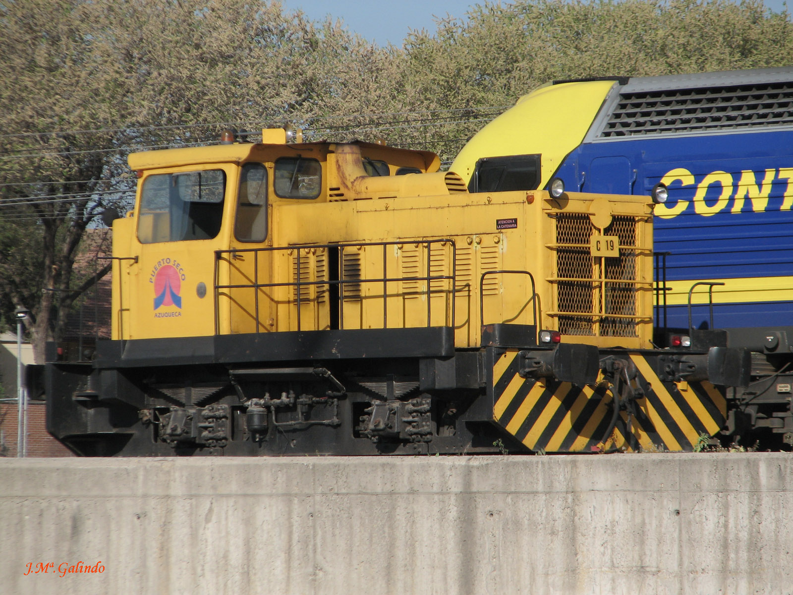

Estuvimos después en el puerto seco de Azuqueca donde encontramos tres locomotoras, la 335-016 de Continental Rail en cabeza de un tren portacontenedores que estaban montando los "toros" portacontainers, a su lado el tractor C19 , un LCC-Batignolles-Batiruhr , este es el primero de una serie de seis que tuvo Ensidesa , su número de fábrica es el LD-20018-1, después de su paso por Ensidesa estuvio asignado a Lacoviz en Amurrio **
** Datos extraidos de la Revista de historia ferroviaria n.8

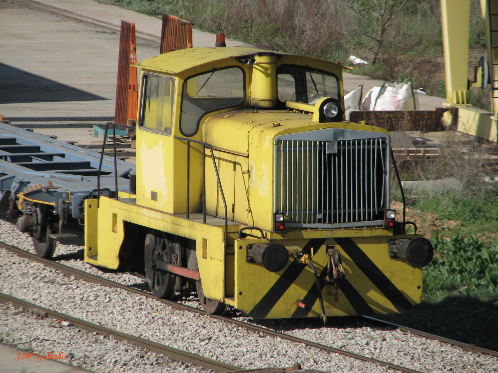

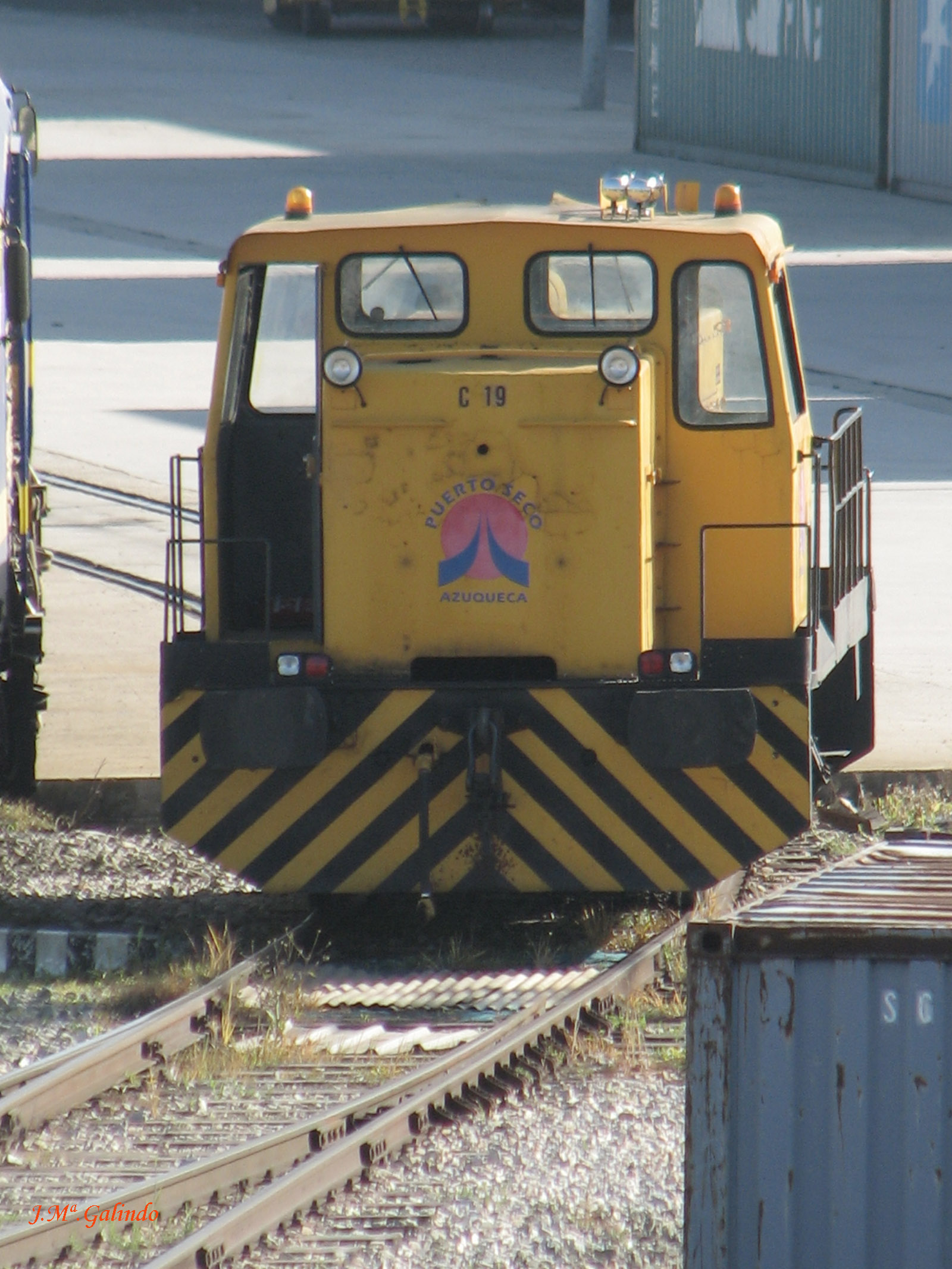

Ahora por lo que vemos está en este puerto seco, en la otra punta de la playa de vías estaba otro tractor mucho mas pequeño y antiguo, tiene pinta de haber pertenecido también a Ensidesa y de haber sido construido por CAF pero no lo tengo tan claro.
Aqui teneis una muestra fotográfica bastante completa
Mensajes: 1833
Registrado: 18 Dic 2009 17:47

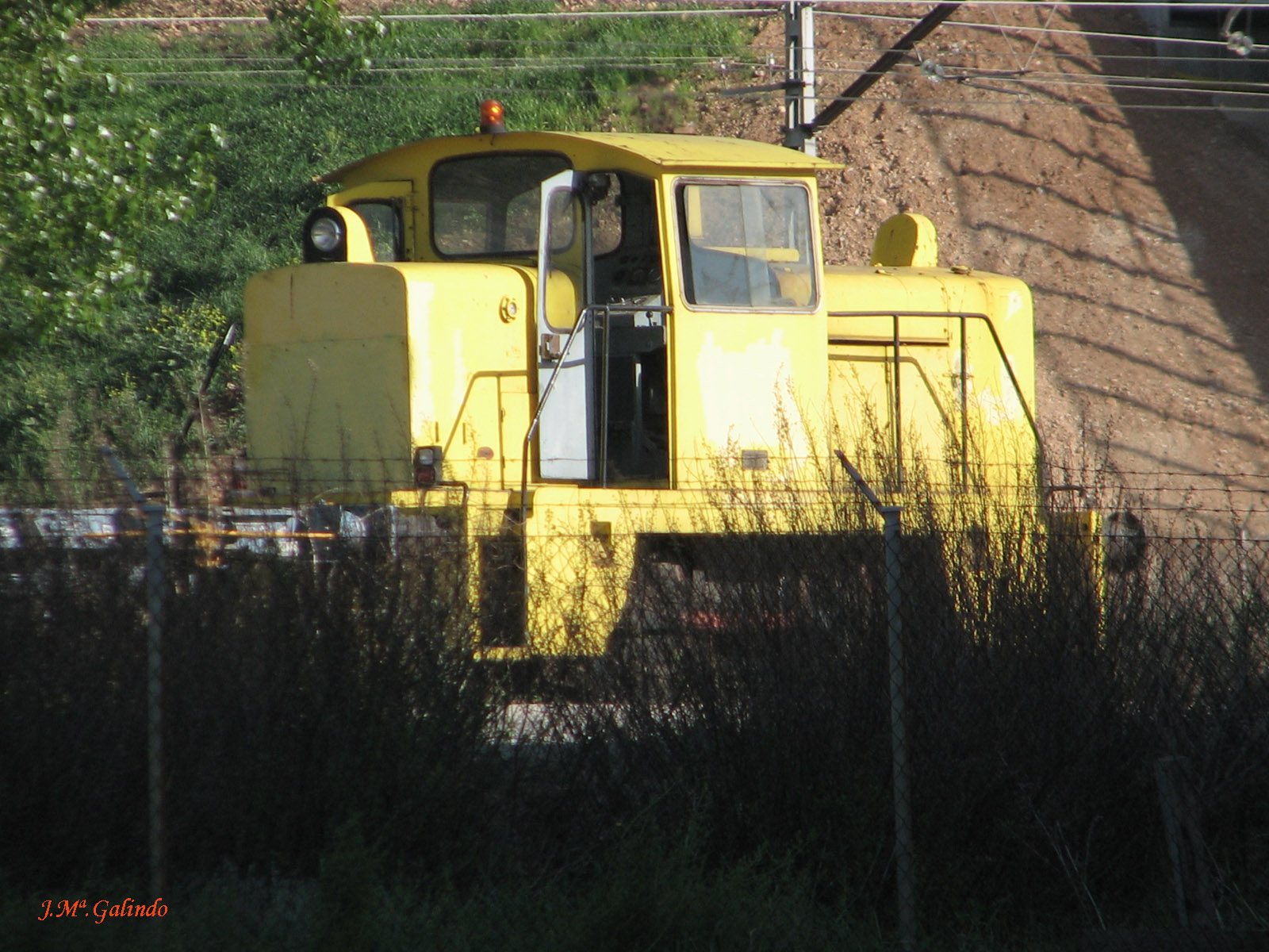

En efecto es una English Electric /CAF ex Uninsa (después Ensidesa).
Se ha especulado sobre su identidad. Probablemente es la Uninsa 2, Motor Dorman 6QT 345 HP y remotorizada Caterpillar, que desde 1996 aproximadamente estuvo en Amurrio en La Comercial Vizcaina, instalación que disponía de una derivación particular desde el apeadero de Iñarratxu. Estaba pintada de color amarillo con el desaparecido logotipo de la C.S.I. y estuvo en reparación bastante tiempo, con lo que cuadraría. El amarillo de la de Amurrio siempre me pareció más vivo que el de las que se quedaron en Veriña, y parece coincidir más con ésta. La pista definitiva quizás venga por el abollao que tenía la 2 en el faldón derecho, junto al eje trasero, que parece que se ve también en la de Azuqueca. También es de la de las pocas que en Uninsa que tenía dos pilotos y no tres en cada conjunto frontal.
El techo, sin embargo, se parece más al de la 6, que además era también de las de dos pilotos y de la que tampoco consta el desguace en Veriña, pero me inclino más por la opción de la 2.

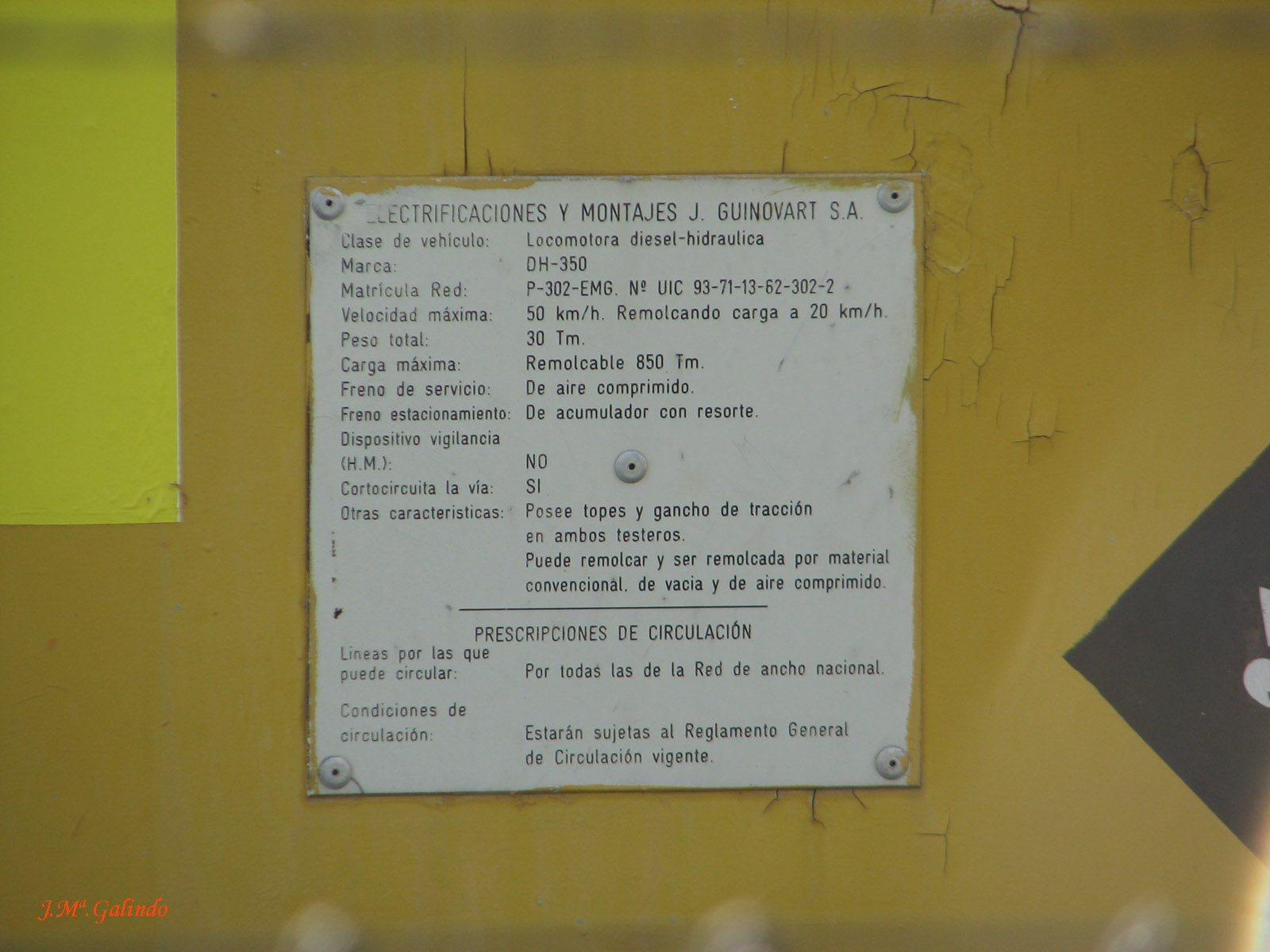

Finalmente la prueba definitiva sobre el paradero actual de la KHDeutz KG275B(S) f/n 58224 "Virgen del Carmen". Este Locotractor ha sido muy discutido en el foro (ver esta del tema página 13 "¿Donde Estan Las KG275BS Locomotoras industrial?"). Es muy bueno ver una foto de este Locotractor difícil de alcanzar.
De acuerdo con la placa de matrícula colocada en el lateral de este Locotractor, que ahora se conoce como un modelo de tipo "DH-350". Esto parece indicar que el tractor se ha vuelto a motor con un motor diesel, posiblemente alrededor de 350 CV. Esta es, probablemente, parte de las modificaciones realizadas cuando fue reconstruido a vía Métrica de la empresa de ingeniería Transportes y Servicios Industriales, SA (TSI).
Sí, la máquina en Azuqueca es un Locotractor CAF/EE. El tema ha sido discutido en el foro y otros (ver pagina 7 de este hilo) y también ver http://www.listadotren.es/foro/viewtopic.php?f=15&t=875.
Estoy de acuerdo, la explicación de javierfl es la identidad más probable.
La unidad parece tener todavía la placa de su constructor unido al lado de la cabina del conductor. Una lectura de la información en esta placa pronto aclarar verdadera indentidad de la unidad!

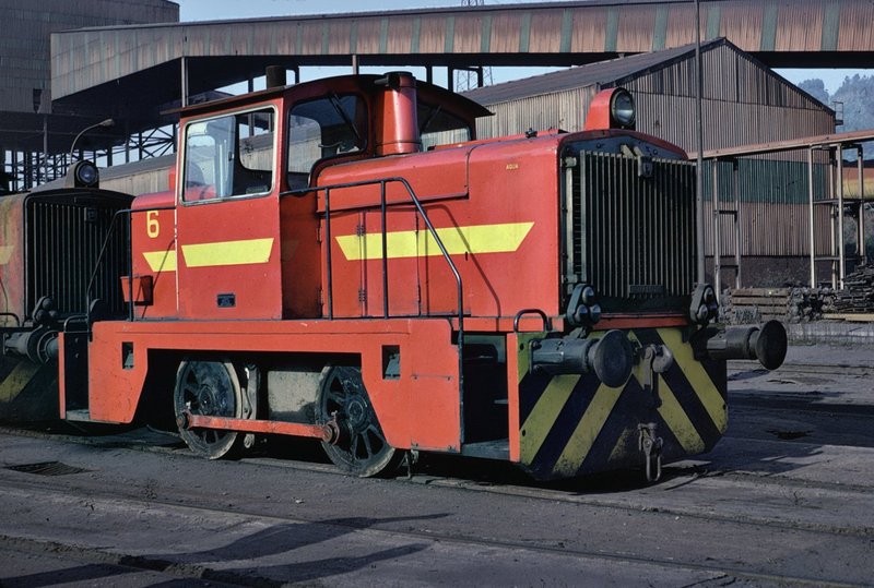

Aquí está la otra Locotractor ENSIDESA mientras trabaja en Verina en octubre de 1985. Usted puede ver las tres luces en la parte delantera, y la rejilla de protección extra frente al radiador en la parte frontal de la campana.
-PGG-
ENSIDESA (UNINSA) #6 - Veriña (O), Asturias. Octubre 1985 Autor: Philip G Graham
