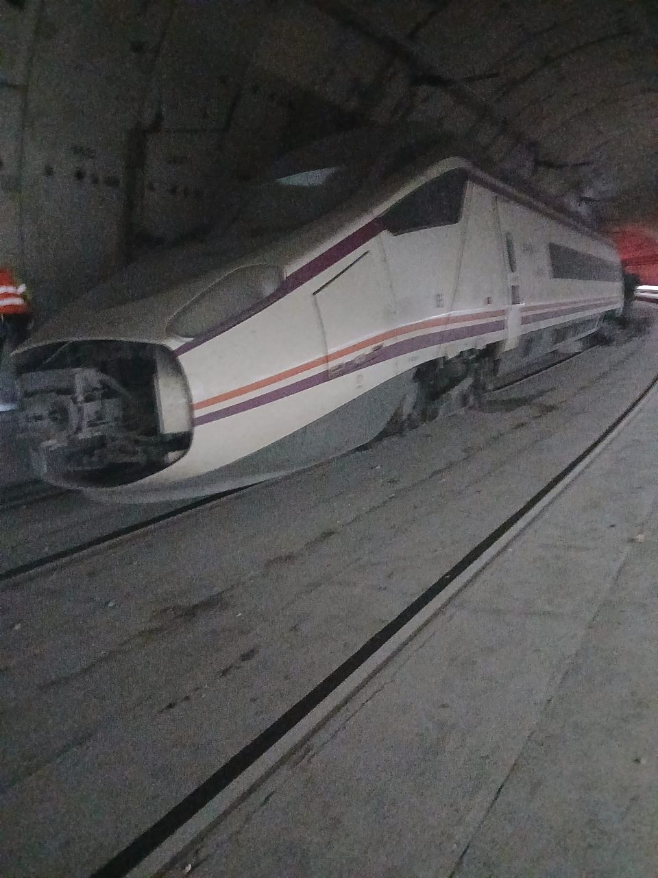

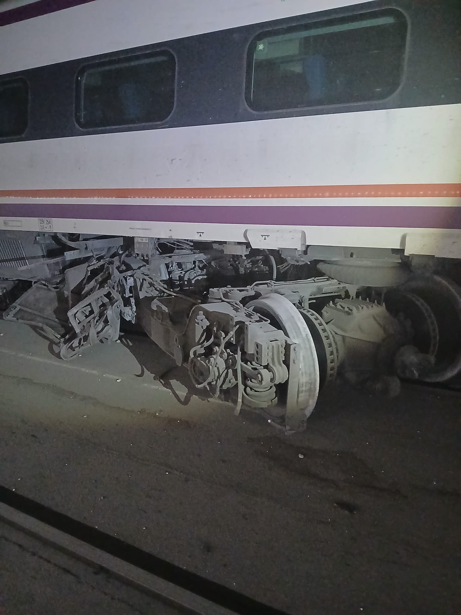

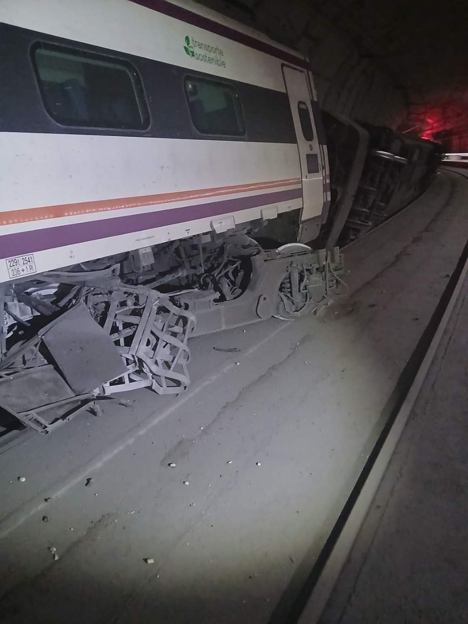

Continuamos con este sábado negro en la Comunidad de Madrid.
Un tren de Renfe descarrila y vuelca en el túnel entre Chamartín y Atocha.
No hay heridos y todos los trenes han sido desviados a Madrid-Puerta de Atocha.

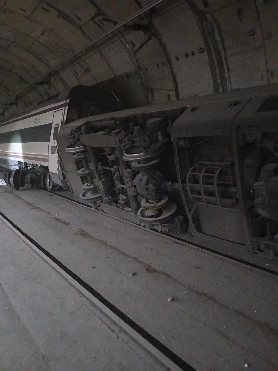

Solo ha descarrilado y volcado el coche de cola. Saludos

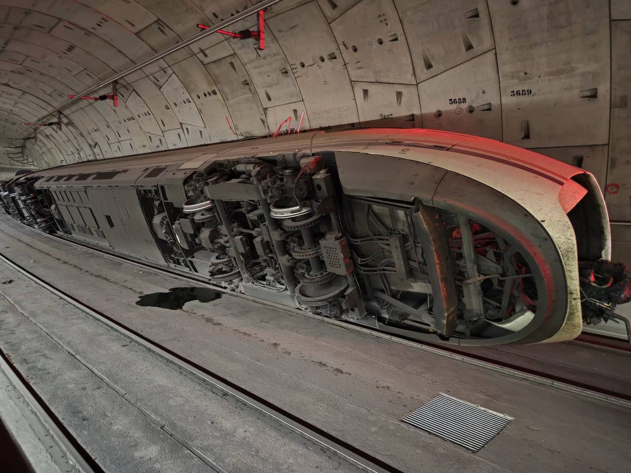

Según me han contado se soltó y descarriló a la deriva

As es, la unidad de cola del tren se ha desenganchado y se ha desplazado por deriva hasta Jardin Botanico volcando en el trayecto y ocupando galibo de ambas vias. Saludos.

¿se ha desenganchado y se ha marchado en deriva? ¿Y no ha saltado la TFA? ¿y ha volcado en el lado interior de la curva? ¿Desde cuando es tan sencillo que se escape un tren moderno así, en deriva? Y por cierto, no se si han descarrilado los 4 coches del 114, pero en la foto se ve claramente que, por lo menos, la mitad del tren está perfectamente volcada.

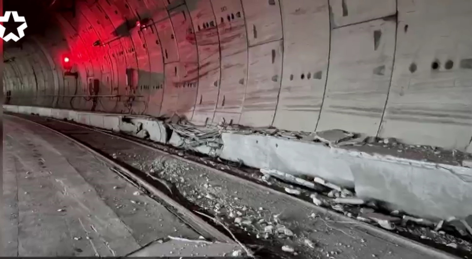

Desde las 19.22 h corte de tensión entre Pta. Atocha - Gavilanes y Pta de Atocha - Madrid Sur (Ancho Estándar) y en Atocha Cercanías por la presencia de una persona con intenciones suicidas encaramado en un paso superior. Movilizados Bomberos y Fuerzas y Cuerpos de Seguridad. Afectación: trenes de LD, MD, y Cercanías detenidos en estaciones.

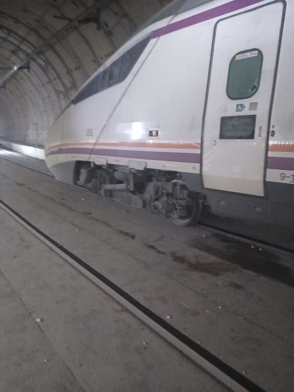

Pués según se ve en una de las fotos, parece ser que aparte del coche de cola, hay alguno más. Al menos eso parece.

Se corta una composición y no se frene automáticamente?
Vuelca hacia el interior de la curva toda una composición y no parten antes los enganches, que deBerian poder girar, para que si vuelca un vagón, no vuelque el siguiente.? Eso en los enganches de tractores y remolques lleva inventado muchos años.

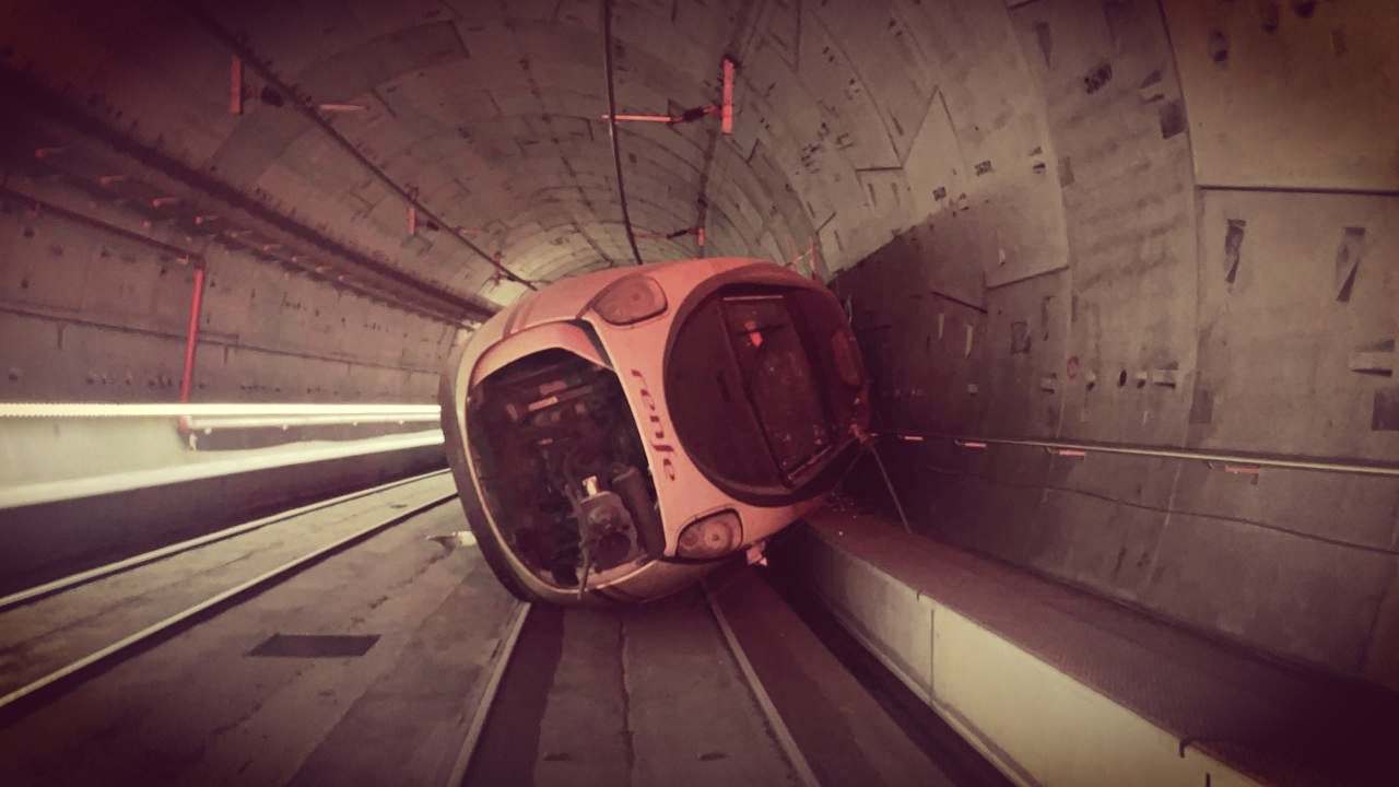

Hace años vi un caso curioso. Dos 470 que se tenían que desacoplar en Córdoba y no pudieron hacerlo así que salieron juntas hacia Sevilla. La unidad trasera iba totalmente apagada, con la botonera separada. En un golpe de vía antes de llegar a Posadas se desacoplaron. Fue tan rápido y limpio el desacople que se cerraron los scharfenberg sin que se abriera el lazo ni vaciara la tfa. Fue por que se quedaron ocupados los circuitos cuando le preguntaron al maquinista de la unidad que si llevaba el tren completo y se dio cuenta que faltaba la de atrás.
Especulando. Unidad remolcada averiada sólo unida por el enganche automático. No hay circuitos eléctricos. Bajando desde Chamartín sin problemas, pero llega la curva cerrada que hay en la zona de Jardín Botánico donde empieza la subida y puede que en los cambios donde se inicia la vía doble se desacopla y le ocurre como a las 470. Se cierra el enganche sin producir una urgencia en tfa y al no haber circuito eléctrico tampoco hay una urgencia eléctrica. Empieza a tomar velocidad y en la curva de 30 se sale de la vía siguiendo en línea recta hasta golpear con el la pared y salir rebotada volcando sobre el lado cerrado de la curva. Esto explicaría la posición "rara" que tiene al estar volcado hacia la parte cerrada.
Por cierto, los acoplamientos entre coches en alta velocidad son muy rígidos y con mucha resistencia. Ten en cuenta el esfuerzo que tiene que hacer por la velocidad. Por eso es difícil que se rompan y tienden a mantener el tren en una línea recta si no hay un esfuerzo muy elevado transversal que rompa el enganche. Es lo que ocurrió cuando el 730 se llevó un coche que había en la vía cerca de Zamora. La motriz que al colisionar cogió el cambio hacia la izquierda que había detrás del paso superior y eso hizo que sufriera un gran esfuerzo trasversal que hizo romper el acoplamiento lo que por desgracia le costo la vida a un maquinista, mientras que el resto de la composición y la otra composición a pesar de ir descarriladas siguieron en línea más o menos recta.

En alguna noticia me ha parecido leer que había dos mecánicos dentro del tren y que han resultado ilesos. Si la TFA estuviera en servicio y el desenganche se produce de esa forma abrupta que comentáis, que cierra la tubería, los mecánicos podrían haber tirado del aparato de alarma para poner en fuga la TFA y así haberse frenado el corte.
Es un accidente muy raro y habrá que esperar al informe de CIAF a ver exactamente lo que ha pasado.

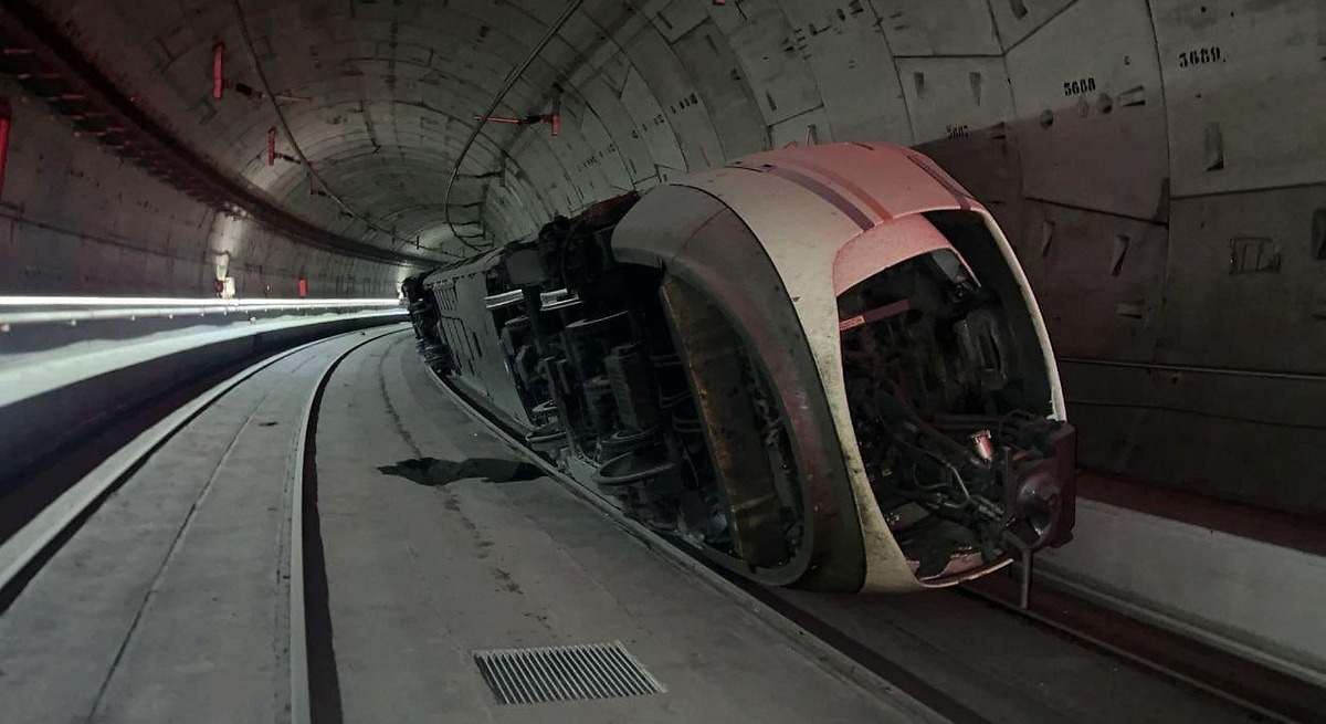

Ha habido vuelco hacia el lado exterior, como se ve en esta foto emitida por Telemadrid
