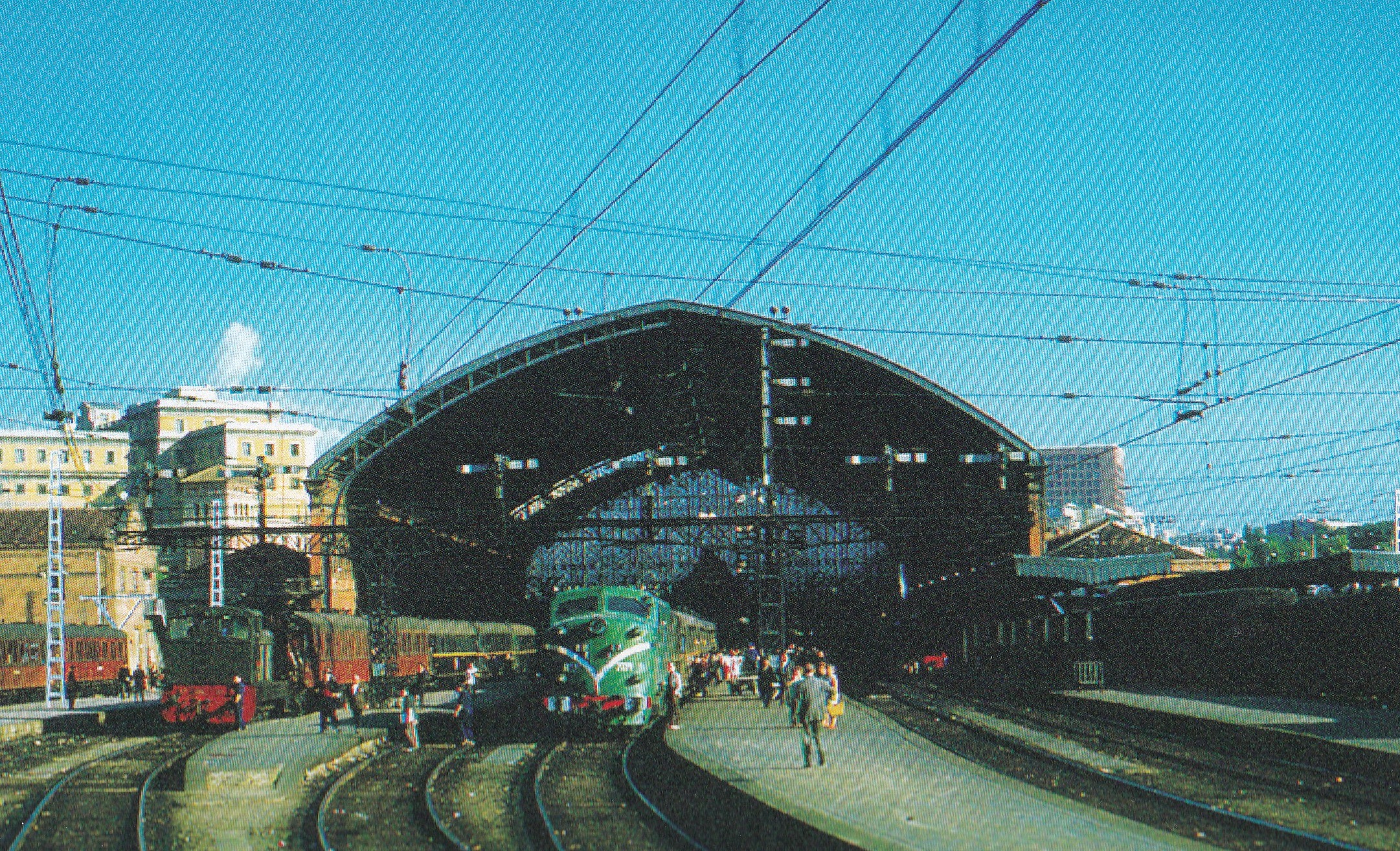

...Yo recuerdo, allá a mediados de los años 60 y mientras esperaba que la ruidosa 1900 del Semidirecto a Valencia arrancaba, ver una 7700 con viajeros en Madrid-Atocha, y no lo digo confundido, porque "Panchorgas" veía cada vez que viajaba, y era todos los meses. ¿soñé o aun mi memoria funciona?...Saludos. Juan.
Mensajes: 1787
Registrado: 15 Abr 2010 19:03
Funciona perfectamente, y si no estoy equivocado llegaron a bajar hasta Córdoba.
Mensajes: 38779
Recuerdas bien juan242f2009, durante algun tiempo las 7700 tambien bajaron a Andalucia y por consiguiente no era una rareza verlas en Madrid-Atocha.
En 1963 Fred Matthews pudo inmortalizar la 7771 en cabeza del Rápido 402 con destino a Córdoba y Sevilla con salida a las 8.25.
Foto: FRED MATTHEWS. IBERIAN RAIL 1963
