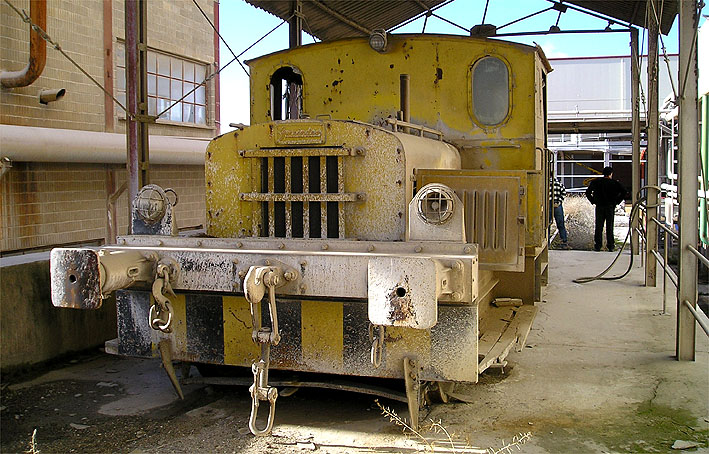

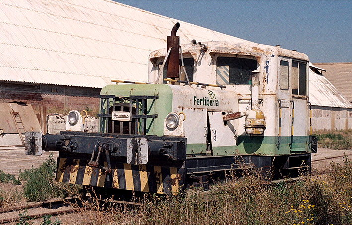

En el curso de las investigaciones que llevo haciendo sobre los tractores MSM, me puse en contacto con el Centro de Estudios Históricos del Ferrocarril Español (CEHFE). Mi pretensión era ver si podían aportarme algo o aclarar exactamente cuales son los tractores industriales que tienen. Sus dirigentes me atendieron muy amablemente y me dijeron que los que tienen ellos son:
A: Tractor MSM Nº 623. Procedente de Azucarera Ebro. Factoría de Benavente (Zamora).
B: Tractor MSM Nº 671. Procedente de Fertiberia. Factoría de Cabañas de Ebro (Zaragoza).
Os adjunto dos fotografías que me pasaron. Espero contribuir a aclarar la historia de estos tractores y animar a otros a que aporten la información que tengan.

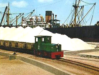

Para aquellos que pueda ser interesante, acompaño una imagen del simpático tractor que hacía las maniobras salineras en el puerto de Alicante. A pesar de su mala calidad, espero que sea útil.
Mensajes: 986
Registrado: 10 Ago 2009 11:18
Más que Alicante, Torrevieja, provincia de Alicante. Una antigua e interesante red industrial que duró hasta los años 80. En Maquetren apareció un interesante artículo con fascinantes fotografías de Manuel González Marquez.

En ese artículo, que no tengo a mano, venía una completa descripción del material, casi todo Deutz de antes y después de la guerra de diferentes modelos y tamaños. En cuanto al vapor, creo recordar que eran varias Couillet.
