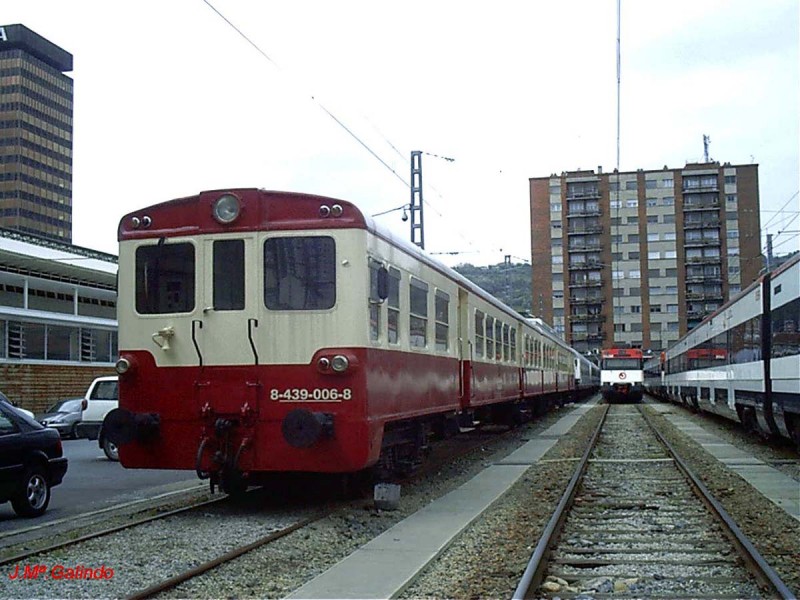

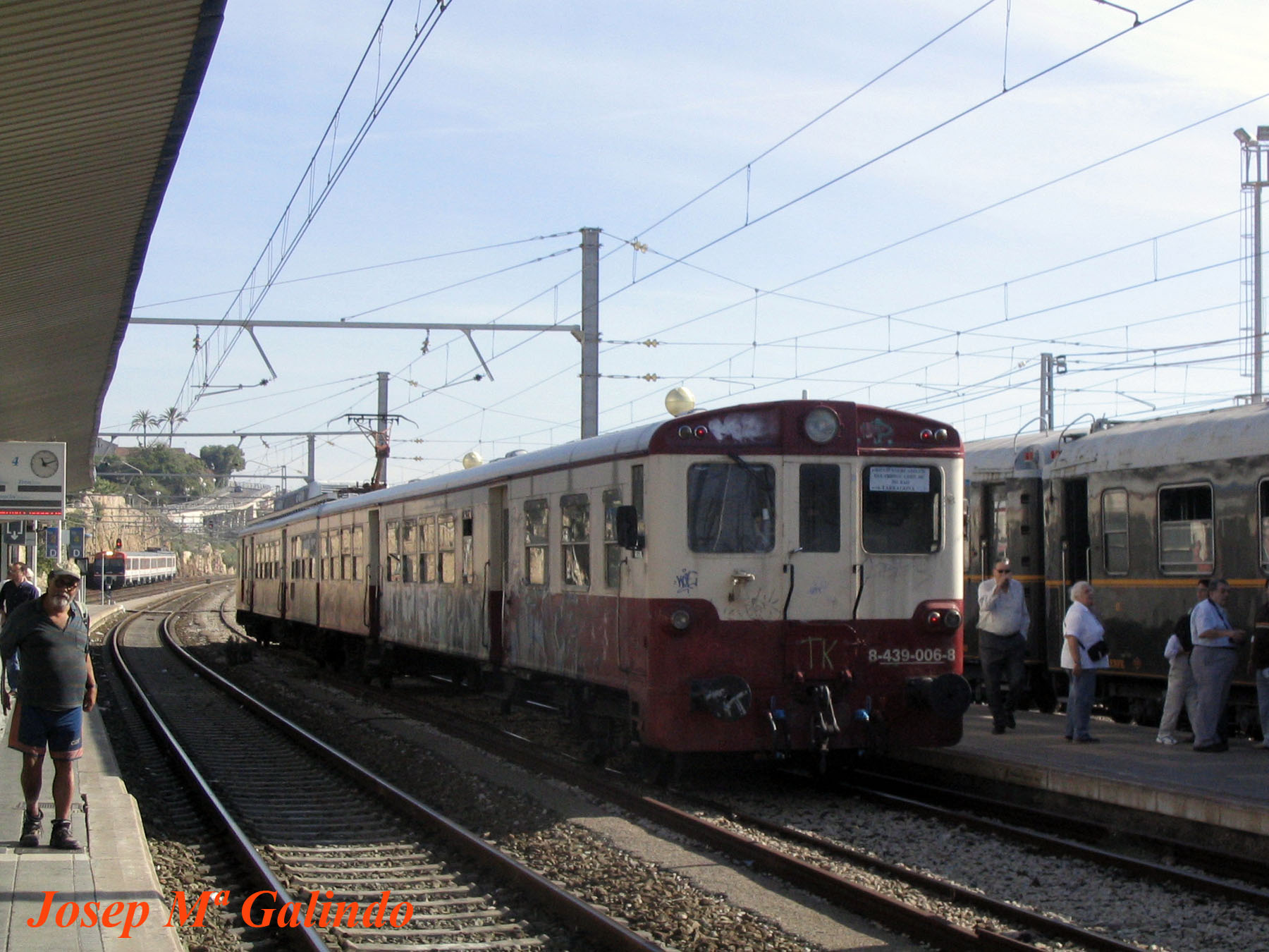

Efectivamente cada 5 años no, simplemente cuando lo precisa y cuando interesa, voy a Bilbao muchísimo y la 900 se ha pintado regularmente varias veces y suele estar impecable y desde luego al lado del TER deslumbrante, porque esta si y el otro no ??, no lo se y sinceramente no me importa, pero esa es una realidad, tangible, tal y como acreditan estas fotos de esta unidad que van desde 1995 hasta el año 2006, dejando a parte las actuales que he subido en un envío anterior.
439-006C_BILBAO ABANDO_1995-09.jpg (72.77 KiB) Visto 2656 veces

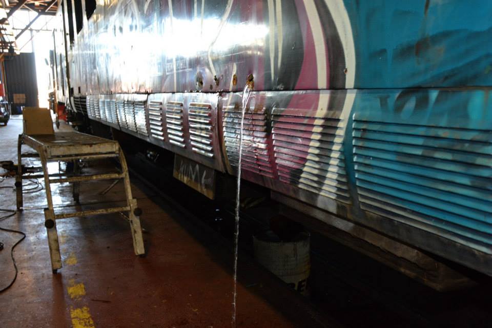

La realidad es sencilla: la chapa del TER es pésima.
No en cuanto a calidad, ni en conservación diaria... sino en diseño.
No tengo ni puñetera idea de la denominación del tipo de construcción carrocera de este vehículo... pero los males en la chapa del TER, los sufren los coches de la serie 9000 de diseño nacional (excluimos pues todos los de caja corail [9600 y familia 10000], cuyo mal no están en los bajos... sino en las endemoniadas estrías estructurales del techo).
El caso concreto de la serie 9000 si la conozco. Debido al tipo de construcción del vehículo, el agua procedente de cualquier gotera en la chapa, o filtración a través de una ventana, o incluso condensación debida al frío exterior contra el calor interior, retiene dicho fluído entre el lateral interior y exterior y el bastidor.
Llega un momento en que la chapa revienta y se resquebraja. Y eso en el caso visible... Que también se da el estar lijándola y ver de repente que lo único que hay detrás de la pintura es... la masilla.
Todos aquellos que recuerden los 9000'es del diurno Galicia-País Vasco, sabrán de lo que hablo.
Solución: radial en busca de chapa "sana" y a soldar chapa nueva. Es fácil... desde un teclado. Es jodido... si eres el de la radial.

Segun nos muestran los compañeros de ARMF en su página facebook, esta es el agua estancada que se encuentra en la estructura del vehiculo una vez que proceden al corte de la chapa del mismo para su reparación y saneo.
Foto: ARMF.
Joder... :shock:
Joder... :shock:
Igual de sorprendido me he quedado yo. No me extraña que la chapa se resquebraje y oxide, con ese 'depósito' interno lleno de agua...
Justo a esto me refería. Agua de condensación y filtración acumulada.
Mensajes: 659
Registrado: 21 Mar 2010 00:09
A mi me llama la atención lo limpia y transparente que cae. ¿No debería caer turbia por la contaminación del óxido?.

Si eso del agua es un mal comun a todas las unidades, eso explica el estado de chapa del la 36 de bilbao, que por mucho que se restaure el problema reaparace y destruye la chapa
Ese aguan estancanda se carga todo madre mia
Mensajes: 8482
Evidentemente, pero a mi me da que eso es solo la consecuencia del problema, normalmente cualquier vehículo de cualquier tipo, tiene en sus bajos algo llamado agujeros de drenaje y que normalmente por la propia suciedad que se va acumulando, (muchas veces consecuencia de las propias turbulencias generadas en los bajos por la velocidad), se suelen obturar con frecuencia, algo que muchas veces se olvida mantener, y otras veces en operaciones de mantenimiento quedan también obturados por masillas y pinturas.
Si estos agujeros cumplieran su función el problema quedaría muy minimizado, es evidente que si existen juntas que no cumplan su función la parte interna de la chapa se mjará pero en cuanto cesa la lluvia ya no existe el problema, sin embargo con el agua estancada la corrosión hace de las suyas.

Los TER(por lo menos el 597.036)no dispone de ningun drenaje en el interior,exterior ni en la zona baja de sus laterales sencillamente por que esa zona es estanca y el agua no deberia estar ahi a no ser por las filtraciones de agua que se producen en la parte superior e inferior de las juntas de las ventanas,dicho de otra forma y como explico´el compañero De Bilbao,las juntas de las ventanas cuando empiezan a perder la capacidad para que fueron creadas dejan pasar el agua de la lluvia al interior de la camara formandose esos "charcos" y lo que es peor...entre las dos chapas de los laterales exterior e interior existe una gruesa capa de aislante de lana de roca o como vulgarmente se llama"pica pica" ,este aislante debe permanecer durante su vida activa totalmemte seco con lo cual si se moja o se empapa de agua o cualquier liquido esta´actuando como una esponja aplicando humedad a toda la zona con la que esta´en contacto aunque haya dejado de llover varios dias despues y por supuesto pierde todas las funciones para que fue creado.
Mensajes: 8482
Como he dicho, "normalmente esto debería de ser así " si como explicas no es el caso, es un fallo evidente de diseño de carrocería, porque cualquier junta o retén acaba teniendo una fuga bien por el desgaste propio del labio del retén o por el agrietamiento por causas climáticas en las juntas de las ventanas, es evidente que entonces el estancamiento del agua será evidente, desde luego en este caso FIAT se lució.
