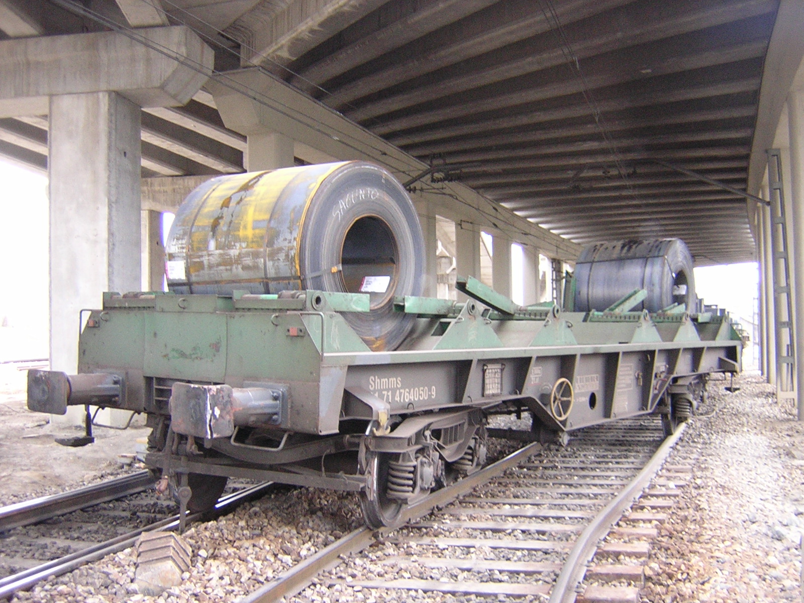

Otro, pero este made in spain, Santa Catalina en 2007.

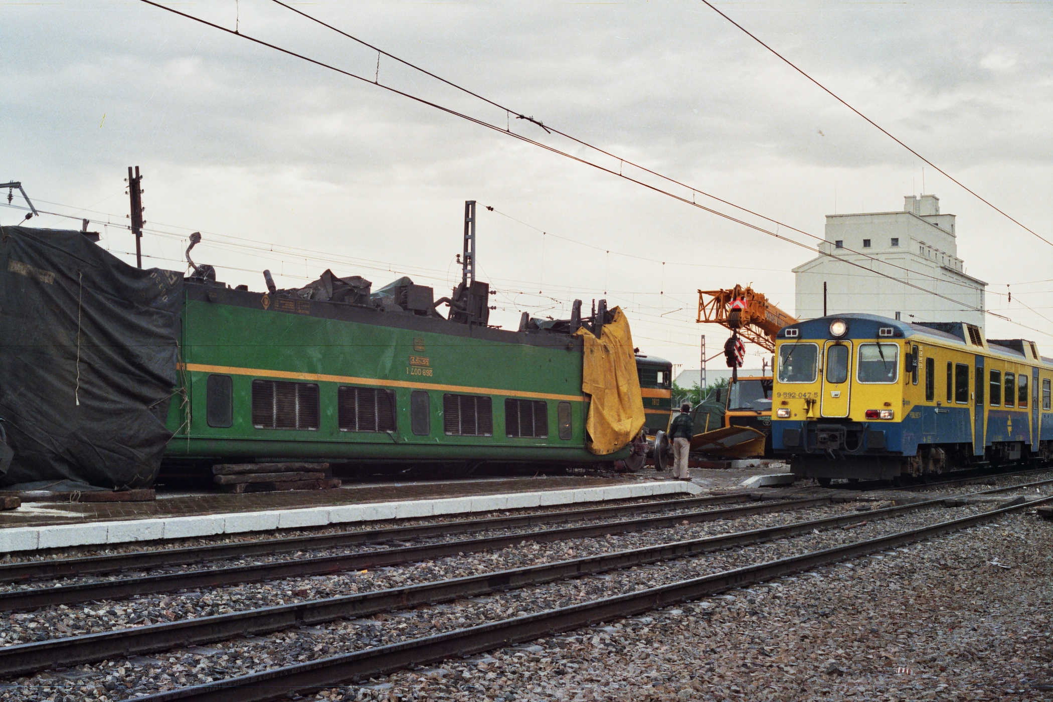

Abroñigal 2006, más dificil todavia

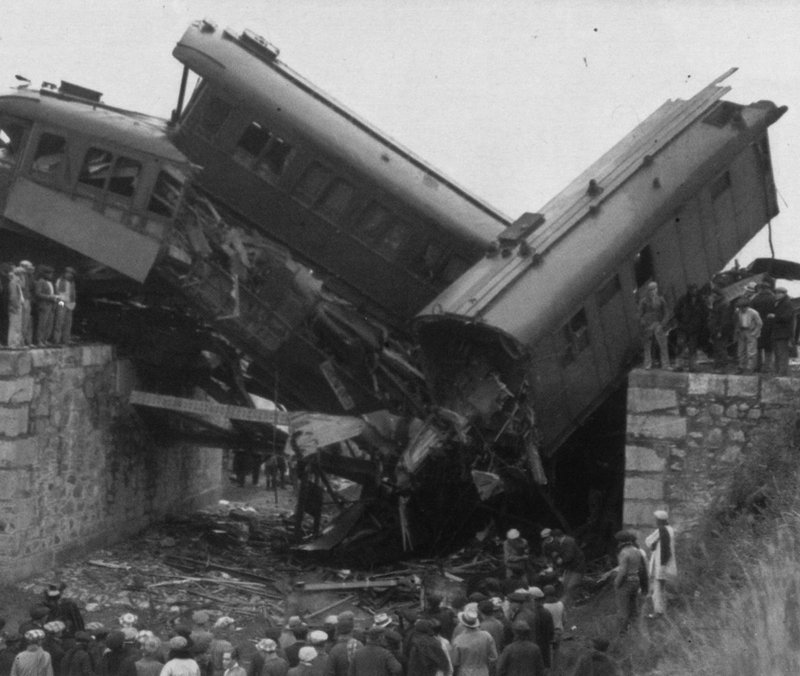

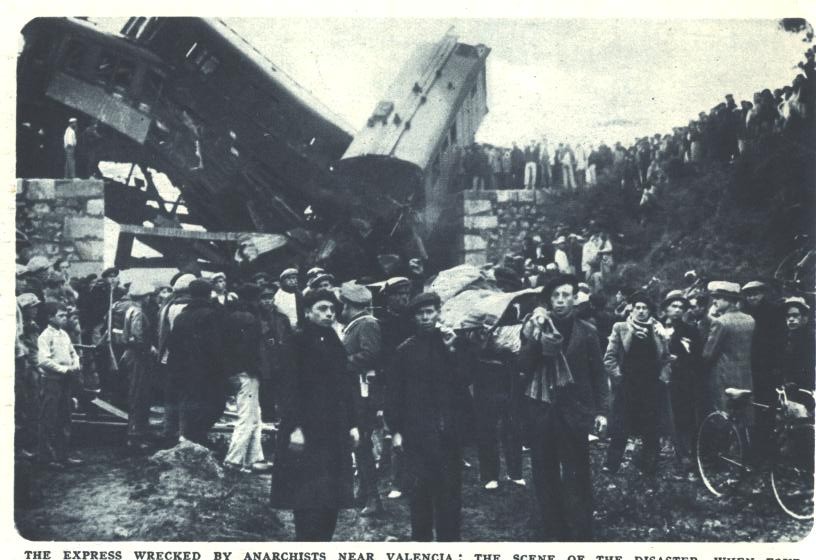

Retrocediendo 79 años atras en la maquina del tiempo, el dia 9 de Diciembre de 1933, se produjo un atentado por grupos anarquistas en Puzol (Valencia) que provocó el descarrilamiento del tren Rápido BARCELONA-SEVILLA, el cual se despeñó hacia las 11 de la noche entre las estaciones de El Puig y Puzol, provocando un total de 20 muertos y más de 100 heridos.
Aqui un par de fotos históricas del mencionado suceso.
Descarrilo Rápido BARCELONA-SEVILLA. 9-12-1933
:lol: :lol: impresionante casi entre los 2 railes de fuera y no toco la señalizacion mu bueno...

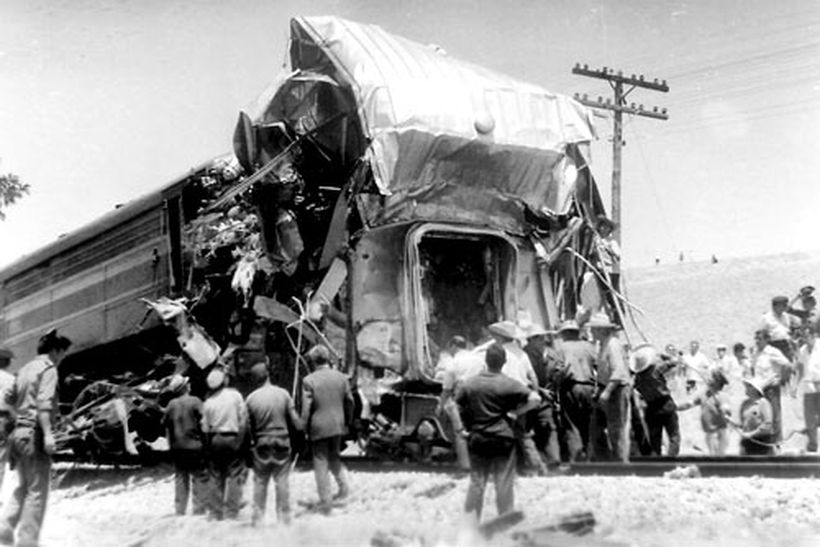

Aunque ya apareció publicada en la página 7 de este hilo, y ya que lo hemos vuelto a recordar, no está de más volver a poner la foto de este fatidico accidente con la 2118 empotrada en el FERROBUS.

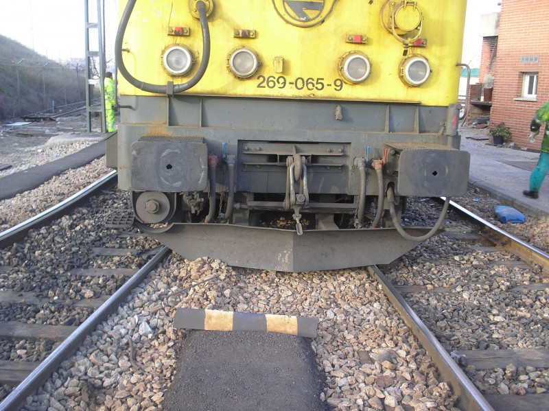

El 6 de Septiembre de 1989, el TALGO que hacia el recorrido entre MADRID y GIJON y que circulaba a 115 km/h entró el la via 3 que no le correspondia de la estación de AREVALO y embistió a un tren de mercancias que se encontraba parado en la estación.
Renfe informó que el choque se debió a un fallo en la posición de las agujas.
Cinco de los 120 pasajeros fallecieron y otros 44 resultaron heridos.
Con motivo de aquel accidente Renfe instaló en AREVALO una locomotora de vapor que se encuentra en el Parque infantil de tráfico.
269-007 accidentada en AREVALO el dia 6 de Septiembre de 1989.
Autor: I.Martin

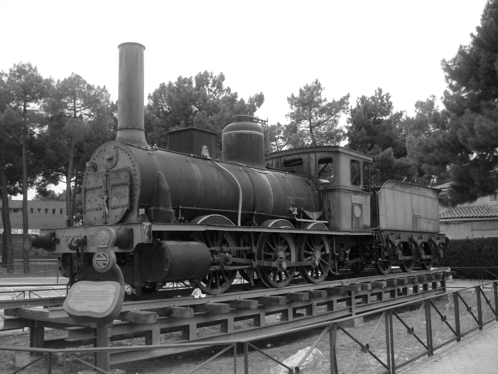

Dos trágicos accidentes ferroviarios ocurridos en la estación de AREVALO en 1944 y 1989 que acabaron con resultado de numerosos heridos y varias victimas mortales, hicieron que en 1990 RENFE cediera al Ayuntamiento de la localidad la locomotora de VAPOR 030/2264 en agradecimiento por la gran labor que la ciudad de forma altruista ha realizado siempre con el ferrocarril.
030-2264 preservada en AREVALO.
