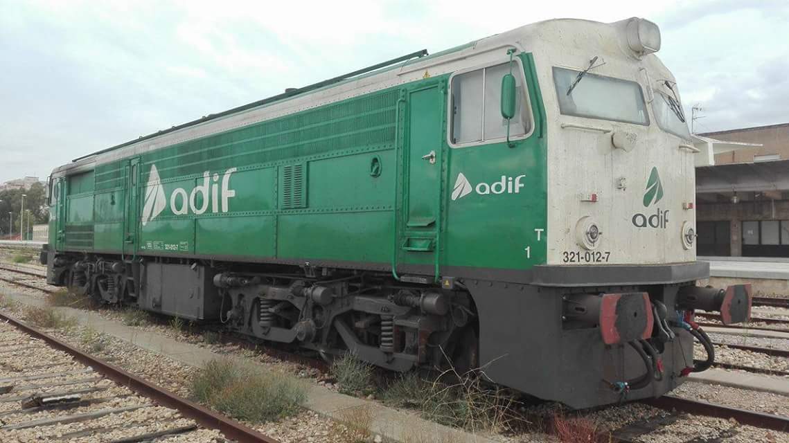

La incombustible ALCO 321-012-7 aguarda en una de las vías de la Estación de Cáceres a prestar algún servicio. Octubre 2016.
Foto: H. Sequeira.

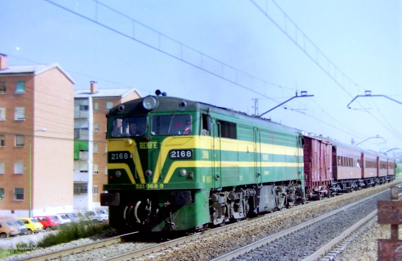

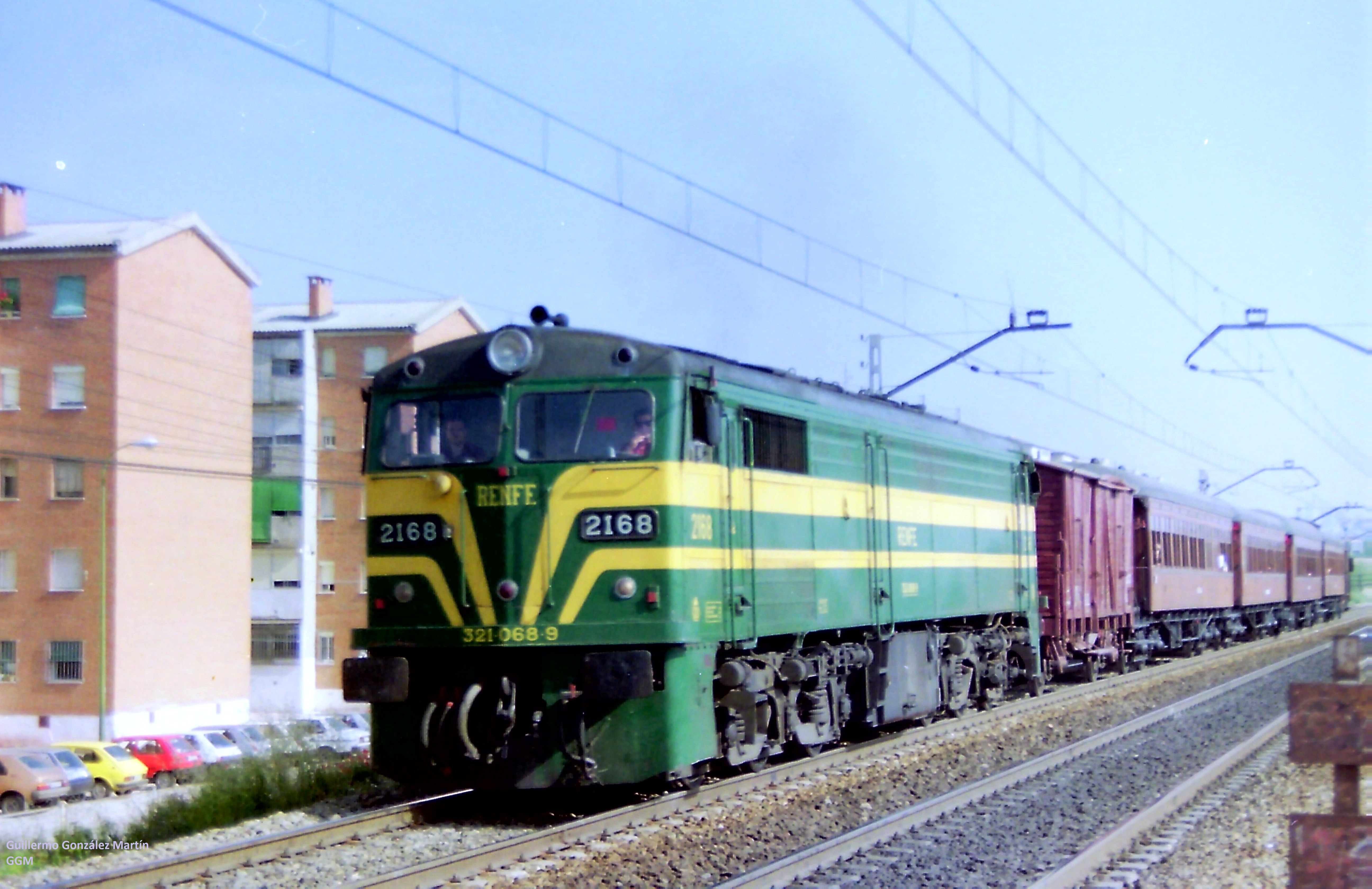

Villaverde Bajo 16 de mayo 1992, Tren de la fresa.
Excelente aspecto el que presentaba la 2168 traccionando el Tren de la Fresa, a pesar de que por estas fechas ya había comenzado el declive de esta magistral serie. Con la 2180 tambien arrumbada y sin esperanzas de poder verla de nuevo en funcionamiento, hemos perdido un gran aliciente en la afición difícil de recuperar.
Saludos alcófilos.

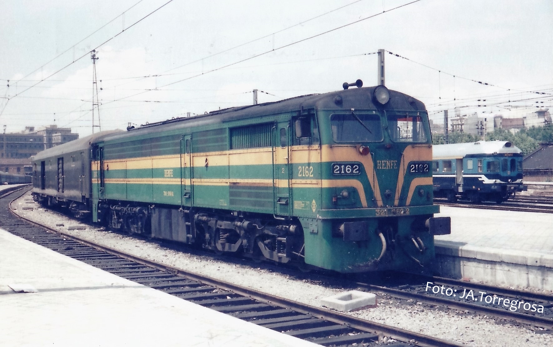

ALCO 2162 realizando servicio de lanzadera entre la estación de ATOCHA y el depósito de CERRO NEGRO. 31-Mayo-1981. Foto: JA.Torregrosa.

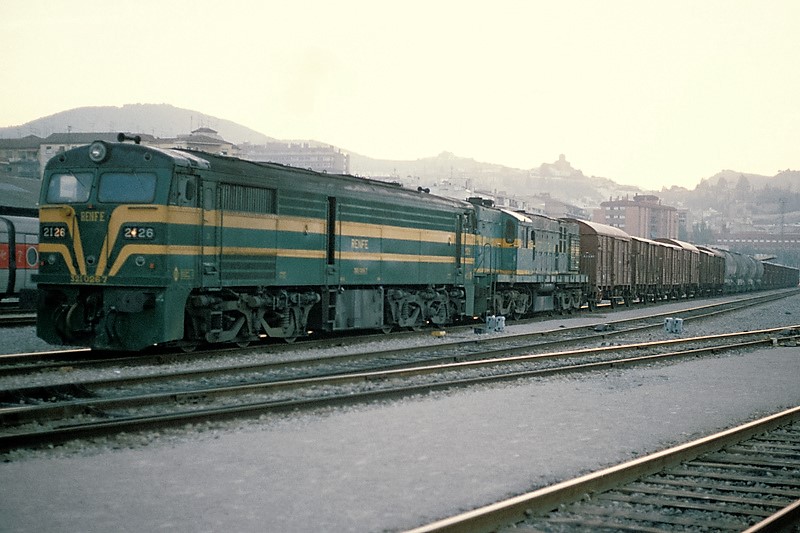

Por un terreno hoy yermo y sin vías, hace 27 años podíamos disfrutar en GRANADA de este bello espectáculo. Las ALCO 1300/2100 eran las reinas indiscutibles de la tracción diésel en las líneas de LINARES BAEZA y BOBADILLA hasta la llegada masiva de las GM 319/200 y 300 que las sustituyeron prácticamente en todos sus cometidos.
En esta fantástica toma de finales de los 80 podemos apreciar una DT con la 2126 y la 1326 remolcando un tren mixto de mercancías con destino a BOBADILLA.
GRANADA 22-09-1989. Foto: Ter P. Hautz

Registrado: 07 Ene 2016 12:22
Unas preguntas que me ha venido a lo mente.
¿Estas dos locomotoras podrían ir en mando múltiple?
¿Y si es así todas las ALCo se pueden mezcla en mando múltiple?
Gracias por vuestras respuestas.
Nota 23 Oct 2016 16:40
Mensajes: 1348
Ubicación: Zaragoza (Casetas)
Registrado: 01 Feb 2009 09:46
No , esta dos locomotoras no pueden ir en mando multiple, por lo tanto las dobles tracciones se daban según reglamento, lo que si se podía conectar era la manga del freno obviamente y la manga de calefacción de las dos locomotoras

Por contra, el material GM si que permitía la conexión en mando múltiple de unidades de distinta series, por ejemplo, una 319 si que se podía conectar en MM con una 333.

Hola, buenas tardes.
Veamos si podemos aclarar algunas cosicas:
Las ALCo. poder, si podían ponerse en M/M, independientemente de la serie. Las conexiones de la manga y las ordenes que se transmiten a través de ellas no son incompatibles entre si.
Por ejemplo: la 2100 tiene un shuntado que entra de forma automática a 28 Km/h con los motores de tracción conectados en Serie. Esa orden se transmite a través de un terminal que en la 1300 está anulado, por lo que en esta locomotora no tiene efecto alguno.
En cambio, la transición de Serie a Serie-Paralelo si tiene conexión entre ambas locomotoras; ahora bien, sólo entrará en la 1300 si la palanca selectora está en el punto 3.
Para el uso del freno dinámico las conexiones y el funcionamiento en ambas locomotoras es exactamente igual.
Cuando trabajábamos en DT una "Gorda" y una "Flaca", según nos interesara a los maquinistas, conectábamos el M/M o no dependiendo del perfil de la vía, toneladas del tren y sentido de la marcha.
Por ejemplo: entre Granada y Bobadilla o viceversa era raro usarlo ya que se subía tanto como se bajaba pero si lo que había que hacer era bajar o Subir desde Almería si se usaba, mas que nada por comodidad.
Las mangas que se conectaban eran las de freno, en este caso sólo la de vacío (la 2100 era dual y la 1300 "convencional"). En caso de trenes de viajeros también se podía conectar la manga de calefacción de vapor.
En cuanto a las 1800 y 1600, vehículos e los que no estoy autorizado, no puedo afirmar pero conociendo los niveles de estandarización americanos 3/4 de lo mismo.
Respecto a las 319 y 333, algo mas de cuidado, el desarrollo de la 333 no es americano, es sueco, y puede que no sea 100% compatible.
Tampoco lo son todas las 269, las diferentes subseries tienen sus diferencias, y son importantes.
Saludicos.
José José Manuel.
Saludicos.
José José Manuel.
Excelente aclaración frospel, nos ayuda a disipar muchas dudas que teníamos contraídas. Saludos alcófilos.

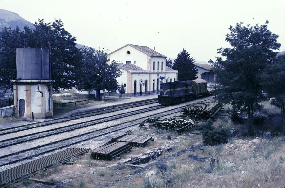

ALCO 1300 en la estación de LOJA. Años 70. Sin datos de autor.
