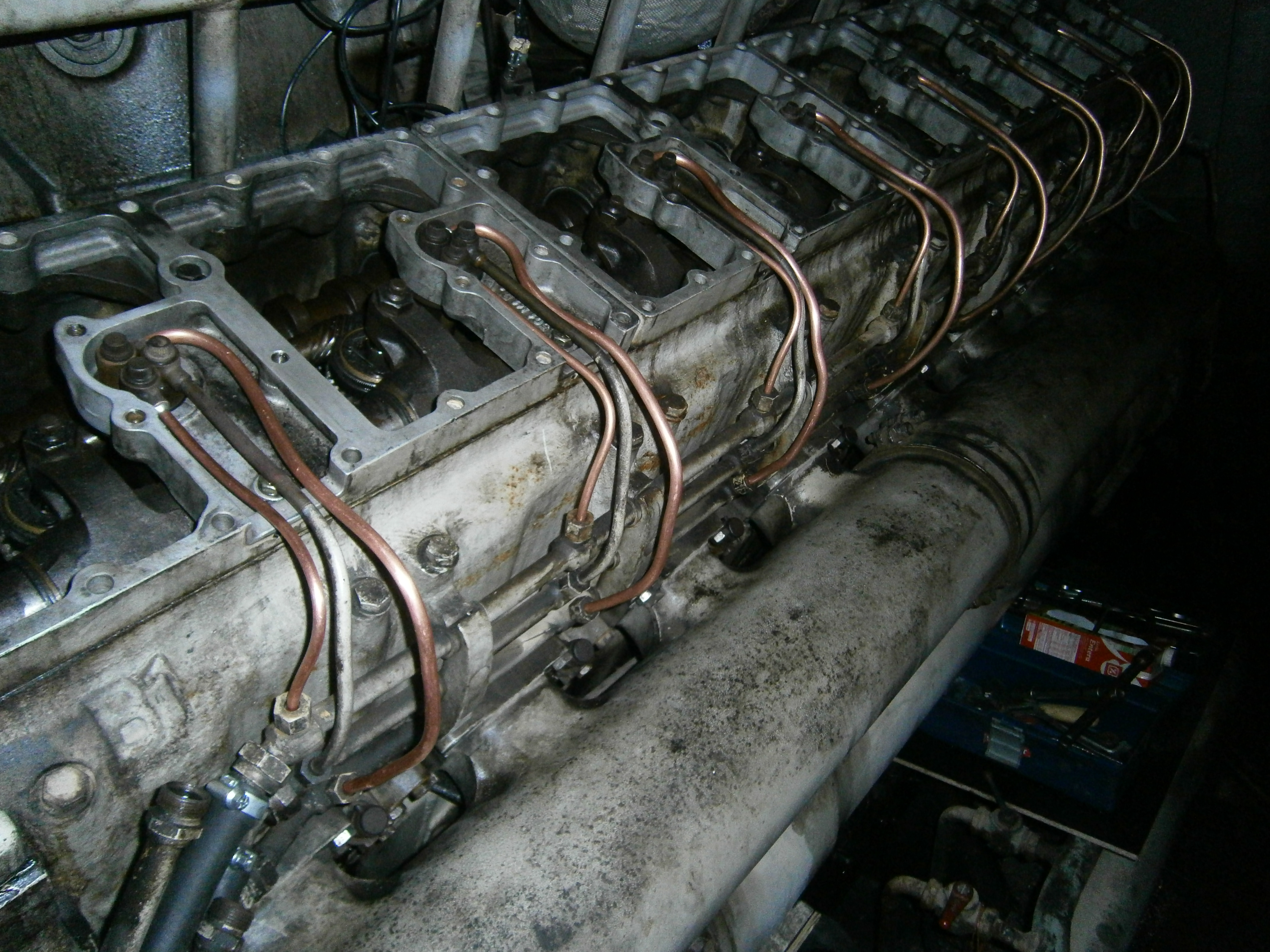

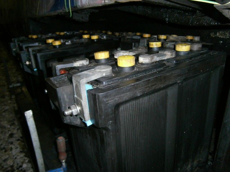

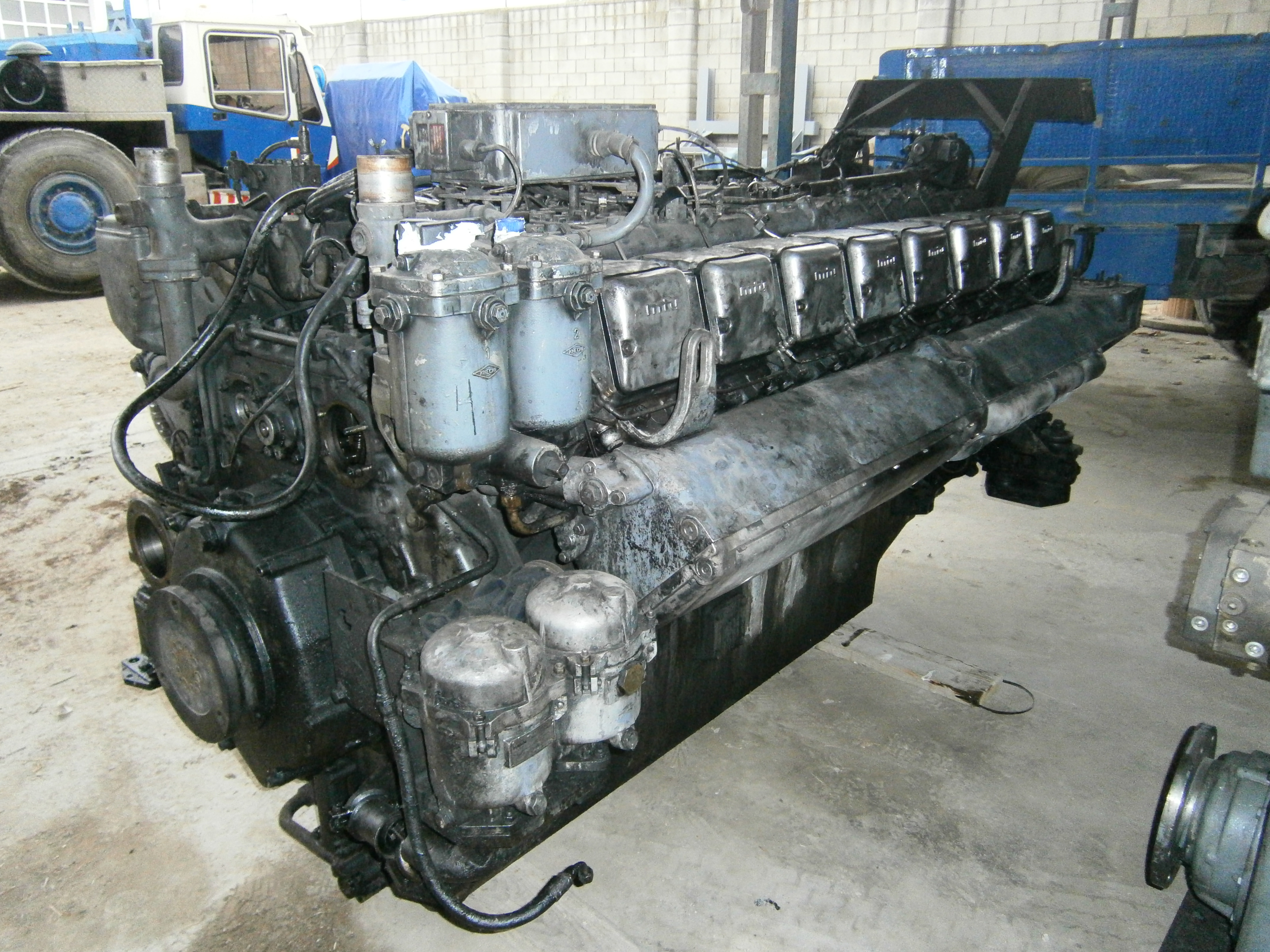

hola amigos de la 4000

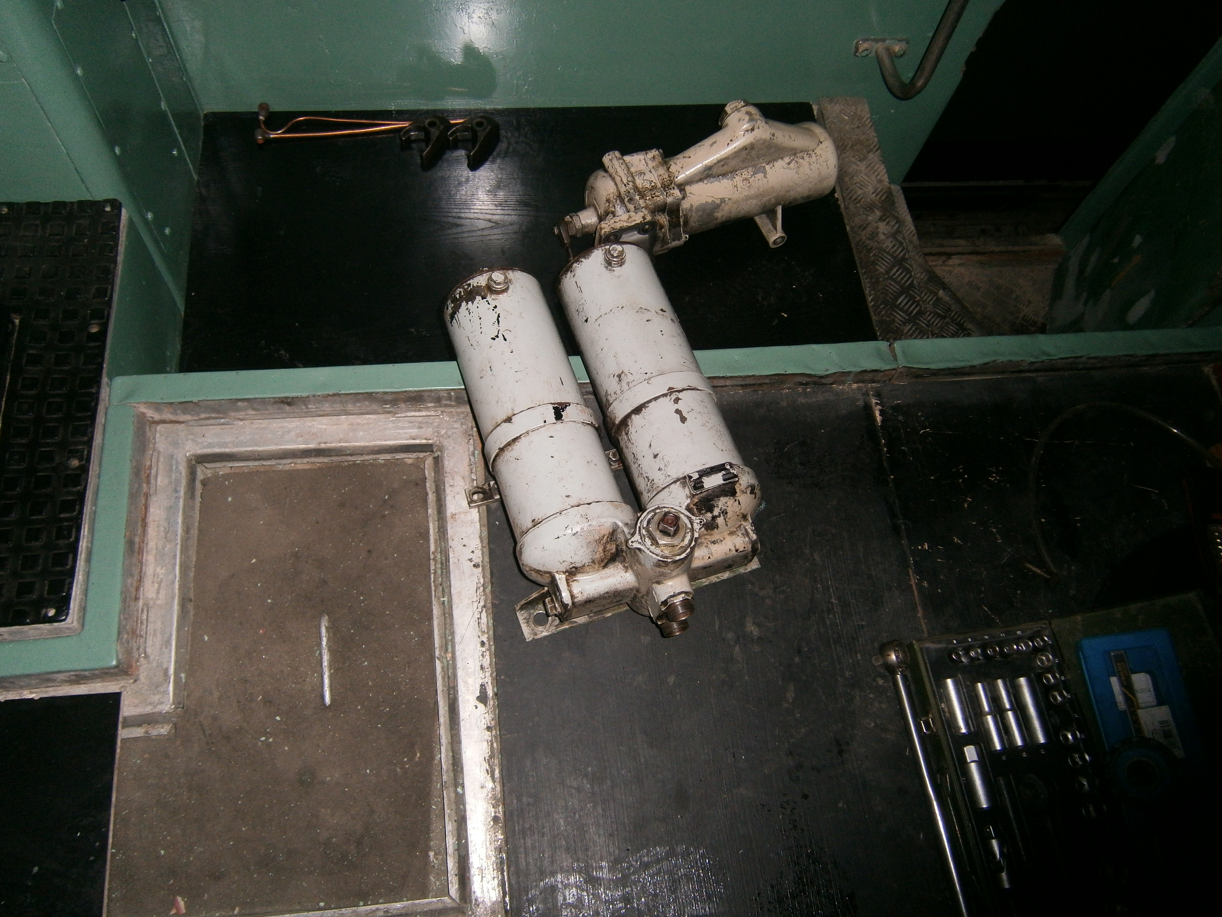

despues de unos meses intensos y emocionantes , hemos concluido y limpiado el circuito de gasoil del motor 1 de la 4026.
A falta de unos repuestos en la admision y refrigeracion, que estan terminando y soldando, dicho motor esta dispuesto para un volteo y posterior arranque tras mas de 20 años de inactividad, espero que el resultado sea el deseado. Para este fin se lleva mas de 2 años trabajando.
Ahora estamos empezando a recargar las baterias y despues de cambiar los mas de 300 L de aceite, hacer ese arranque tan deseado entre los aficionados y como minimo poder conservar esa mecanica activa, hasta la conclusion del resto de componentes

unas fotos de los elementos reparados y limpiados

Pues muchísimas felicidades por el trabajo. Se necesita una buena dosis de determinación, conocimientos y espíritu de equipo para afrontar tal empresa, sabiendo la fama de complicadas que tenían estas fantásticas locomotoras, cosa que no es más que una leyenda urbana. Aqui os subo una foto de 1976 en Móra donde podemos ver el tipo de composición que nunca deberían de haber remolcado.

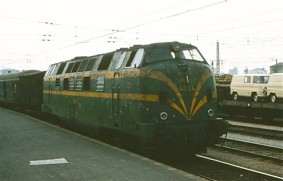

Como bien dice el titulo de este formidable hilo, lástima de locomotora que no se supo o más bien no se quiso aprovechar, asignandole tareas para las que no estaban encomendadas, "tipical spanish".
Otra de las cosas que más me han llamado la atención en esta serie de locomotoras es el evidente estado de dejadez que presentaban ya en los años 70, no hay más que ver el aspecto que presentaba la 4024 en esta foto realizada en MIRANDA de EBRO por George of Dufton en 1974 con tan solo 7 añitos de "vida" (B & W 1967).
4024 en MIRANDA de EBRO. 24-4-1974. Autor: GEORGE OF DUFTON.

Pronto oiremos ese motor...
Podrá moverse la máquina x sus propios medios con este motor?
"lamas"]hola amigos de la 4000
Ahora estamos empezando a recargar las baterias y despues de cambiar los mas de 300 L de aceite, hacer ese arranque tan deseado entre los aficionados y como minimo poder conservar esa mecanica activa, hasta la conclusion del resto de componentes[/quote]

Lamas: ¿ en que situacion se encuentra el otro conjunto Motor - Transmision? ¿ la transmision acoplada al motor que habeis saneado esta completa y con posibilidades de volver a la vida? Enhorabuena por el trabajo.

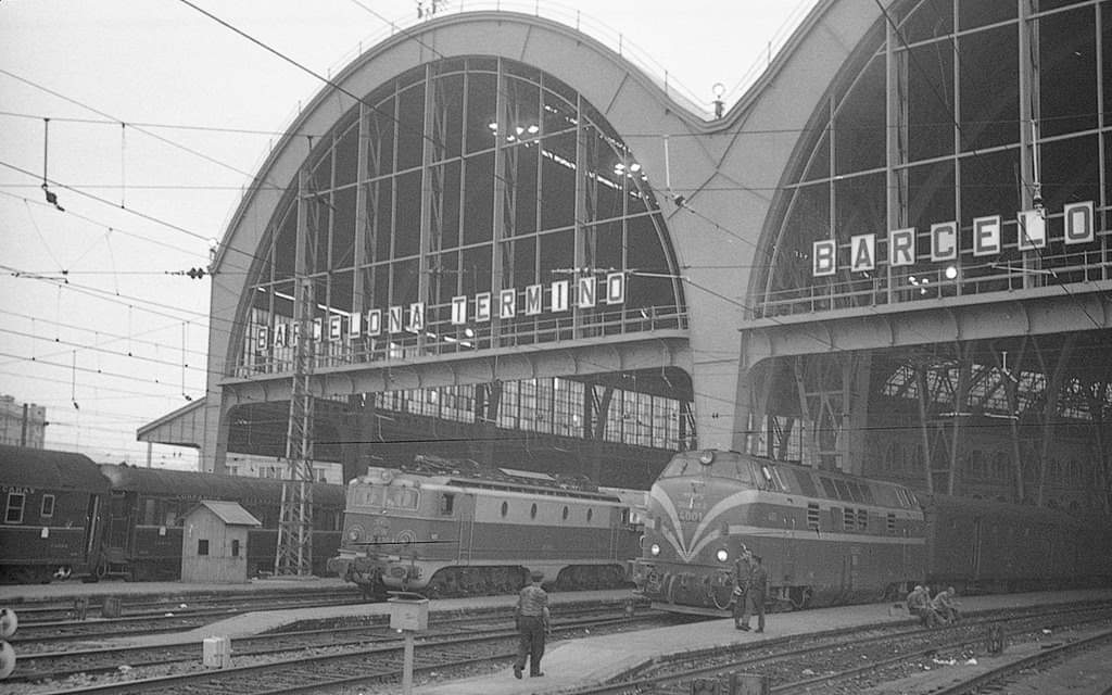

Lauria, qué envida me da esa experiencia tuya de ver a las 4.000s esforzándose por salir de Barcelona Término con esos largos Rápidos y Expresos... Debía ser todo un espectáculo escuchar esos dos motores de 16 cilindros cada uno (32 cilindros en total!!!) rugiendo a toda potencia para ganar velocidad. Lo más parecido que yo he vivido era con las pruebas de las 354 entre mi pueblo (La Roda de Albacete) y la vecina localidad de Minaya hacia el año 1991. Era una pasada ver la negra nube de humo salir del escape de la máquina cuando empezaba a ganar velocidad más y más rápido, hasta llegar a sobrepasar los 200 km/h -el maquinista me comentó en más de una ocasión que había alcanzado los 250 km/h-... Pero claro, la 4.000 es más mole. Tú que has conocido estas dos maravillas en activo, ¿sonaban parecidos los motores de la 340 a los de la 354, o había diferencias? Supongo que la 340 sería más ruidosa, tal y como ocurría con las 352 y 353...
Por cierto, ¿es tuya esta maravillosa foto que encontré hace ya bastante tiempo?
Autor: joanbc

Esta foto aunque algo tengo que ver en ella, no es mía. Su autor no es otro que nuestro compañero en el foro Joanbc. Está tomada en 1974 y corresponde a una de las salidas que he descrito en mi post anterior, por lo que, además, es casi seguro de que me hallaba presente en el momento de tomarse. En relación al tema del ruído, esto es algo muy relativo, a mi personalmente me parecían menos estridentes las 4000, aunque mi sentido del oído nunca ha sido perfecto.

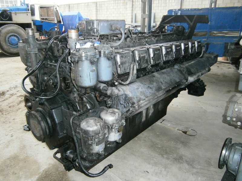

Excelente noticia !!!
Enhorabuena por el currazo que os estáis pegando ... ;)

contestando por orden, a busdongo
si que pueden ir solo con un motor, de hecho en caso de emergencia asi volvian muchas veces a la base, pero lo suyo es tener siempre los 2 operativos, y al concluir este proyecto es lo que queremos.
contestando a otzaurte
la transmision 1 y 2 estan bien mecanicamente y de cableado, solo falta cambiarles los 410 L de aceite.
El motor 2, paginas atras lo explico, necesita de un levante y cambio de juntas de culata
contestando a gm333
corregirme si me equivoco, pero creo que la 340 es la menos ruidosa de la gama maybach a nivel mundial, por el gran silencioso que tienen

gran foto en barna, la diferencia de altura con la 276 me parece una pasada, como impone
en mi seguimiento de motores maybach por america, reino unido, v200, etc , ninguna lleva silencioso en el escape.
ademas las talgas tienen 4 motores
la 354 tiene 2 motores MTU, con silencioso en el escape

Lamas esto es una cuestión de percepción óptica al estar mas cerca la Alemana que la francesa, y que al estar mas adelantada con el peralte de la via mas en curva todavía parezca mas grande. pero la realidad es que la Francesa con pantos bajados tenia 4260mm de altura y la alemana 4268, una insignificante diferencia, en anchura la alemana superaba a la francesa en 3 cm.

En efecto y, tal como dice Lauria 1226, soy el autor de la foto. Intentaré averiguar cuál era el tren que iba a traccionar y a ello me ayudará la presencia, a su lado, de un talgo con su 7600 "talguizada".
En aquella época, y por mi experiencia de haber viajado varias veces en él, el expreso Barcelona Término (actualmente EdF.) - Bilbao y su inverso era remolcado entre Bcn. y Miranda de Ebro por estas locomotoras, con cambio de maquinistas en Zaragoza. De la tracción a/desde Miranda a Bilbao se ocupaba una japonesa bitensión, o bien una DT de veteranas locs. de 1500 v., según gráfico y disponibilidad.
Hablando de sonoridad, recuerdo perfectamente que las 2000/3000T eran mucho más ruidosas, ignorando en este momento el motivo de ello (¿silenciadores, aislamiento...?)
Por cierto, te agradecería me citaras como autor de la foto que has colgado.
