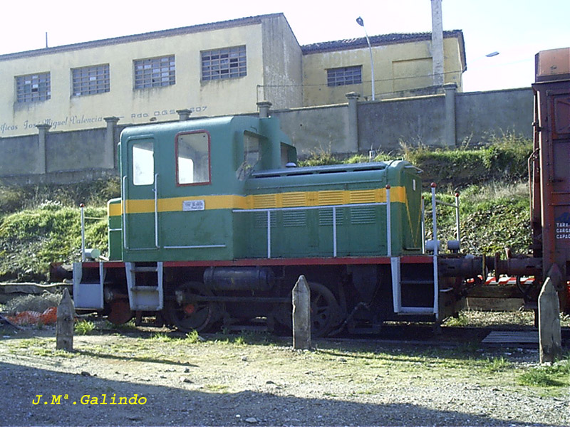

Le puedes responder mas o menos esto, cuando salieron los primeros tractores térmicos (años 30 + o -), la mayoría de maquinas que hacían las maniobras eran de 3 ejes acoplados y por similitud así se hicieron, además al principio, en la mayoría de ellos el motor de tracción no actuaba directamente sobre los ejes del tractor sinó que lo hacia con una biela auxiliar sobre el eje extremo o entre dos de los centrales, y para poder hacer que todos los ejes dieran tracción se unieron por bielas, pero esto no es exclusivo de los tractores de maniobras, las primeras locomotoras eléctricas para simplificar también utilizaban este sistema.
Te envio una foto de un tractor tipo Me-Me que trabajó en la wolskvagen de Pamplona por la parte trasera se ve el motor ciego con una biela conectada al eje trasero y el eje delantero recibe la fuerza a través de la biela principal.

Como bien dicen los compañeros, es por transmision a todos los ejes. los 10300 y 10400 disponen solo de dos motores de traccion que actuan sobre el segundo y tercer eje. Las bielas son motrices para el primer eje. En el caso de los 10100, 10200 y 10500 que eran diseños mas sencillos, el transmisor hidraulico estaba situado en un vano sin eje y mediante biela impulsaba todos los ejes motrices.
Luego ya vinieron los tractores de bogies e incluso la DH-600 tipo C pero sin bielas.
