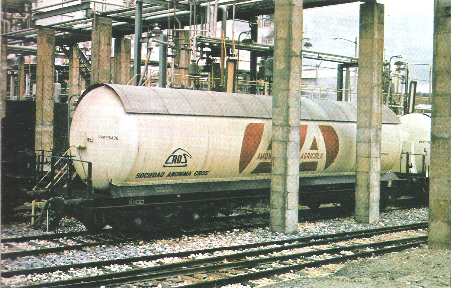

Y sobre esta que publiqué yo mismo: cisterna propiedad de S.A.Cros con rotulación de Amoníaco Agrícola. La imagen esta fechada a 1976 ¿Alguien sabe a que serie de vagones pertenece? ¿Hasta que año prestaron servicio?
Cisterna PRR-16476 Amoníaco Agrícola de S.A.Cros

De la primera no puedo dar datos porque no leo bien la matrícula ¿Se podrá ampliar esa parte de la foto?
La segunda pertenecía a una serie de dos unidades PRRfhv 16.476 y 477, dadas de alta el 16 de noviembre de 1966, de 34.000 de tara y 85.000 de capacidad, velocidades tipo 100-100, matriculadas por la S.A. Cros. Números UIC UAHS 2671 0072407-4 y UAHS 2671 0072408-2. A mediados de los 80 al menos seguían de alta, propiedad de Cros, empresa que como se sabe tenían más vagones matriculados en la Red.

Gracias por los datos Javier. De la primera, la ampliación no da mucha más información. Por acotar un poco, quizá 1644X, pero no puedo asegurarlo.
Sobre las segundas, es buenísima información. El UIC ya cambiado sería demasiado complicado de localizar en mi opinión. Pero con esto ya tenemos de sobra.

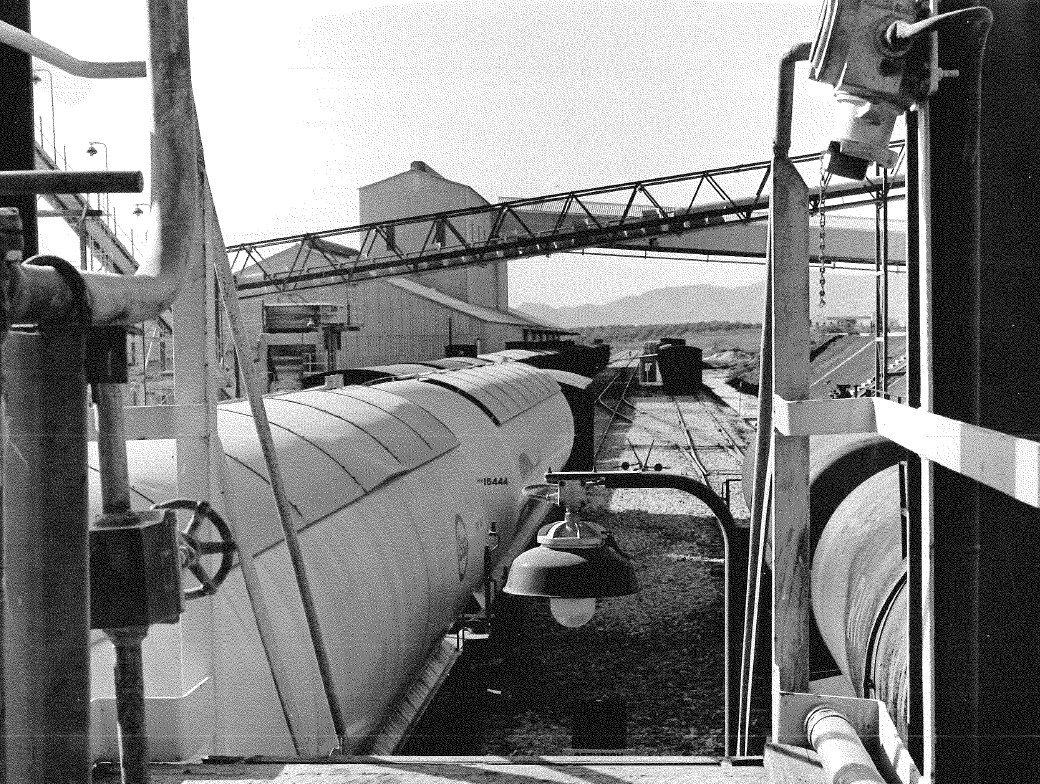

Bueno, con lo que dices, creo que ya las he localizado.
Se trata de tres vagones, los PRRfhv 16.443 a 445, de 1966, matriculados en ESSO AMONIACO ESPAÑOL S.A. Esto coincide con las atinadas teorías sobre su origen ESSO de http://forotrenes.com/foro/viewtopic.php?p=81439#p81439, donde se aprecia su decorión original. Tenían una tara 33.000 kg y capacidad de 94.000 con carga máxima de 47.000. Números UIC UAHS 2671 0072374-6 y UAHS 2671 0072376-1. En 1975 ya estaban matriculados en la S.A. Cros, donde seguían hasta donde les he seguido la pista en 1983.

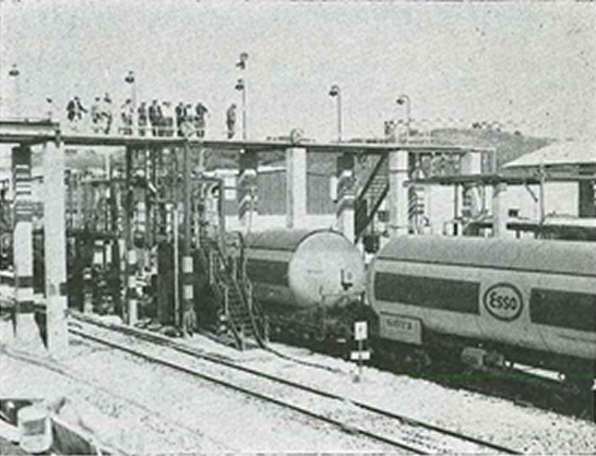

Subo dos fotos más.
La primera es de la 16444 junto a otra similar con la decoración original que vimos mejor en el otro post.
La segunda es de junio de 1970 y se ven las cisternas con decoración ESSO.
Espero les gusten.

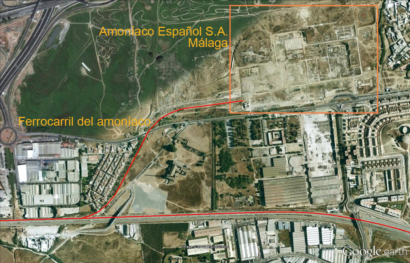

Imagen de la zona donde se encontraba la planta de Amoníacos Españoles SA en Málaga y su ramal ferroviario.
Francisco

Interesantísimo Francisco, un poco de arqueología industrial que viene muy bien. Desconozco por completo el lugar, pero ¿era tambien parte de S.A. Cros despues de ser de Amoníaco Español S.A.? ¿o tenían plantas independientes? Menudo tráfico de cisternas que tendría Málaga.

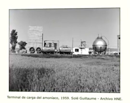

La cuestión es que he dado con una foto de bastante mala calidad en donde se aprecian dos cisternas de 2 ejes cada una, con una gran boca de carga superior, en el cargadero de amoníaco de la planta industrial de Hidro Nitro Española en la ciudad de Monzón.
Muy poco se puede apreciar de dichas cisternas, pero son totalmente desconocidas para mi.
Quizás alguien pueda aportar algo más de información o recuerde haber visto estas cisternas por otro lado.
