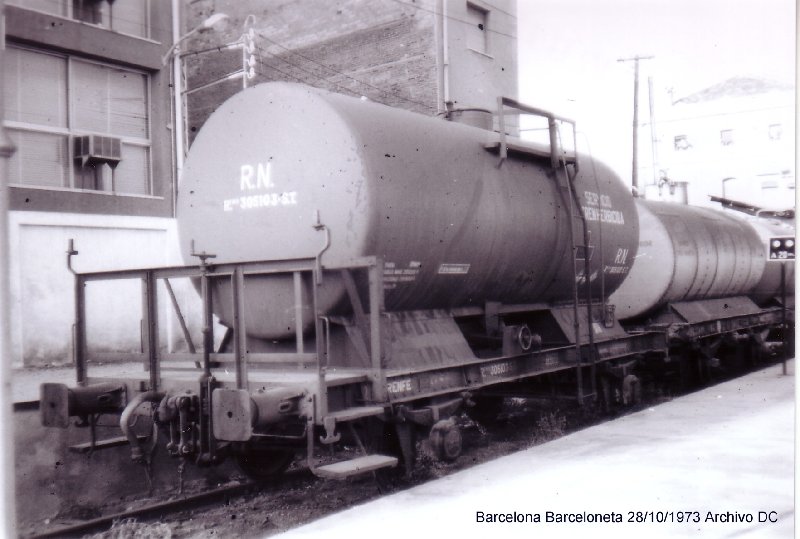

fant escribió:
Cisterna.
Rfhv 305.103.
Desguazada en Almendralejo en 1990. Tuvo las dos coloraciones, la gris y la oxido.
Esa cisterna pertecene a las que detallo en viewtopic.php?p=157432#p157432 concretamente a los lotes siguientes (señalo la numeración inicial y la que se les dio luego para evitar las confusiones que indico en ese mensaje):
Numeración actual: RRfh 250.001-ST / Numeración a dar: Rfh 305.001-ST
a
Numeración actual: RRfh 250.004-ST / Numeración a dar: Rfh 305.004-ST
Numeración actual: Rfh 250.005-ST / Numeración a dar: Rfh 305.101-ST
a
Numeración actual: Rfh 250.008-ST / Numeración a dar: Rfh 305.104-ST
En concreto, las cuatro primeras figuran en los inventarios como "De 4 ejes- Prodecencia alemana" y las otras cuatro como "De procedencia alemana". Todas ellas figuran como construidas por Beasain en 1947, pero obviamente se ha de tratar de la empresa que la reformó o adaptó en esa fecha.
De las de bogies Rfh 305.001-ST a Rfh 305.004-ST, tenían taras de 18.300, 18.620, 19.100 y 19, 600 Kg, Carga Máxima de 45.000 kg y un volumen de 60 m3. Tipo de eje y caja, 13, Tracción de tipo alemán, de eje a eje de los bogies 6.600 mm, longitud de tope a tope de 12.360, y bastidor de 11.000 de largo y 1.940 de ancho. Las dos primeras figuran en 1947 como "sin bastidor.
Las de dos ejes Rfh 305.101-ST a Rfh 305.104-ST, tenían taras de 12.300, 12.400, 12.250 y 11.900 Kg, con una Carga Máxima de 20.000. Tipo de eje y caja 20 - RN, tracción y choque unificada, 4.500 mm de batalla, 8.700 mm de tope a tope, bastidor de 7.500 de largo por 2.154 de ancho.
Estaría bien tener alguna foto de alguna de ellas. Buscaremos a ver.

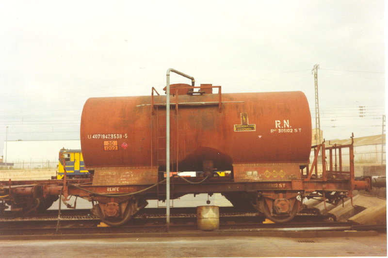

R-305103
DiscoCerrado escribió:
A10
download/file.php?id=16722&t=1
Un poco mas abajo tambien está esta otra de piotr250
R-305102
piotr250 escribió:
En la terminal de contenedores de Silla en el 95. Seguramente utilizada como depósito fijo de gasóleo.
download/file.php?id=16751&t=1
No se como hacer para que se vean las fotos directamente...

Mensajes: 1833
Registrado: 18 Dic 2009 17:47
Muy buena foto, desde luego. Se aprecia que las diferencias básicas con el modelo alemán original son los topes unificados y las cajas de grasa tipo RN.

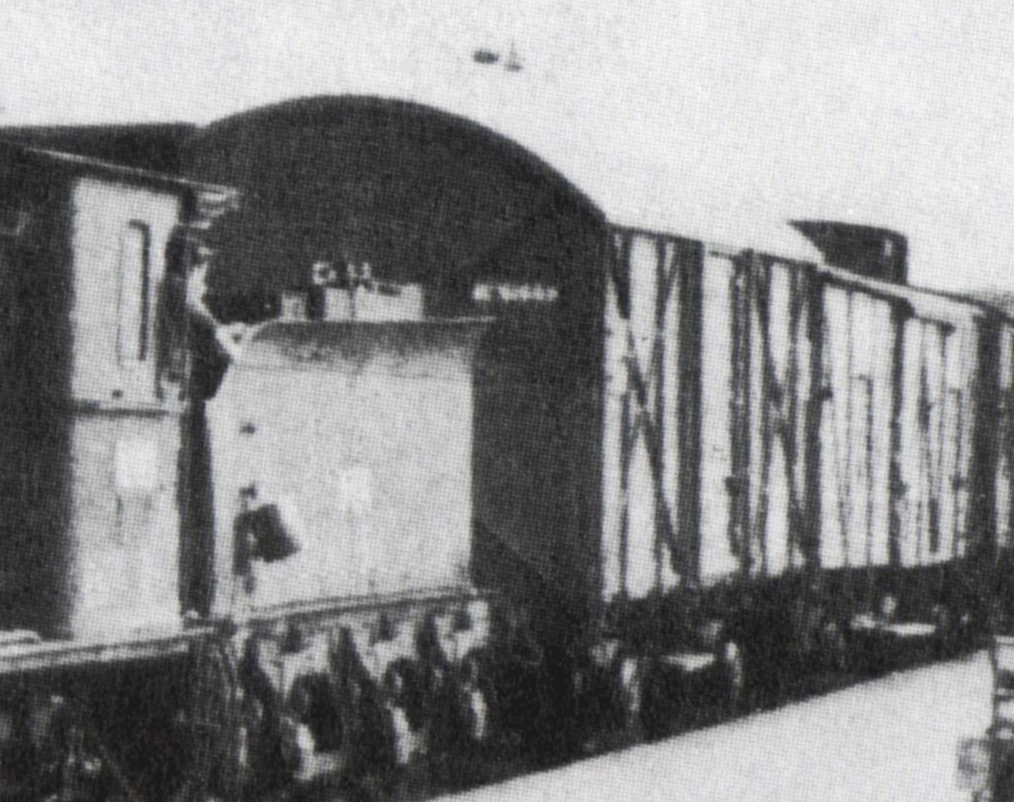

Mensajes: 1896
Registrado: 25 Jul 2008 20:32
Yo tenía escuchado que también circularon unos vagones cerrados prusianos. Me parece que no eran de Transfesa sino de Renfe.
Hay una foto pequeñísima en un Vía Libre que se lo ve en Príncipe Pío, con ese testero tan característico que recuerda mucho a la curvatura de los vagones cuba pero todavía más acentuada.
Francisco
Mensajes: 1896
Entonces no me aclaro. Este vagón de ejes tipo J de dónde proviene???
Este es el mismo que aparece en la foto junto a un Transfesa?
Este vagón es el que numeran dentro de la serie 200.000 los primeros 4?
Francisco

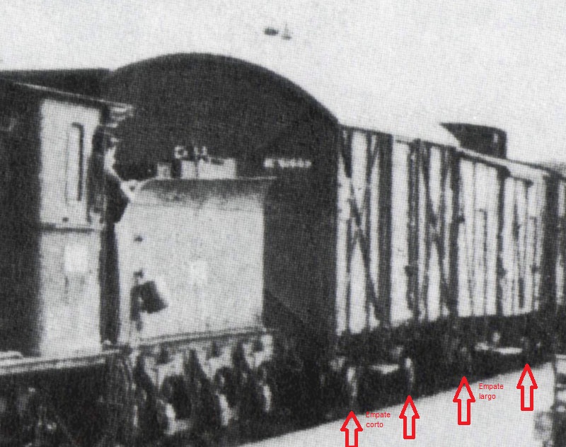

Mensajes: 1833
Francisco
La verdad es que es muy difícil decir nada del vagón de esta foto por su baja calidad. Pudiera ser un corto o largo de algún tipo, pero no hay forma de saberlo. Lo que si parece, sólo parece porque ya digo que es difícil de ver, pero parece que sólo tiene cinco dígitos en el número, lo que nos conduciría a un vagón preunificado.
En cualquier caso, viendo las diagonales de la caja no parece que sea el mismo de la otra foto junto al Transfesa.
Saludos:
Javier.-
Mensajes: 736
Registrado: 18 Ago 2010 00:04
Saludos:
Javier.-
Vamos a ver si arrojo algo de luz a este vagón: viendo bien la foto, aunque sea de tan mala calidad, se puede ver que el 2º vagón es un J.300mil, y comparando los empates de uno y otro puedo asegurar que el vagón en cuestión es de empate corto (adjunto la foto, en la que he señalado con flechas las cajas de rodamientos para mejor comprensión), y efectivamente parece que su numeral ostenta tán sólo 5 dígitos, por lo que se podría asegurar que es un pre-unificado, y de un tipo realmente muy curioso....
Creo que se aprecia bien la diferencia d empates...
Diferencia empates.jpg (150.37 KiB) Visto 14864 veces
