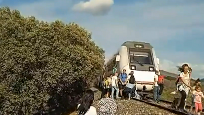

Abro este hilo para compartir información e impresiones sobre los reiterados, persistentes y sistemáticos episodios de incendios y averías en los automotores de las series 598 y 599 de Renfe fabricados por CAF que prestan servicio en Extremadura y sus posibles causas.
Ante la reiteración de los incendios y averías mi impresión es una probable falta de calidad de origen del material rodante, frente a otras alternativas que tenía Renfe de la competencia como Talgo.
