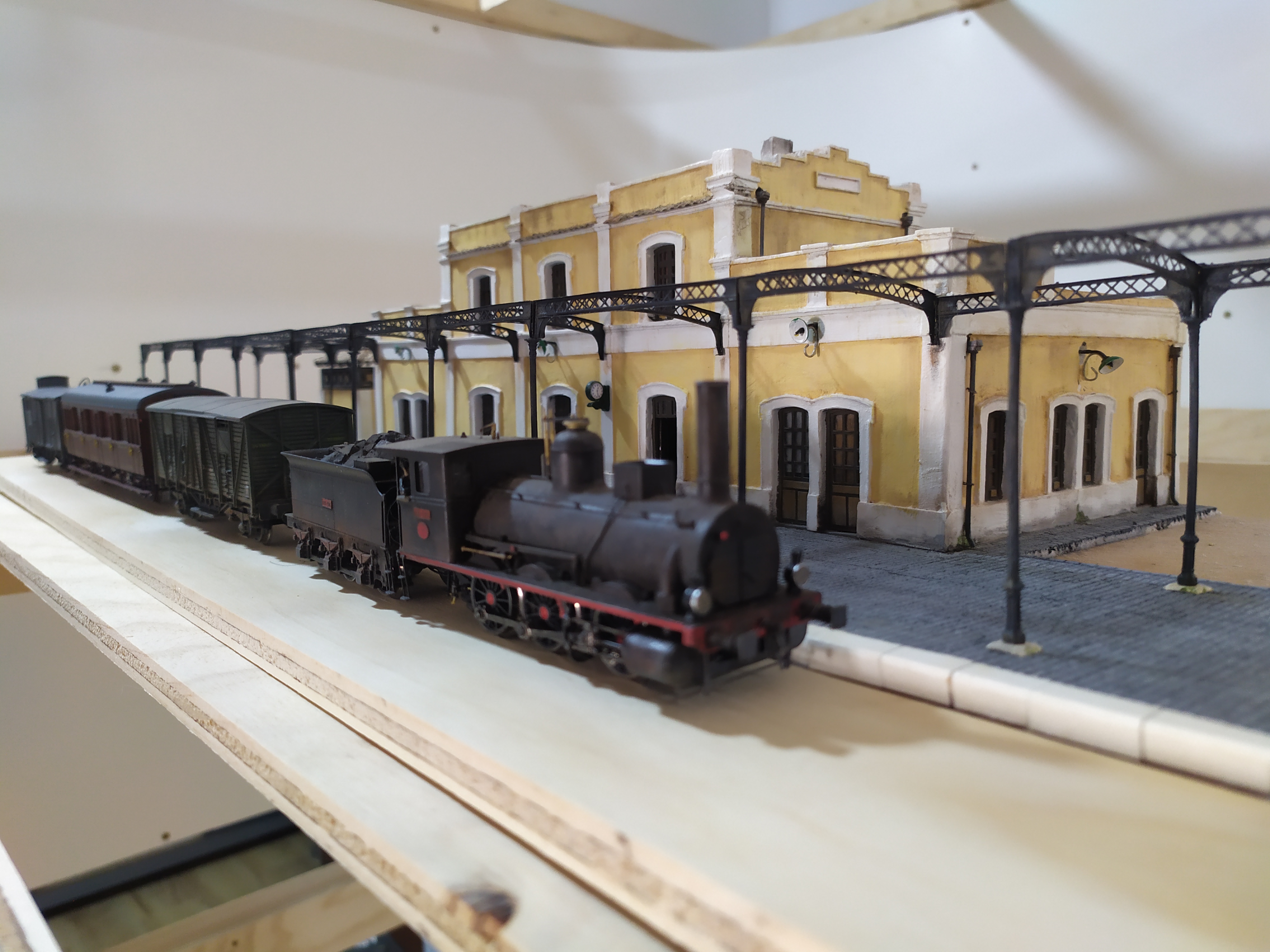

Yo lo que hago es ensamblar primero todo el edificio, colocar todos sus detalles, chimeneas, canalones, bajantes, postes de toma de luz, cableado etc... ( Hay muchos de estos detalles que pinto antes de colocarlos). Posteriormente enmasillo todas las uniones para que realmente parezca un edificio y una vez ya pintado y seco procedo a envejecerlo, yo utilizo diferentes técnicas desde aguadas, pincel seco, pigmentos en polvo. También intento imitar hojas secas en los tejados, hierbas, gatos, pájaros...
En fin! Un gran trabajo pero con una gran recompensa.

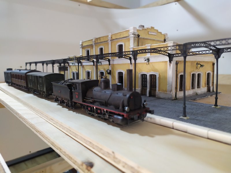

Hola Francisco.
Yo todavía no tengo aerógrafo.
En la fotografía puedes ver la locomotora y el edificio de la estación envejecidos y sin necesidad del aerógrafo. Ojo! Eso no quita que algún día me compre uno ya que se pueden hacer con ellos maravillas también.
Un saludo y feliz año nuevo.
