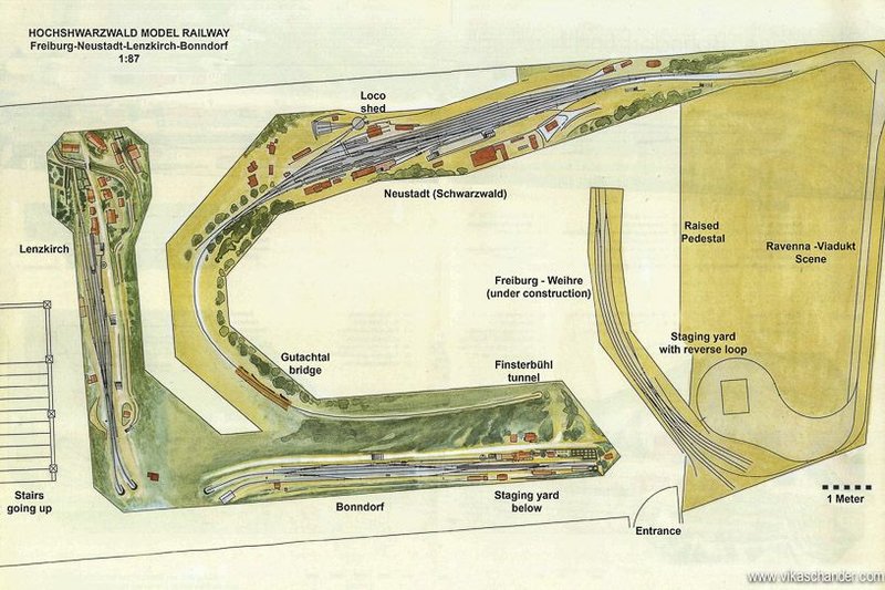

Hablando de Hochschwarzwald, este es el plano:

Hochschwarzwald es mi maqueta de referencia. Esa estación término intermedia (Lenzkirch) y sus maniobras para ir o venir a la término en sentido estricto (Bonndorf) me parece una pasada en jugabilidad. Y así era en realidad la línea en su día. Una pasada!!
Bonndorf y su concepto playa de vías y a continuación la estación término en si con su edificio de viajeros, almacenes, embarcadero,... me parece genial y muy poco visto. Cuando tienes poca profundidad pero cierta longitud para construir la estación creo que es una solución muy interesante. Algo así he realizado en mi maqueta pero con tres vías en vez de con cinco.
Magnifico y didáctico hilo. Esperando que te pongas manos a la obra para ver los avances y seguir aprendiendo con ellos.

Amén a lo que has dicho sobre el concepto de esa maqueta sten Claro que es una 19 por 8 metros. Creo que tiene 65 metros cuadrados útiles. Joseph bradtl, el constructor, para mi era bueno aunque algo aburrido en sus diseños. Muy alemán en sus concepciones...hasta que vi esta maqueta!! Ahora lo tengo puesto en un pedestal.

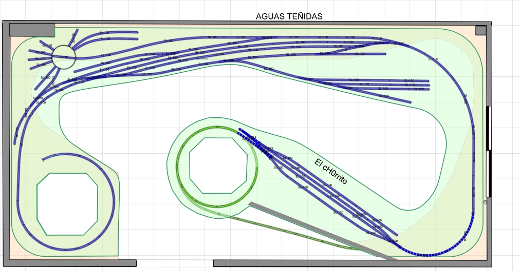

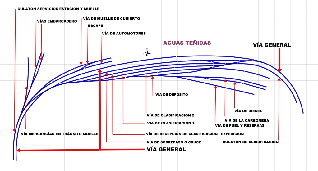

Podemos ver, en detalle, la utilización de las vías que pueden tener cada una de las estaciones que hemos representado.
Procuro que la longitud de cada una le permita cumplir la función que va a tener. El conjunto debe quedar equilibrado, armonioso y lo más ferroviario posible. Puede que alguna tenga una función múltiple. Esto es, a veces, inevitable ya que mi espacio es limitado e intento que las posibilidades sean las mayores.
Aguas Teñidas:
Es una estación en curva parabólica con un radio máximo de 6412mm y un mínimo de 2120 mm, con una distancia entre piquetes de 3415 mm en línea recta (medido en la vía general y la de cruce o sobrepaso).
Se articula en dos secciones:
1. de la vía general hacia la izquierda (tren en sentido descendente, o sea hacia estación fantasma) hay una zona de clasificación que conecta con una vía corta de acceso a depósito.
2. En el mismo sentido descendente, hacia la derecha existe la posibilidad de acceder al culatón (830mm) de las vías muertas de servicio de la estación (muelle de cubierto y automotores, 1300mm cada una) y el muelle fluvial. Esta zona se divide en la vía de mercancías en tránsito de la compañía de Vapores del Sur (690 mm) y las dos del embarcadero (370 mm cada una)
Este planteamiento puede generar un cuello de botella para una línea con una gama (coeficiente de utilización) alta, ya que los trenes que accedieran a esta estación desde la estación fantasma, tienen que prestar atención a las señales de protección de la misma en este lado porque un tren que esté en la vía de cruce puede haber iniciado maniobras hacia el culatón de servicio del muelle en cuyo caso ocupará un pequeño trozo de vía única que la composición que llega también debe de utilizar. Se puede proceder a la clasificación de trenes en aguas teñidas que también tengan, como destino intermedio antes de acabar un corto recorrido, el muelle o las vías muertas (mercancías) y lo mismo se puede aplicar a los automotores que rindan viaje en Aguas Teñidas y que deban ocupar su vía muerta al lado de la vía general a la espera del próximo servicio.
Las locomotoras que, arrastrando pequeñas composiciones, acaben en el muelle de cubierto pueden abandonarlos aquí usando la vía de escape. La contramarcha puede ser de uso frecuente en las maniobras del muelle y su vía de mercancías en tránsito.
El funcionamiento en la zona de clasificación no es demasiado complicado: los trenes descendentes harán agujas hasta la vía de recepción de la clasificación (2300 mm), aquí se partirá el tren donde sea conveniente y se dirigirá la composición resultante hacia el culatón de la clasificación (1430 mm), desde aquí, con las correspondientes maniobras, los vagones se clasificarán en las dos vías que existen para ello (1860 mm y 1200mm. Hay un segundo culatón (980mm) que puede servir de ayuda a la clasificación o como descarga de vagones de mercancía general…las cisternas tendrían que ir a la vía de fuel.
Esta dinámica es aplicable a los trenes ascendentes. La locomotora titular podría continuar con las maniobras en el culatón o puede desenganchar y ser relevada por una de maniobras que llevaría la composición, por cola o cabeza, dependiendo de lo que se decida con la titular.
Este fraccionamiento de composiciones requerirá de más o menos maniobras dependiendo de lo que llegue y lo que se quiera que salga.
La estación tiene una reserva donde se mantiene un número adecuado de locomotoras de vapor para tomar relevo o para descansar tras haber cubierto servicio. Existen dos aguadas rápidas en los extremos de la vía general, sin una gran cantidad de agua en sus depósitos ya que, en este aspecto y para los trenes ascendentes, la reposición abundante del líquido elemento se hará en el chorrito. También hay una carbonera y aguada en la zona de talleres, así como una vía dedicada preferentemente al mantenimiento de las Diesel, que no es mucho, ya que estas locomotoras no llevan mucho tiempo en la zona.
Hay una vía de uso múltiple como fuel (con bombas y cuarto de calderas), estacionamiento de locomotoras para servicio inmediato, e incluso algún furgón si fuera menester, así como una lampisetería y dormitorios del personal de tracción.

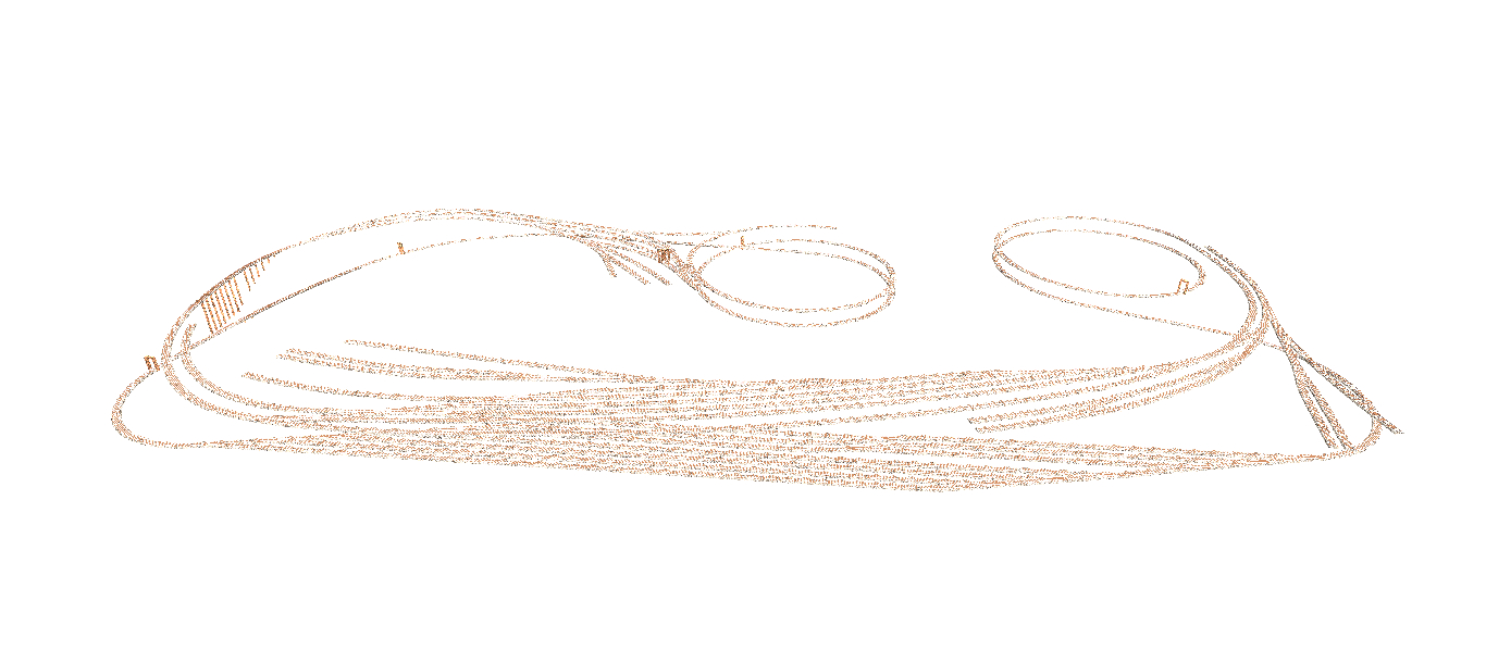

Y esta es la vista 3D de la maqueta con estos dos niveles de momento

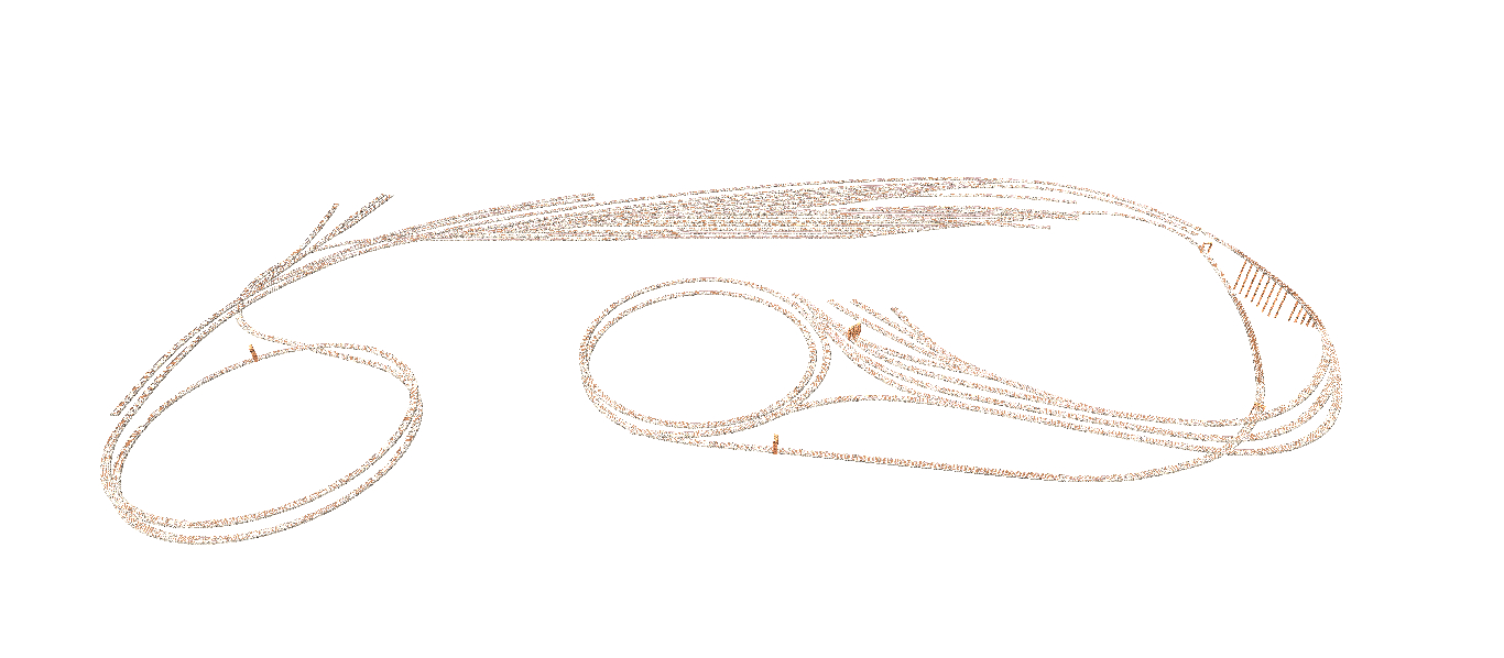

Tres bravos que destacaría de este plan de vías que me parecen fundamentales y que en la mayoría de maquetas se pasan por alto:
-Bravo 1: se sacrifica la generalmente idolatrada doble vía general por una vía única que, además de hacer más interesante y "complicar" la explotación, permite un trazado más vistoso y con radios generosos. Las vías dobles generales no debieran bajar nunca de 1200-1500 de radio para hacerlas mínimamente creíbles.
-Bravo 2: la vía única deja en una gran estación espacio para los culatones largos de maniobras, indispensables para maniobrar con vagones y coches sin invadir la vía general para trenes de paso o sin parada. Es una delicia ver esos dos culatones tan largos y tan reales, por otra parte. Curiosamente, con estos culatones se agiliza bastante la explotación y no se bloquea la circulación, a pesar de no existir la doble vía.
-Bravo 3: estación oculta no significa inaccesible.
