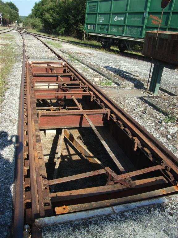

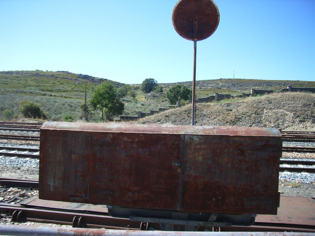

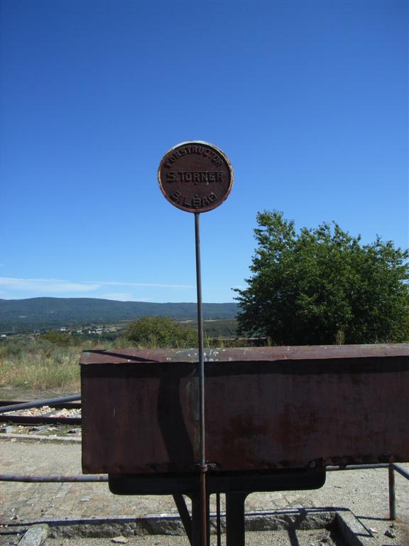

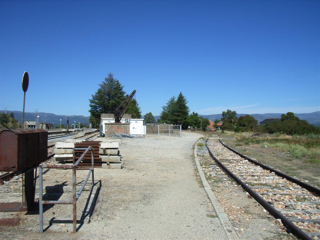

Justo si te das cuenta, en la foto que has subido, el brazo de la señal va por detrás del cajón, y si la "enderezas" a la altura del soporte verás que continúa en vertical hasta el suelo. El otro brazo es el que entra dentro del mecanismo de la báscula. Lamentablemente la foto que te comenté no la encuentro (tuve un problema y perdí muchas fotos). Te adjunto un pdf (mira mejor la segunda página que sale mas grande) en la que siguiendo la trayectoria del soporte des disco veras que no concide con el otro brazo. De todas formas con buscar en google verás más fotos de básculas y todas son así.
Dibujo1.pdf
(57.59 KiB) 287 veces

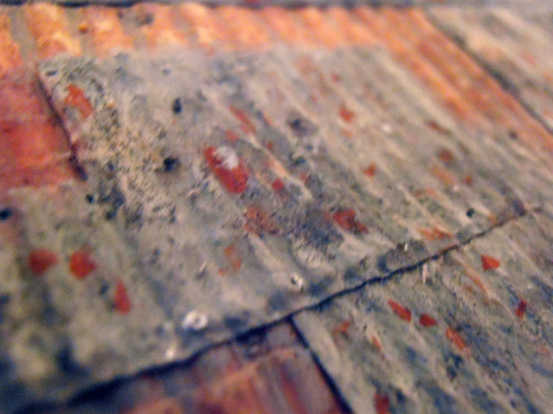

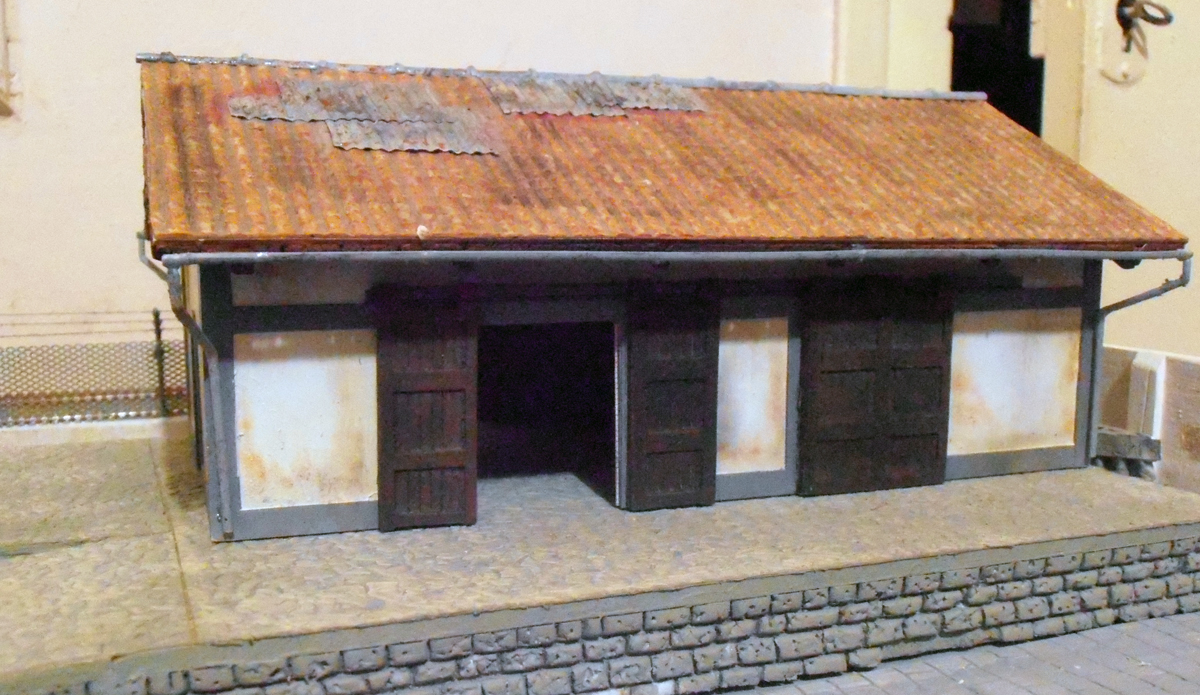

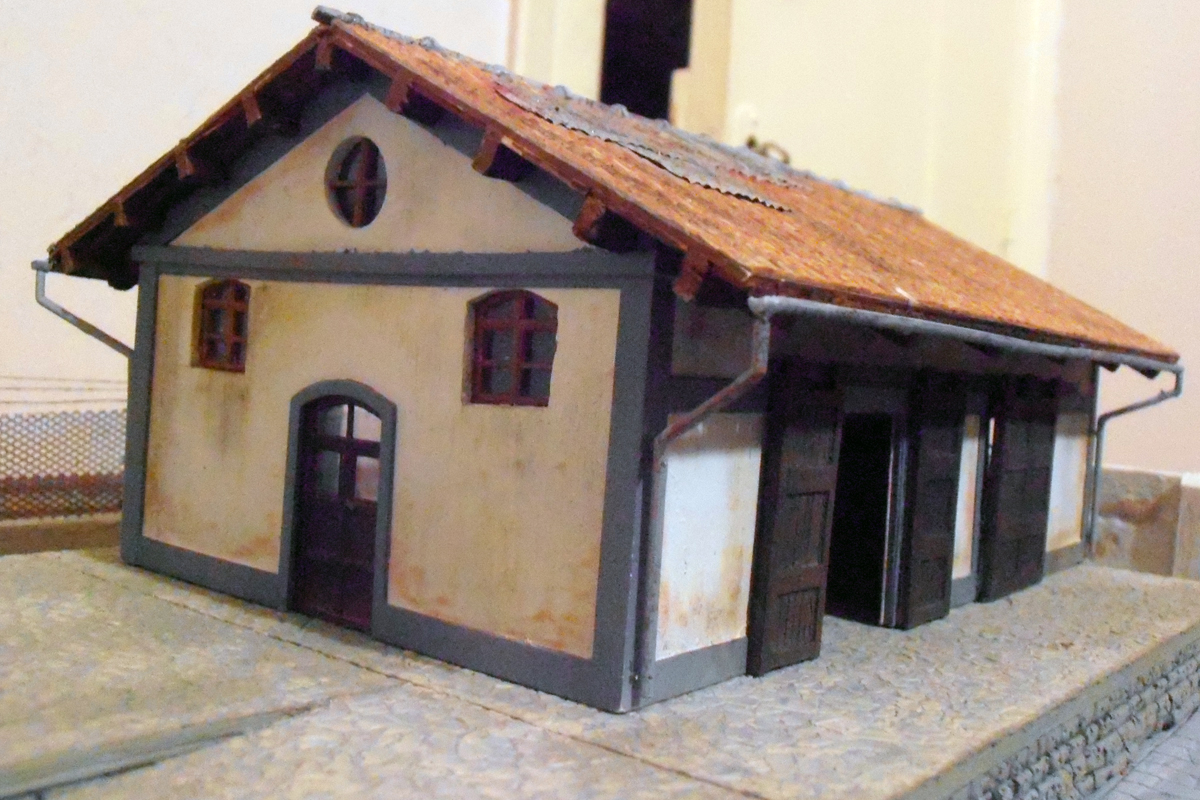

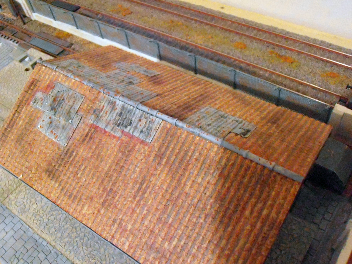

Os dejo unas fotillos de como ha quedado el envejecido del almacén.
Creo que a lo mejor le puedo añadir más adelante la rubrica de algún grafitero sin esprupulos.
Las uralitas y remiendos del techo están hechas con el envoltorio del cuello de una botella de cava al que se le han realizado las ondulaciones con la técnica Jmanugo. El envejecido y la porqueria a base de pigmentos y rojo oxido.

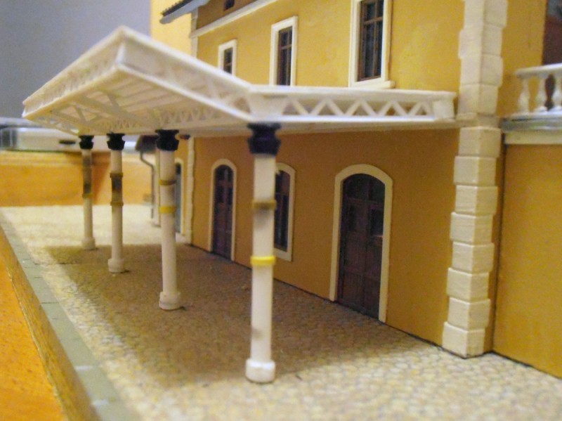

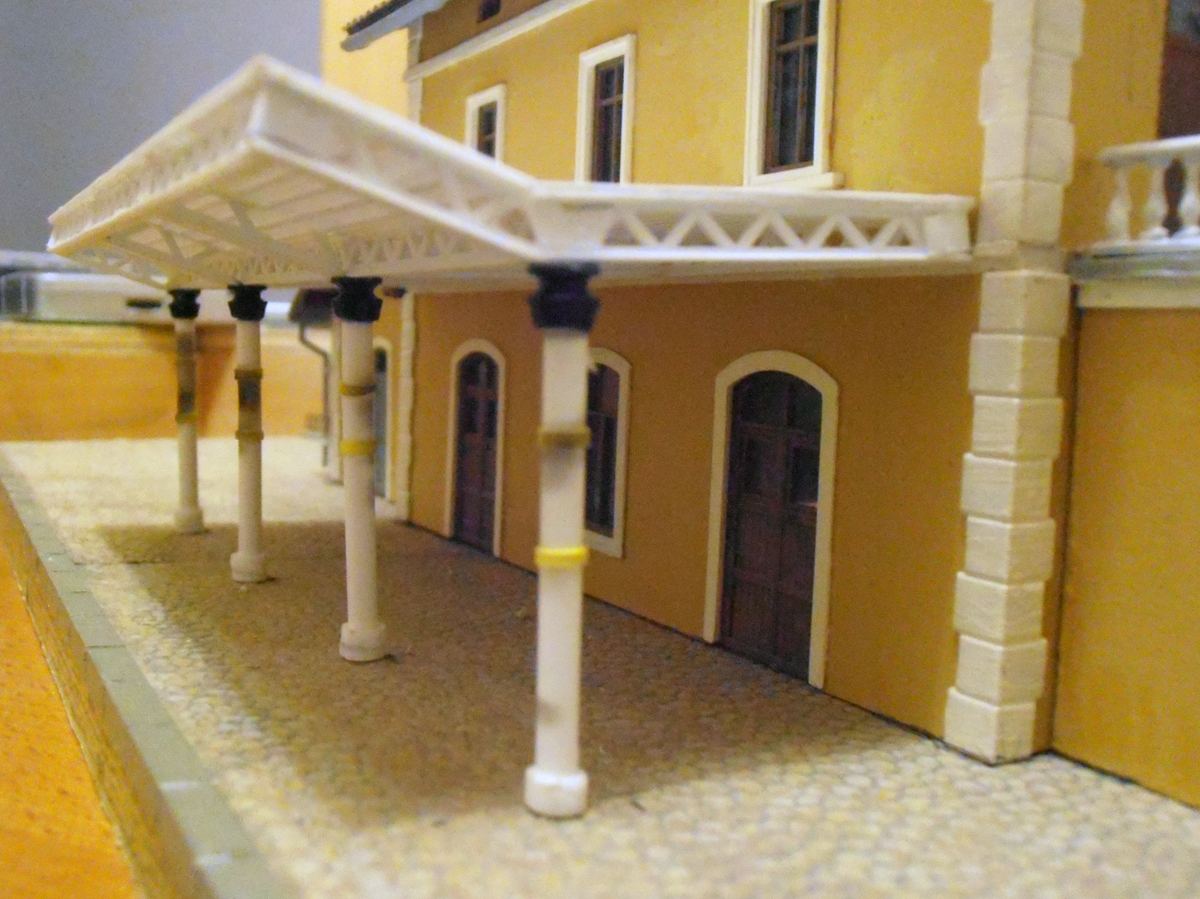

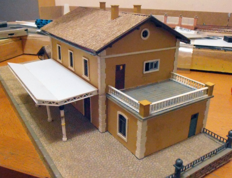

Aunque el almacen no este acabado, me falta la grúa y la iluminación; me he centrado en iberizar la estación de Plottenstein.

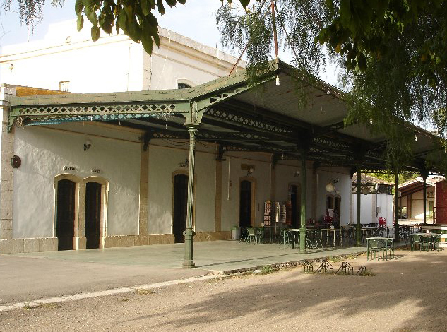

Le he metido una terraza, para que cuando llegue el verano el jefe de estación pueda tomar el sol placenteramente y me he centrado también en realizar unas marquesinas con Evergreen. Os pongo también la fotografía que he tomado de ejemplo.

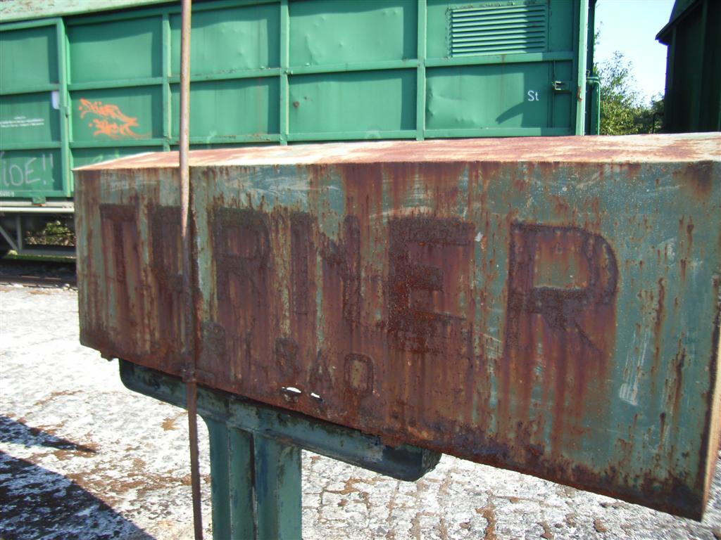

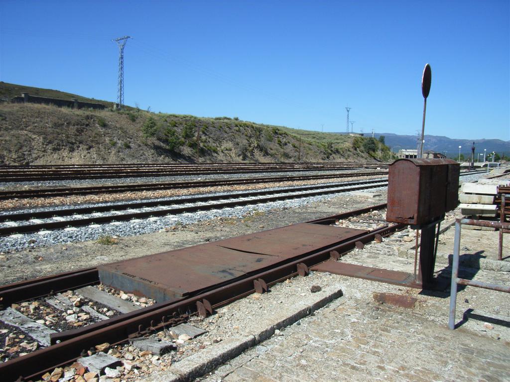

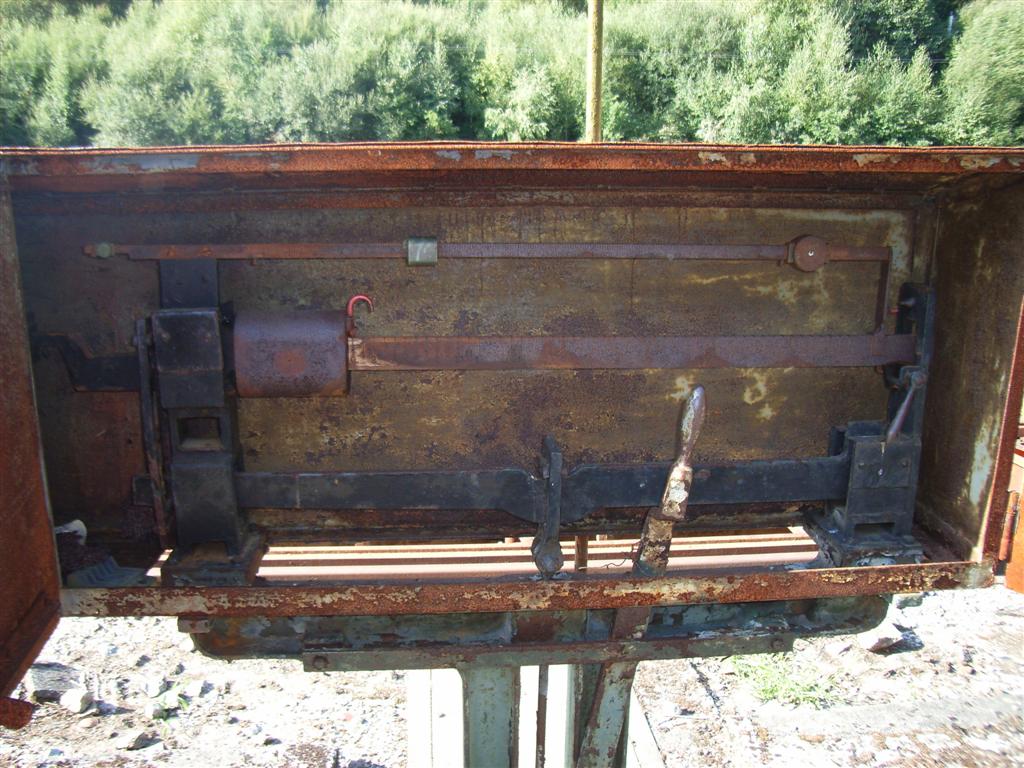

pongo unas fotos mías de báscula. Espero que te valgan. Las primeras son de Baños de Molgas y las otras de Puebla de Sanabria

Muchas gracias Gon.
Menudas fotos has puesto. Se ve perfectamente el interior.

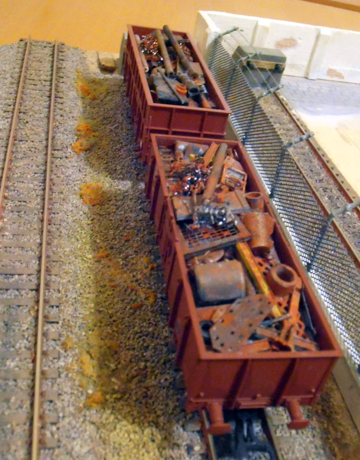

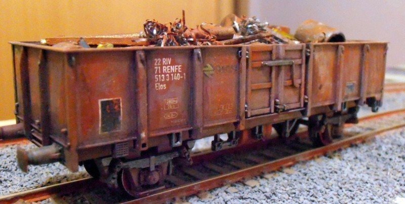

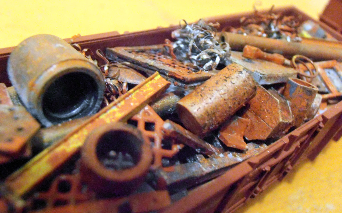

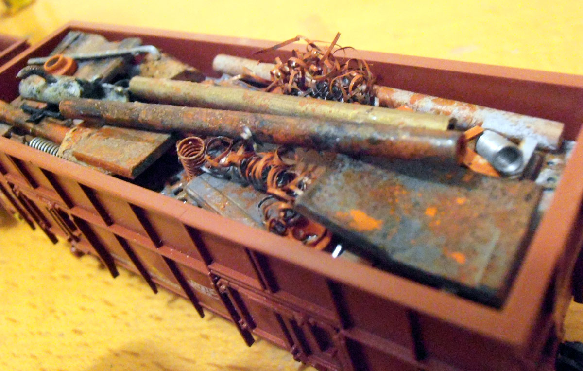

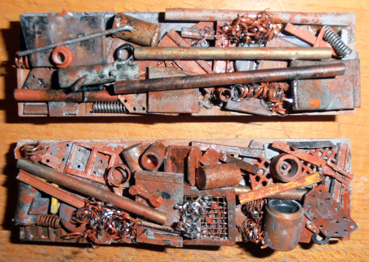

Hoy he pasado el día recopilando trozos de basura y retales para hacer unas cargas con chatarra oxidada para un Elos y un Ekklos.
Se han utilizado pinturas de Humbrol referencias:
-100 Marrón rojizo
-176 Gris neutro
-18 Naranja
-186 Marron
-33 Negro
Os pongo una fotillos haber que os parece.
Arriba, carga para Ekklos-- Abajo, carga Elos
En detalle 1
En detalle 2
Panorámica

Pues la verdad es que muy, pero que muy real.
Todo un detalle el poner las referencias utilizadas.

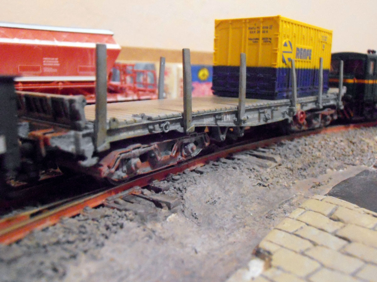

Ya puestos me quedaba pendiente envejecer también el vagón.
Como tampoco soy un experto, me he lanzado a por mi segundo intento y este es el resultado.

Que buena idea la marquesina de la estacion.la has convertido en ibérica. No se como no he visto este hilo antes ..fenomenal!
Posdta..ya me he puesto a hacer mi carga de chatarra.
Por hoy no hago más.
Un saludo a todos.

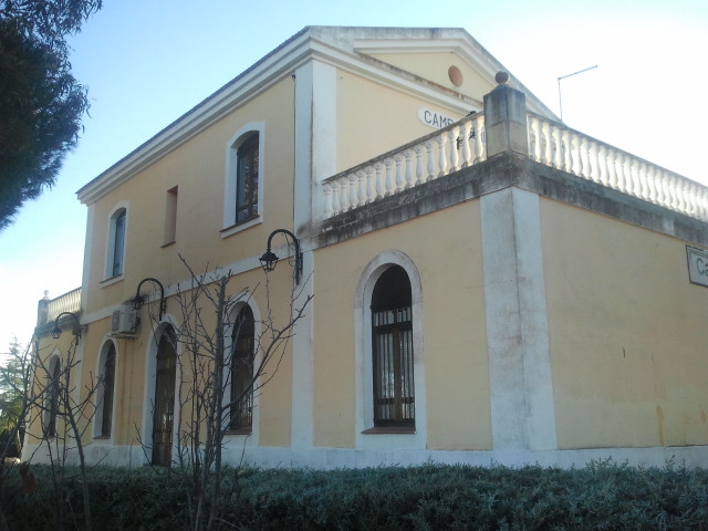

asombroso parecido a la estacion de campanario.badajoz.
un trabajo sorprendente.gracias..

Muy buenas las cargas, y por supuesto la estación. Gracias por las referencias y los detalles.

Que chulo te está quedando todo.
Por cierto la marquesina que has recreado es la de Luque en la linea del aceite. Yo estoy reproduciendo la estación cabecera de esta línea (Linares-Zarzuela) y también voy a reproducir la marquesina, aunque era un poco diferente.
Lo dicho, te está quedando todo muy bonito.

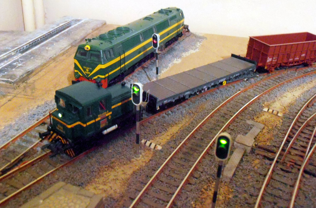

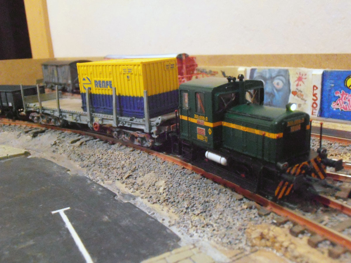

Os dejo unas instantáneas de las primeras maniobras del engendro con una Meme, también aparece una 333 que fue la última que cayo en mis redes. JA!!
Los semáforos ya están operativos, van con los desvíos.
Estuve probando la plataforma MMQ que me fabrique y funciona de fabula.

Eurico, un consejillo, los semáforos o señales luminonsas, en éste caso de salida, no se debería de abrir en verde más que una. Se supone que en la realidad es así y se debe a la necesidad de impedir dos o más movimientos incompatibles como pude ser la entrada y salida simultánea de trenes por un mismo lado (posibilidad de choque frontal), cuando se abre una señal de salida por un lado de la estación también se imposibilita la apertura de la señal de entrada y viceversa. O la de salidas simultáneas de trenes por un mismo lado (Posibilidad de alcance lateral o posibilidad de alcance por cola). Una opción es que con una maneta selecciones si lo que se abre es una señal de entrada o de salida y conjugándolo con la posición de los desvíos se abra la señal correspondiente.
En cualquier caso te voy a ir siguiendo y te daré bastante la tabarra por que tu proyecto me gusta mucho.

Entiendo lo que comentas, estoy intentando hacer un esquema electrico, basicamente para no liarme con los cables ya que no soy gran experto en electrotecnia. Los semáforos van conectados a las bobinas de los motores Peco, en algún caso lleva doble conmutador, es decir cuando activo el desvió para vía 1 en verde, el semáforo para vía 2 se pone rojo. La duda que tengo es como lo hago si lo hago p.ej con tres.?? :?: :?:
Sobre lo de darme la tabarra, no hay problema. Yo me dejo. ;) Para eso estamos, para escuchar y aprender siempre que alguien tenga la paciencia para enseñar.
