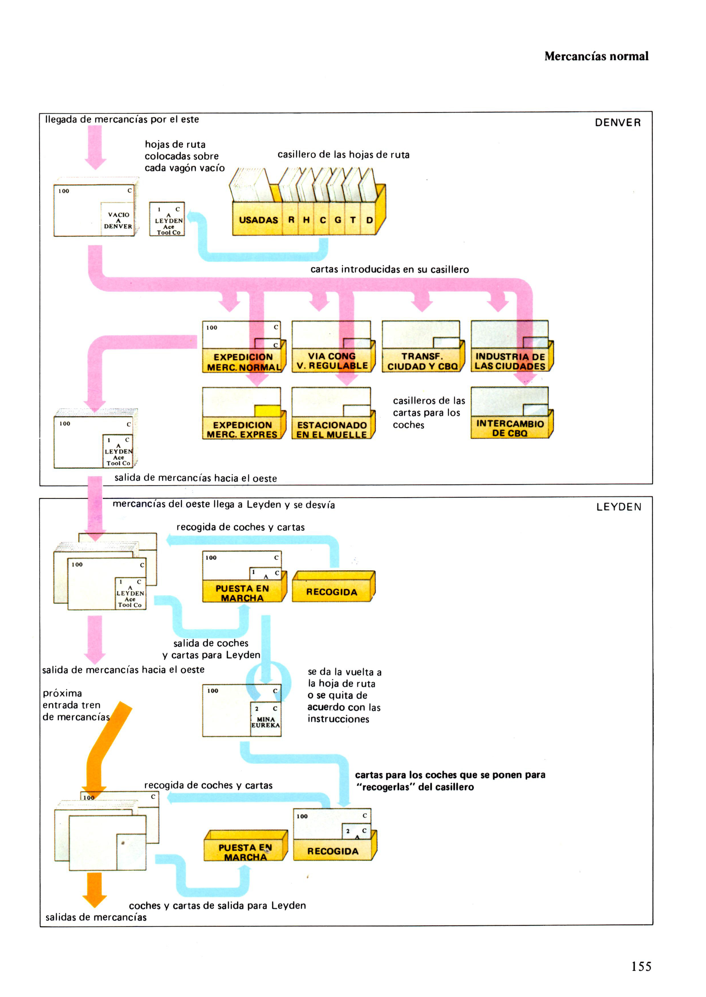

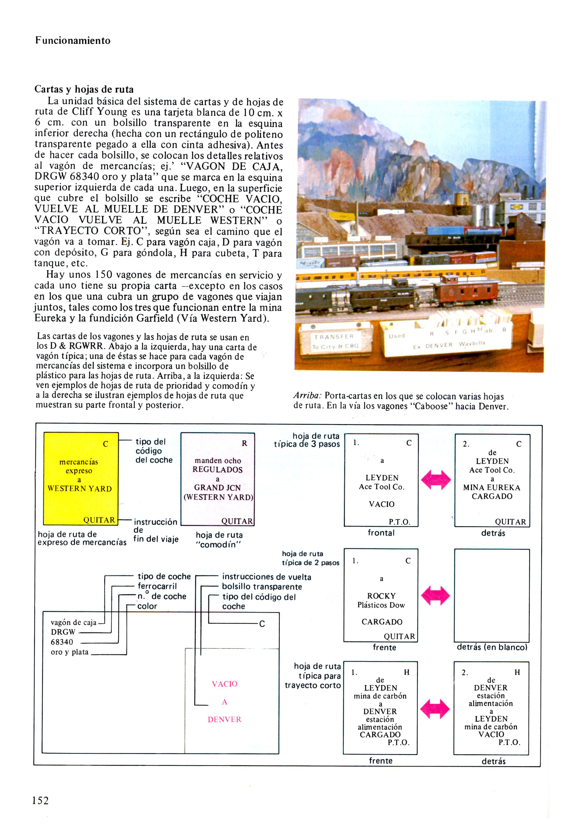

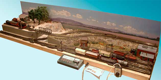

Te he escaneado unas hojas de la Enciclopedia del Modelismo Ferroviario, de la editorial Técnica y Documentación traducción del original estadounidense de "The Encyclopedia of Model Railways", la edición española es del año 1981, libro que recomiendo vivamente a todo aficionado
En las mismas encontrarás la versión de Cliff Young del método de cartas y hojas de ruta que descubrió y popularizó en 1961 Doug Smith, para utilizarla en su maqueta Denver & Río Grande Western.

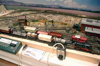

Discrepo de Carrington de que esto sólo sirva para maquetas grandes, yo adapté también un sistema más simplificado a un pequeño módulo 100% funcional, de hecho mi versión del clásico americano original de Chuck Yungkurth U.S. design, the Gum Stump & Snowshoe connection y publicado en varias ediciones del genial y ya fallecido modelista americano Carl Arendt.
Subo también un par de fotos del mismo.
En la siguiente fotografía quizá se aprecian mejor las cartas y hojas de ruta.
Espero que todo lo anterior te sea de utilidad.

Carrington escribió:
... pero repito que lo que no me convence es que los vagones tengan asignados rutas por narices.
Es cierto y no lo es a la vez, los vagones sólo tienen asignado una ruta de "vuelta a casa" cuando están vacíos es decir como si fuera su base de operaciones.
En el ferrocarril real, son los "pedidos" de mercancías o de viajeros los que llegan a la compañía ferroviaria y es la compañía la que, en base a esos requerimientos, decide qué y cuántos vagones tendrán los trenes.
Aquí también es el caso, una hoja de ruta especifica la carga y destino y una letra con el tipo de vagón (NO el vagón) que hay que utilizar para transportarla, y el operador de la maqueta debe escoger el vagón que quiera de los que tenga disponibles en la industria, depósito o estación de partida, tal y como se hace en la vida real.
Y por supuesto que habrá vagones sin usar o que se usen muy raramente.
A tal efecto hay previsto una serie de hojas de ruta comodín que simulan pedidos extra, urgencias, accidentes, cortes de vía y otros eventos precisamente para habilitar la circulación de vagones o convoyes especiales como por ejemplo mandar la dresina a reparar fallos en la catenaria, aquí ya depende de la imaginación y del tipo de parque móvil que cada uno tenga.
Para mí un sistema de explotación realista debe partir de una premisa similar.
La verdad te invito a que hagas uno de acuerdo a tus necesidades y/o preferencias y verás la bondad del sistema. A pesar de que el sistema es ya muy antiguo, el concepto sigue siendo muy válido aunque hoy en día hay programas de ordenador que hacen lo mismo. No puedo aconsejar ninguno porque mi maqueta está concebida para explotarla con un horario con todo tipo de convoyes pero sin maniobras, sin haces de clasificación, tan sólo una estación oculta y una de paso.
Por ejemplo, un almacén o fábrica que produce semanalmente mercancía que cabe en tres J300.000, pero que de repente, por una sobreproducción o un pedido urgente, vea alterada esa rutina, con la complicación que ello provoca.
Con un poco de imaginación y los comodines ya citados puedes crear todas las situaciones que quieras.
Claro que es sólo una opinión :lol:
Por supuesto sólo faltaría pero te animo a que lo pruebes, a mí me produjo infinidad de horas de diversión y sin monotonía.
