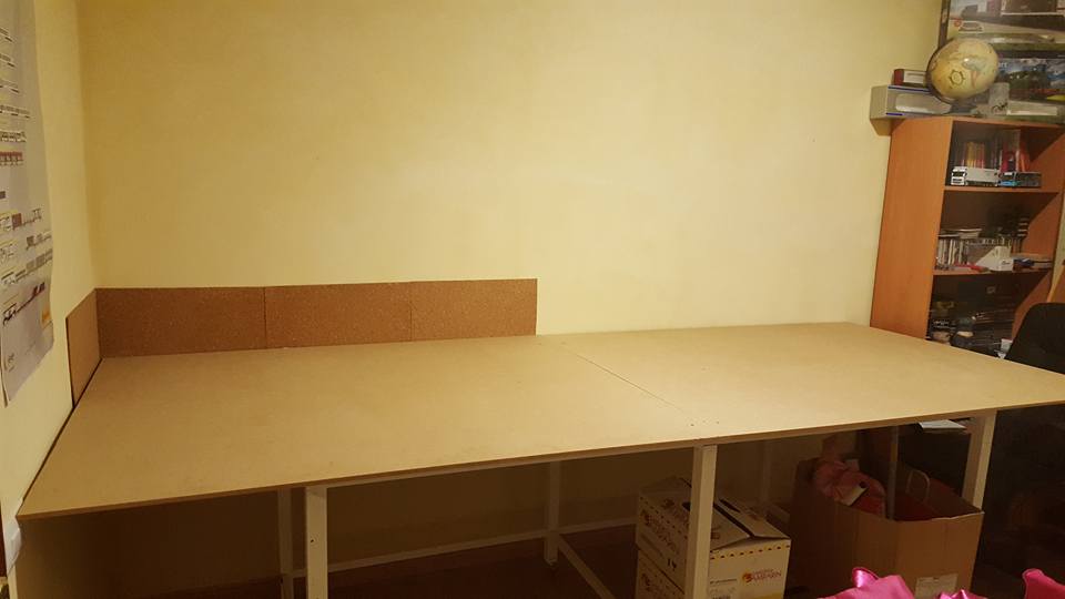

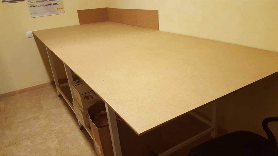

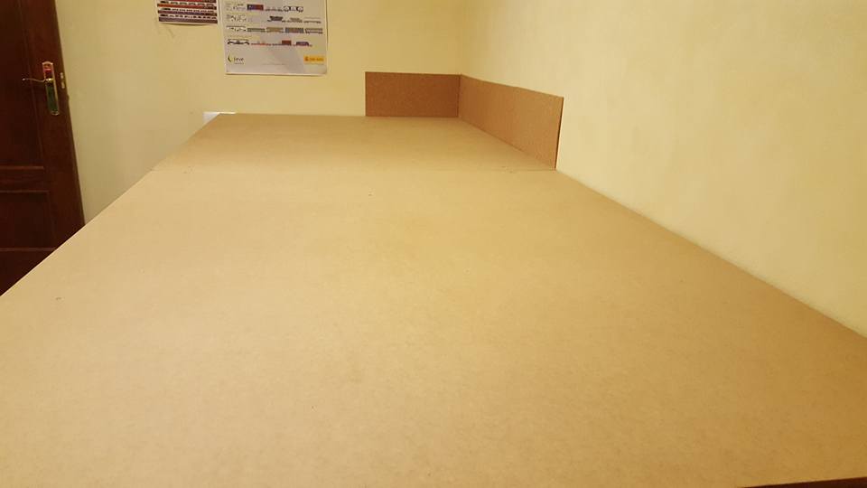

Hola buenas tardes, os presento mi nuevo proyecto de maqueta, para empezar la jefa de estación me ha concedido una pequeña expropiación de terreno
así es más grande , tiene una medidas de 3 metros de largo por 1,44 de ancho, he aprovechado la estructura de aluminio de la anterior y le he comprado dos tableros de dm, ya tengo una base robusta y móvil a la vez, ya con la experiencia de la otra maqueta tengo bastante claro lo que quiero hacer y os iré contando los avances y todos los consejos y sugerencias serán bienvenidas.

¡Hola Juanjo! Veo que dispones de una cantidad estupenda de espacio para tu maqueta. :D
Si me permites el consejillo, el DM. es un pelín puñetero para el peso y suele curvarse con el peso. Por lo que los extremos de la maqueta se te pueden curvar hacia abajo, de no ponerle unos nervios como refuerzos inferiores o mueble que lo soporte de extremo a extremo.

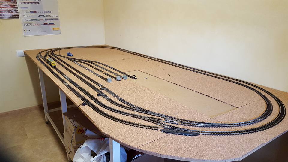

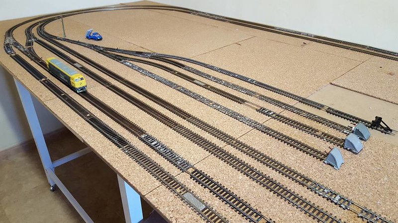

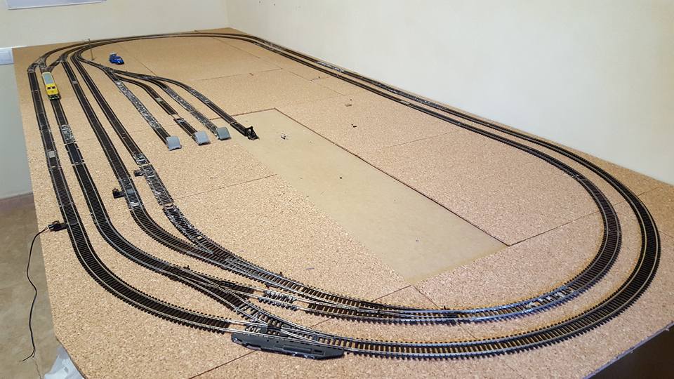

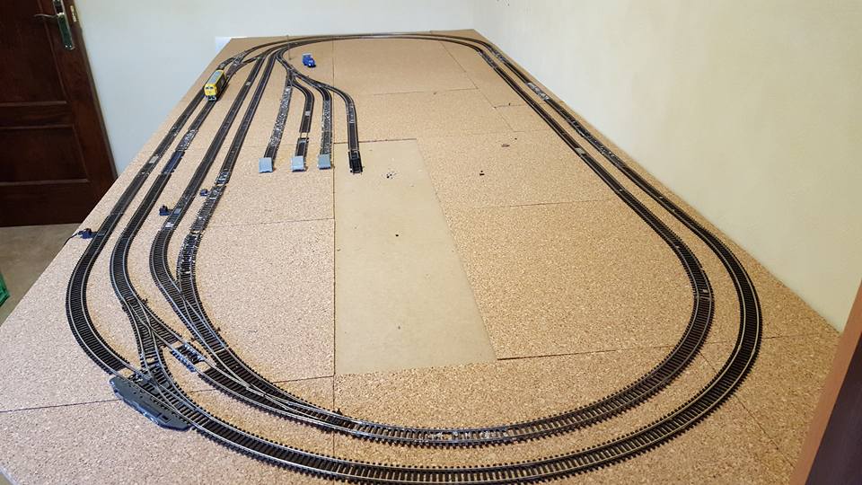

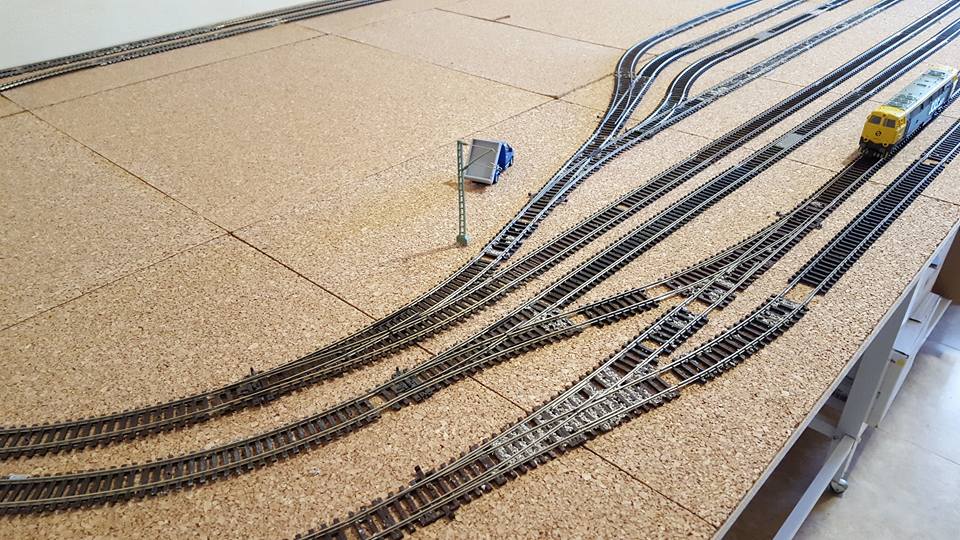

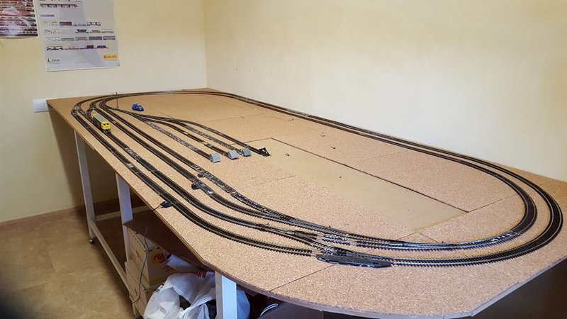

Hola compañeros, os dejo unas fotos con el diseño de vías que va a tener la maqueta, como comente tendrá cuatro vías principales, dos para cercanías y dos más para mercancías, están conectados los dos circuitos tanto de derecha a izquierda como en el sentido contrario que es una mejoría de la anterior.
El núcleo urbano estará por encima de las vías del lado derecho así estará el edificio de viajeros en la parte alta y los andenes en la parte inferior.
Como siempre vuestros comentarios y sugerencias siempre serán bienvenidas y así poder seguir aprendiendo.

Hola, aún insistiendo en el modelo compacto, ¿no has pensado en la posibilidad de habilitar algunas vias en la zona trasera como estación oculta? Aunque no sean más que 4 vias en total te darán mas variedad en las circulaciones. Cuando yo me planteaba una maqueta compacta pronto tuve claro que la estación oculta era una pieza fundamental para poder dar sentido al óvalo. Al ensanchar necesitaba una trampilla de acceso y al final el óvalo ensancho mucho...pero eso ya es otra historia :D
En serio, piensa lo importante que es una estación oculta para los mejores maquetistas aunque sea para un sencillo óvalo, y planteate si tu realmente no quieres también una en tu instalación.

Las vías de al lado de la pared al fin y al cabo no tienen mucho uso, tal y como está situada la maqueta al lado de la pared, una pequeña playa oculta de 4 vías, harían que las composiciones rodaran aleatoriamente, y desapareciera el efecto óvalo de ver entrar y salir por el lado contrario la misma composición.
ánimo que la vas a gozar y disfrutar un montón.

Las líneas que siguen no son una crítica a tu proyecto (que para eso eres tu el dueño y puedes hacer lo que quieras) mas bien es una reflexión
sobre lo que tu y otros aficionados venís planteando en este y otros foros.
Como he dicho el dueño eres tu y haces lo que quieres con tu espacio. Pero como hablar (lamentablemente tiene que ser por escrito y a veces
puede parecer muy duro) es gratis, me vas a permitir que te adjunte unas páginas de un artículo escrito por mi (hace 29 años) que pensaba que
la gente ya había superado.
Pero como veo que ello no es así, y que lamentablemente el nivel de nuestra afición es muy bajo (salvo honrosas excepciones), y que no acabo
de entender que persigue un aficionado al dar a conocer su obra (expuesta a críticas -muchas veces sin base- o a loanzas desmesuradas) pues
rara vez suele hacer caso de las recomendaciones de los pocos aficionados expertos que pululan (Carrington, Turín, etc ) en este tema en concreto
de las maquetas, como digo, me he permitido un somero análisis de tu maqueta en base a lo visto.
Vamos a ello. El tablero macizo que has puesto no te va ayudar nada en una futura decoración. Tan solo puedes hacer relieves positivos
(montañas) y difícilmente alguno negativo (puentes, taludes, etc) además del inconveniente del gran peso y algún problema como ya te han
apuntado. Aquí habría sido mas inteligente haber recurrido al concepto de tablero abierto con soportes en L-girder, muchos más lijero y
operativo.
Desde el punto de vista viario y de explotación (Turín) ya te han dicho que mejoraría muchísimo con la creación de una zona oculta. No insisto en ello
Otro inconveniente que aprecio es la poca altura del conjunto (80 cm?). Eso estaba bien para los años 1960/70 pero hoy en día un tablero que se precie
debe estar a una altura de entre 1'10 y 1'20 metros del suelo. La mía en construcción actual a 1'40 del suelo. Te preguntarás que por que?
sencillamente por comodidad y lo que es más importante, aproximarás el ojo a tu maqueta y te creerás que formas parte de ella y que estás dentro
de la misma.
El que todo el conjunto este arrimado a la pared te hace perder puntos de vista de tu futura maqueta y de su paisaje y explotación. Creo que
deberías decorarla o concebirla con unas ruedas que te permitan acercarla o separarla cuando quieras jugar, o sencillamente observar todo el conjunto.
Finalmente el aspecto viario. Lo que yo veo son dos circuitos concéntricos con cuatro vías de paso y una zona de maniobras que caso de acceder
a ella, no tienes más remedio que invadir la vía principal, aspecto nada real y creíble. Por otra parte la disposición viaria a que obedece? que explotación
tienes prevista? en que te basas?. En la realidad tienes infinitos ejemplos de estaciones muy fáciles de trasponer a tu maqueta. Más cuando utilizas vías de radios comerciales.
Otro aspecto que te resta credibilidad, es la colocación paralela de las vías al borde del tablero. Esto es un defecto congénito a desterrar.
Piensa que la maqueta es como el escenario de un teatro, y los circuitos (los diversos que existen) son el elemento del que nos valemos para
hacer creíble la representación.
Dicho esto te dejo (os dejo) a continuación una copia del citado artículo por mi escrito y publicado en la revista EL GUARDAFRENOS (AAAF)
He dejado para el final lo que podría ser una idea (más) para tu proyecto de maqueta. Creo que aún estás a tiempo de cambiarla y replantearte algunos
conceptos que espero haberte ayudado a clarificar. Un ejemplo de maqueta con divisor escénico plantada por un gran maquetista y modelista (José Vte Coves)
