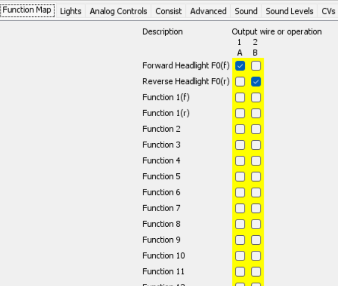

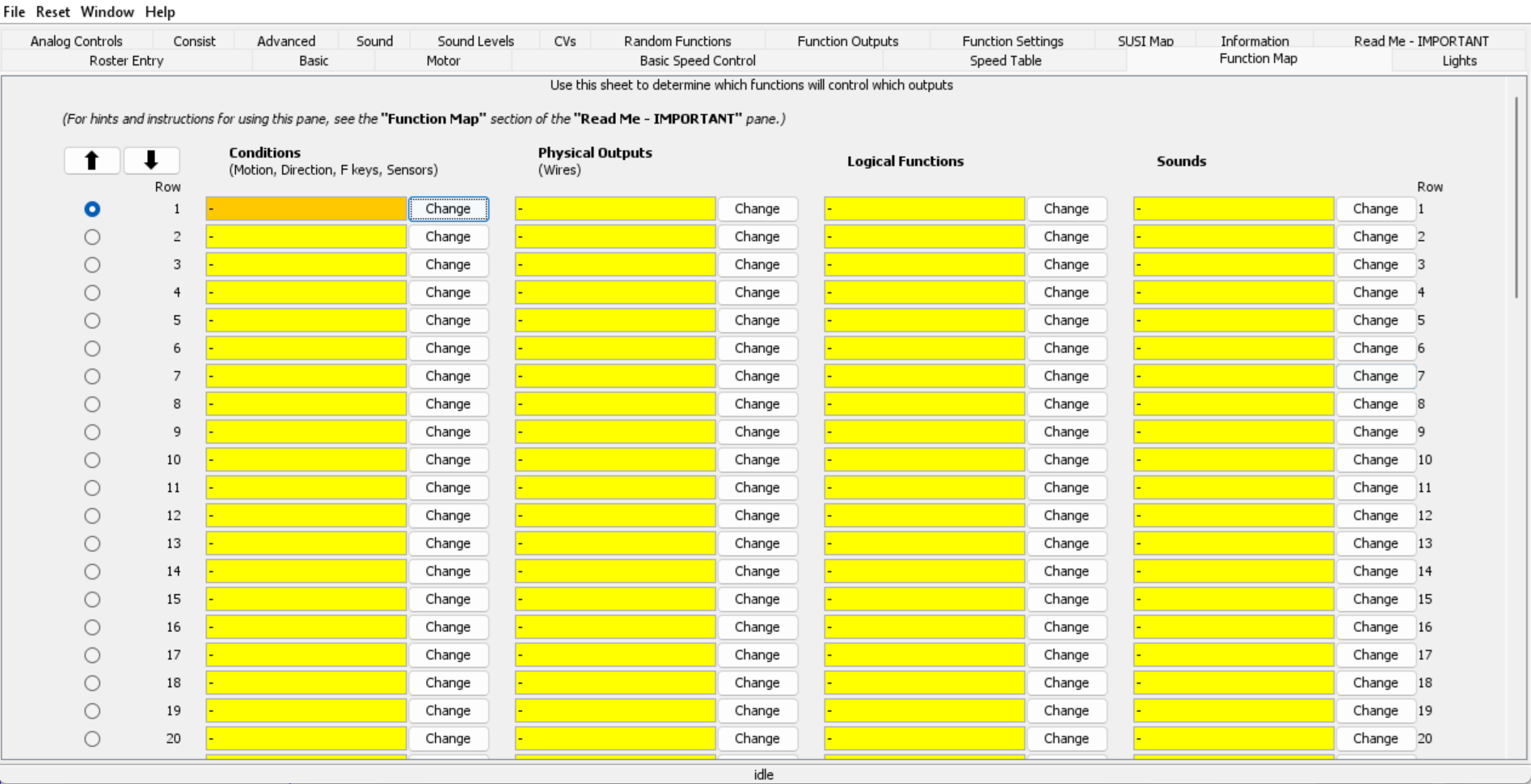

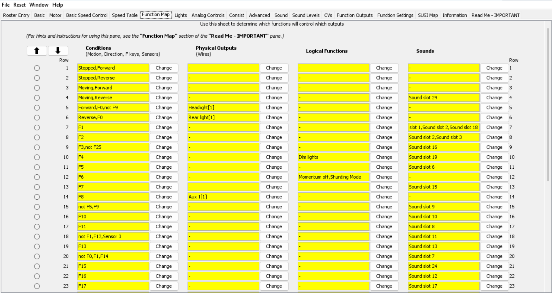

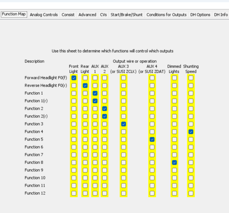

Aquí tienes varios ejemplos de menú de Mapeo de Funciones del DecoderPro en función del tipo de decoder:
Para un ESU LokSound V.5
Para un ESU LokSound V.4 ya programado
Para un decoder antiguo con solamente salida de luces
DecoderPro 3.png (61.57 KiB) Visto 2450 veces
Para un decoder estandar de 4 salidas más luces
Mensajes: 532
