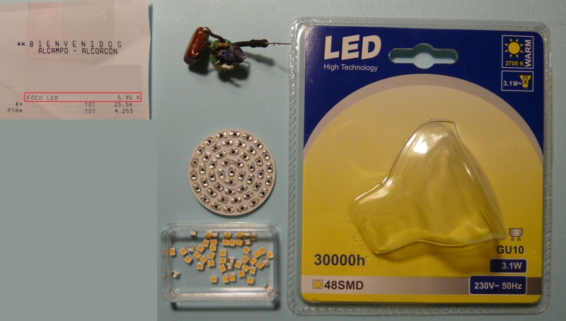

Por si a alguien puede interesarle:
He comprado en Alcampo un foco LED blanco cálido (2700ºK) que está formado por 48 LEDs por 5'95€. Sale cada uno a poco más de 12 céntimos y lo tenemos ahí al lado. Es posible que en Leroy Merlin sean más baratos y aún más en ebay, pero estos me parecen una opción interesante. Además son fáciles de desoldar.
En la foto, el foco ya ha donado su cuerpo a la ciencia

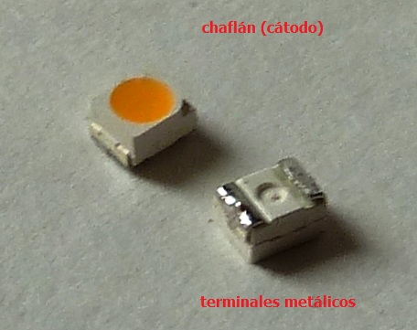

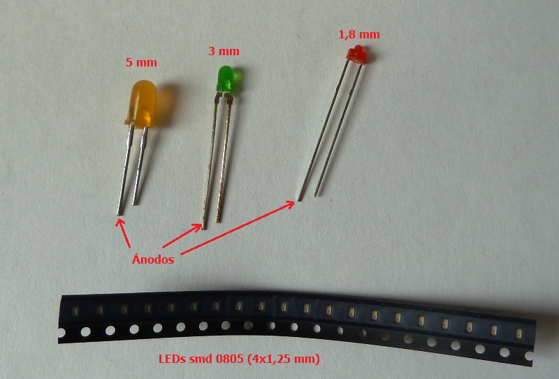

Hola brutusv6.
El voltaje de los LEDs depende de su color: sobre 1,8V los rojos, un poco más los amarillos y un poco más los verdes.
Los blancos alrededor de 3V. Pero pueden variar algo. Además su voltaje depende de la corriente que circule por ellos (intensidad de la luz que emitan), en pequeña medida.
La resistencia depende del sistema de alimentación: corriente continua, alterna (de accesorios), digital... y la intensidad de la iluminación que quieras conseguir en función de la aplicación.
Los terminales vienen claramente definidos: En los mostrados en la foto, el cátodo ('negativo') tiene un chaflán en la esquina; si son 'normales' la patilla larga es el ánodo ('positivo') y la corta el cátodo ('negativo')...

Hola, jo, ni se me habia ocurrido, el otro dia vi una lampara de 48 LEED, y por 5,95 pavos, ?????????????, un saludo.

Pero estos LEED eran de esfera redonda de cristal, no de esos tuyos, bueno son lo mismos, mañana a por ellos, ha, y en el pueblo de mi mujer, vi que tenian en una tienda de color Rojo, y una tira de colores rojos y verdes y amarillentos, que se encendian intermitentemente, lo que no vi el precio, un saludo.

Migkel, la lámpara que dices será similar a la que yo compré, y las tenemos cerca. Por esos precios merece la pena acercarse al super y romperla con cuidado (martillazo envuelta en varias vueltas de trapo). No sé si los LEDs que dices de esfera redonda son de este tipo smd (de montaje superficial), porque si son de los standard tienen un ángulo de difusión menor, que es adecuado para focos pero de menor rendimiento para iluminación general. Los de la foto los he montado hoy mismo en un furgon 5000 de Mabar y tienen un rendimiento muy alto (dan más luz que la que tenía prevista en los cálculos).

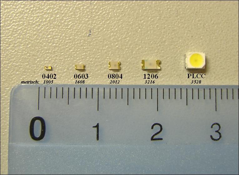

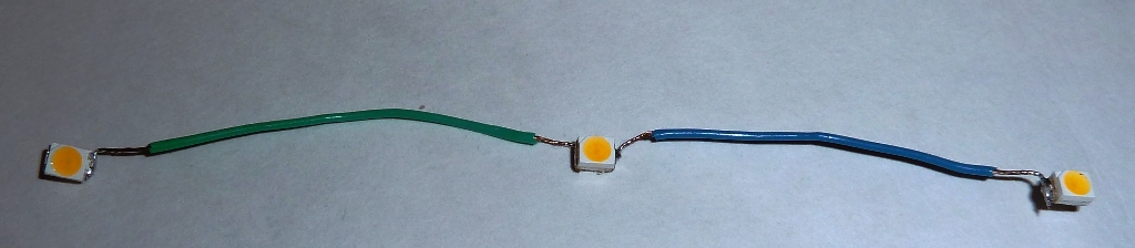

Aunque hay mucha información sobre los LEDs, circuitos etc en internet, pongo unas fotos y explicación breve:
Los tipos standard tienen tamaños típicos como los mostrados en la foto. Los de montaje superficial tienen mucha variedad de tamaños; como referencia comparativa se ve en la foto cómo son en uno de los tamaños pequeños (los hay menores aún).
Los que empleo blancos (blanco cálido) como los del principio del hilo son los PLCC. Estos son los más manejables por tamaño. Los hay también como los que mencionáis de color blanco frío que imitan muy bien la luz fluorescente (en las 'cafeterías' de los talgos y cincomiles dan una variedad luminosa que hace un buen juego).

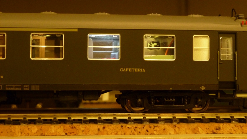

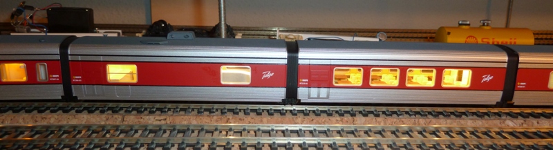

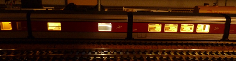

Unos ejemplos de la iluminación (las fotos son malas; no sé hacerlo mejor; se puede ver la diferencia de tonalidad, nivel de iluminación, etc):
Sigo a vuestra disposición. Saludos.

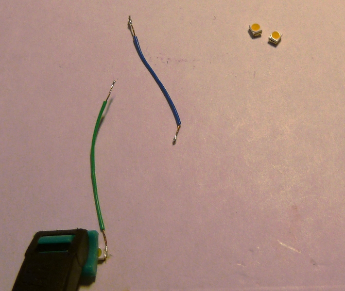

Cómo manipulas esos leds encapsulados.
Tengo unos cuantos y no se por donde meterles mano sin fundirlos.
Saludos y gracias.

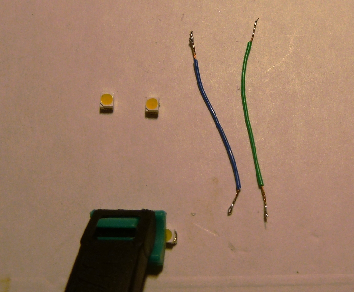

Como decía en un mensaje anterior, en el hilo Mi iluminación DCC (viewtopic.php?t=38993) explico un poco la manera de emplearlos.
Básicamente hay que sujetarlos para poder aplicarles el soldador al terminal que ya tiene estaño (si se ha desoldado; si es nuevo conviene pre-estañarle). Se pre-estaña también el hilo a conectar y aplicando calor a los dos breevemente queda ya soldado. Aunque no tiene problema, confieso que al principio también me cargué algunos LEDs por exceso de calor. Pueden ayudarte las fotografías porque me parece que los quieres para iluminar interiores de edificios. Como explico en el hilo, una mejor manera de soldarlos es hacerlo sobre una tira de cobre de las de circuito impreso. Allí está explicado cómo.
Siquieres más detalles, dímelo.

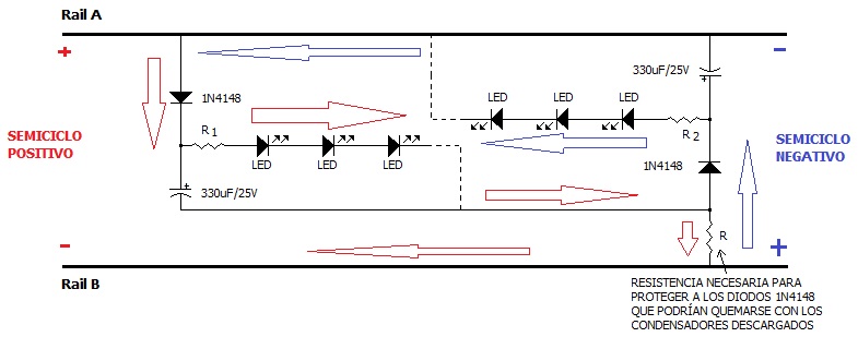

En el hilo que cito antes, están explicados los circuitos y la forma de hacerlo. No tengo inconveniente en volver a contarlo, pero sería repetir algo que ya está expuesto.
Si la iluminación es para un vehículo los condensadores son necesarios y evitan el parpadeo. Se emplea uno por cada rama serie, de la mayor capacidad posible (que dependerá del espacio de que se disponga en el coche o furgón); con los circuitos que propongo con un consumo bajo, una capacidad de 330 microfaradios es más que suficiente.
Suponiendo que se alimenta en digital se conecta en cada rama a un terminal un diodo rectificador (protección de los LEDs), en serie con él el condensador por su terminal positivo y el negativo al aotro terminal de alimentación (raíl, fuente...). La resistencia con los LEDs en serie se conectan entre los terminales del condensador (en paralelo con él).
El esquema básico del circuito que propongo para iluminar coches en digital es:
Circuito básico.jpg (55.62 KiB) Visto 1347 veces
Si no quieres poner las dos ramas, quitas una. Si necesitas más aclaración me lo dices; de todas formas en el enlace parece que está claro. Pero si quieres que te lo concrete en algo dímelo.
