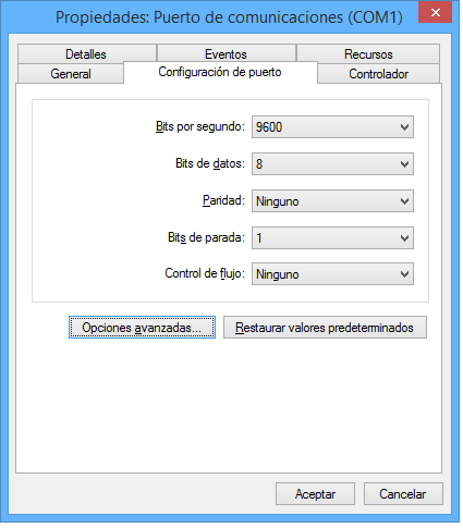

Primero que todo desde la ignorancia que tengo de tu interfaz, pero si con algo de conocimiento de informática.
Wiondows no es que reconozca normalmente los USB, si no que estos respetan un estándar y se instalan drivers que o bien lleva el mismo dispositivo, o Windows ya tiene preinstalada por ser un dispositivo muy estándar, memorias USB, por ejemplo.
Entonces tu interfaz, lo pinchas y Windows no se entera, porque no sabe que hacer con ello.
¿Has intentado averiguar si ese dispositivo viene acompañado con algún archivo que sea para instalar en Windows.?, driver, o bien un manual donde te indique como configurar el dispositivo para su uso con un programa determinado, RocRail por ejemplo.
Es que si no va a ser complicado,
POr otro lado ese dispositivo debe de ser del tipo XpressNet, por lo que debes configurar en ROcRail el dispostivo desde ese protocolo o modo.
El puerto USB, no es nada más que un puerto serie, entrada de datos en el ordenador, por lo que posiblemente deberas buscar las características de ese dispositivo en velocidad, bits, tipo de paridad, -parametros de esos puertos- para que el ordenador pueda poner de acuerdo al programa y el dispositivo, se reconozcan y se entiendan.
Te pongo una imagen de un puerto serie, de windows, a él se llega por
Panel de control --> Administrador de dispositivos --> Puertos Com.
Espero te pueda servir,
Un saludo,
Antarjcor
Valencia
puerto serie.png (10.32 KiB) Visto 3038 veces
