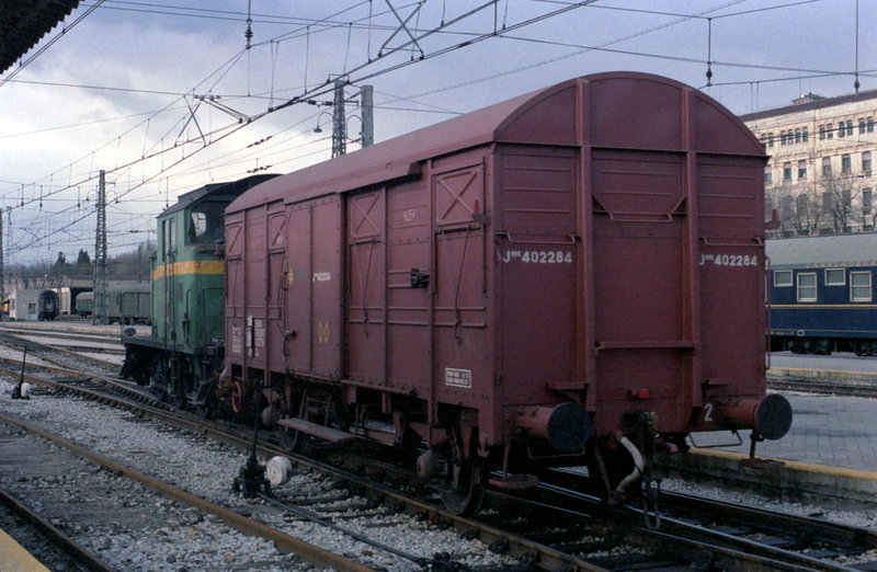

Ahora que acaban de salir los vagones ORE de RENFE en época III por tanto estado origen. Me gustaría a ver si entre todos vamos acando datos curiosos y fotos sobre todo de estos vagones en esta origen ya que hay poquísimas fotos en la red y sobretodo muy poca información :( Por ej de que año a que año circularon con esta decoración, con que trenes ponerlo, año de contrucción, etc. Gracias a todos de antemano.

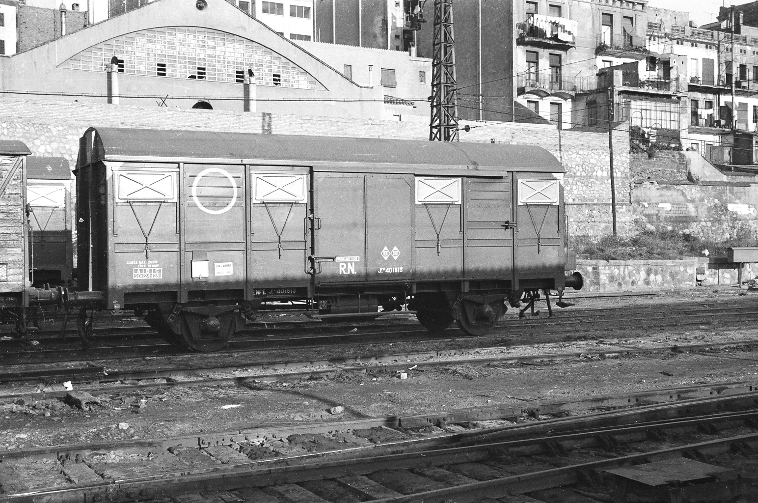

Aqui una imagen de de uno de estos vagones en estado original, se trata del J401813, fotogradiado por Jordi Ibañez en la estación de Barcelona-Vilanova. Saludos.
J 401813 Barcelona-Vilanova.
Autor: JORDI IBAÑEZ.

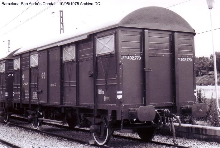

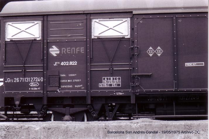

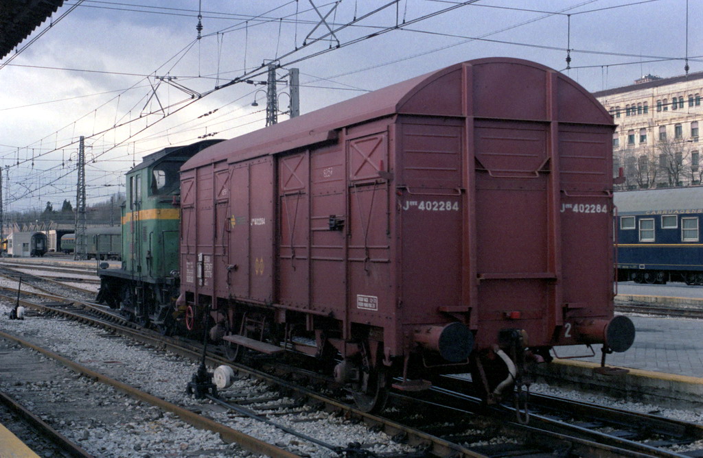

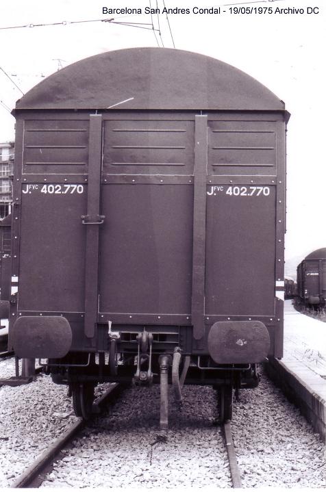

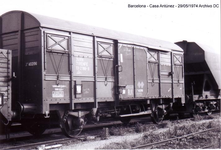

Unas fotos hechas por mí:
Sin título-Escaneado-01.jpg (56.36 KiB) Visto 5694 veces
Sin título-Escaneado-02.jpg (56.43 KiB) Visto 5694 veces
Sin título-Escaneado-03.jpg (54.4 KiB) Visto 5694 veces
Sin título-Escaneado-04.jpg (58.7 KiB) Visto 5694 veces

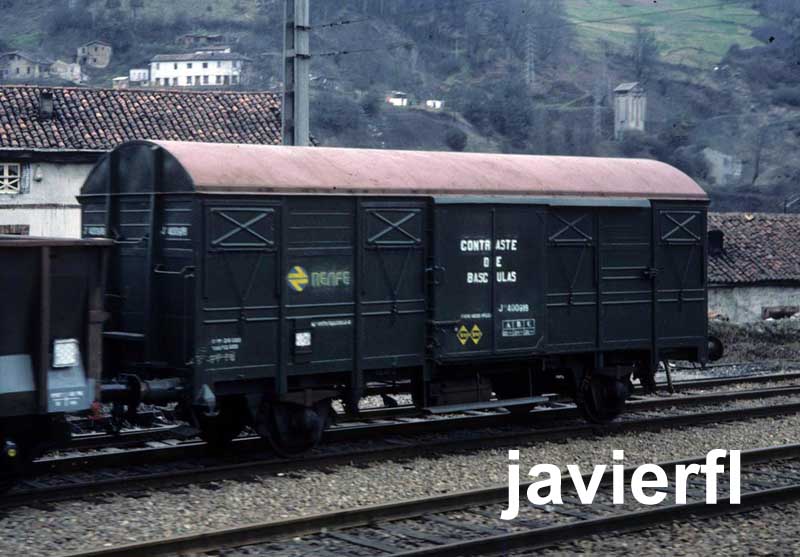

Por su parte, como ya había pasado con los J 300.000 diversos vagones se usaron para servicio interior de Renfe como Contraste de Básculas (caso del J 400.919 por ejemplo), acompañamiento de grúas (como los de la estupenda foto que precede a este mensaje), VSO, etc.

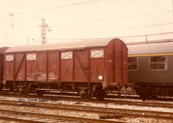

En esto te puedo confirmar que si que tenían las paredes de tablillas esos cuatro ejemplares, puesto que los pillé una vez a los cuatro juntos en C´an Tunis (más dificil eso de que me tocase una primitiva de acertante único!) allí por 1982/83 y efectivamente así las tenían; recuerdo que pude fotografiar alguno de ellos, y en cuanto localice y escanee la carpeta de negativos correspondiente ya expondré la o las fotos que hice....

Esa foto de los 400000 de tablillas es un gran documento y podrá aclarar las dudas que hay sobre como eran en origen estos cuatro vagones. Es sorprendente que hayan llegado hasta los 80 en esa configuración.

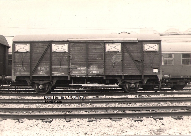

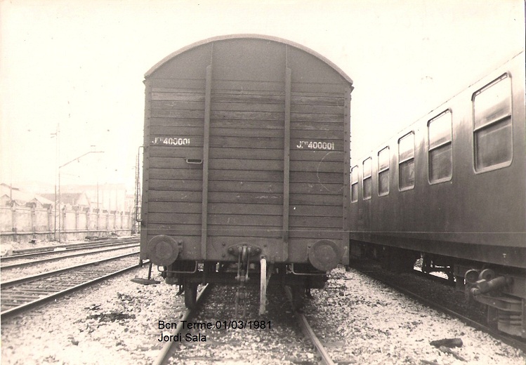

Asi a bote pronto he recordado que tengo a mano algunas copias de papel mias, he buscado, he encontrado, he escaneado y te adjunto el resultado Javier!, se demuestra que al menos el primer ejemplar de la serie era de tablillas en 1981!.

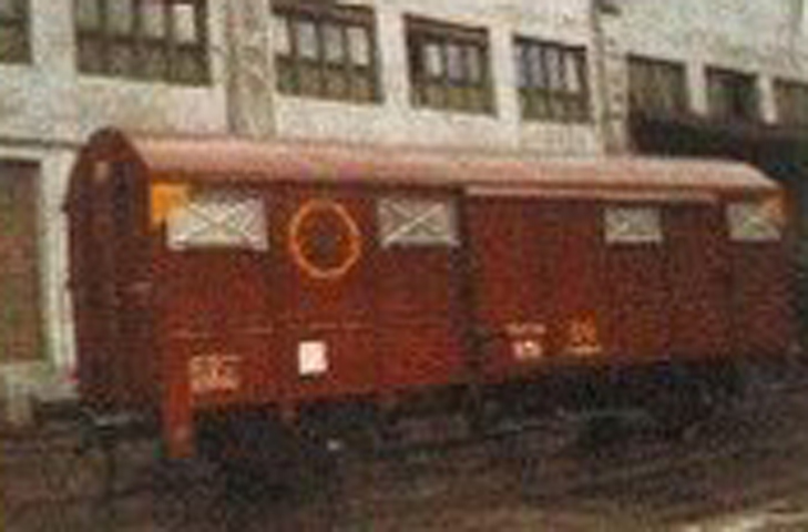

Ya he puesto esta foto en otro post, y vuelvo a pedir disculpas por la calidad. Ya quisiera tener una copia mucho mejor, pero la he guardado por el valor histórico del J en versión original.

Ahi,ahi,!!!! que maravilla de fotos!!!, el j400000 de tablas, seguimos con la duda si fueron grises o no, en la foto de Jordi, se ve que NO lleva logo de renfe y las rejillas son plateadas, como mola!!!, el remate la foto a color del de estado de origen con bastidor negro, otra que me ha gustado muchisimo es el verde que es báscula al igual que las fotos de DiscoCerrado de los recien recibidos a mediados de los 70

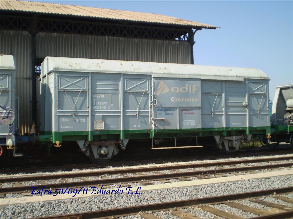

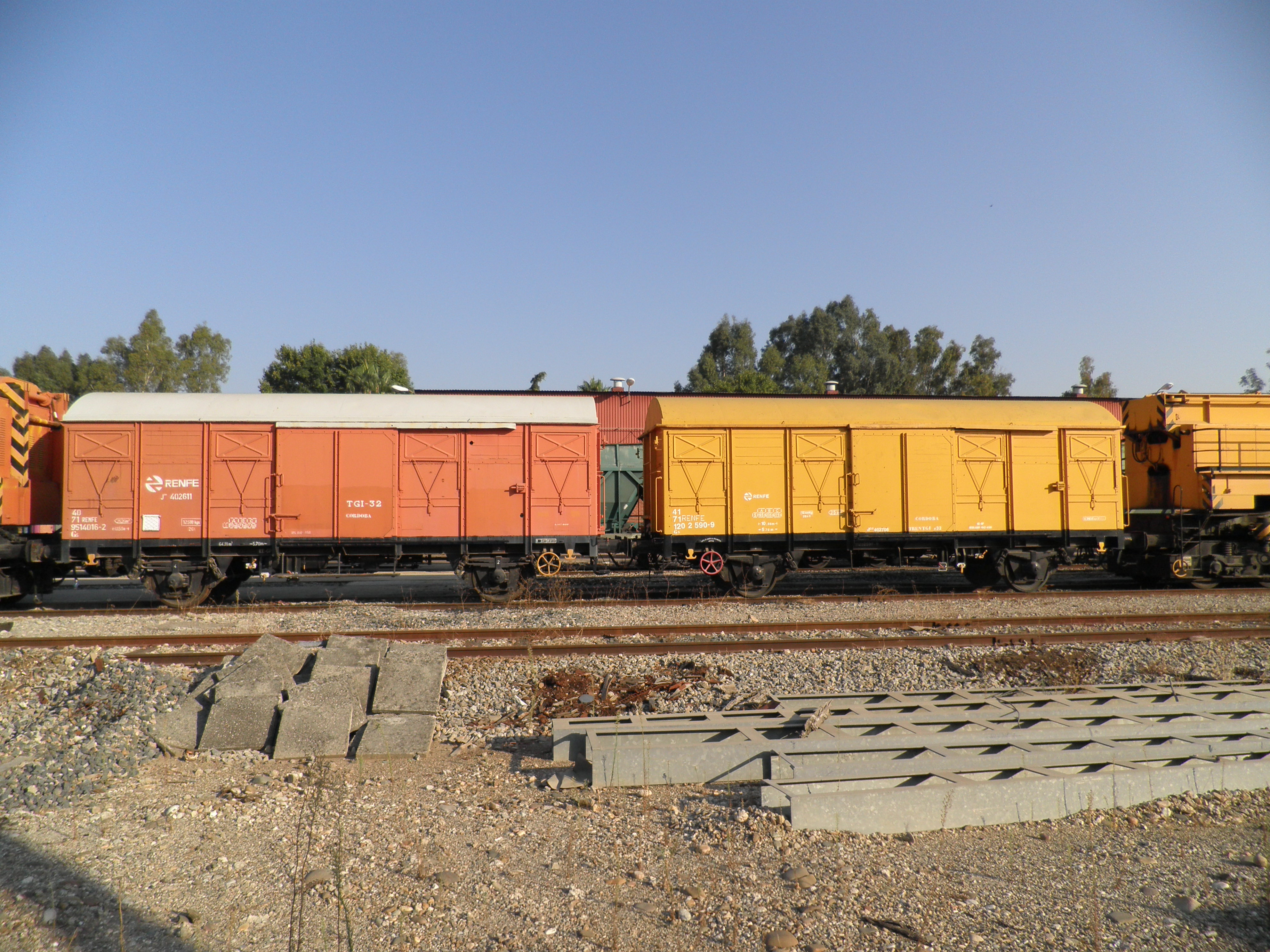

Uno de estos vagones con el actual esquema de pintura de adif y perteneciente al tren de contraste de básculas.

Estupendas imágenes que aclaran una polémica que se ha mantenido desde hace años sobre las tablillas de los cuatro primeros 400000. Muchísimas gracias por compartir esos documentos. de gran importancia histórica sin duda.
Respecto del bastidor negro de los 400.000, al menos los primeros del primero lote de 1.000 (estos cuatro de tablillas aparte) vinieron en rojo enteros. En el artículo de Vía Libre que se menciona viewtopic.php?p=214463#p214463 se ve claramente. Por otra parte en el plano VM 10.10013 del Departamento de Material remolcado de Renfe de noviembre de 1968 se indica claramente que "Bastidor y caja se pintarán e color rojo ferrífero (UIC 842-3) B 203.
No obstante, de la foto que muestra campomarzo la de las fichas de Vía Libre viewtopic.php?p=214461#p214461 (que es la del album Renfe de 1971-75 del 400752) y alguna otra que me suena haber visto (y que intentaré localizar y publicar aquí) no me cabe duda que algunos presentaron bastidor negro, bien porque se entregaron así desde alguna fábrica, CAT en este caso y que es lo más probable por las fechas, bien porque en algún repintado en talleres de Renfe así se hizo.
Lo que efectivamente todavía no sabemos es si los tablillas vinieron en gris o rojo.

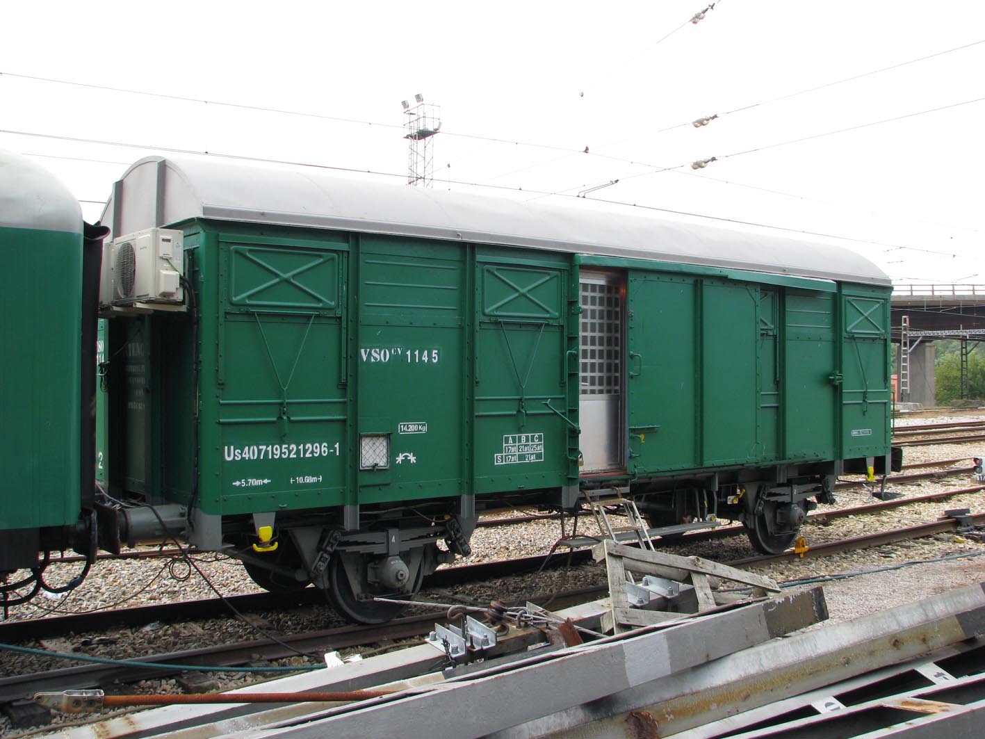

Adjunto finalmente uno de los J 400.000 transformados para servicio interior, en concreto como VSOcv 1145, en Soto de Rey el 9 de octubre de 2009.

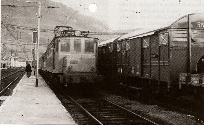

Estas pertenecen a un álbum de vagones de Via Libre
