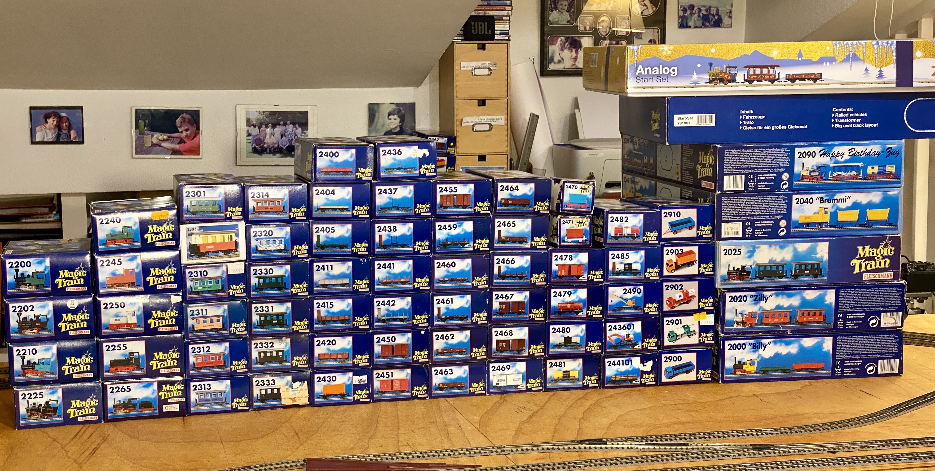

Hacía poco que había empezado en serio a colección H0e pero como dice un amigo mío, somos politoxicómanos, así que no pude resistirme a comprar algunas piezas. Como cualquier droga, lo malo es empezar, por que luego ya no puedes dejarlo. A día de hoy tengo la colección completa del material que se ha fabricado, al menos oficialmente, por que ha visto un tren navideño para el mercado estadounidense que tiene todas las pintas de haber sido fabricado por Fleischmann con los mismo moldes. Os dejo una foto de la colección.

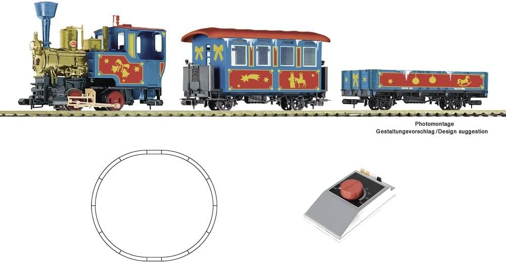

Pero la gran novedad del año pasado fue la aparición de un tren navideño de Roco retomando el Magic Train. Es la referencia 5100003.
Como podéis ver en la foto, es un tren fantasioso e infantil pero sugiere la posibilidad de que Roco retome la escala, ya que ofrece repuestos que por supuesto son completamente compatible, más bien idénticos, con el material de Fleischmann. Este año ha añadido un nuevo coche y un vagón más de borde bajo. ¿Renace la gama? Crucemos los dedos.
