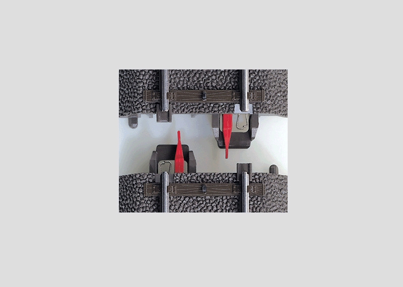

Acabo de leer este hilo y he podido comprobar que, cuando lo comenzaste, yo estaba en fase de laboratorio y pruebas con el desarrollo de una idea, que había tenido para solucionar el problema sobre acantonamiento y señalización en mi futura maqueta. Te paso a contar como lo he resuelto y como pretendo materializarlo, cuando el COVID nos lo permita y pueda continuar con la construcción de la susodicha.
Dispongo de material tractor Marklin, H0, 3C y la Mobile Station 2, todo el resto de control sobre la maqueta será analógico.
Antes de continuar, pido perdón a los profesionales del ferrocarril, en cualquiera de sus aspectos o disciplinas, por las irregularidades que he asumido en la concepción de esta solución, ya que no me ciño a la realidad en cuanto a señalización pero, en mi defensa, comentaré que la maqueta es para mi uso particular (absoluto ignorante de los entresijos ferroviarios) y para uso de mis nietos que, de momento, e independientemente del género femenino o masculino de los mismos, quieren ser pilotos como su abuelo, y no quiero inducirles, a su temprana edad, a asimilar otro tipo de señalización distinta a la del tráfico por carretera, con alguna variante estética que he introducido, todo sea dicho.
Por otra parte, pretendo no romper ningún tramo de vía y, por ello, utilizaré un sensor por interrupción de haz infrarrojo a la entrada del cantón "cero (0)", que cuando sea excitado por la locomotora del primer tren, a través de un sencillo circuito electrónico y mediante relés biestables cortará la alimentación del carril central del último tramo de vía del cantón "-1", a fin de evitar accidentes por alcance del siguiente tren, a la vez de cambiar verde por rojo en este cantón, encender el naranja y cambiar rojo por verde en el cantón "-2" y, por último apagar el naranja del cantón "-3". Todo ello con ciertos retrasos de los que hablaremos más tarde, y que controla el mismo circuito electrónico del que ya te he hablado. En el trazado, lo único que habrá que hacer es aislar, con las cuñas que proporciona el propio Marklin, ese último tramo de vía del cantón "-1" al que se le corta o suministra la alimentación mediante un relé.
CUÑAS DE AISLAMIENTO DEL CARRIL CENTRAL
Center rail insulator, 74030.jpg (100.74 KiB) Visto 1610 veces
